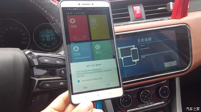

可以在连接之前先启动“亿连驾驶助手”。
这张拍的有点花了。启动的时候界面没有刷过来。
先放在方向盘上面。

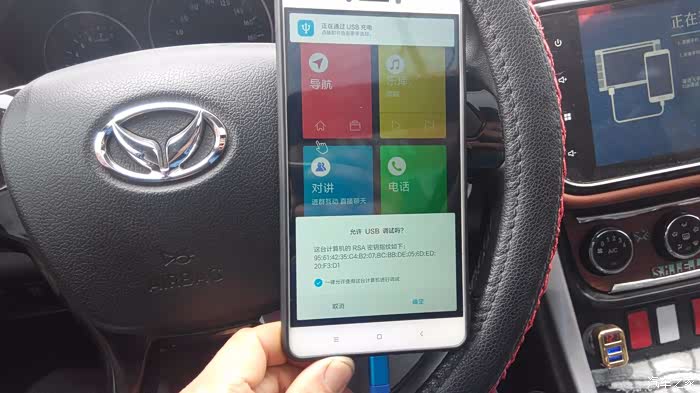

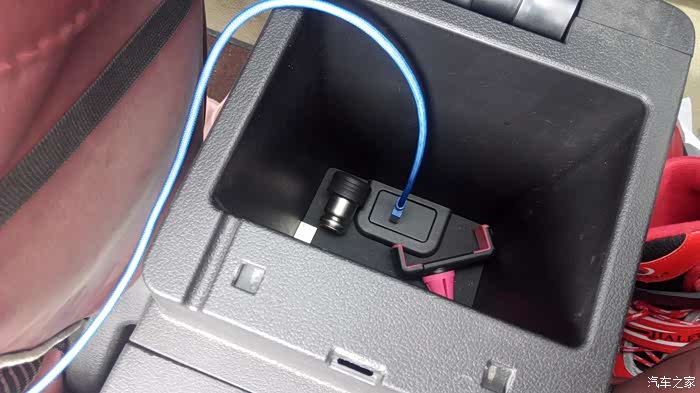

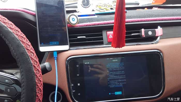

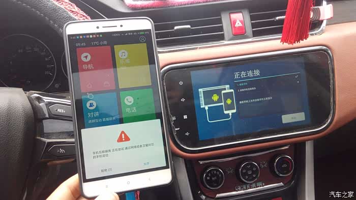

连接的步骤是先把数据线插在U口上。
然后再插在手机端口上。
手机弹窗的申请都同意,确定。
各种权限、定位、访问电话簿、短信、互联网统统的同意。

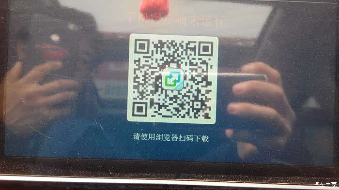

如果是原本手机上面没有下载“亿连驾驶助手”APP的话,连接好以后,中控屏会弹出一个亿连驾驶助手的APP的二维码,扫码会有一个APP下载地址,根据提示下载软件安装到手机上,然后就可以车机互联了。
我这里又把亿连驾驶助手软件卸载掉,重新演示一遍,这样更直观一些!
扫码以后得到的软件下载的链接,打开网页是亿连驾驶助手的下载页面。

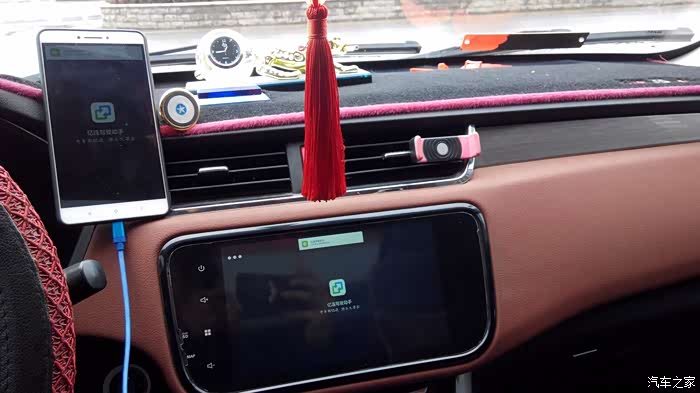

好了,安装成功,重新返回车里,连接数据线。
OK,直接成功了。
简单吧!

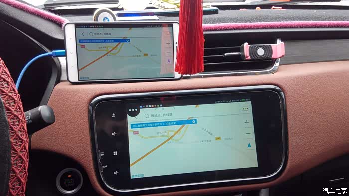

手机上面显示什么内容,中控屏就显示相同的内容!
打开亿连驾驶助手上的导航,车上的导航就可以靠边站了。

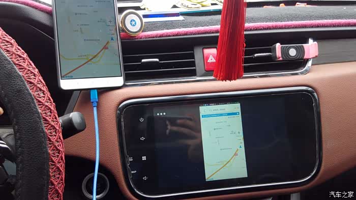

解除手机方向锁定,横屏放置,中控屏上的图像这下是全屏了,还是这样比较舒服!

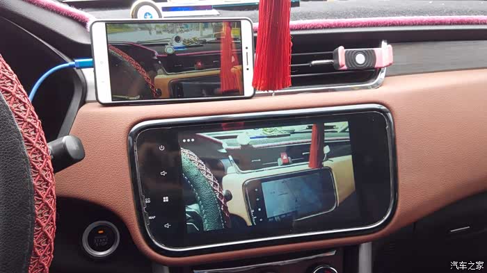

播放视频,不过像我这样子大屏手机投屏到中控屏意义不太大。
