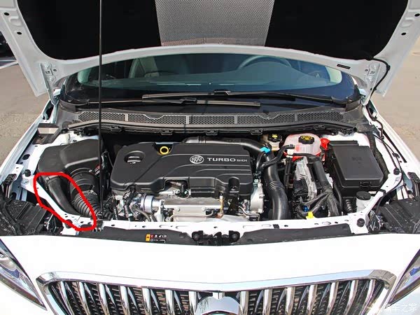

之前看其他一些车友发的DIY换空气滤芯过程,都说的要拆掉涡轮管才可以拧掉第四颗螺丝,这样虽然可行,但相对比较麻烦,而且担心掉什么异物进去就麻烦了。前两天自己的车去三保时看师傅在拆空气滤芯,发现只要取下图中红色标识的进气管就可以看到第四颗螺丝了。这个进气管接的是前进气格栅,是直接拆卸的,很方便。可能有车友已经发现,但看论坛上还没人说,就发个贴告诉大家,谢谢。

我觉得拆掉那根粗管子容易换一些,上面的盖子能彻底拿下来。而且拆装那根管子不费什么劲。拿 个塑料袋套上就好

想问楼主你换的空气滤芯是什么牌子的。

三保没换,只是取下来吹了一下。要换的话应该也是换原厂马勒
