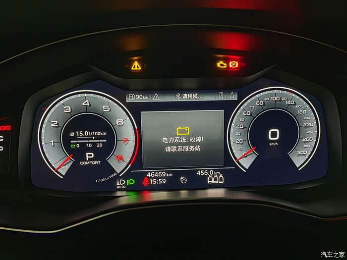

三、发电机故障
2022年11月13日(距离购车3年零1个月),行驶至46469公里时,发电机故障报警,随即将车辆驶入4S店,因为是刚刚过保一个月,经过4S店与厂家协商,同意免费更换发电机,由于全国都缺发电机配件,最终在等了1个多月以后,12月22日新发电机换装完毕。原因就不用多说了,就是该批次发电机本身的问题,当年度EA839发动机装配的这批次发电机的大部分车辆都陆续出现问题(A8、Q7、Q8、A6allroda),厂家没有召回,鄙视一下。

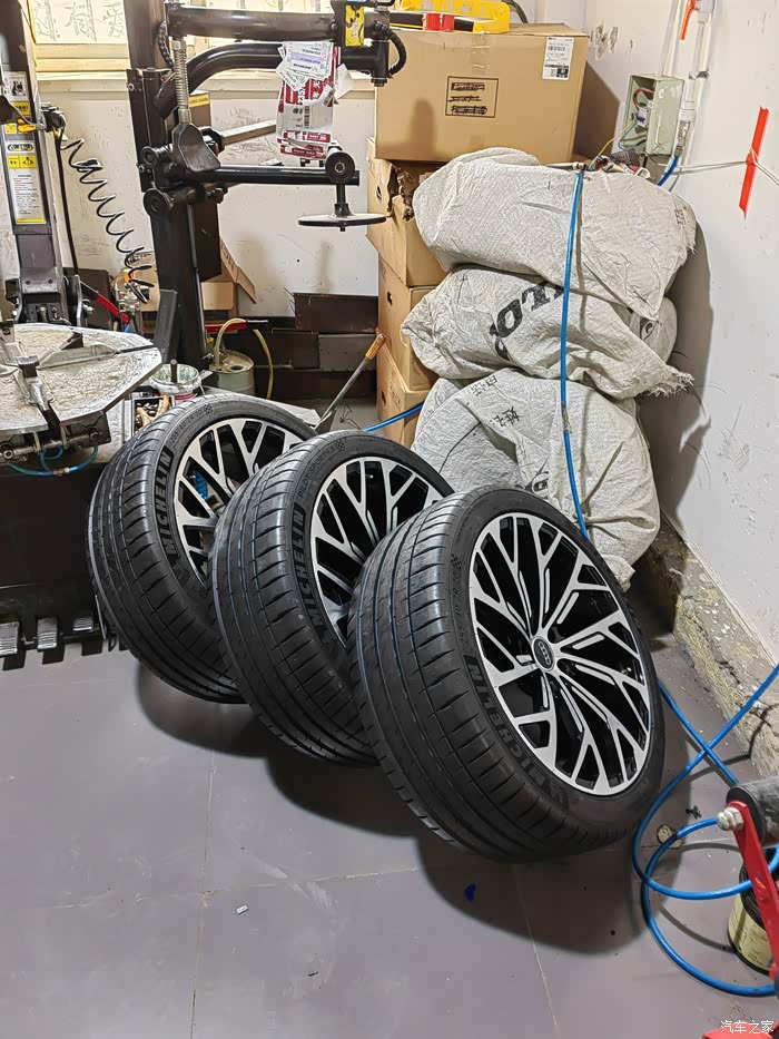

5万公里了,PS4S轮胎换上
