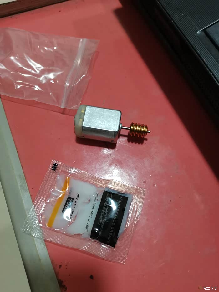

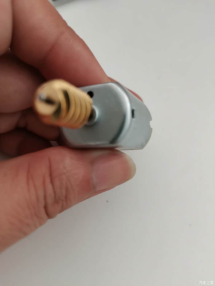

网淘电机,20块还包邮
电机没有编号,啥都没有

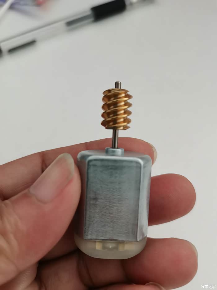

电机的样子

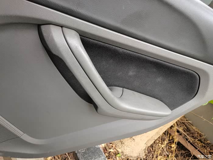

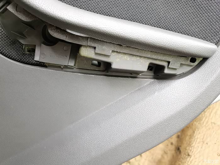

直接螺丝刀撬
卡子图片

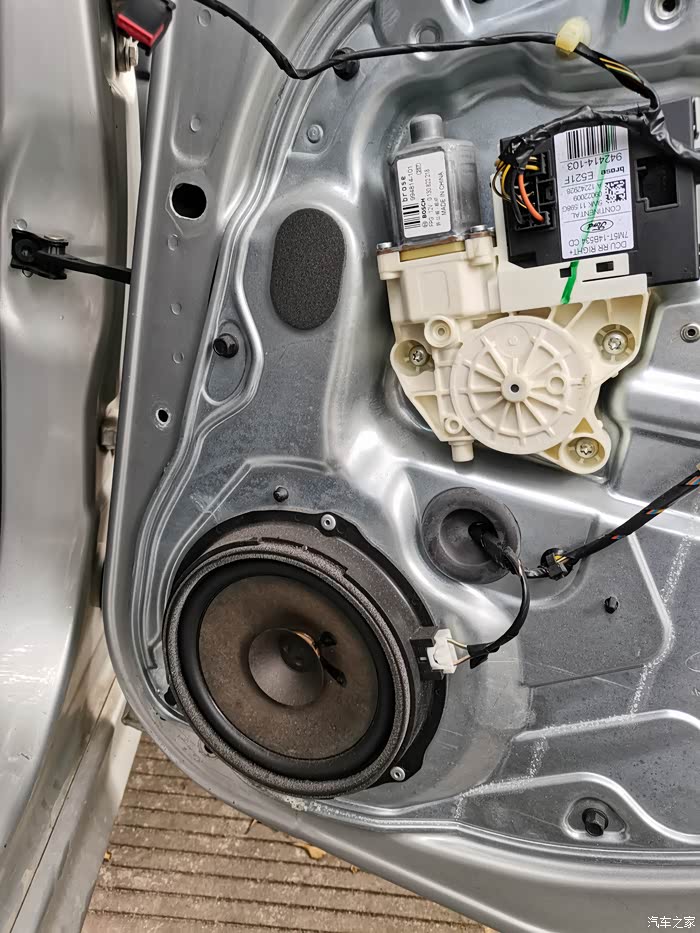

撬开的样子,这里两螺丝,要拆

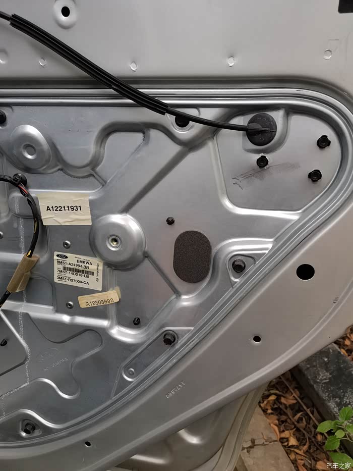

右下三个胶拨掉
三个胶塞拨掉,拆掉所有螺丝

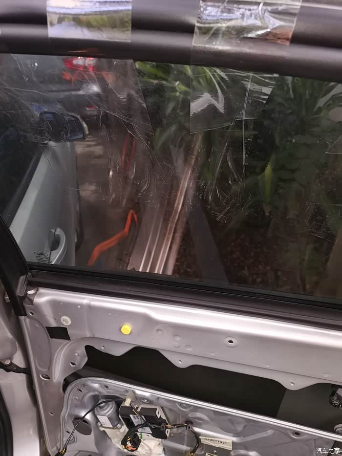

玻璃透明胶固定

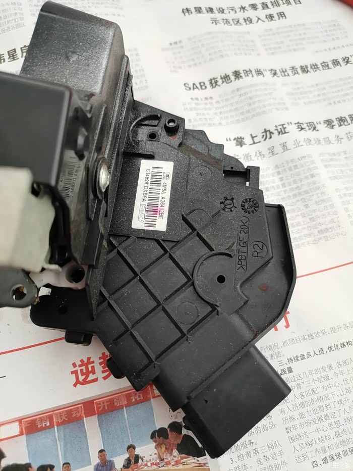

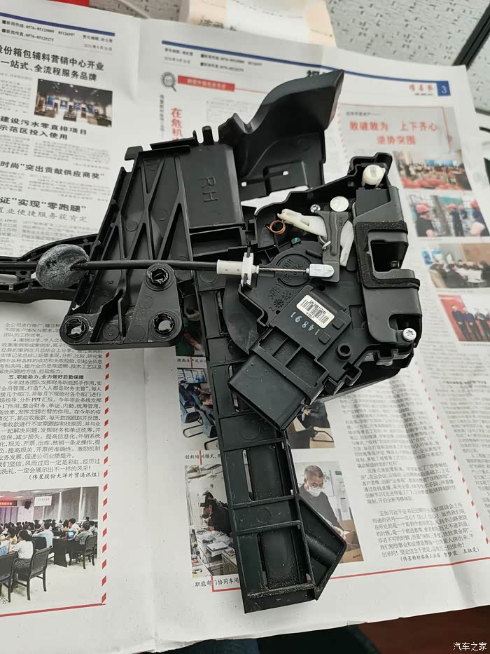

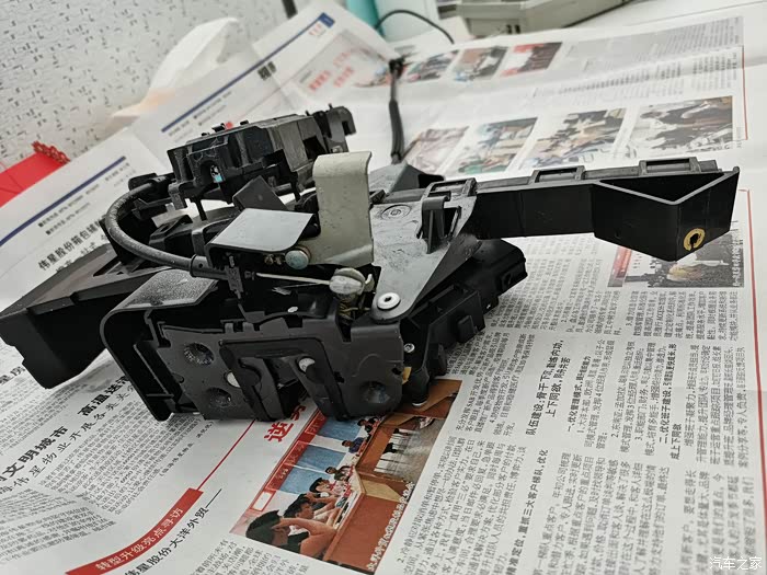

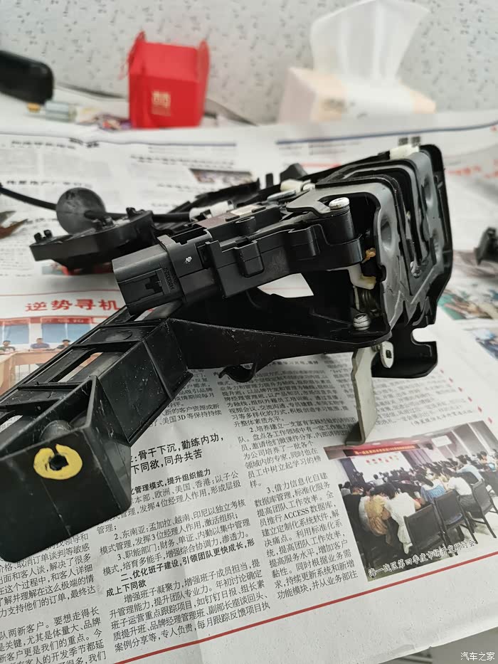

拆下的门锁总成,图上的铆钉要剪掉或者磨开

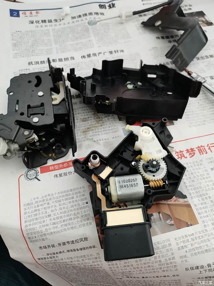

门锁总成
门锁总成
小马达在这里面
分解开
就为了换这小玩意

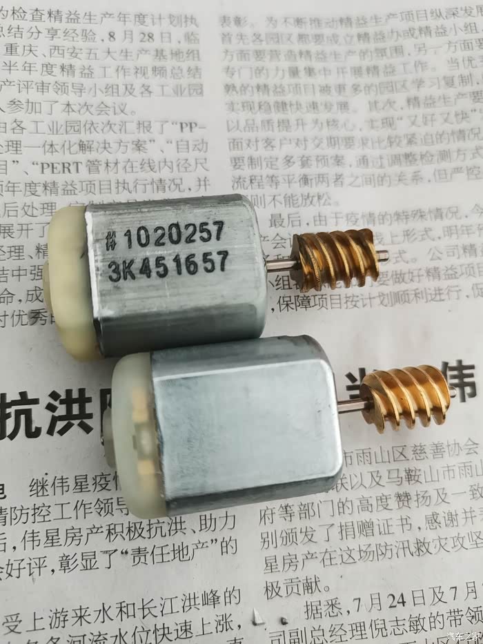

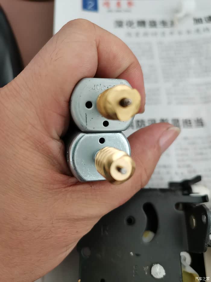

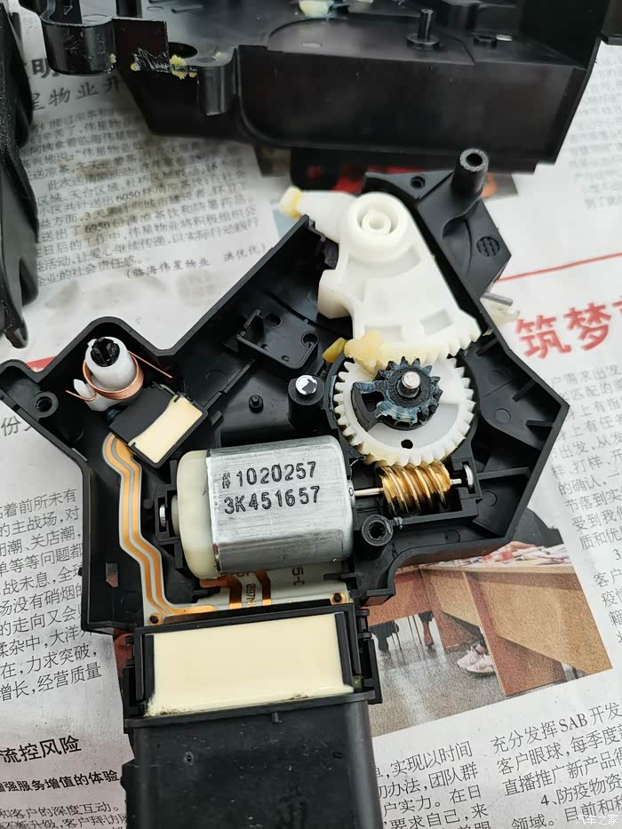

带字原车的,无字是网淘的
对比下,后面暴力拆开小马达,里面碳刷坏了,扔了

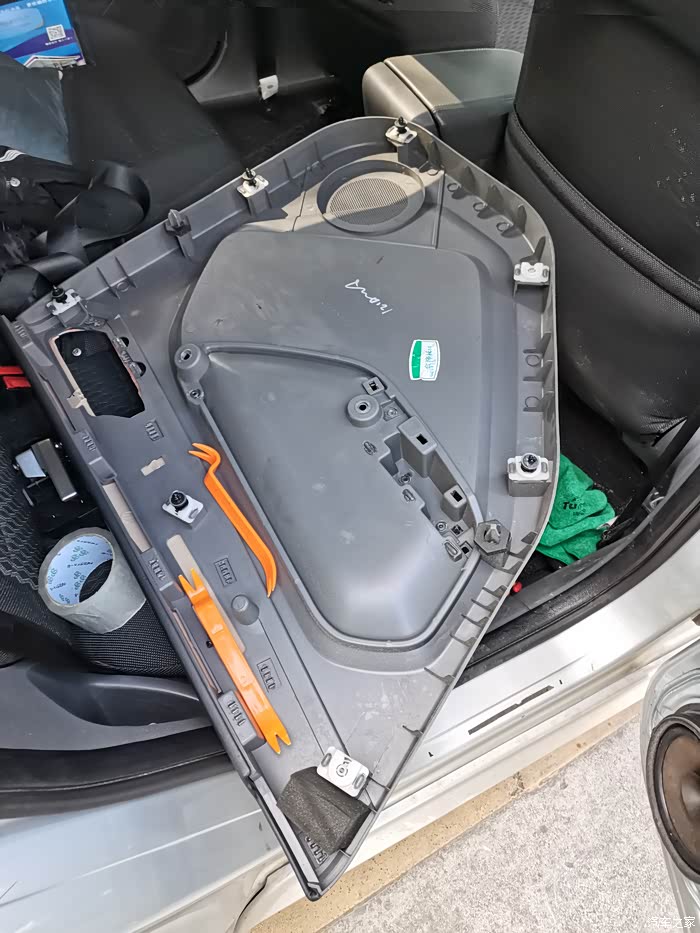

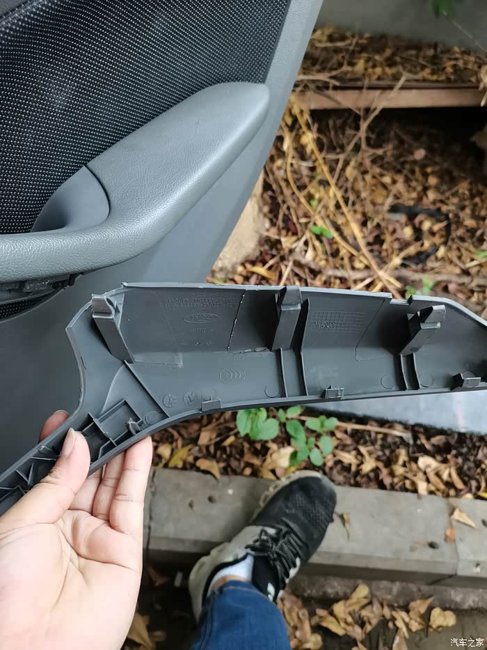

门饰板

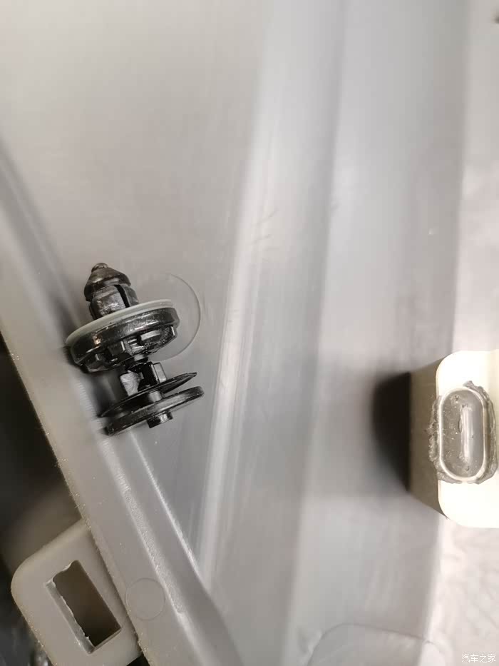

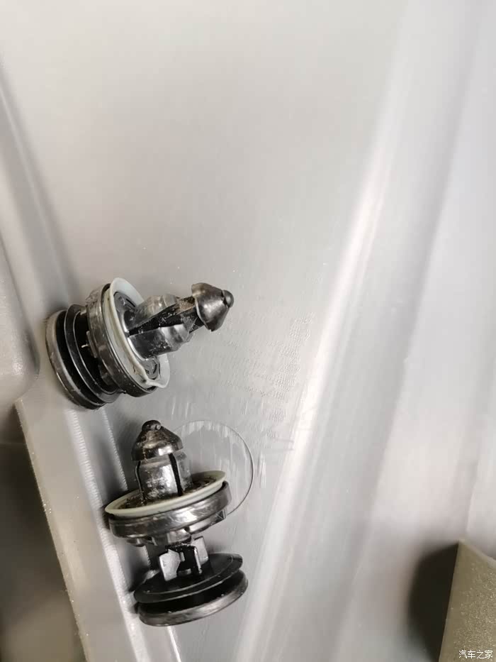

门饰板卡扣,保险起见,可以在某拼少少买一些,几块钱
卡扣的样子,上面是锁起状态,下面是解锁拆开状态
