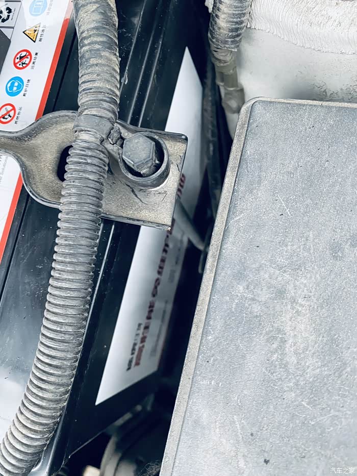

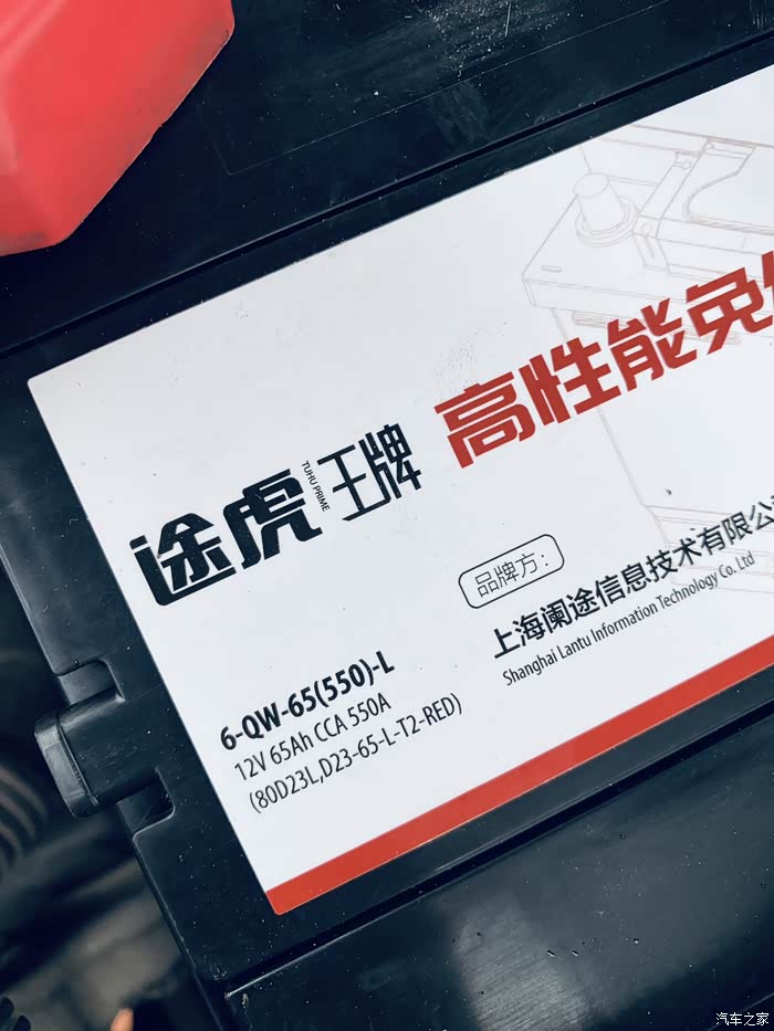

低配 19款 crv 原车带骆驼电池 45Ah 已经用了快三年了 最近1个月有罢工现象 电眼不绿 变黑了 表盘也暗,琢磨换个大点的电瓶

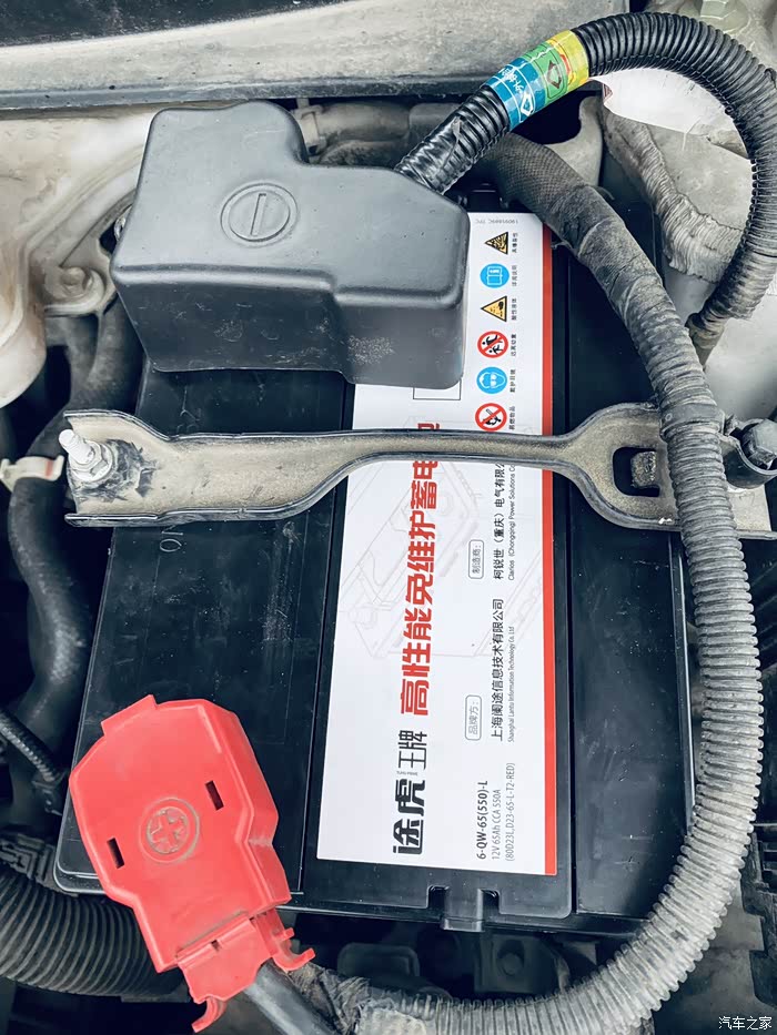

选了x虎 80D23L 65ah的 尺寸对了又对,完全符合

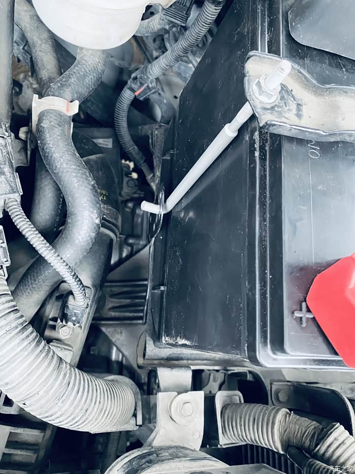

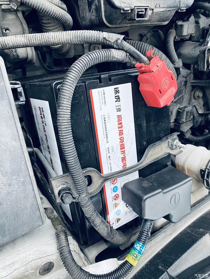

下单开换,注意几点 :

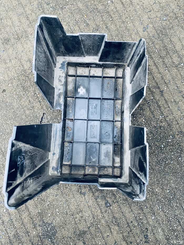

1.外面塑料罩子要拆了 不然有点高。

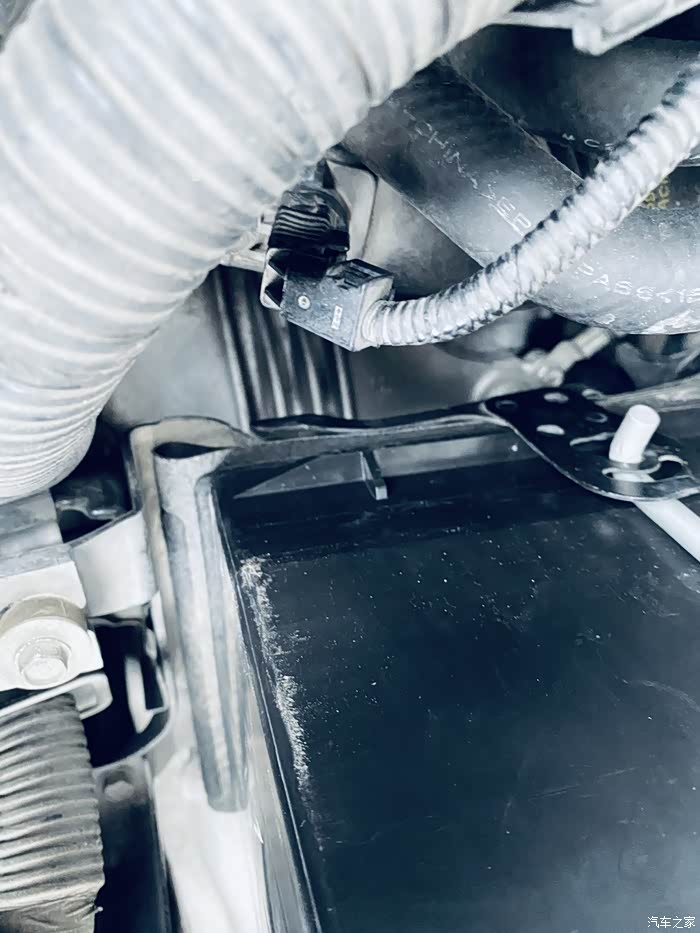

2.原电瓶海绵马甲已经用不上,垫在底部做缓冲。3.顶部固定架 要把卡子掰直,不然无法固定。
稳稳的,已装车。
2021-10-11 16:13:40
太重了吧,32斤了
2021-10-11 22:38:32
没啥意义,照样三年换。。。
2021-10-11 22:39:22
而且汽油版的有启停,要用深放电的那种。。。
2021-10-12 08:44:50
就原车骆驼的,60A的尺寸差不多。
