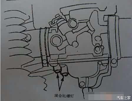

1.先调整混合比螺丝,教科书是说拧紧后退2又1/4圈,也就是2圈多90度。我也按教科书操作。
点火后把调整怠速螺钉到1100-1250左右(正常会说调到1400)。为啥呢?因为1400转即使拔掉一个高压帽转速也富余很多,我要的是拔掉以后尽量就在熄火边缘。
2.拔掉基准缸(右缸)对面的高压帽,调整基准缸混合比。拔掉后有2个情况,1,继续运行,但转速已经下来。2,立马熄火。在遇到立马熄火的时候也不要着急,或许也只是混合比不对而已。因为现在不知道稀了还是浓了,按顺调稀逆调浓的口诀,先左右转转试试。而后顺时针转了180度,也就是半圈后点着火了。哦,是太浓了。继续调整再顺时针转了180度(等几秒看看听听转速是否有变化),转了几秒停了。这下知道最佳混合比就在这360度内。反复调整,发现是在拧到底后退出的1圈半到2圈之间。幅度是180度(这还真听不出也看不出来了,误差也就半圈我也无奈了,取了中间,1又3/4圈)
3.拔掉基准缸高压帽,开始调另一边的混合比,方法同上。结果是1又1/2圈。

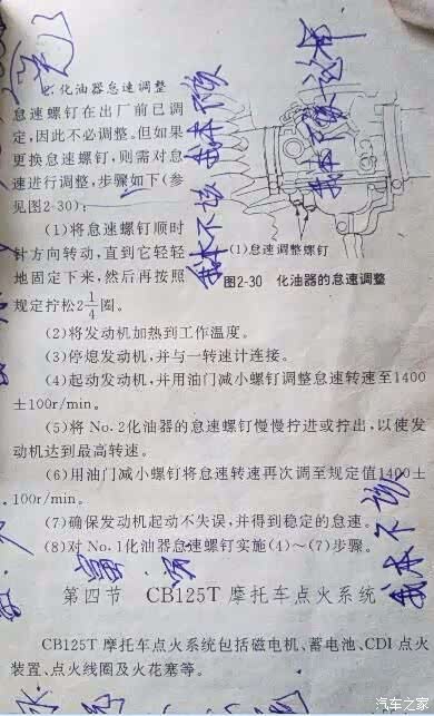

1.教科书的调平衡方法是调怠速到1400,再分别左右缸调到1000转。误差不超过50转。关键在通用的转速一致以及误差不超过50转。

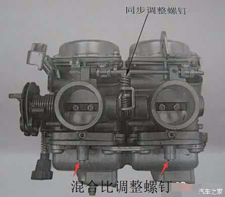

双缸250化油器的混合比调整法
双缸250化油器的同步平衡调整方法
化油器同步即指CV型双化油器的两个节气阀开度应随油门线的动作始终保持一致,保证化油器对双缸的可燃混合气供给保持一致,发动机的两个缸可以输出相同的功率。当化油器的调整不当时,可能造成发动机的双缸在转速和输出功率上不一致,在使用过程中出现加速不畅、动力下降、行驶无力等。
可按以下步骤进行调试解决:
1、将发动机启动预热充分。
2、将车辆怠速调整至规定转速1400 r/min后熄火。
3、拆下左缸火花塞,启动发动机,一边调整怠速调整螺钉,一边测右缸的转速,将右缸转速调整至1000 r/min稳定工作后熄火。
4、装上左缸火花塞,拆右缸火花塞,启动发动机,一边调整同步调整螺钉,一边测左缸的转速,将左缸转速调至1000 r/min 后熄火(转速误差在50 r/min内)。
5、在调整左缸的过程中,顺时针方向旋转同步调整螺钉,左缸转速降低,逆时针方向旋转同步调整螺钉,左缸转速升高。
6、将左缸火花塞装回,化油器的同步即调整好。
