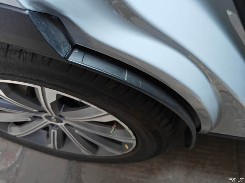

下图是我的风云T9轮胎气门嘴,是在网上买的,可以直观观察颜色来分辨胎压是否正常,通过气门芯充气膨胀使得外面的颜色变绿色,绿色为正常,如果有漏气外面的颜色会变黄色或者红色,黄色或者红色为胎压不足,刚开始我还觉得很实用,但是在一次外出露营时,意外发现最外层的胶圈有破解,在慢慢漏气,如果不是偶然发现,可能会给行车造成安全隐患。(不建议选用这种气门嘴)
