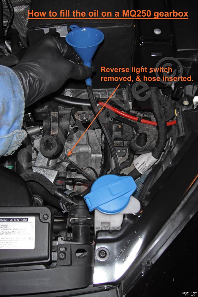

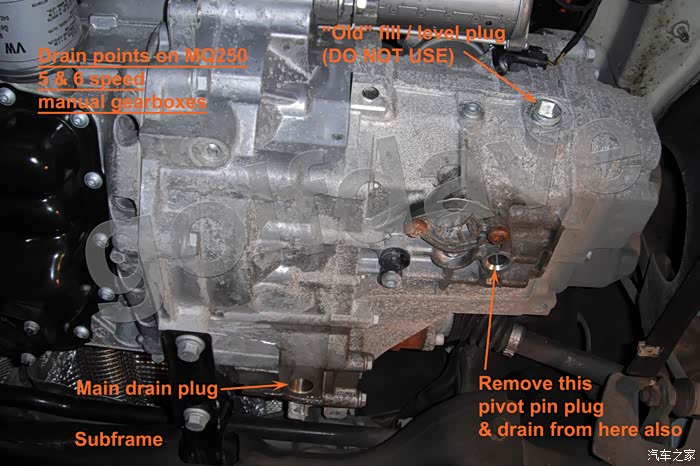

附:更换方法。
最下面的是 放油螺丝,17mm内六角,35牛米力矩,右边是换挡轴的固定螺丝,内梅花 T45,25牛米。因为要通过倒挡开关孔,(螺丝22mm套筒,20牛米,)加油,也要把换挡轴里的油放掉。
这里要注意,拆轴颈(换挡轴的固定螺丝25牛米)前,要把换挡轴固定(方法见06年老速腾 0A4 的手册)。
