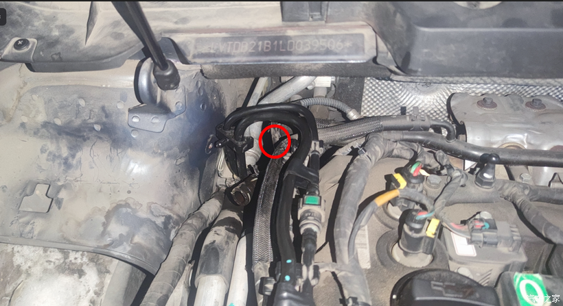

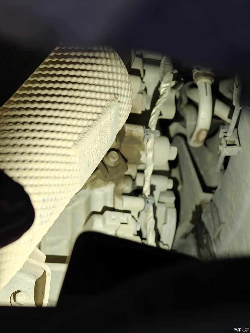

第1步:用线扣起子松除后端线扣(与副水壶连接)和 机脚胶上的线扣(此处没有照片)

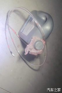

第2步:用卡箍钳子松脱回水管(做标记防止插错)并接入外置水管和收集桶( 安装复位后倒回副水箱),发动引擎排出副水箱的冷却液,液位见底后停止发动机。

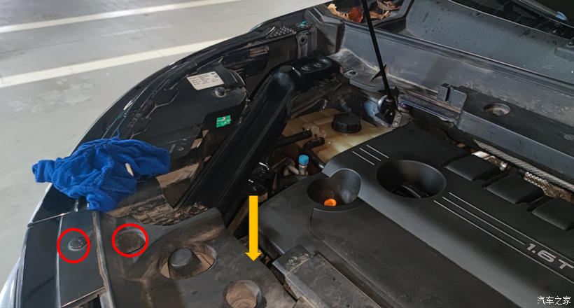

第3步: 拆除前装饰板, 使用T27的梅花扳手和10MM延长套筒。

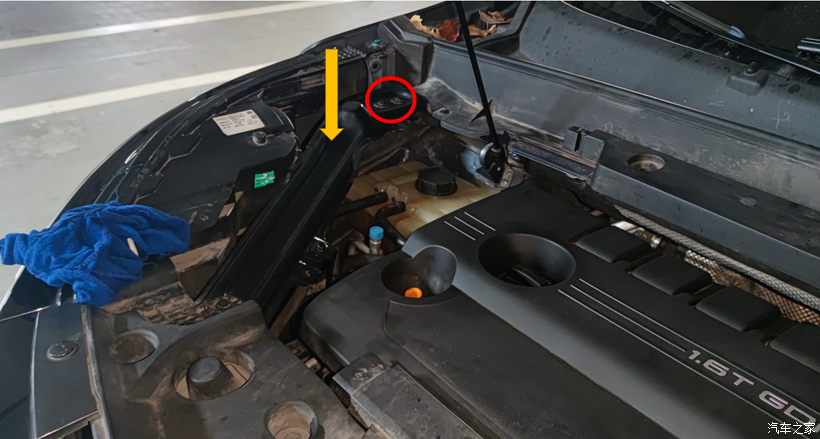

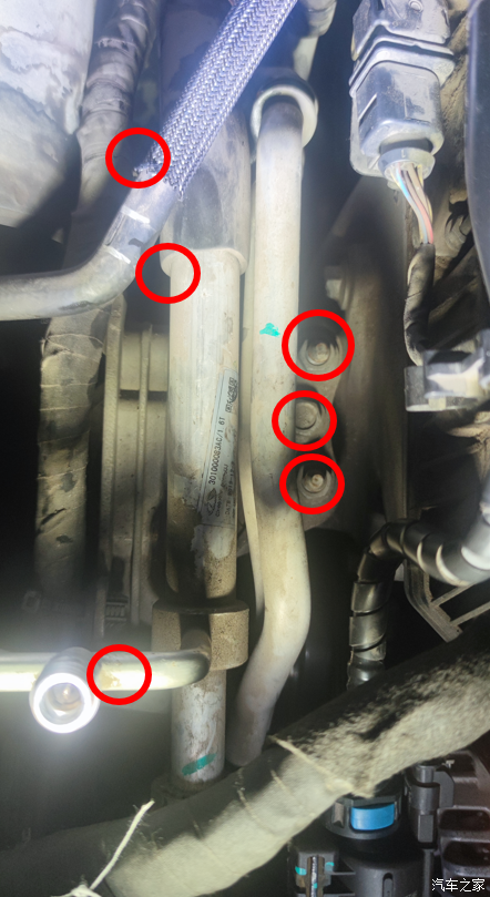

第4步: 拆除机仓加强板和水管支架钣金, 水管线扣, ( 5个10mm 套筒), 松开支架腾出操作空间, 不好取下可以不取下。

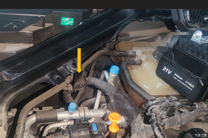

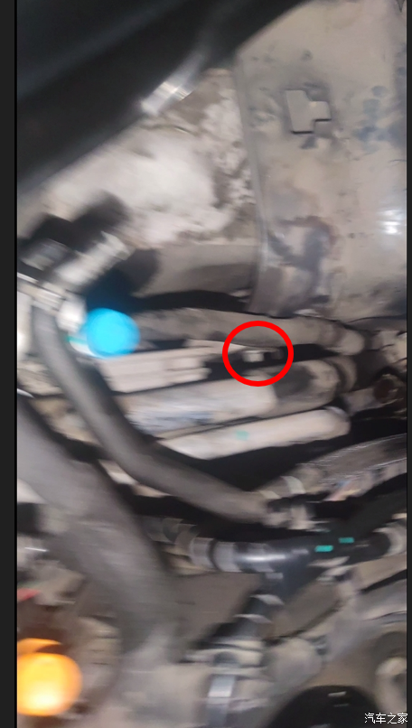

第5步: 拆除固定空调管路螺母和前部固定空调管路支架螺丝, 并拆除碳管电磁阀

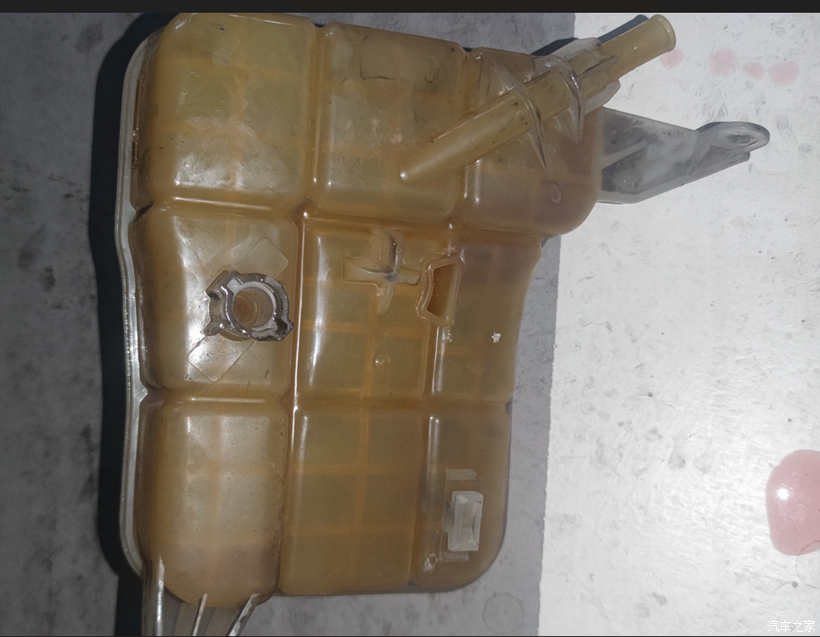

第6步: 拆除副水箱 (2个10MM套筒带垫圈的螺栓),并用卡箍钳子拆除另外2个水管。 取出副水箱(下图是背面情况, 副水箱底部有卡位, 取出时需注意)。
第7步: 抬起管路, 并清除4个螺丝2个螺母的位置

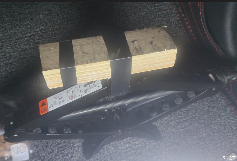

第8步: 用车用千斤顶( 顶部加木块), 顶起发动机进右侧机脚侧。 观察升起的效果( 可以观察机脚支架个机脚橡胶块的距离变化)更换是可以适当调整高度满足拆卸。

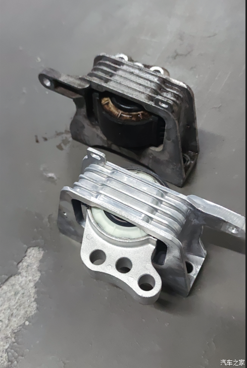

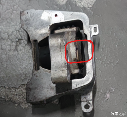

第9步: 拆除4个螺栓2个螺母 10MM套筒, 并替换新的机脚胶(需要抬起空调管路)。
下面是拆下新的和旧的对比。 更换后真的安静了很多。方向盘也步抖了, 有新车的感觉。 又可以再战几年了。
