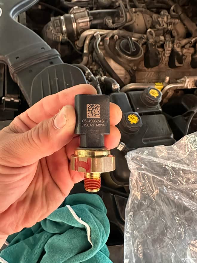

先说一下机油,我用的是京东自营040的金美孚SP级别的,机油一定要选正规渠道,才可以保证买到假货的概率不高。机滤最好是原厂(不明白为什么原厂机滤一直再涨价)因为用副厂机滤报故障(机油压力),猜测可能抗压力不够。

这个是机油压力传感器,更换新款改良的可以解决报故障问题

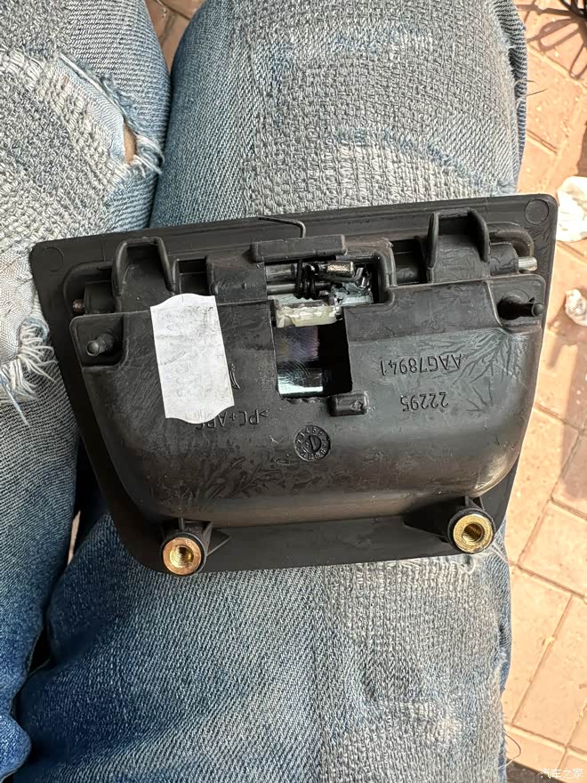

车开回来就发现副驾驶的这个手套箱拉手是坏的,一字螺丝刀可以别开,后30多块钱买了个拉手换上,不需要拆手套箱,因为发图片限制50张,后面有车主可以留言交流,拆装图太多不一一上传了。
拉手断了,手套箱内衬里面拆螺丝。

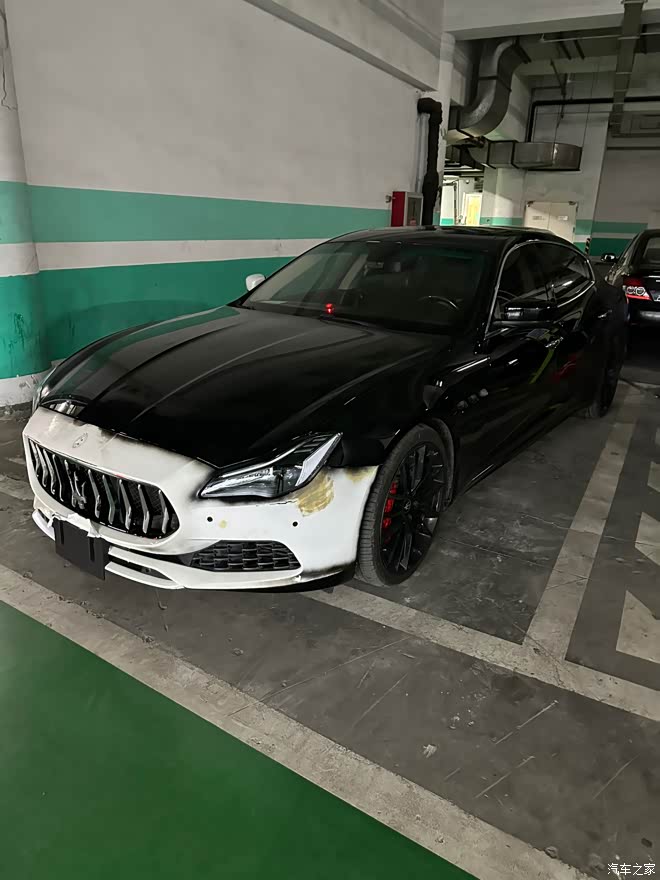

买车的时候已经做好心理准备了,贴膜车就这样,里面漆面肯定不会太好,我重新贴掉处理一下漆面后,再贴珠光白改色。
前杠全部拆散做漆,格栅也都重新喷漆,大标有点旧了,换新,中网还可以就没动

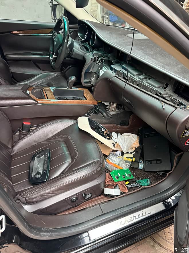

修前排空调出风口拨片需要把内饰板拆掉,导航也要拆,拆的地方很多

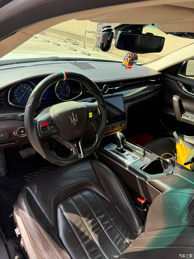

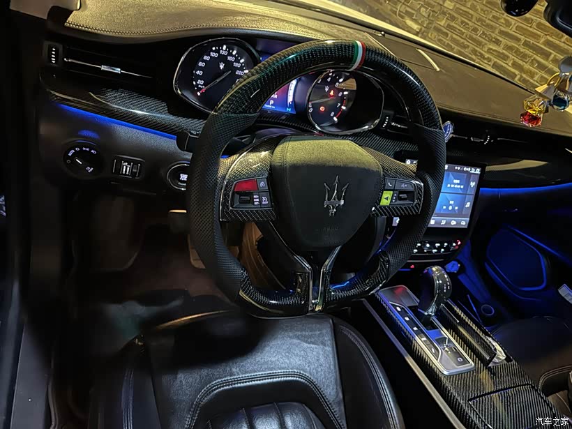

实木面板老气加开裂,索性改成碳纤维

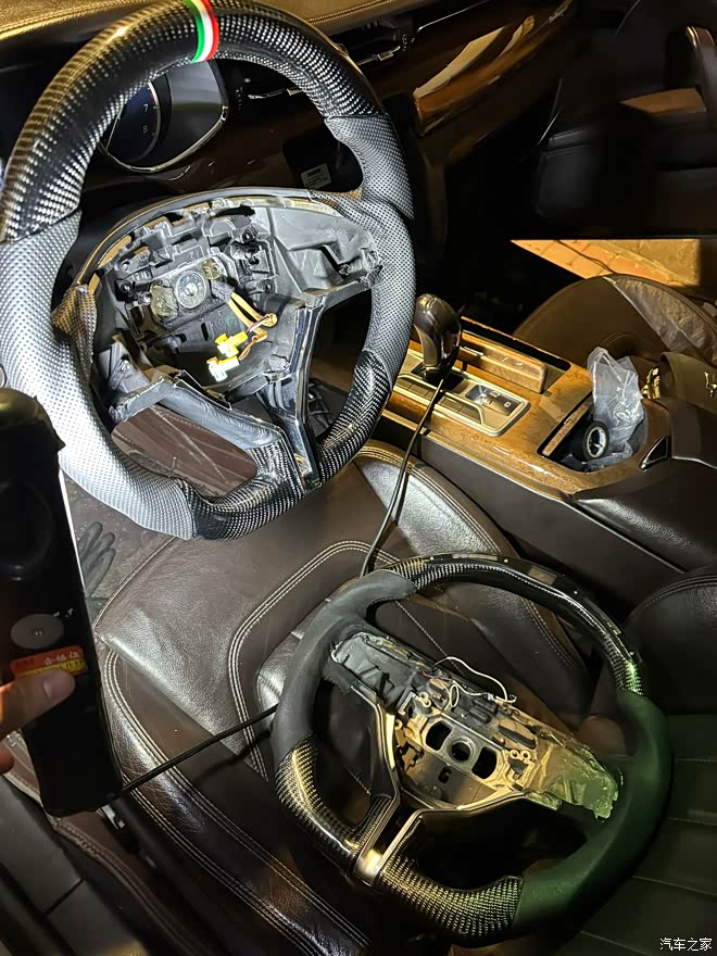

先改个方向盘,原车主这个LED盘子接口开裂了,也没必要翻新了,我也不喜欢带这种,晚上开车比较晃眼

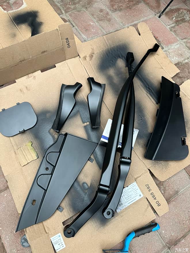

各种拆,整好赶上夏天,自喷漆上干很快,户外爆晒可以替代烤漆,可以说是喷漆工的快乐时光
哑光,一定别喷亮黑

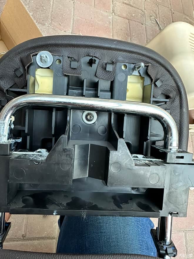

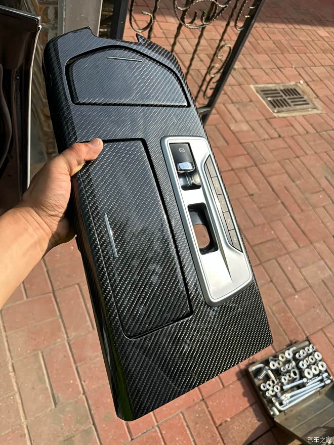

拆到这个扶手箱盖子需要拆过道
这个办法拆开后才想到的
一点点整备,后面是改碳纤维内饰

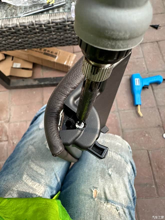

还是拆装,我就觉得老款档把好看,新款的档把匹配起来感觉突兀

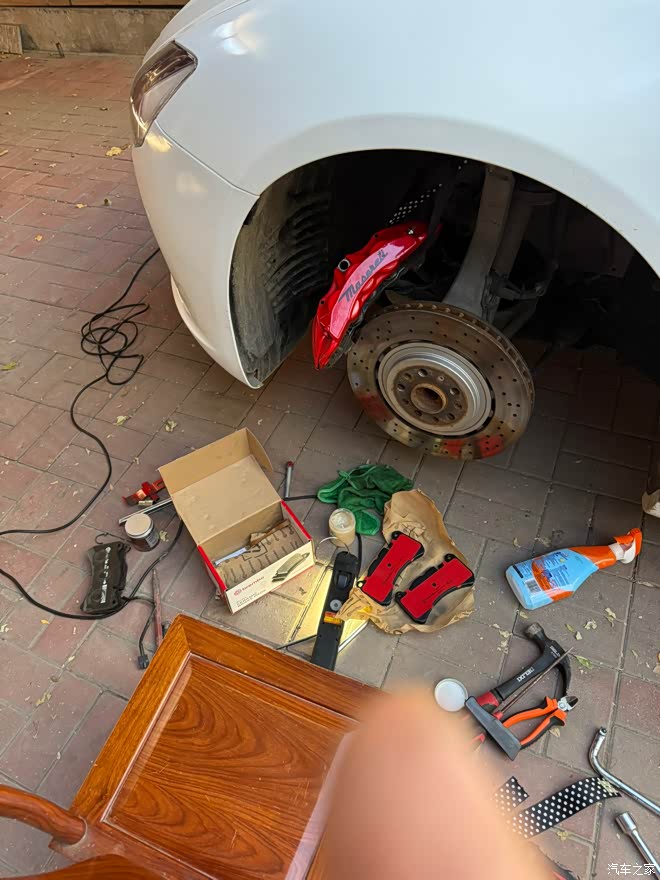

更换的刹车盘,原厂的很贵,国产的就可以,这车没人下赛道的,没有操控可言,正常使用没问题

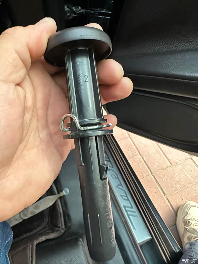

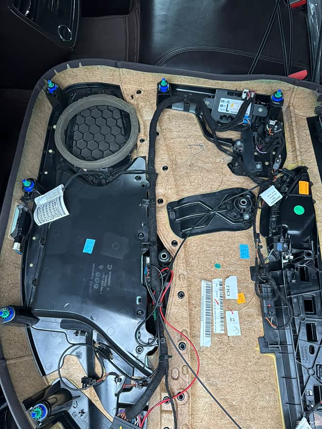

后排门板里面发现了这个,研究明白了这个是内门拉手板的固定卡扣
换起来麻烦没有处理

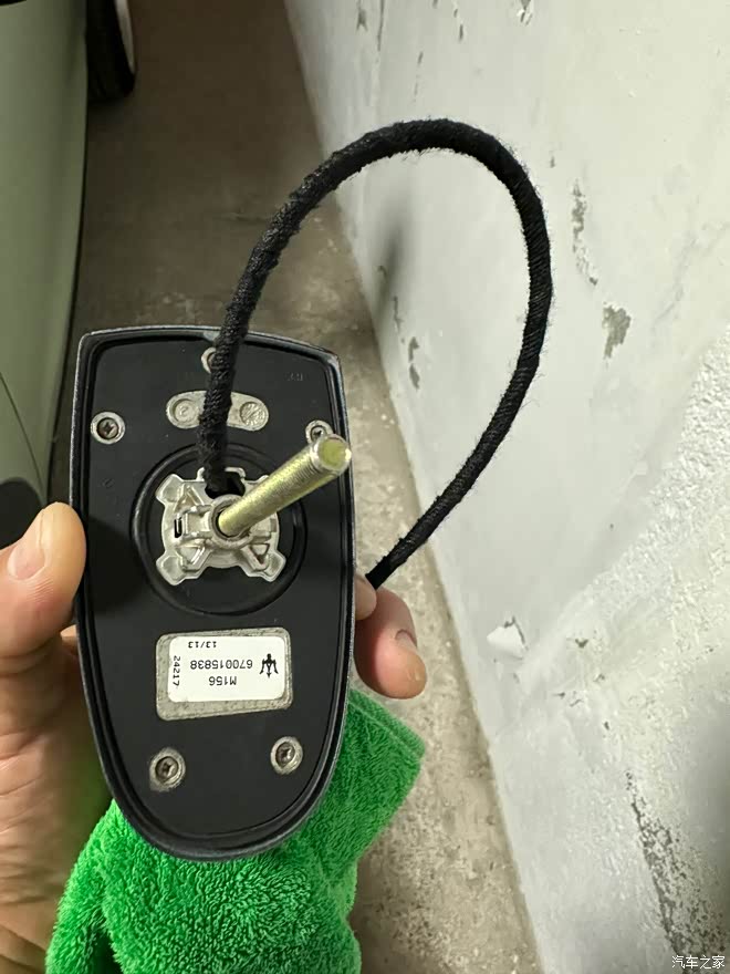

车顶贴TPU亮黑,我把天线拆下来喷亮黑车漆
不拆内饰车顶掀开一点直接拆

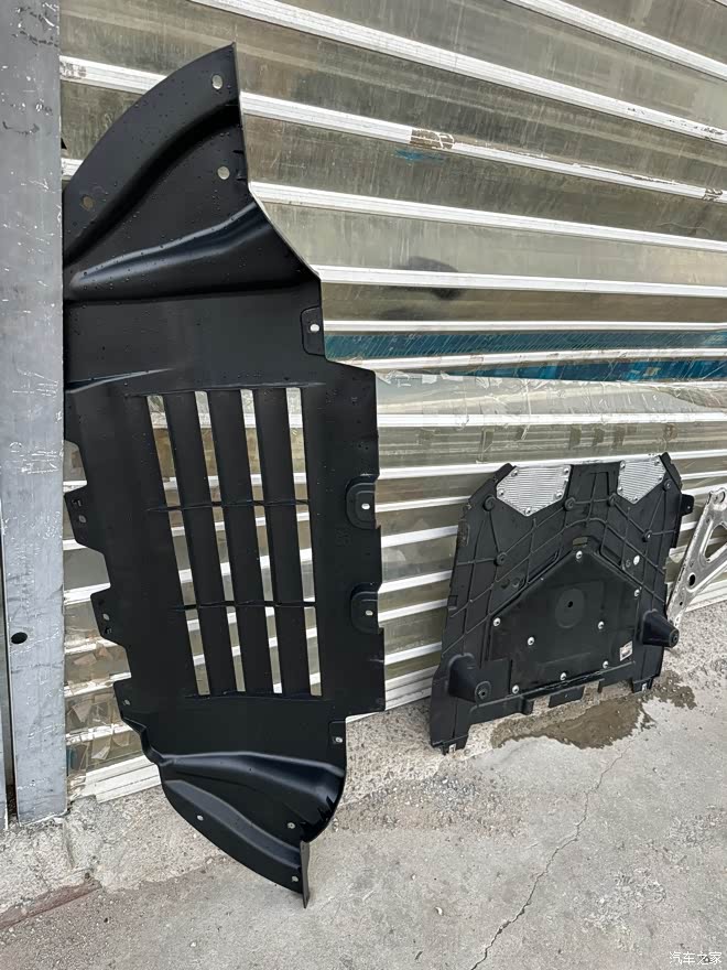

换了新的下护板后又清理一下,以为漏油
国产护板完全可以完美使用

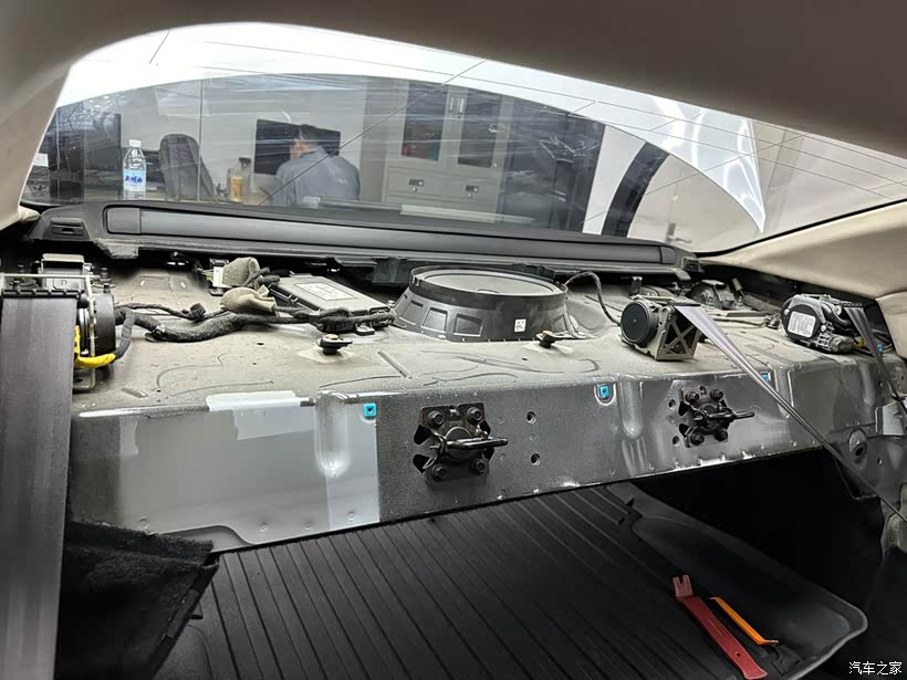

原车没有电动尾门,1000块钱买了一套自己装的,这个过程比较复杂,有需要的车友我会留言里面发出来

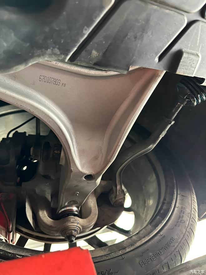

底盘件前轮上下摆臂我用的斯凯孚这个牌子的,记得4000块钱

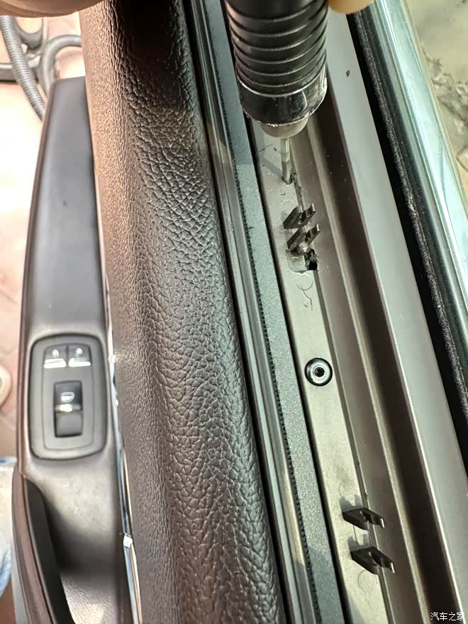

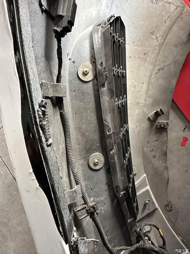

安装前杠电镀饰条需要拆前包围打孔
用垫片和螺丝固定,一定找好位置再打孔,用记号笔涂抹后压痕确定大概孔位

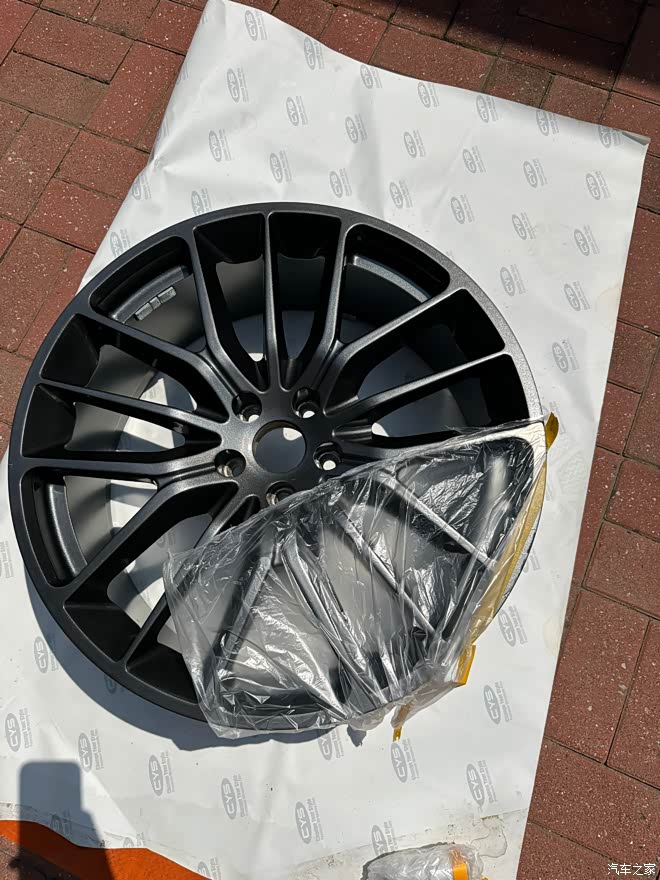

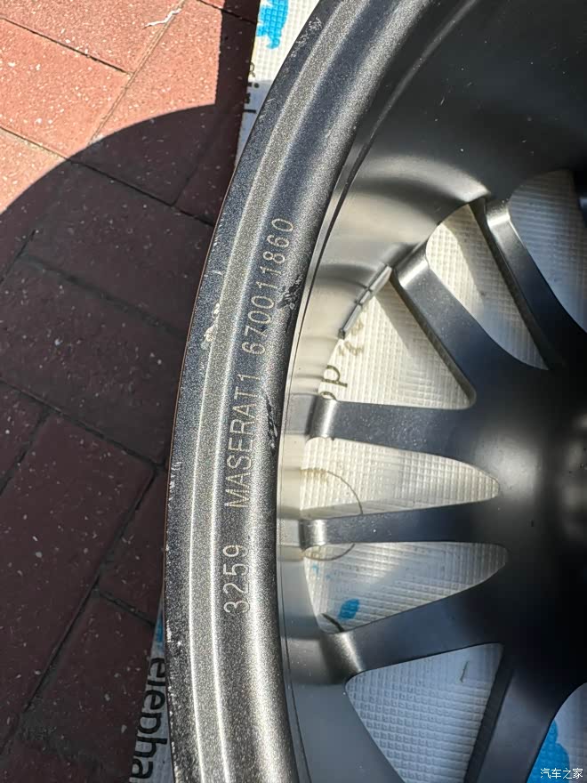

收了一套原车21寸轮毂,做工确实比国产的好很多,成色很好
为了追求完美,去喷漆店压了一瓶自喷漆,调漆几乎没有色差
其实就有一个边有点划痕

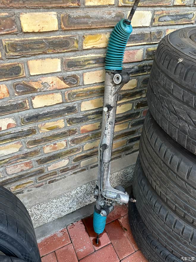

方向机漏油其实可以换油封解决,我买了一个拆车的换上的,原车的留着有空研究一下换油封
拆车件看运气,后来用了一个月又发现漏油,再次更换后解决问题,还有助力油缺油也会异响,加多了也不行,也异响

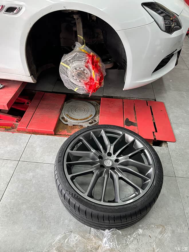

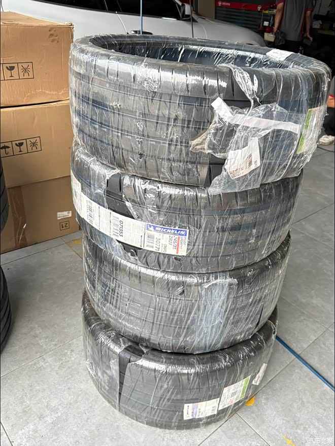

为了配合收来的轮毂又买了一套米其林的PS4S,又没了1万多
21的轮毂说实在的就是为了造型好看,不给油就不走,百公里油耗21个妥妥的,为了安全行车路况有点不好的就得减速,没有舒适可言

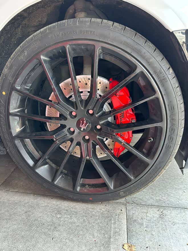

换轮胎做动平衡,再把卡钳补色,把掉色的留出来喷耐高温漆
轮毂里面不用追求完美了,换刹车油的时候还会掉色的

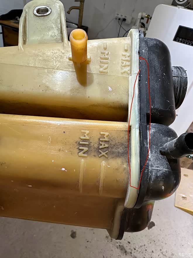

副水壶老化漏防冻液,换原厂的跟副厂价格差不了多少,建议原厂总成

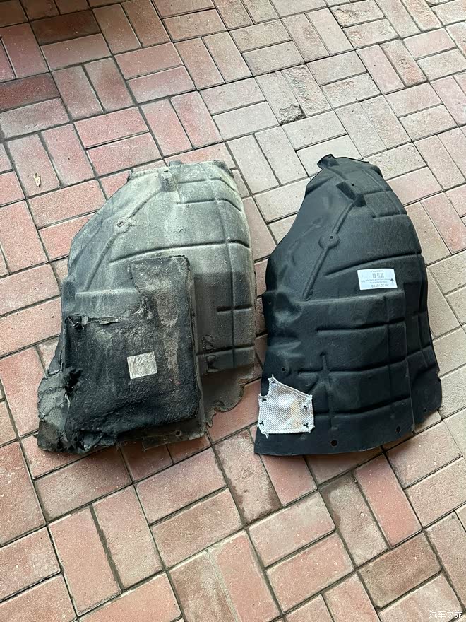

前轮内衬国产件可以用,质量也分,用厚的
中间那个隔音棉拆下来打胶再还原

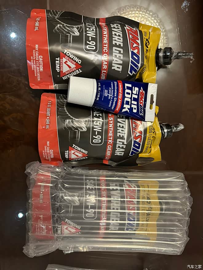

安索的差速器油加抗磨剂我1000公里换一次,3次后换挡异响有所改善
差速器定期换油非常有必要

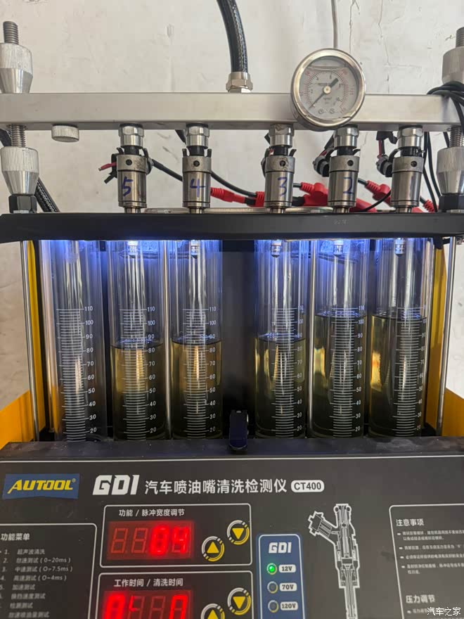

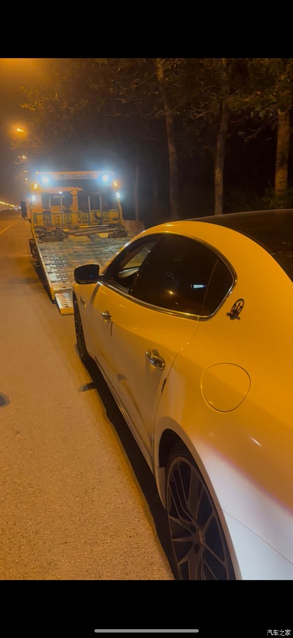

有一次半路给我扔路上了,气排一股子窜烟,因为我有长期观察水温的习惯,当时也没有暴力驾驶所以感觉不会有太大问题,找来拖车先拖到修理厂再说,同时也问了我群里车友说大概率喷油嘴坏了,转天内窥镜看了确定喷油嘴漏
总裁车主请注意了,但凡拖车一定告诉师傅带拖车板过来,要不还得垫东西太麻烦,没有经验的师傅还会把拖车钩弄弯的
之前就研究过喷油嘴,所以提前收了几个拆车的喷油嘴备用,整好用上,去检测并清洗喷油嘴,一共11个喷油嘴,最后挑出来7个好用的,装车6个还剩一个备用
不过一搬情况也不会出现一个坏了,都是一侧坏了比较多

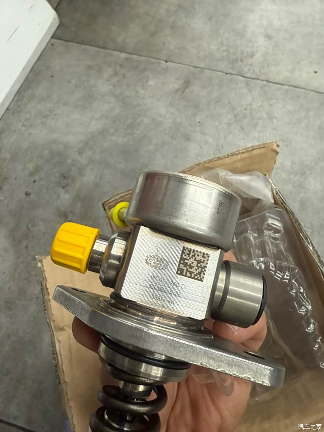

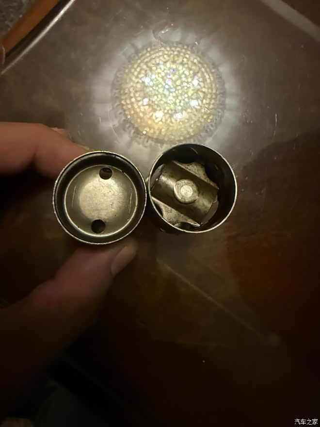

喷油嘴同时也更换了高压油泵,拆油泵的时候发现顶杯有旷量,这旷量造成的异响就是我一直想处理掉的异响,一起换掉,喷油嘴漏会导致机油里混汽油,又买了8升540帕克龙换掉,机滤没换,刚开了2000公里不用换

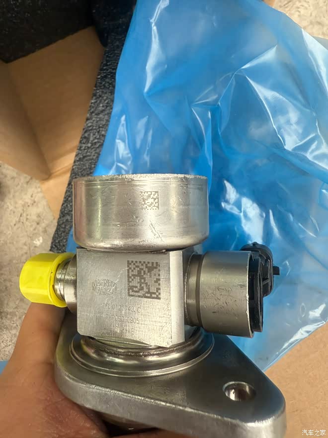

高压油泵的顶杯看好了再买,有以次充好的,跟原厂件不一样就是副厂,没有什么原厂下线一说,就是假货,直接退货就行
还有高压油泵也是一样,跟你原车油泵比较,材质,做工,纹路必须一致才是原厂
这个就是不良商家以次充好的配件
利用你着急修车的心态钻空子
后面又买了一个做工精细的原厂,话说2550的价格买原厂件我也觉得不错了,比我之前买mini高压油泵还便宜

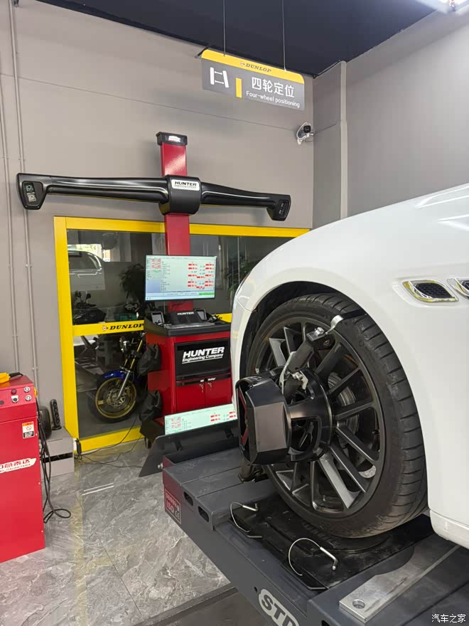

四轮定位我先后做了3次也没有做好,后来发现后摆臂也有问题,商家现在赚钱也没有底线了,摆臂坏了都看不到
同城一家店定位机器确实不错,价格也合理
疑神疑鬼的刹车跑偏原来是后摆臂的原因,我其中把刚换的刹车片也换了个遍

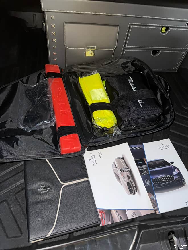

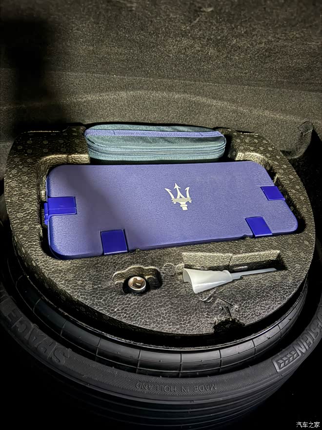

原车自带的应急包也收了一个,说明书也是
慢慢找,不着急,就等合适的,收了快一年
充气泵,工具盒,千斤顶,板把,加油漏斗
备用工具也齐了

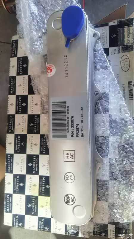

之后以为曲轴油封漏油去检测,结果曲轴油封没问题,发现机油散热器这里漏,换了一个原厂件,但是没有解决问题,最后是缸垫漏

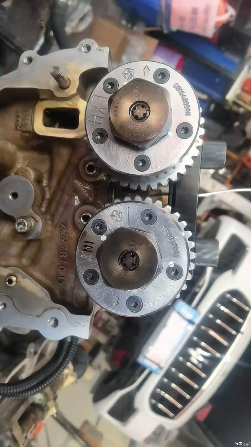

既然换缸垫需要抬发动机,就一起把该整备的都整备好,之前也一直打算把正时换一下
一套原厂正时套装,顺便清积碳,大修包买了一套,就是各种垫,散热器水管老化漏,我之前找了个国产水管截了一节,这次换了新水管总成,再有液位传感器上的胶圈也换掉,隔热板烂掉的也换了,能顺便解决的一起弄好

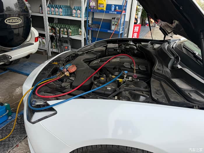

天又要热起来的时候去充了冷媒

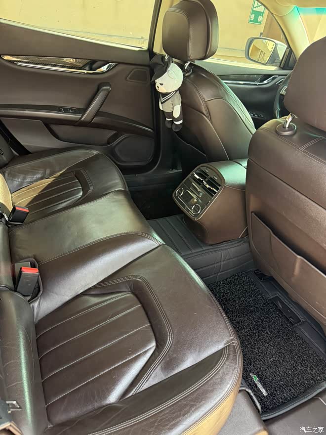

内饰座椅门板通通没动,之前座椅换皮就觉得再怎么改也不如原车的做工精细,所以能不换就不换
其实深色内饰看久了还是耐看的
脚垫我觉得御马质量不错,不过没有总裁用的,我就买了一套进口锐界的丝圈垫自己裁出来用,大小整好可以裁
后排空调出风口也换了新的,之前的坏掉了,现在后排控制按键灯不亮,功能正常,没有处理,因为我看到很多车的也不亮了,所以说这个车二手价格不高也是有道理的

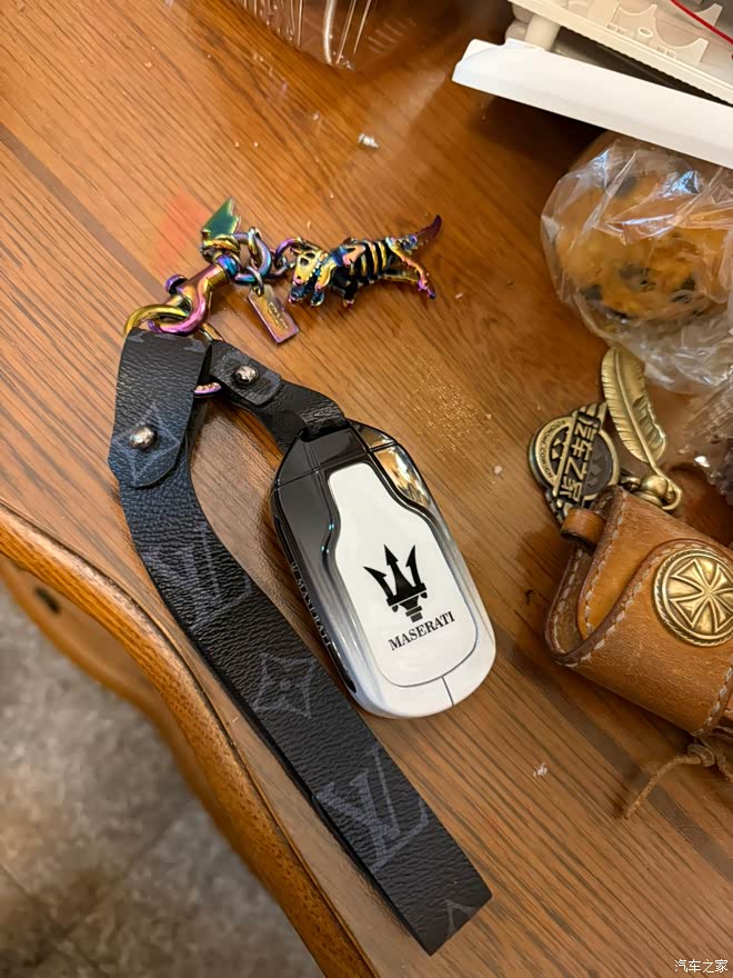

自己做的皮带,裁出来的
两把原车钥匙也可以装一下
