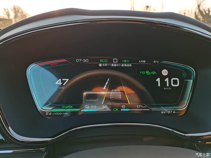

车辆图标两侧的标线为黄色时车道保持功能已在工作。如果为白色则只是开启并未工作。

自适应巡航110车速。

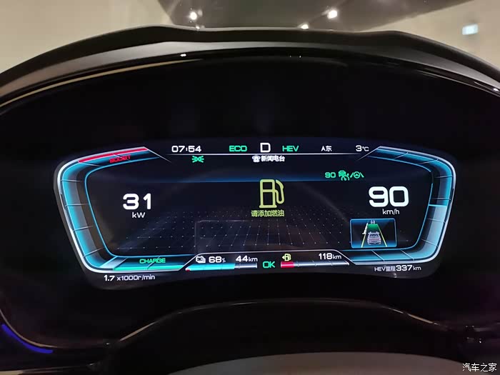

燃油里程还有122就开始提示加油。

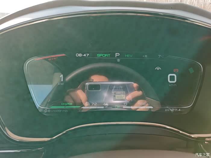

服务区加满油后燃油续航恢复至566
很巧的是这时总里程也是566

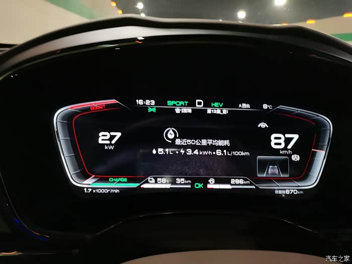

切换到SPORT,再次开始充电

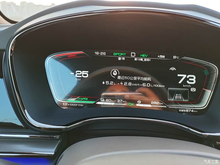

松油门时能达到-25KW,注意充电时那个能量显示刻度在绿条上,越靠右说明发电功率越大。

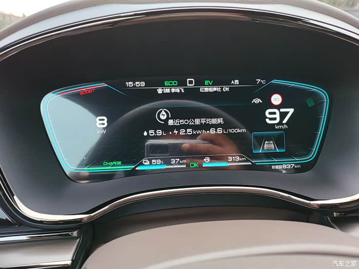

返回后显示的最近50公里能耗折算下来5.9L/100公里,要是能一直保持这个就很棒了。
这里统计的油耗比实际加油算下来的要低1升多。
