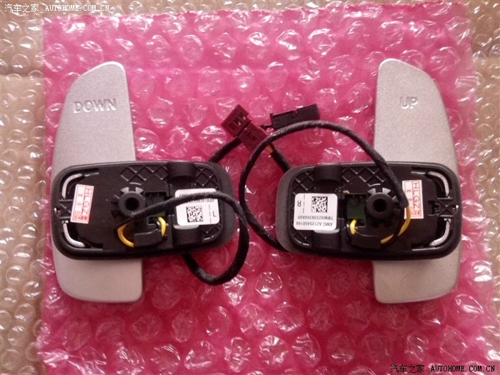

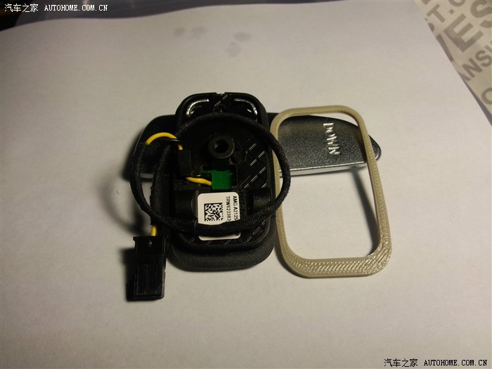

网购原装奔驰AMG开关,680元一对,价格真心贵,质量真心好。。

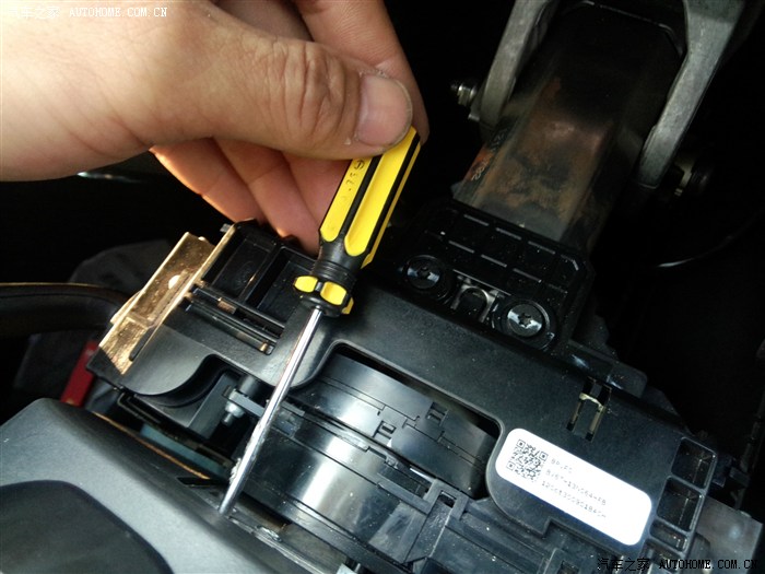

首先用拆音响工具拆下档把下方面板,抽出LED灯插头(二根线)和挂档信号线插头(三根线)
用十字起子拆下档把,在档把上的三根线上引出信号线,长的自制线双根的接上中间线(信号输入线
长的自制线
束穿过箱内引到方向盘下方,用线扣固定好位置。
插回两插头,然后装回档把和面板

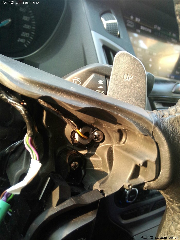

注:拆装方向盘安全气囊和下面盖子接线
安装好开关前要把引线孔挖出来,图上的穿线端子有孔的看见了吗???

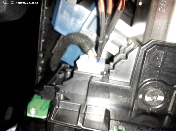

拔出左边的十六针插头,
其中有三个空插口把信号线二并一的插入中间孔,另外两根插入任意左右口。
  插入插头OK下一步接方向盘里的线

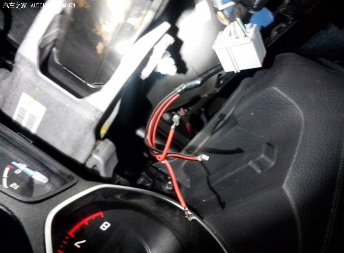

同样是十六针插头,有三个孔有三个空插口把信号线二并一的插入中间孔,另外两根插入也是任意左右口,这样进退档信号线就完美引出了!!!
安装AMG开关步骤省略一千字。。。。。。。。。。。。。。。。。。。
这个真的要动手能力非常强而且有耐心的人才能去做做看。。。。。

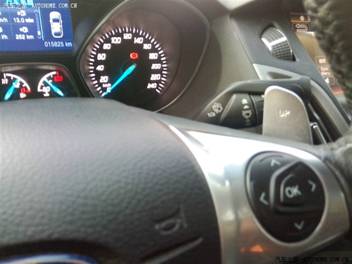

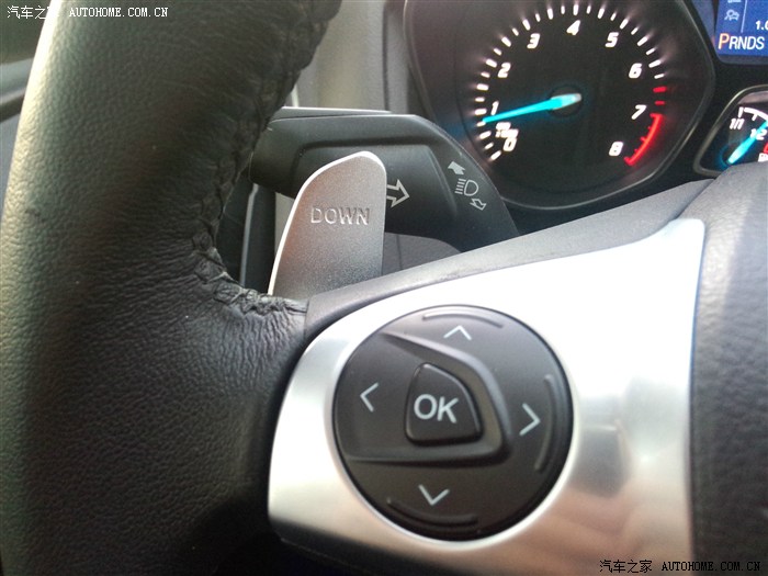

开关线做上接头和信号线接头对接上,试验下进档在右退档在左就OK了。

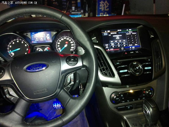

安装好的DOWN键 特写
安装好的UP键特写

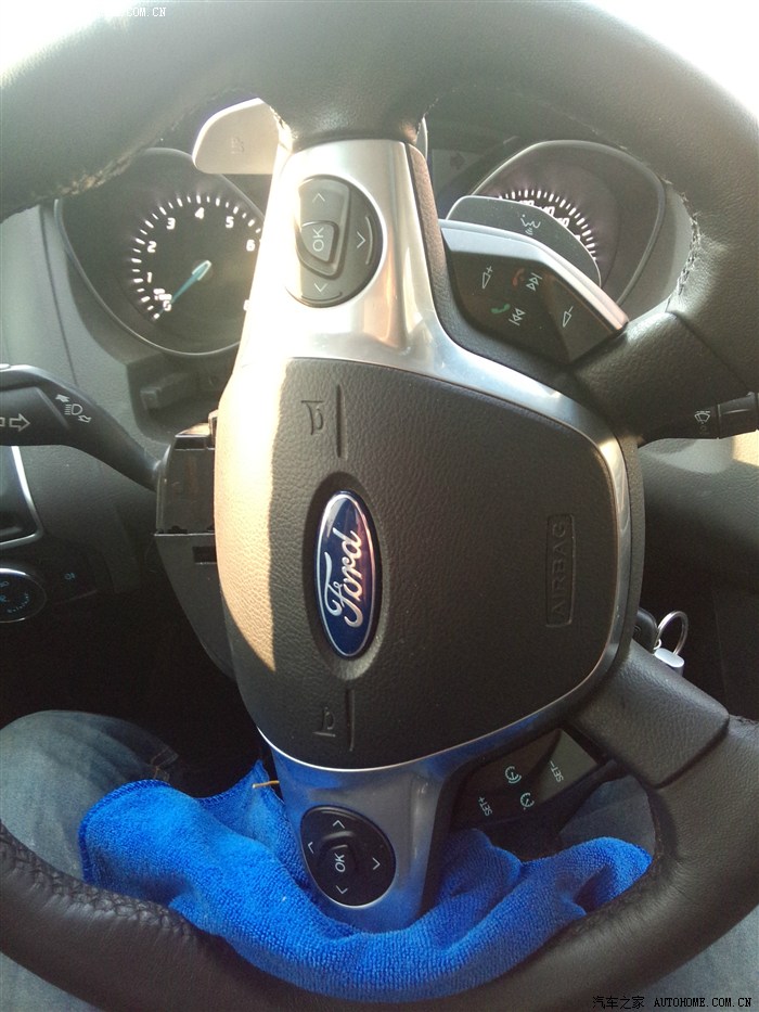

把线整理好,装回气囊盖和其他零件。

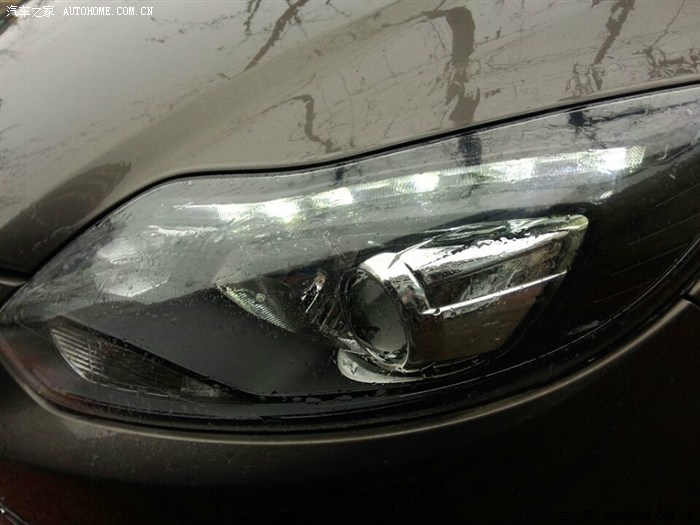

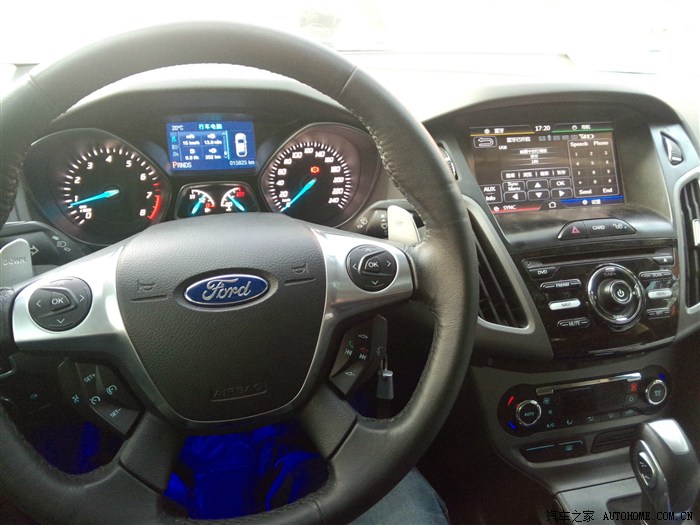

我的1.6AT棕三小福 局部改装特写

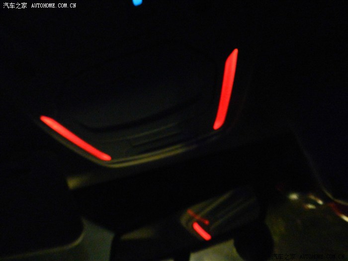

改Q5   ST套件

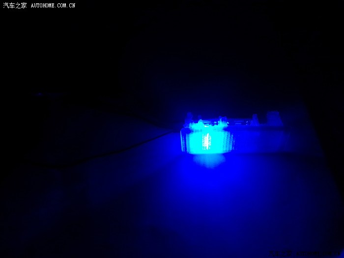

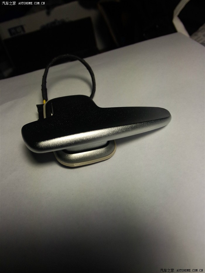

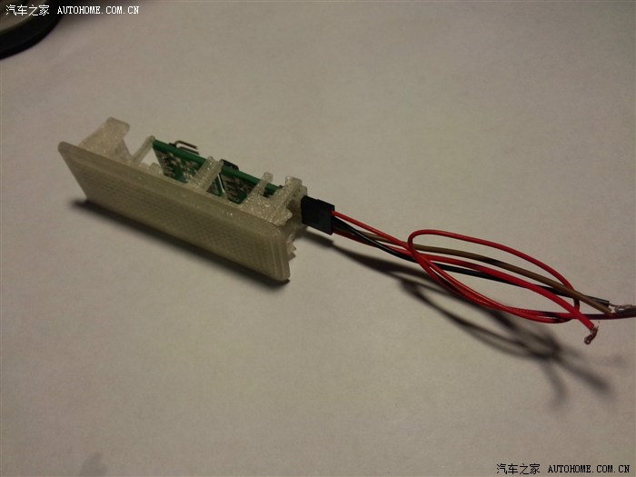

线路无损安装车顶氛围灯

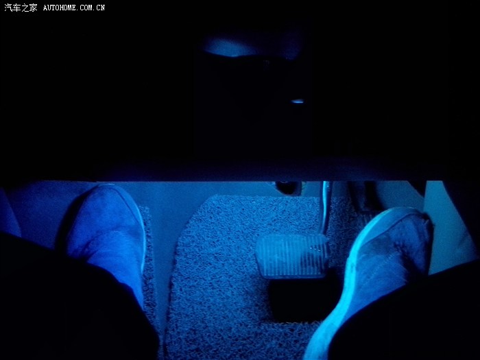

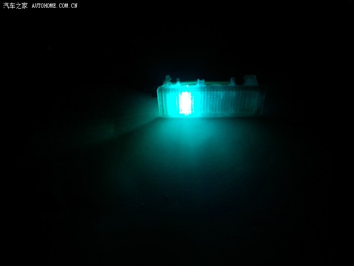

原装位脚底LED七彩氛围灯

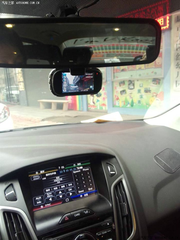

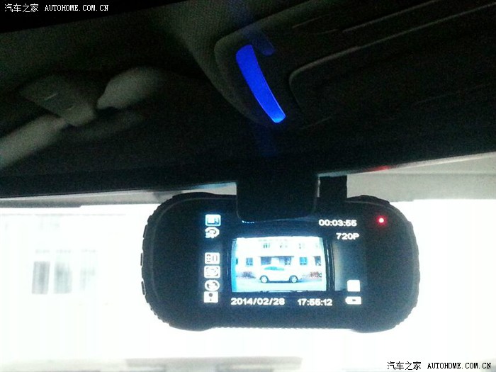

行车记录仪
全部安装完毕,个人感觉还是比较协调的,开着小福激情去吧!!!
