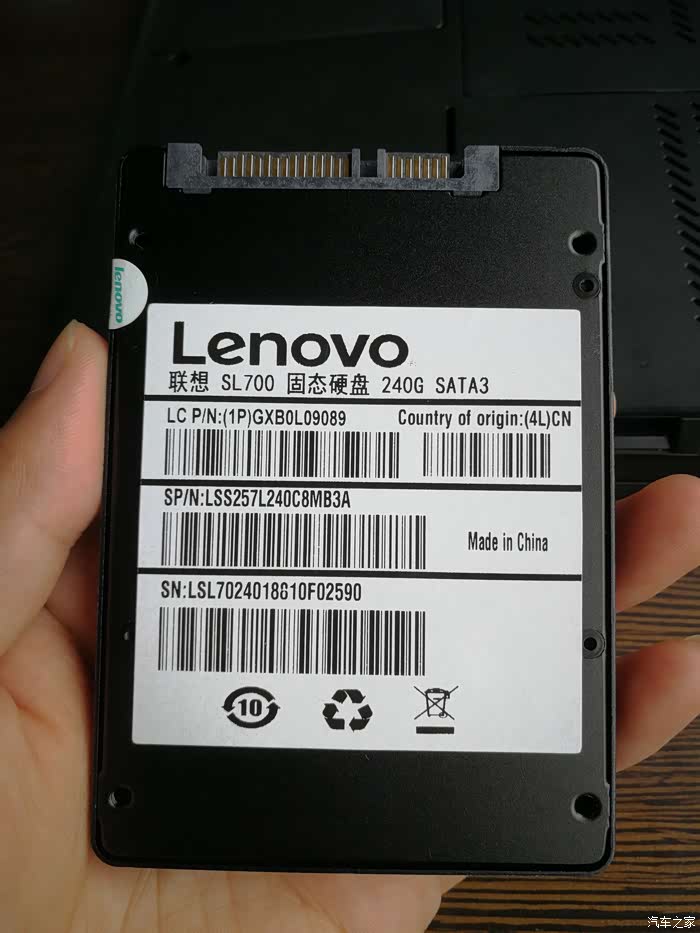

新固态盘展示
首先说一下,最近固态硬盘的价格下跌迅速,比起前两年硬盘颗粒的大幅上涨,现在入手非常不错。当然,我这个就不谈价格了,嘿嘿,办公用品你懂得,反正有的用就可以了。
正面素颜照,没办法,指定只能用LENOVO。

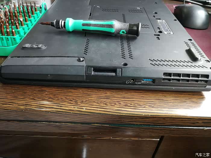

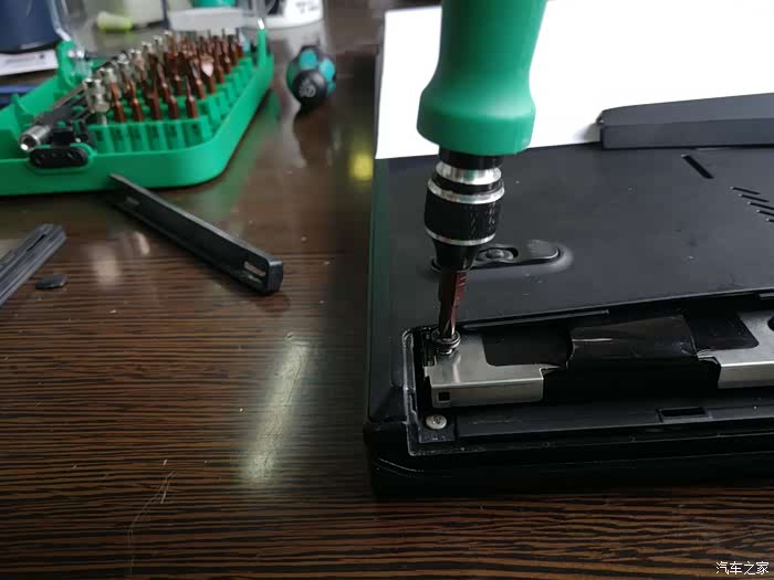

拧1+4颗螺丝,拆下旧硬盘
先关机,再拆背面这里的一颗小螺丝,即可把硬盘抽出来,Thinkpad的设计还是非常好的。
再看看T430s的侧面,用了6年了,连灰尘我都没擦过,估计散热口里面很脏了。

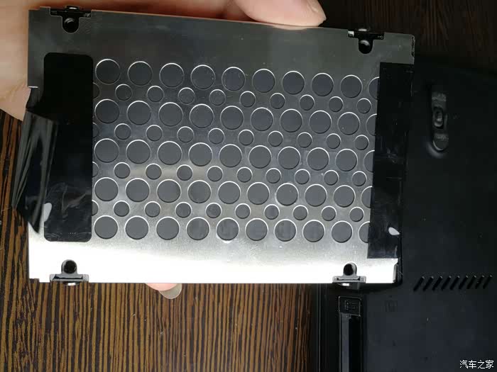

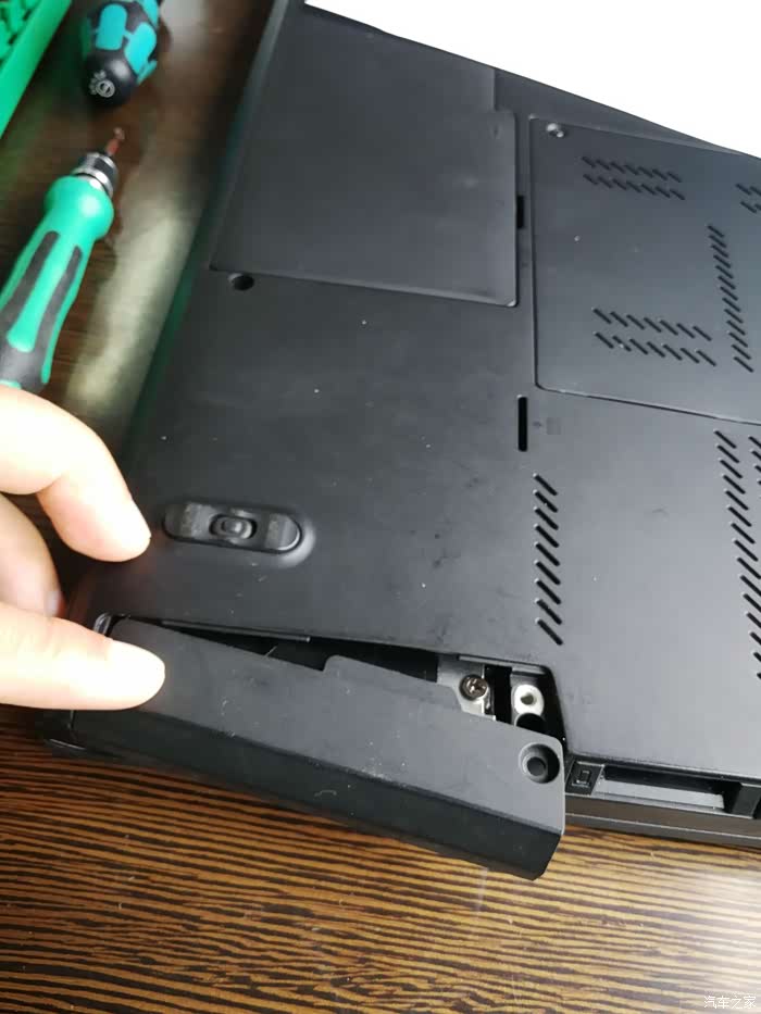

拿掉盖子,拉扯这个硬盘托盘上的黑色薄膜带,轻松拉出硬盘。换句话说,2.5寸硬盘插的真心不紧啊,不过使用这么久,从没出现过硬盘抖动死机的问题。

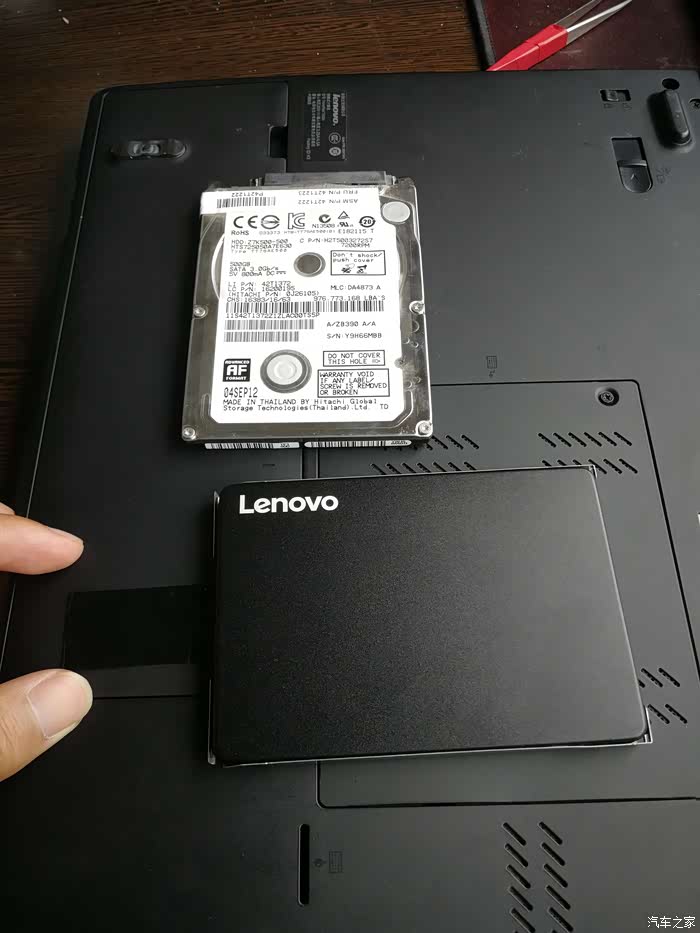

旧硬盘,日立的,泰国产。

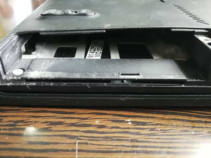

硬盘位里面好多灰尘

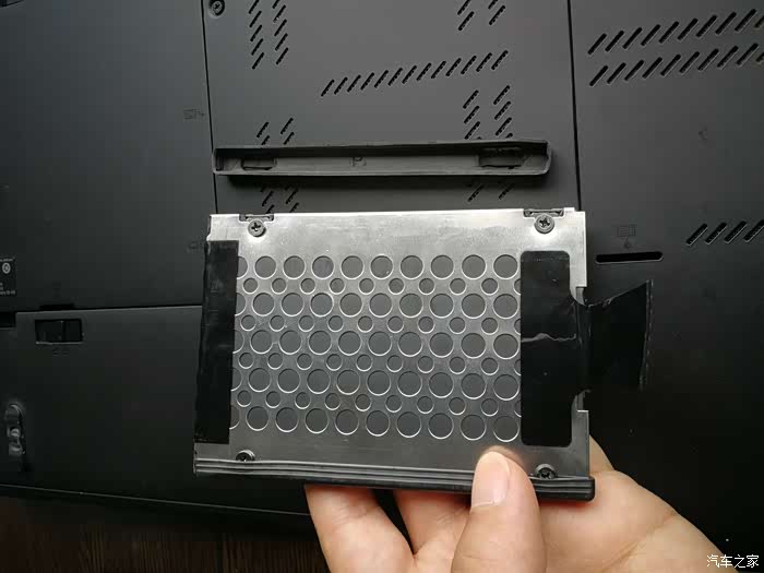

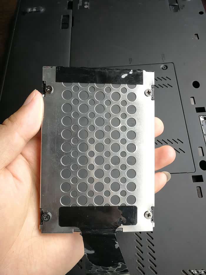

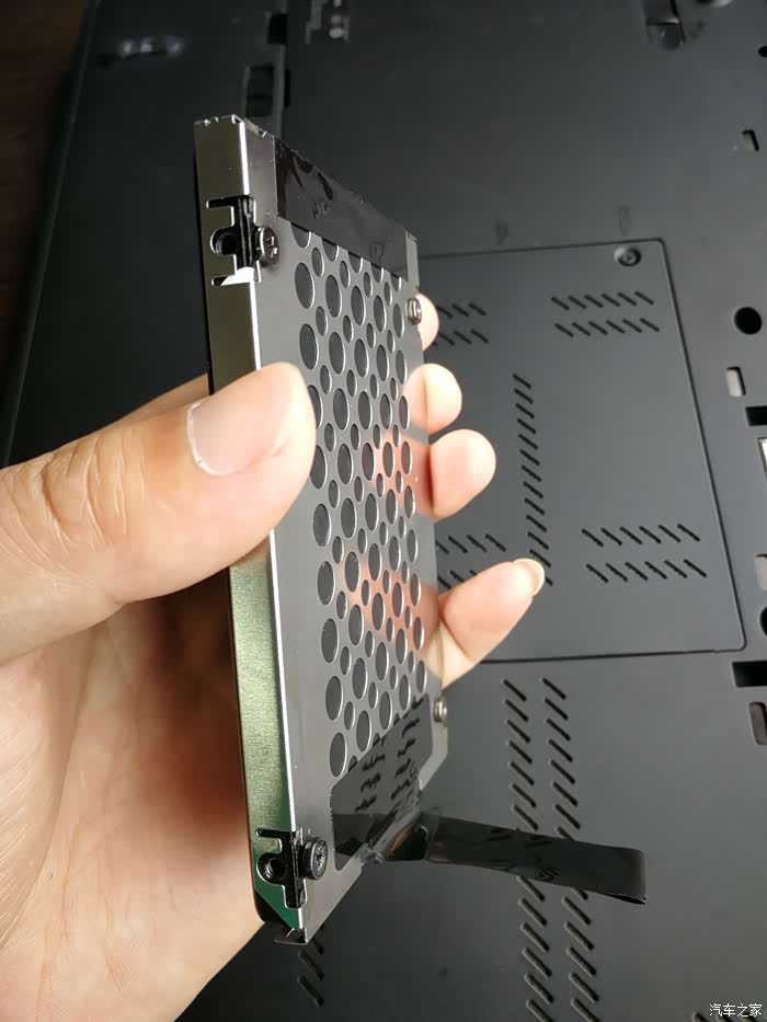

还有四颗螺丝,就是这个蜂窝状的硬盘托盘。
注意了,螺丝是拧在底部的,一定要记好位置,不是拧侧面的哦。
再看清楚点,侧面是没有螺丝的,虽然侧面也有螺丝孔。搞错了的话,回装就卡不进去呢。
新旧盘放一起对比

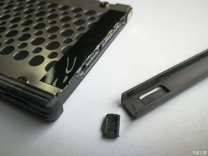

这个两侧的胶条用不上了,否则塞不回去的。
原装胶条还断裂了一小块在里面,还好被我发现,掏出来了。
必须拆掉两侧胶条,看吧,我这怎么都塞不回去,居然是胶条卡住了。
扔掉胶条,我还以为是这颗螺丝卡主了呢,结果白拆了这个螺丝,又拧回去。

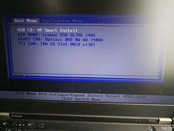

开机,BIOS读到硬盘了

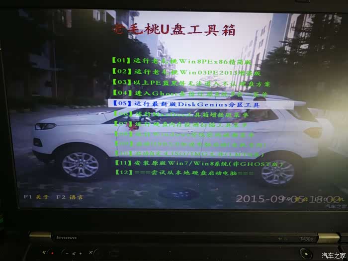

插上U盘,用PE安装系统。为什么不用win10?因为考虑到64位的photoshop和premiere,还有CAD等软件的兼容性,我还是继续用win7吧。

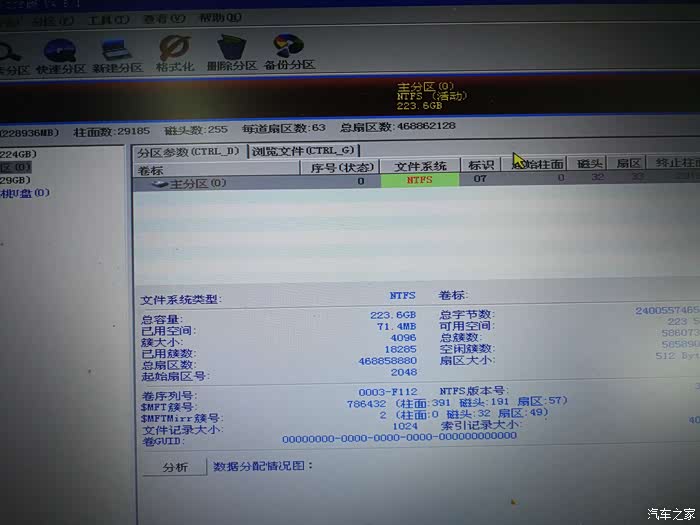

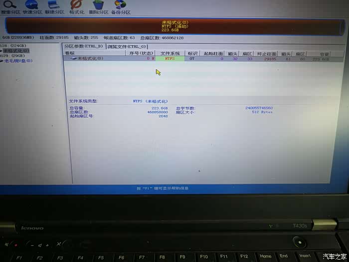

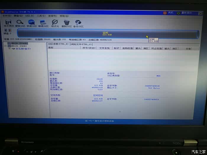

习惯性先用Diskgenius激活分区,格式化,再备份分区。备份分区是个好习惯,假如以后硬盘数据不小心全删了,或者不小心把硬盘全格式化了,还可以用Diskgenius把里面的数据全部完好无损的找回来。
什么手机内存卡里的照片误删,都可以恢复的,很强大吧!
分区,NTFS的格式化
分区格式化完成,至于硬盘好坏我就懒得去扫描了,反正坏了换新的。

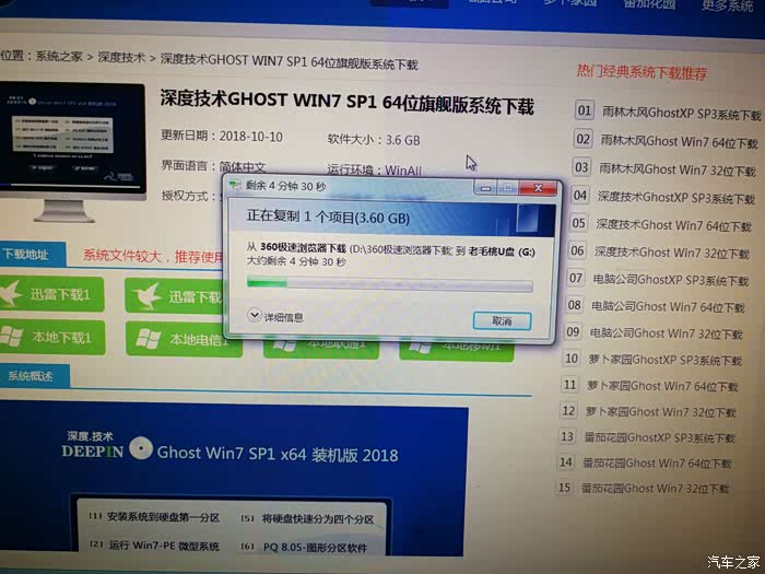

这个系统不好用,最后我还是下了一个纯净版的64位旗舰版
安装镜像系统,固态盘安装系统非常快

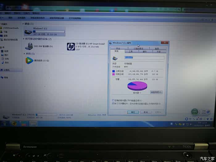

安装完检查硬盘,占用了20G左右就对了。
