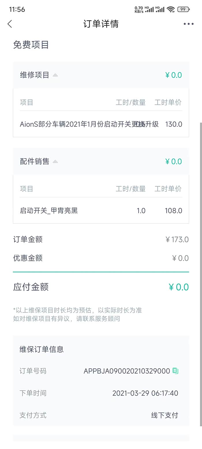

1、启动开关坏过,冬天无法按动(冻住了),客服告诉我可以用热毛巾敷敷,投诉后给换了新的开关没事儿了,这不是质量问题?这是个例?

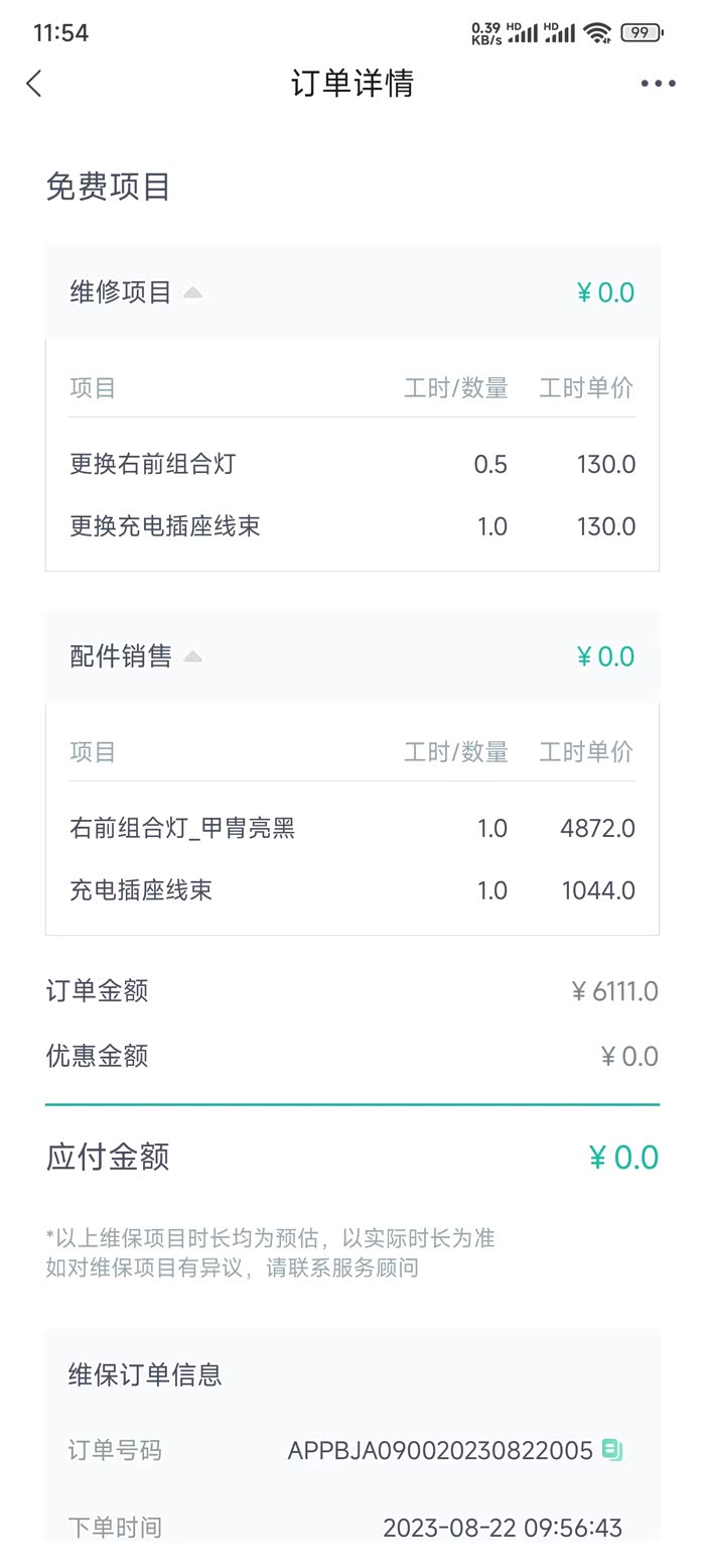

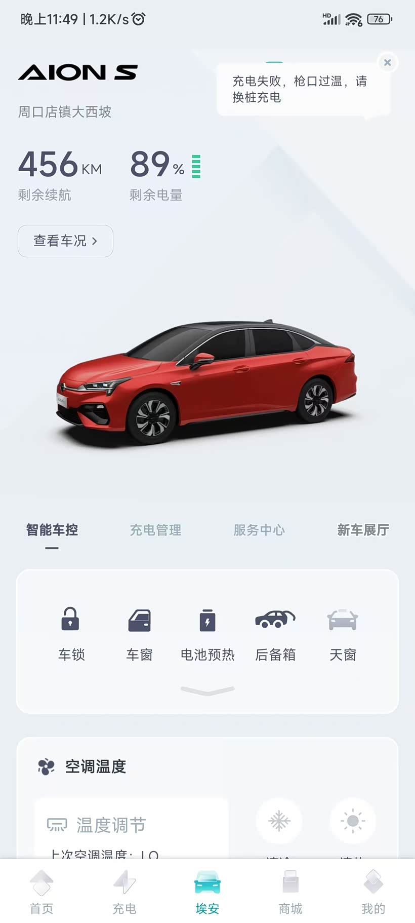

2、慢充口高温无法充电,大晚上试了很多次,简直奔溃,找厂家还各种推脱,需要有所谓的后台记录,也就是厂家要求的证据,上图有证据,最后给换了,网上可以查一下,通病,据我所知还有很多被和谐的车主***了,和锁电如出一辙,不解决问题,解决人!

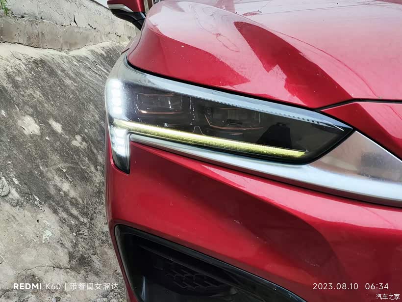

4、大灯总成,日行灯变黄,质保期内免费换了一个,过了质保期另一个也不亮了,延保各种不在范围(当初销售说的是整车质保延长到8年20万公里),如果自费更换是五千多一个!

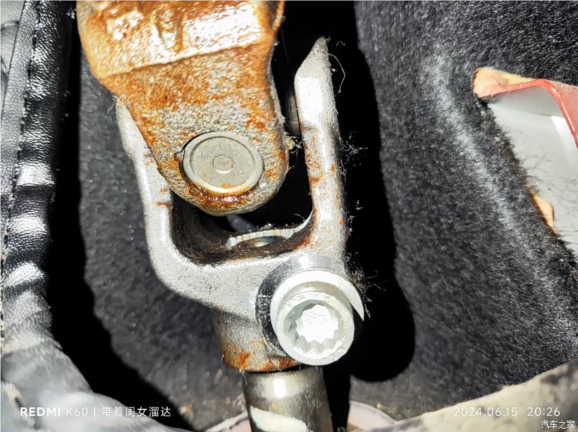

5、方向盘下面异响,厂家处理方式抹油,不摸油不知道,一抹油发现全是锈迹斑斑!当时不响了,但是过一段时间还是重复的异响,继续抹油,继续等,继续响,死循环,慢慢发现你适应了,没有这个异响你还觉的不习惯了!上网看了一下,又是通病!

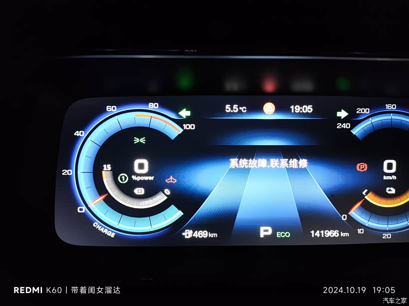

6、最近,突然车开着开着,不走了,显示限制功率行驶,接着就直接空挡停车了,后面有大车,很危险,联系4S店,很快负责机电的师傅就联系我了,先尝试了全车下电,没有解决,厂家后台还报预警了,绝缘预警,让我找拖车运到4S店,检测后的结果是PTC加热单元坏了,过了厂家质保,延保又不管,只能自费2500多更换,上网看了一下,又是通病!,很多这个出问题的,无语!
