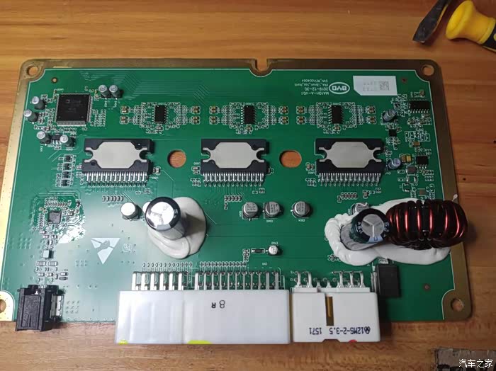

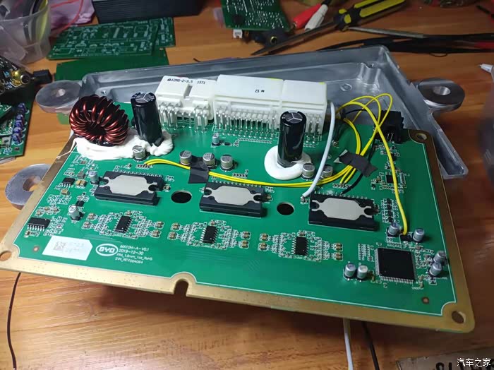

汉 的原车功放主板,很专业,很漂亮

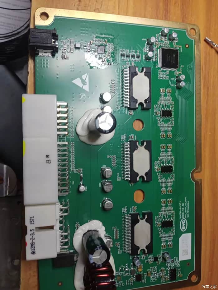

左上角黑色的是A2B数据接口,中间那个小小的就是A2B通讯芯片,右上角的是音频数据处理的主角----DSP

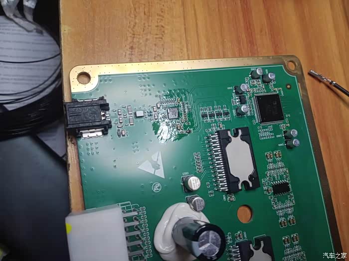

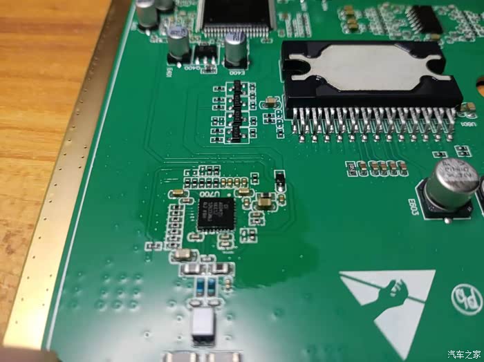

给A2B通讯芯片来个特写

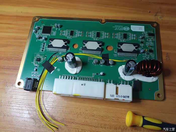

上面14个脚的有四块,竖立的是DSP自带DAC的LPF电路,好事者可以用SOP封装的OPA4134去换掉它,声音有升级的空间。右边那个是提供运放工作的1/2参考电压的,中间那3个就是功放芯片TDF8546J

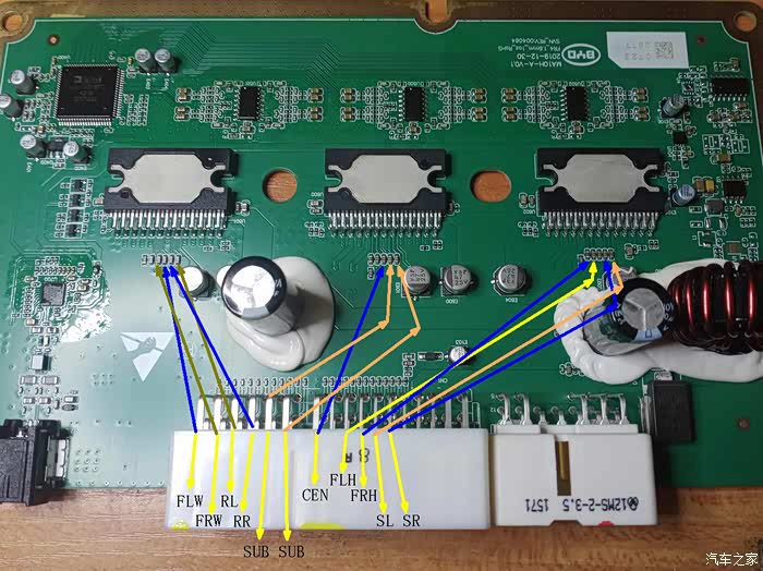

喇叭线的定义和内部小信号定义,最右边的要向右偏一格,制图出错

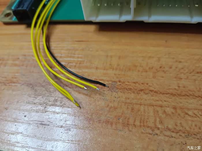

找到FLW/FRW/FLH/FRH和信号地(SGND),先用小小的线接出来,后面用大的信号线输出

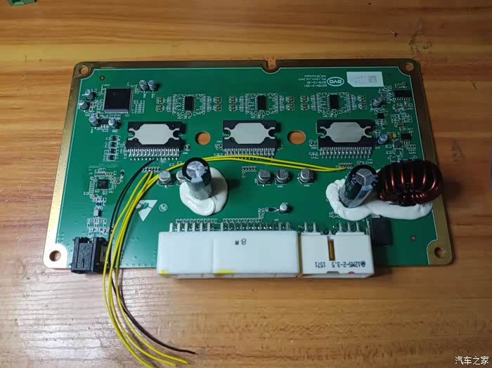

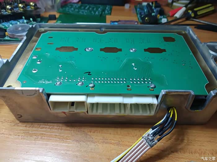

旁边钻个孔,把信号线拉出来接到有屏蔽的信号线上,做好绝缘防止短路

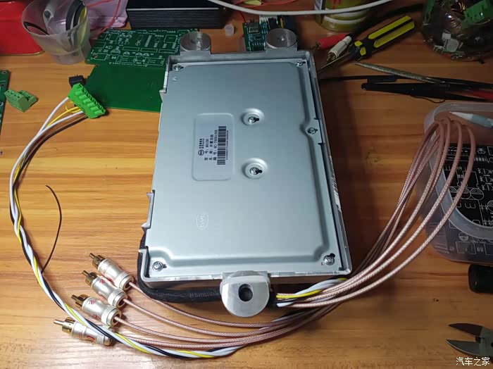

装好外壳

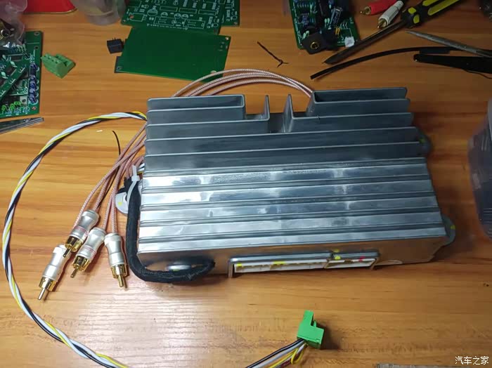

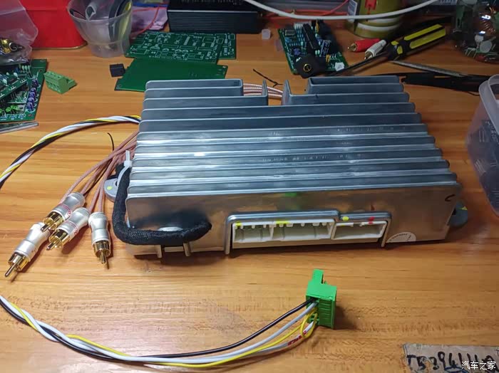

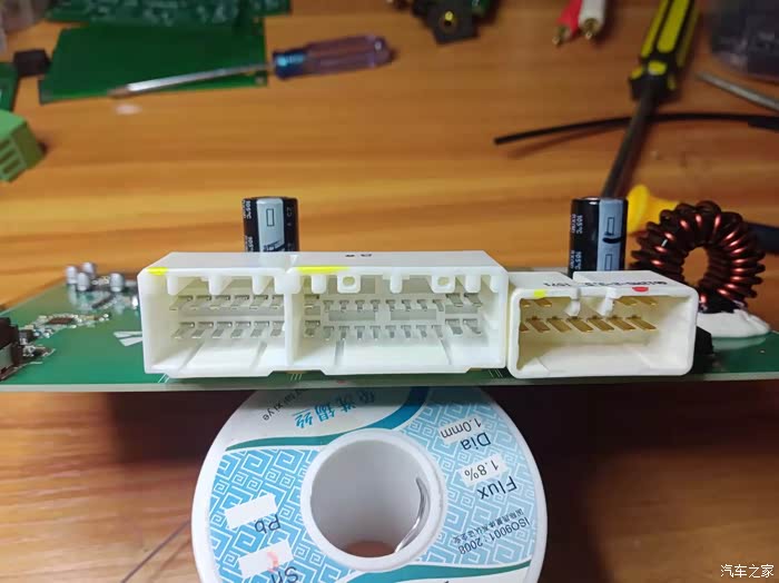

看看它的功放改好后的样子
