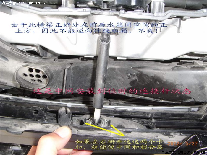

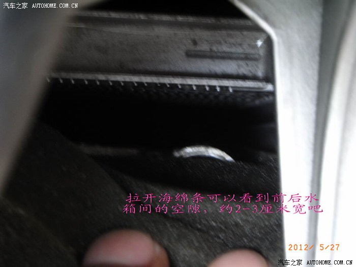

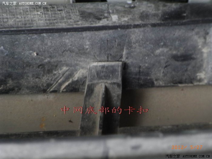

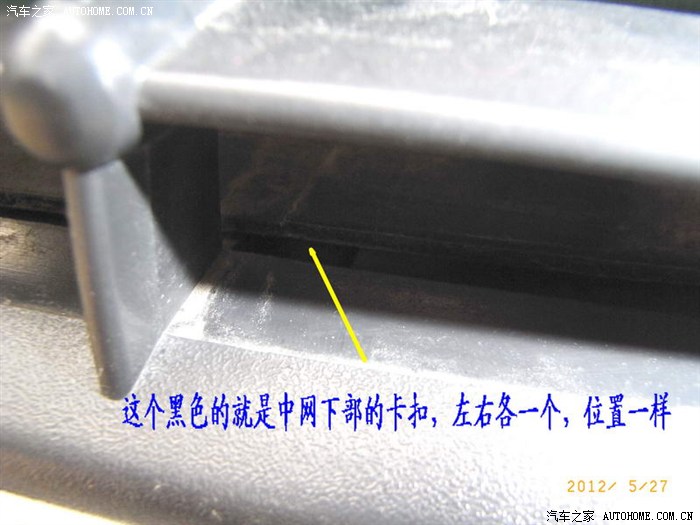

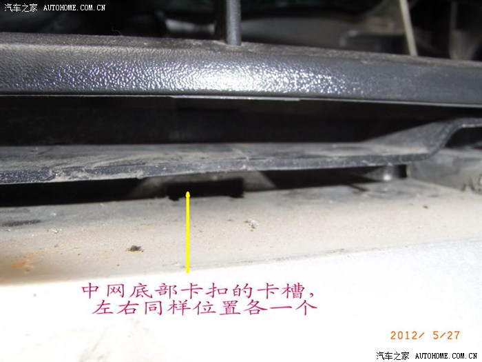

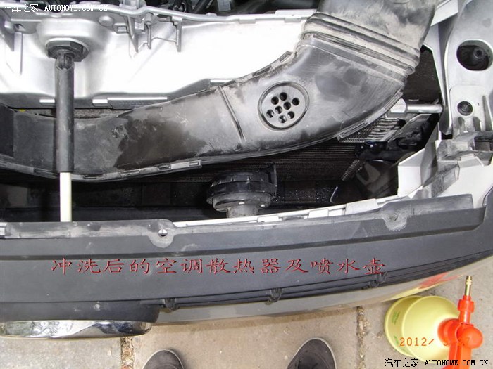

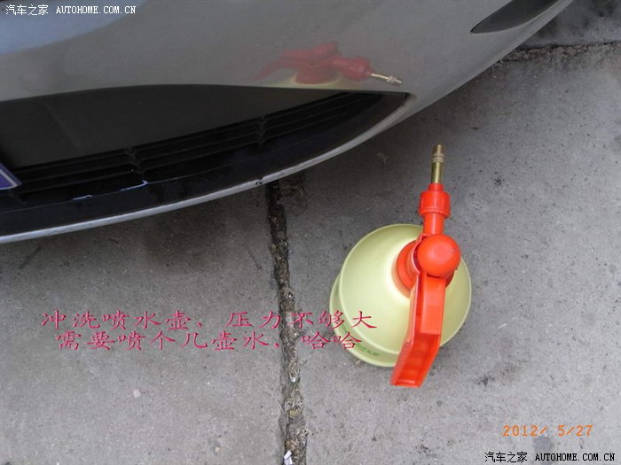

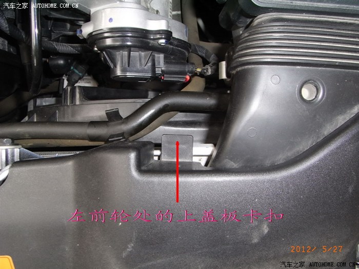

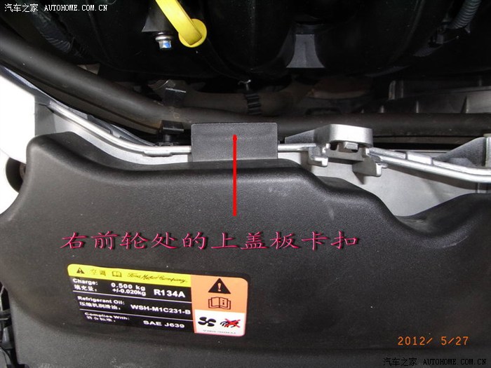

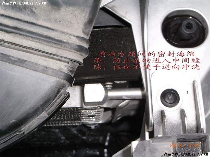

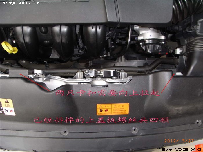

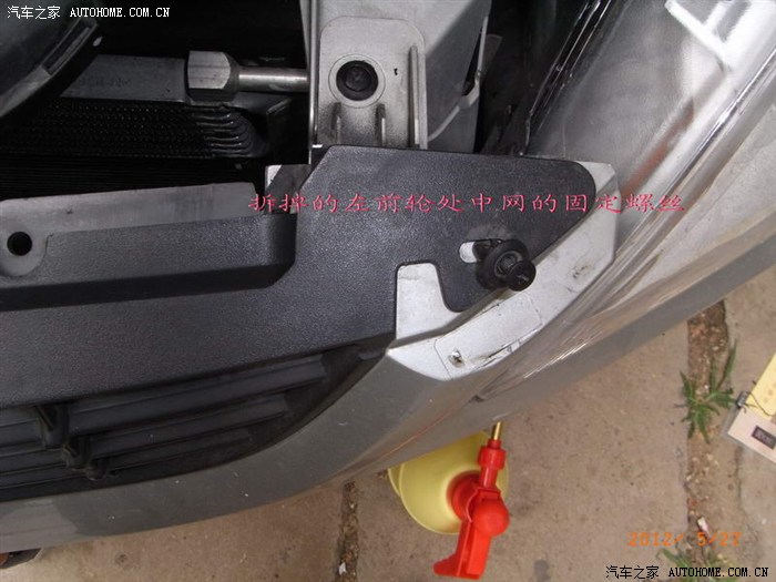

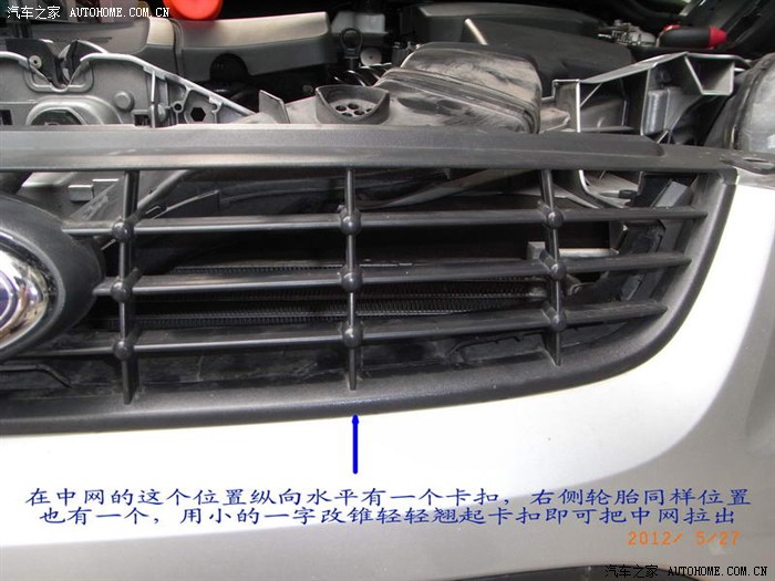

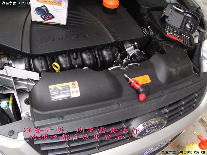

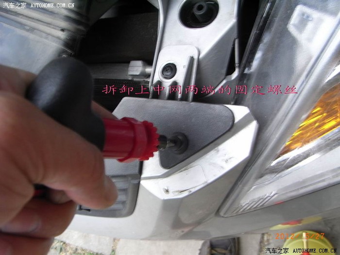

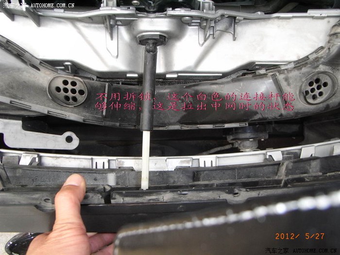

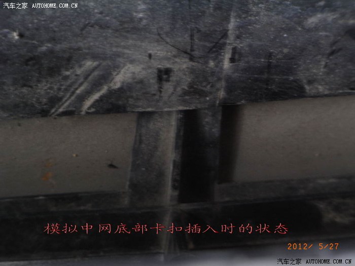

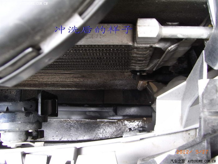

   北京的柳絮已经几乎不漂了,加之已经两个夏季没有清洁空调散热器了,因此决定自己动手冲洗空调散热器,没有空压机,只能用喷水壶清洗。    经拆卸发现福克斯(2011款)的设计不利于逆向冲洗,只能先尽量多冲,同时也解决了自己动手安装水箱过滤网的问题,希望能给车友一些提示。
    冲水箱不管是用气枪还是用水枪都是从发动机舱里面往外面冲好,但是福克斯(2011款)的设计很不方便这样做,用气枪或是水枪由于压力可能调整不够低决不能侧向角度,以免散热片吹、冲倒了,只能垂直角度上下直吹、冲,而绝不能扫吹、冲。
    后附照片
