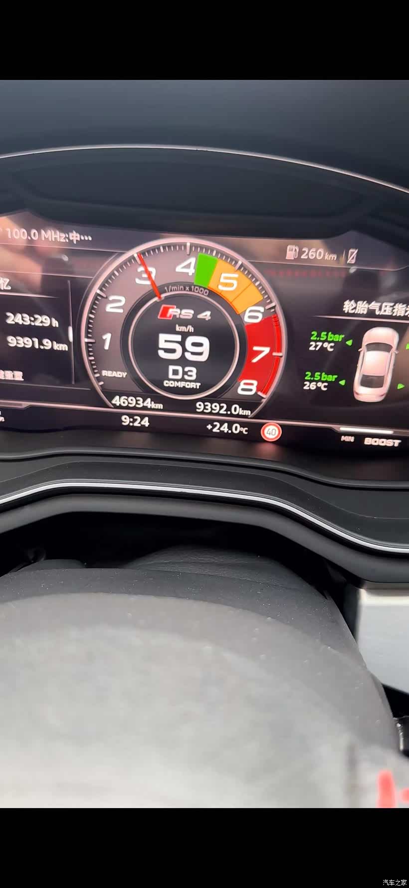

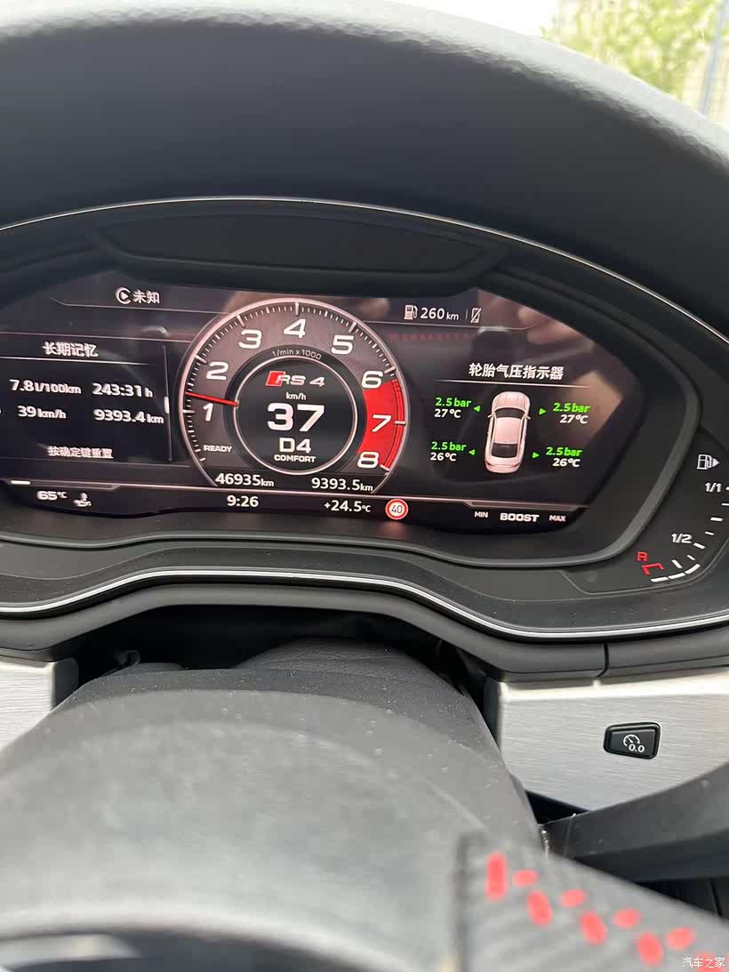

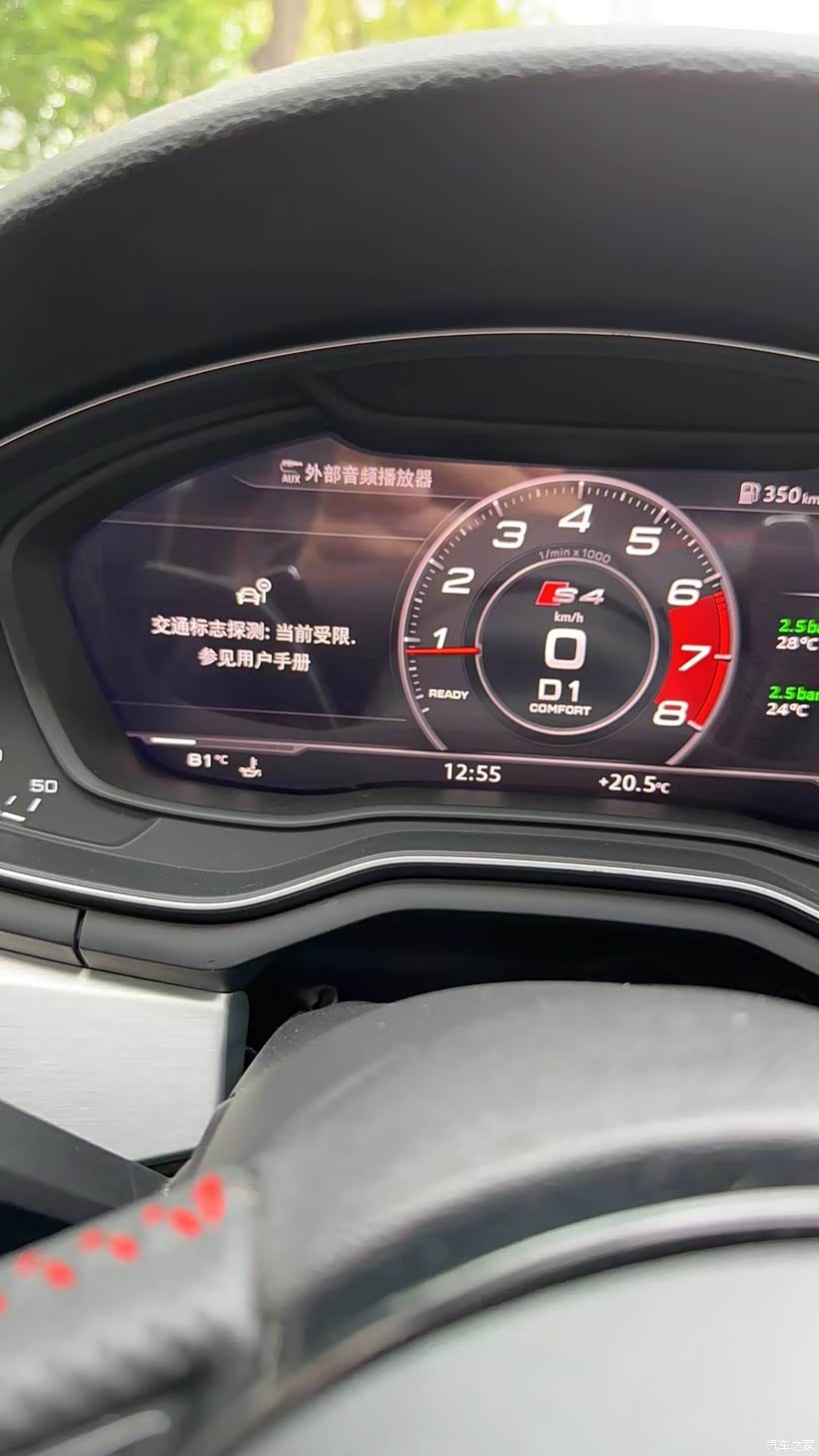

      最近很多人问我交通标志的事,也看有些人遇到这类问题,就发一贴给喜欢拆腾的人参考一下。我的车是19款时尚的,因为后装了摄像头,所以可以刷出交通标志,但是遇到的问题是每次启动开始正常,过一分钟左右就会跳出交通标志受限,然后就不在变化。不在识别。网上找了很多高手,通过远程编程换数据,拆腾了好久,一直没有解决。后来了解装彩虹模块可以解决,果断买来试试,结果还是翻车了。买的时候还专门找那种写明可以解除交通标志的。本着不放弃的精神,继续拆腾,联系高手帮忙,最后试到一款彩虹模块,和网上的有点区别(也可能是模块配合数据),完美的解决了,不再跳交通标受限,而且可以一直正常识别。同时也有了彩虹仪表,另外好像扭矩值也可以显示,原来刷的运动仪表BOOST进度条是不动的,装完之后也有进度指示。

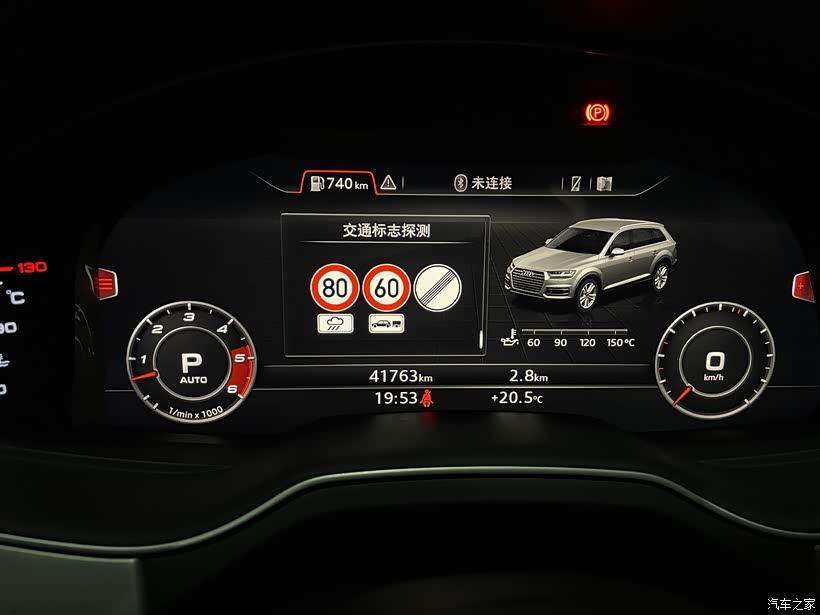

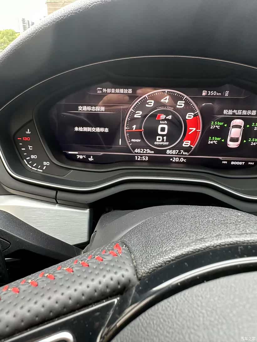

理想中的应当是这样的
现实中却是这样的。
或者是这样的。

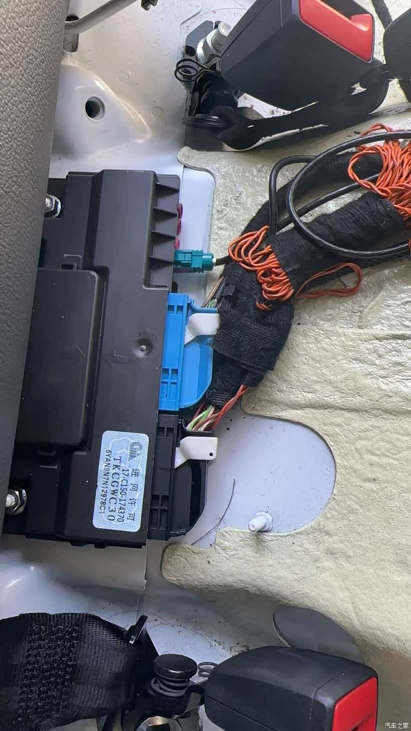

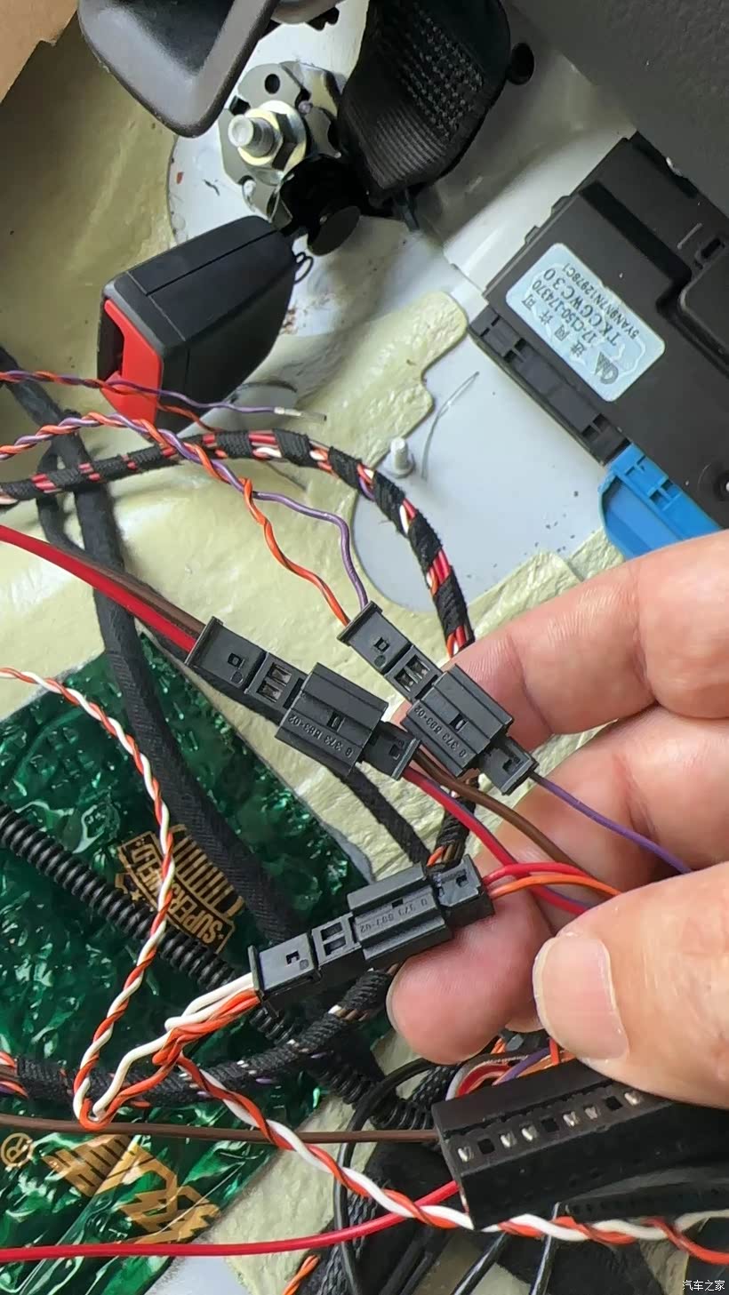

模块是装在后座下面的 ,拿到模块后,先拆后座,只拆座位,不用拆靠背,找到这个网关,然后把黑色的接头取下。
接头里面的插头取出来,然后按随模块的说明调线就行。全程傻瓜操作。
调好线,插头对插好。整理好线,把模块固定好,注意不要压着就行。安装模块工作完成。

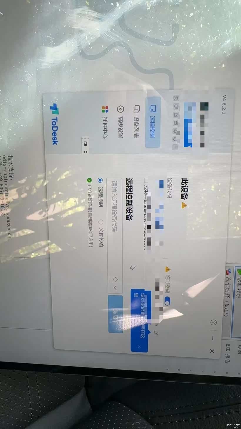

然后接好电脑,远程打开,后面的就交给远程操作了。

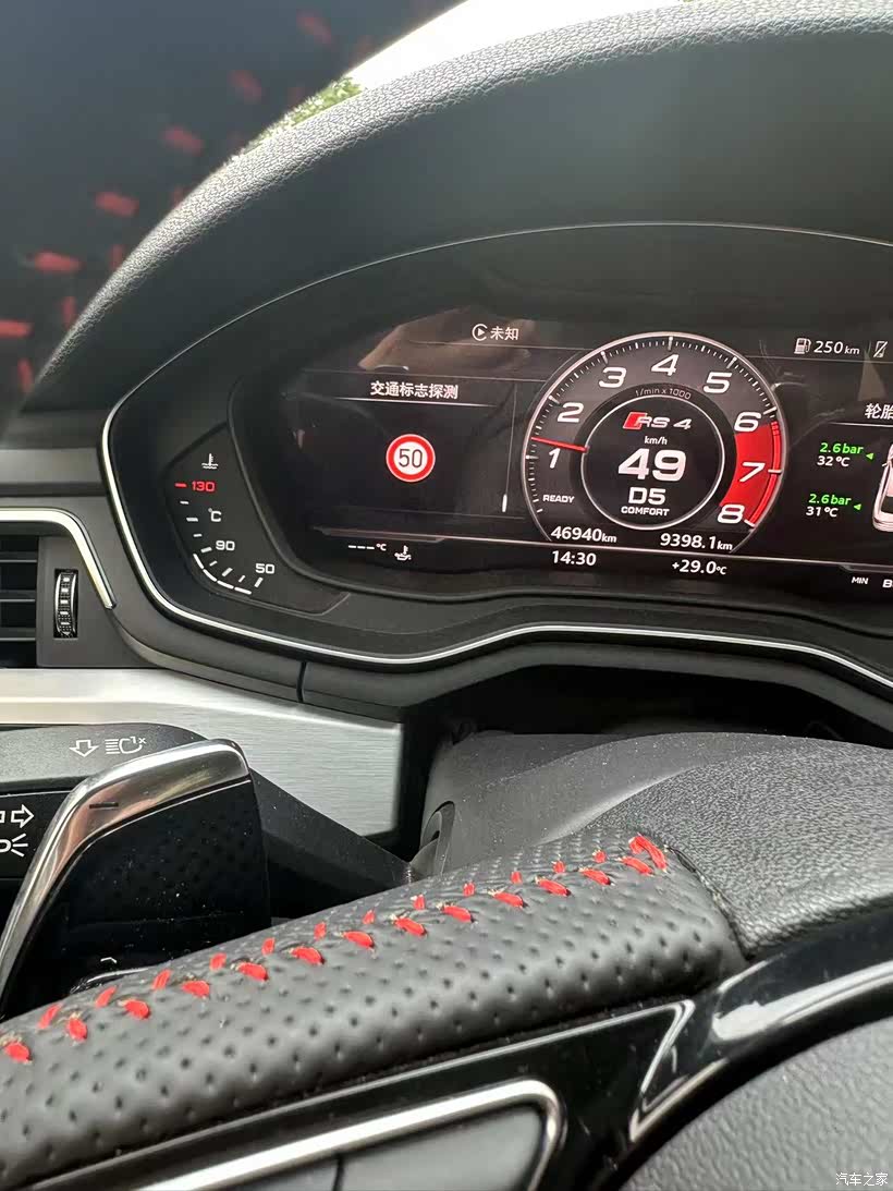

高速上可以识到路边的限速标志,个人感觉这个最有用。

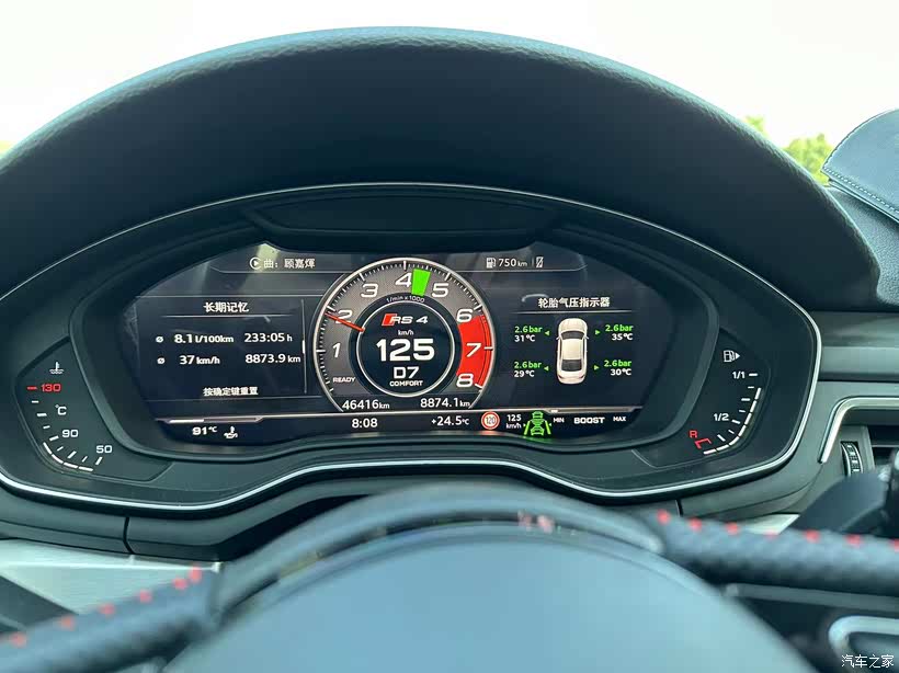

加速时彩虹出现。BOOST进度条有变化。

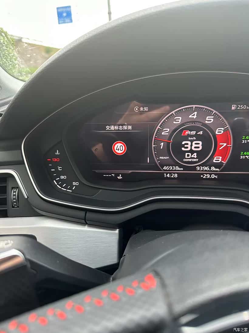

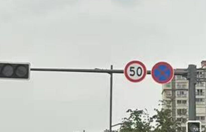

路侧边上的这种限速标识
识别很灵敏,没有传说中的识别错误。
这种正前面的限速标志更容易
反应很快。识别很容易。

菜单切到其他项,会自动切换在下面显示。

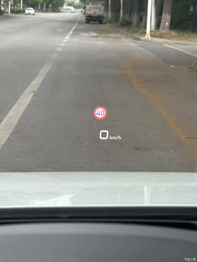

如果车装了HUD抬显,就可以直接显示在前挡玻璃上了。
