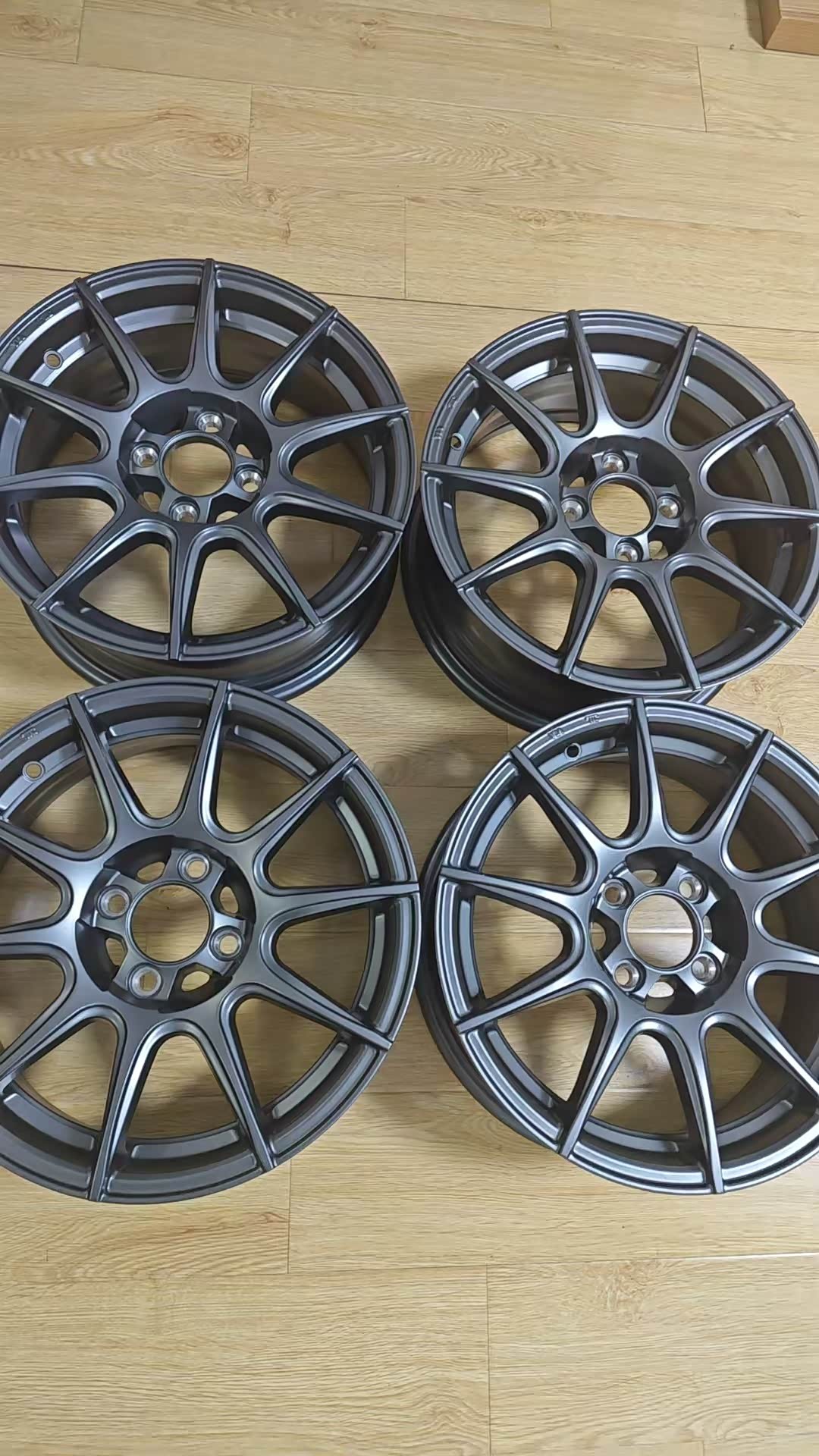

提车首改!15寸轮毂颜值大升级!
原厂低配轮毂实在忍不了,提车前就备好了新轮毂新轮胎,手续办完直奔改装店!
? 精打细算的快乐:
? 放弃中配省下5-6k差价
? 升级预算分配:
? 更美观的15寸轮毂(已到货)
? 更宽更舒适的轮胎:横滨AE01来四条
本来打算上195的宽度,但是考虑轮毂ET值35,安装上后轮会超出车身,最终还是选择了185的宽度。
? 后面打算换一对不工的L20 大灯,原厂卤素灯实在不好看!
这么算下来, 实际花费比选中配更划算。
提车前一天下单的轮毂~喜欢15寸的,小车搭配小轮毂比例更协调,舒适度也更高。
对比了几大平台价格差不了很多,最终选择离家近点的,开去直接安装。
这里有个小插曲,现在某虎的服务,由于不是本店下单的轮毂,所以轮胎不给安装,最终沟通把轮胎打包带走,扛去朋友店里安装了!
吐槽一下:某虎的服务真是越来越差了,除了会换件什么都不会。还这给,那不给。轮胎也很多都是特供款,我们家几辆车都在那,经过这一次以后不打算再去了!
优科豪马价格诱人,下单四条,轮毂ET35,上195会超出车身,最后选了185的。

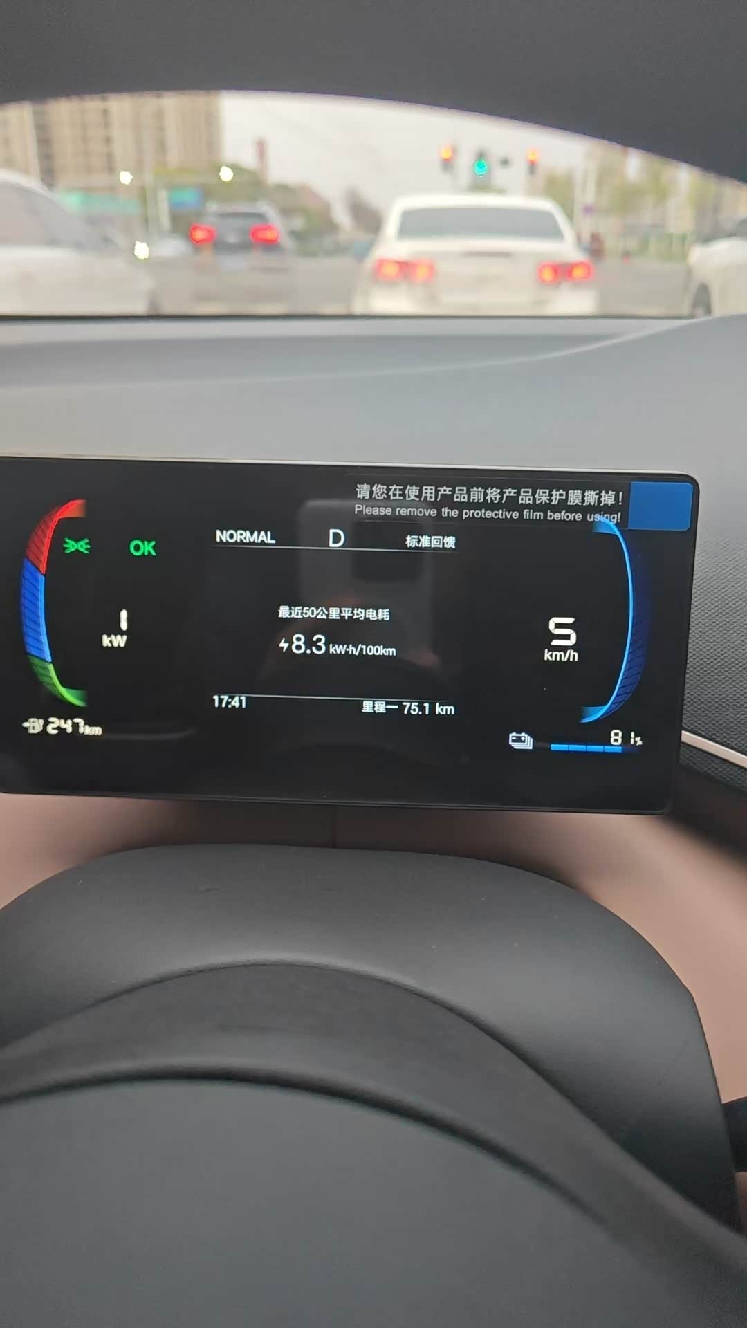

换完跑了60多公里,电耗8.3,还行吧,

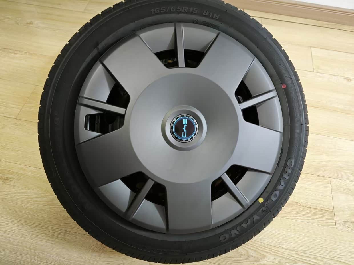

换下来的原厂15寸,朝阳的轮胎,轮胎还行,就是165的胎宽开着太难受,转向太贼了
轮毂外罩也是全新的,晚些时候转给有需要的小伙伴。或者卖车再换回去。
真实全新舍不得丢,留着吧,回头转给有需要的人

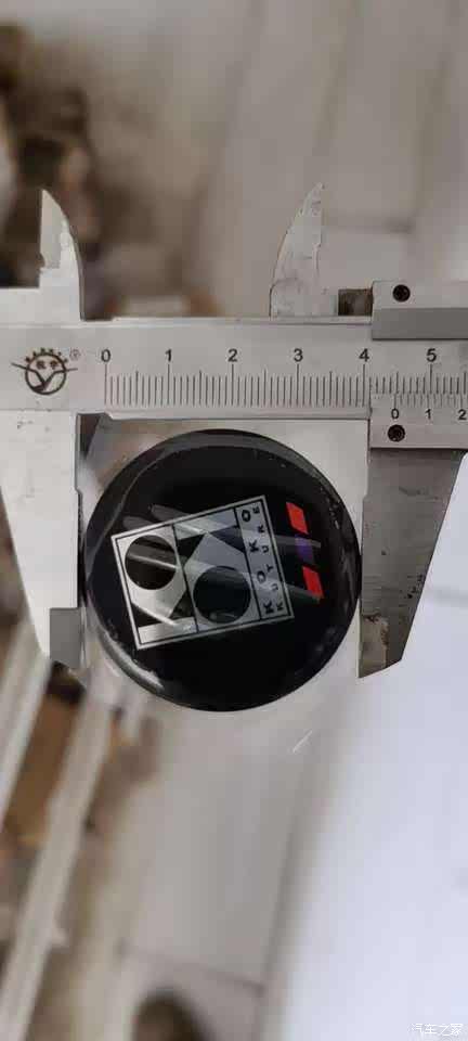

这套轮毂上车效果还是有的,最不满意的就是车子的轮毂盖,真心不喜欢。打算往上买个轮毂盖贴上。
最后来个效果图吧
说干就干吧~

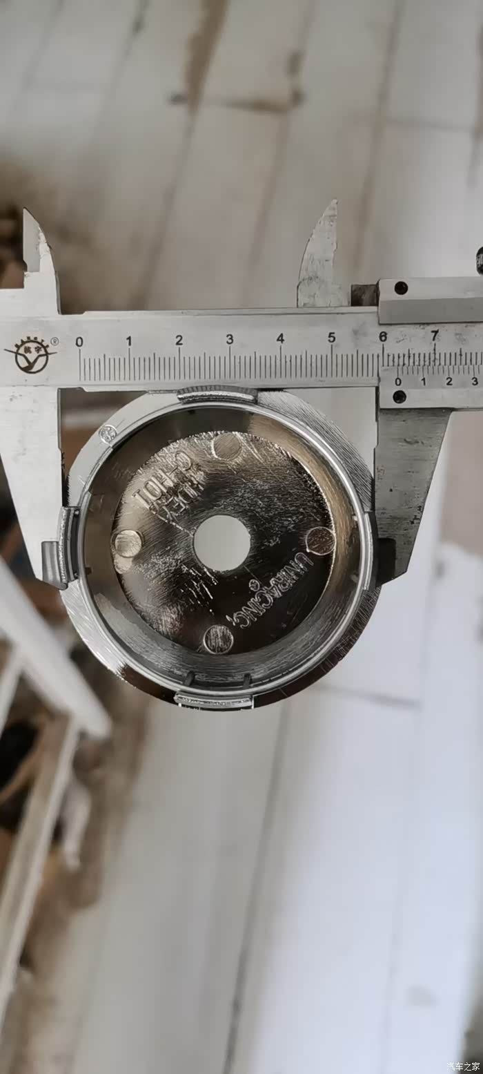

先拆下改装轮毂的盖子,盖子贴是44mm,但是底座是68mm,卡扣63mm。
全网没找到喜欢的。
改装轮毂盖大小44mm
卡口64mm,底盖宽度68mm

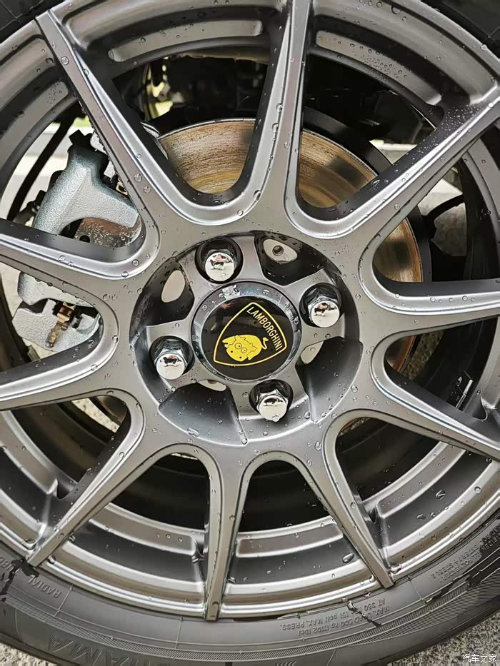

看上一对兰博基牛的贴纸盖,很喜欢。也非常符合兰博基鸥的身份。
无奈贴纸盖是58mm,只能手动戳一个了!

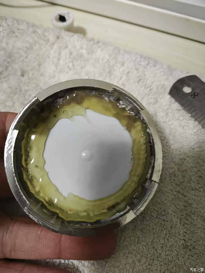

之后就是漫长的打磨过程了!!
之后从盖子内部找一块塑料黏上,后面如果补胎轮毂盖要从内往外受力。所以要从里面黏上!
各种胶水安排上,面粉+502,在来点结构胶。反正放里面看不见,也无所谓美观。
最后看成品吧
效果还挺好吧。跟兰博基鸥呼应上了!!
装上以后的效果,真不错!

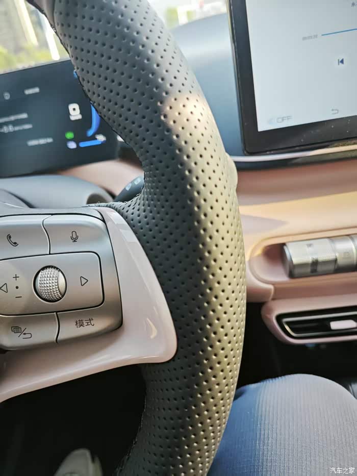

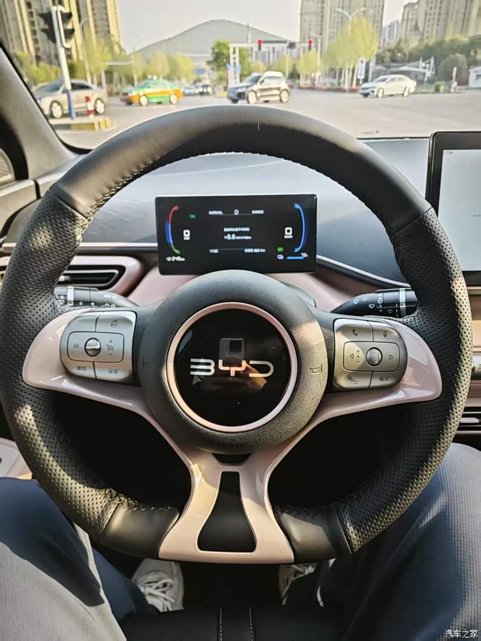

低配和中配还少了皮质方向盘,也顺手那排上。这种比较简单。马爸爸家买回来缝上即可。
感觉这种带窟窿的要好看些,原厂是全皮质的一眼看过去和低配塑料的没太大差别。

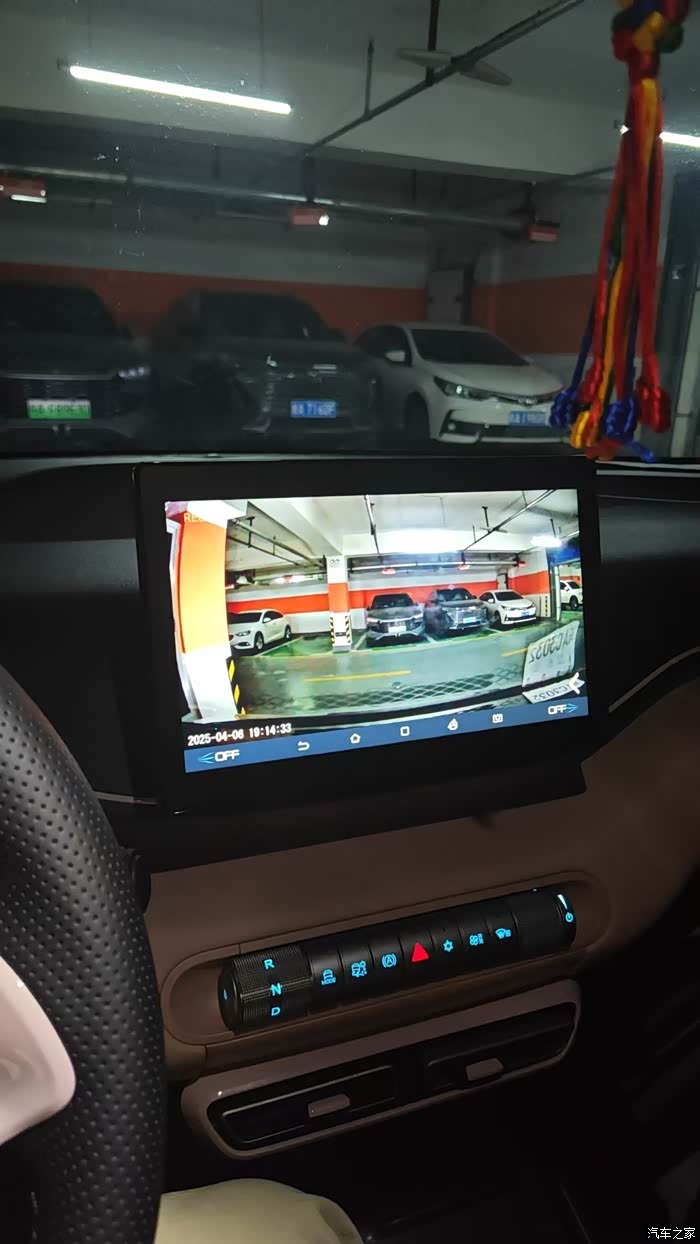

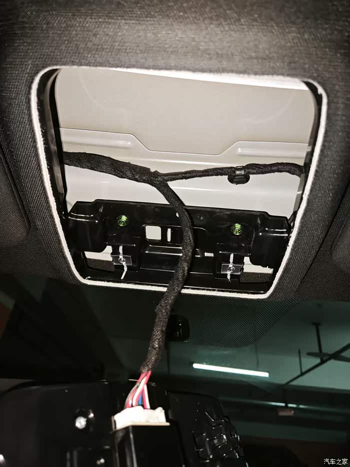

行车记录仪也顺手安排上吧。
原装预留了记录仪的电源接口,拆掉这个面板直接插进去即可,很方便。
安装好测试了一下,完美!
