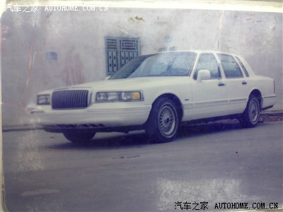

这是行驶证上的照片,初次登记,难以想象,99年开始上路,走过近47万公里路程,至今车况依旧良好,除了一些老化附件必须更换,包括我在内或许谁也没能想到它能伴随我们家走到今天.

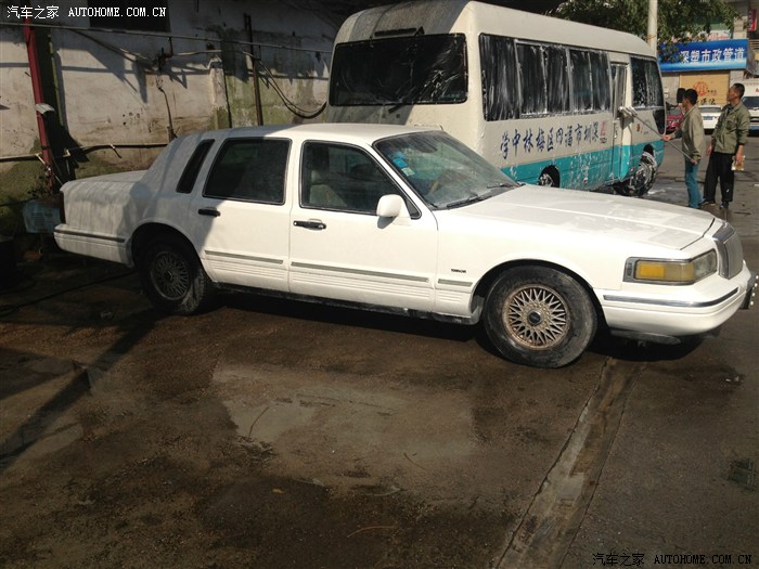

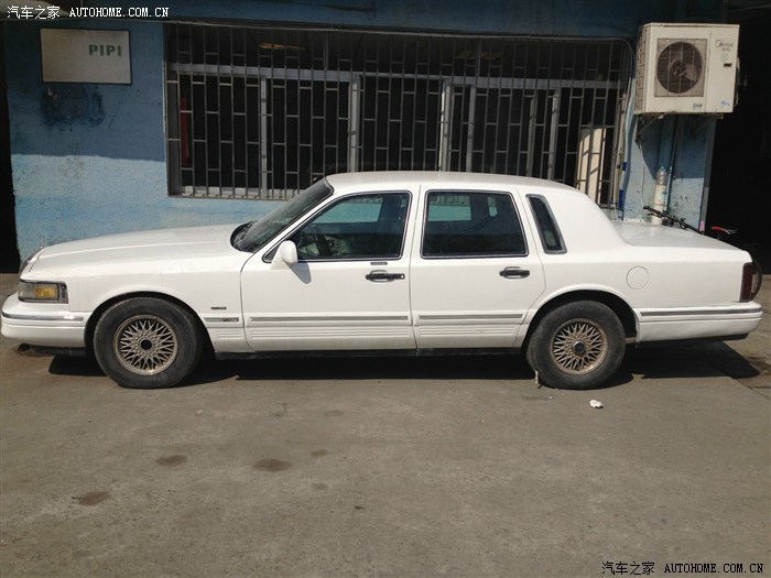

2014年1月5日,这是一个神圣的日子!终于把林肯城市送进了修理厂进行翻新喷漆!下面开始上图!
怀着忐忑而激动的心情把小林送进了修理厂!!

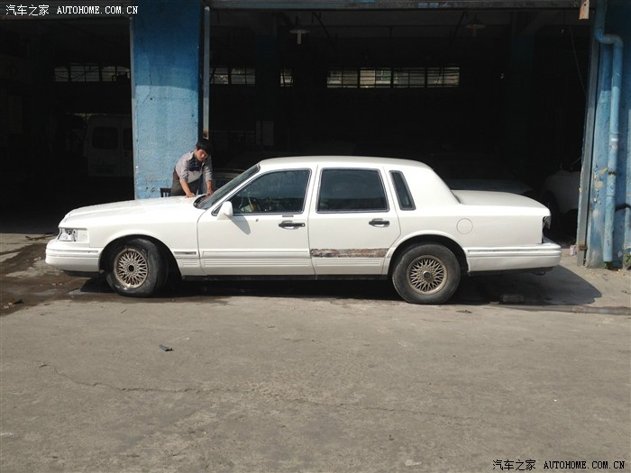

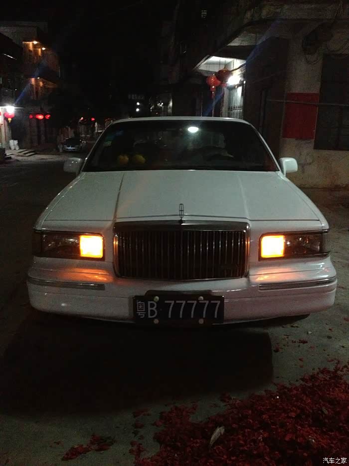

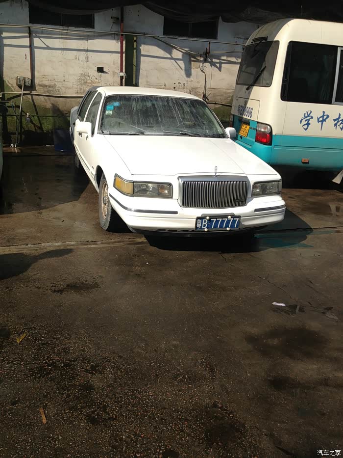

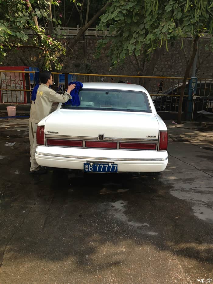

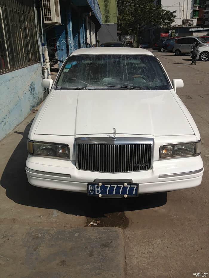

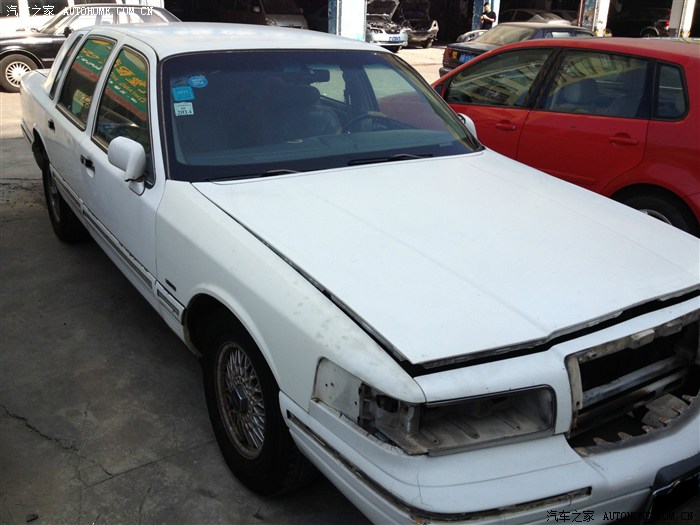

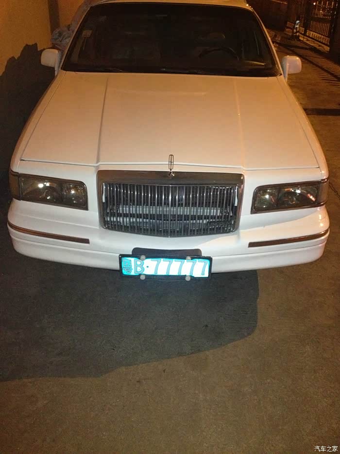

动工前留念,背影(2014.1.5)
前脸(2014.1.5)

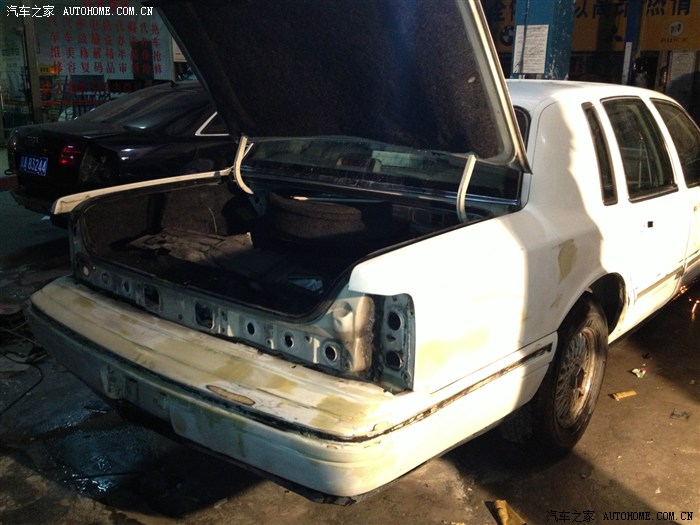

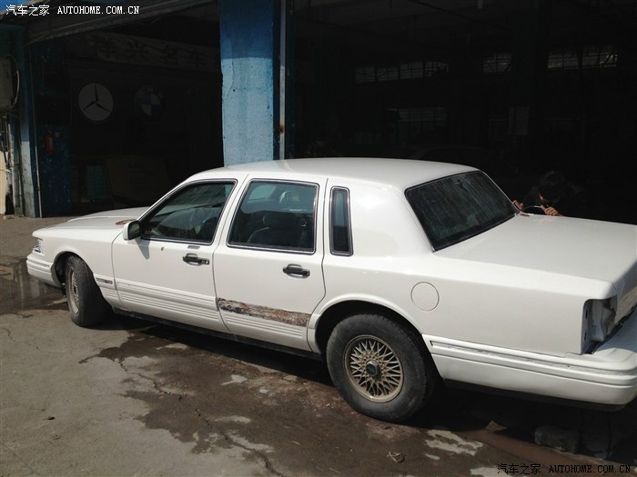

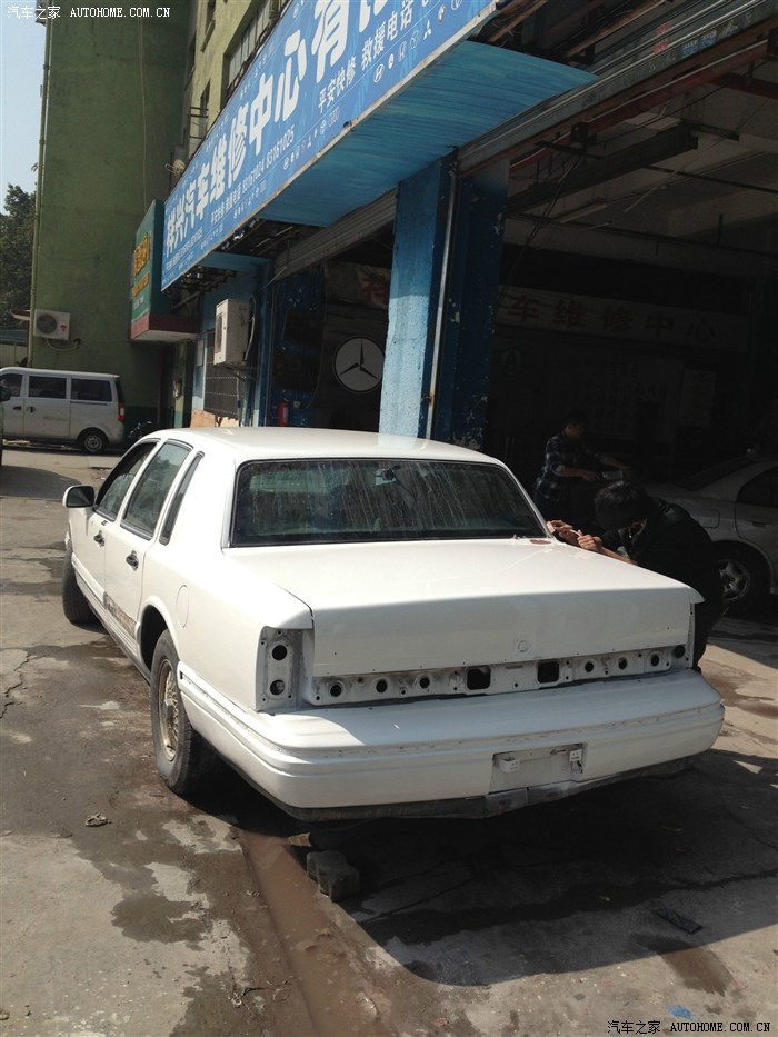

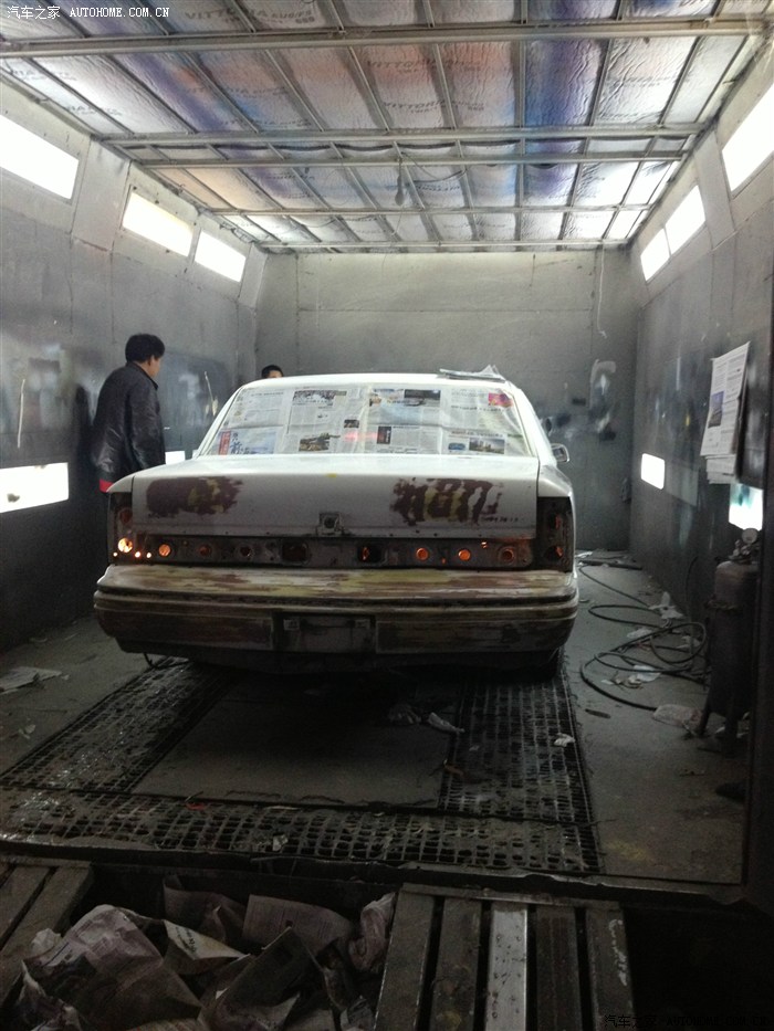

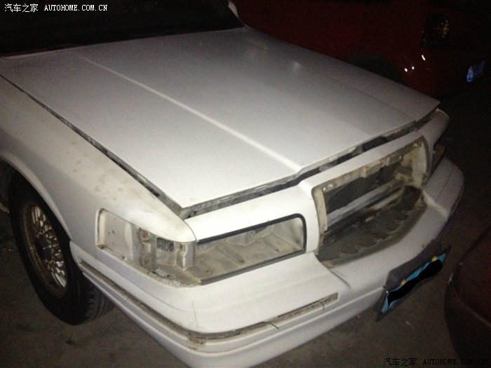

为了达到喷漆最好效果,车上附件基本被卸下,不堪入目的尾部(2014.1.10)
简直就是狼迹斑斑(2014.1.10)

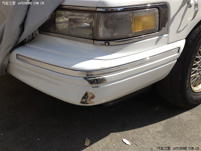

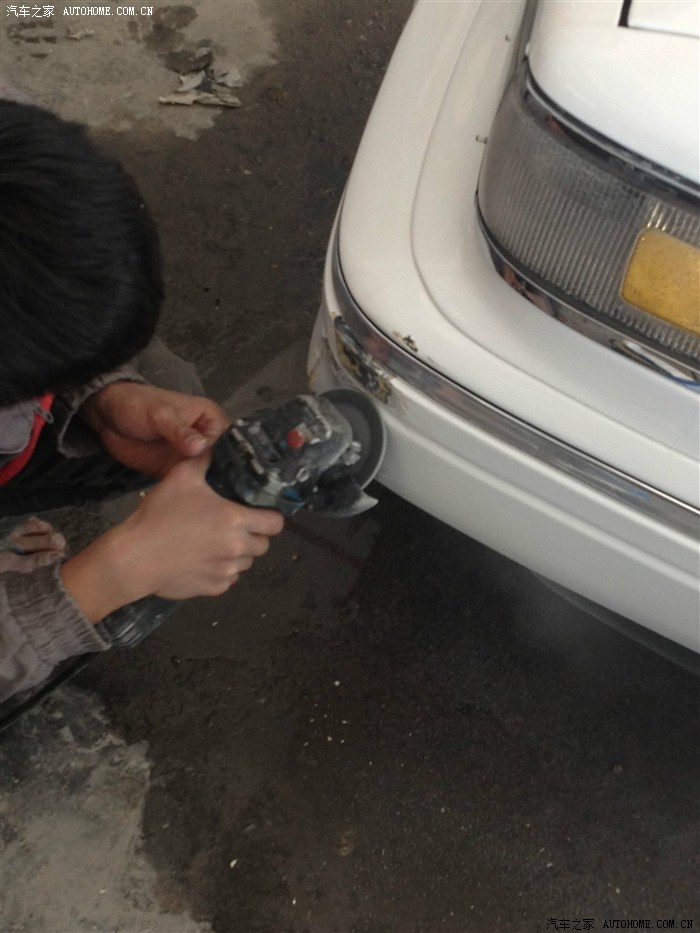

前后保险杠的亮条早已腐蚀得不成样,干脆拆下来扔掉,惊喜的是竟然还能让我在网上淘到装饰亮条这东西(2014.1.10)

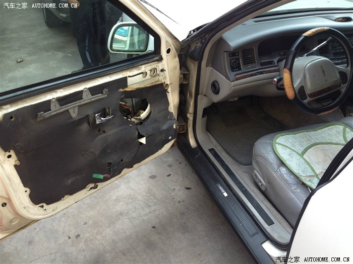

内饰也要拆(2014.1.11)

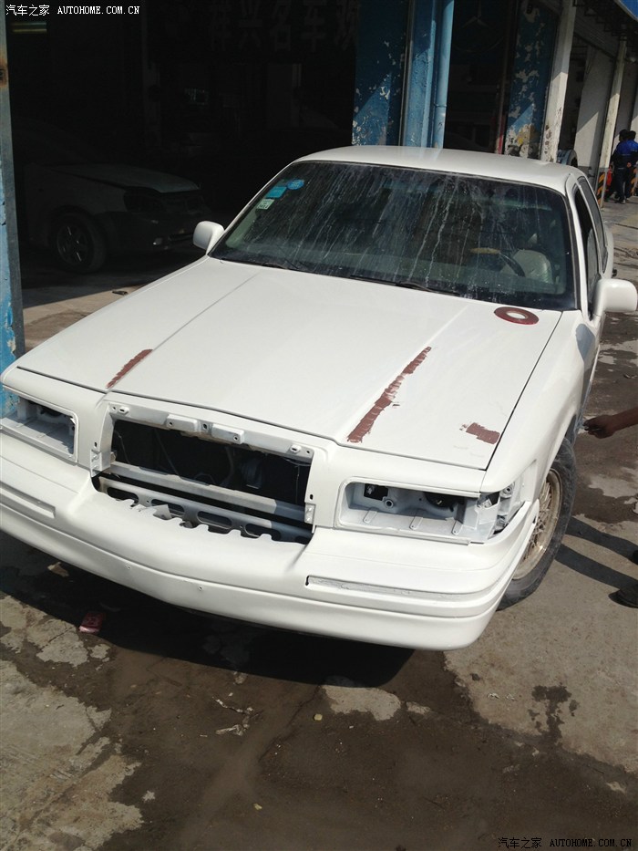

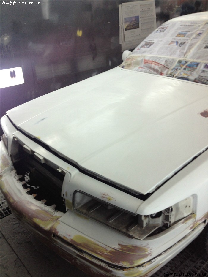

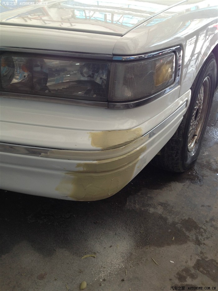

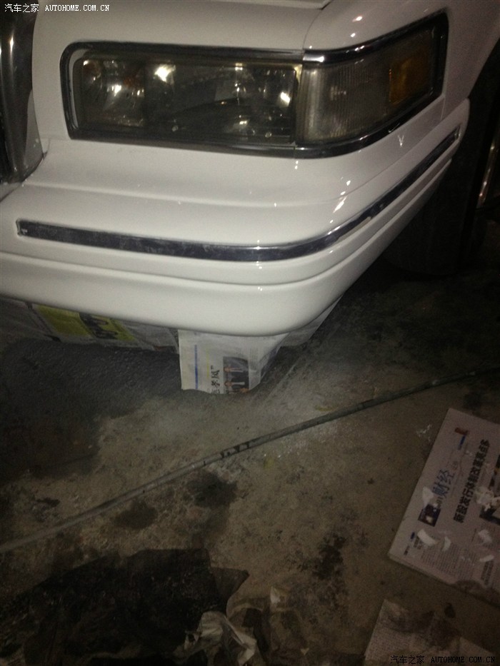

开始正式动工!!!第一步!砂纸打磨补原子灰!(2014.1.11)
疯狂补灰中(2014.1.11)

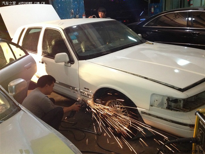

经历了近15年的风吹日晒雨打,车身下端部分钢板也腐朽了,多亏师傅用上钣金修复技术,补了块钢片上去,后期再喷上漆,完美补丁,谁也看不出痕迹哈哈哈(2014.1.11)

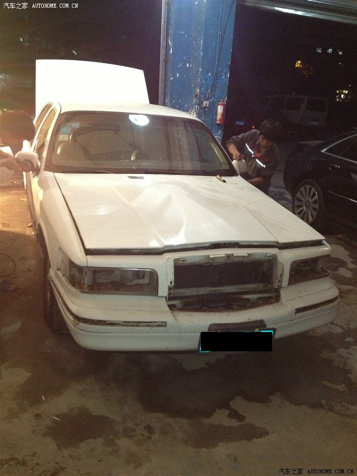

在众多师傅们的劳动下,经过3天的打磨补灰,车子终于到了进喷漆间这一步!!激动!!!(2014.1.13)
车周边几乎办个车身都被补了灰,可见10多年来小林受了多少伤害!(2014.1.13)

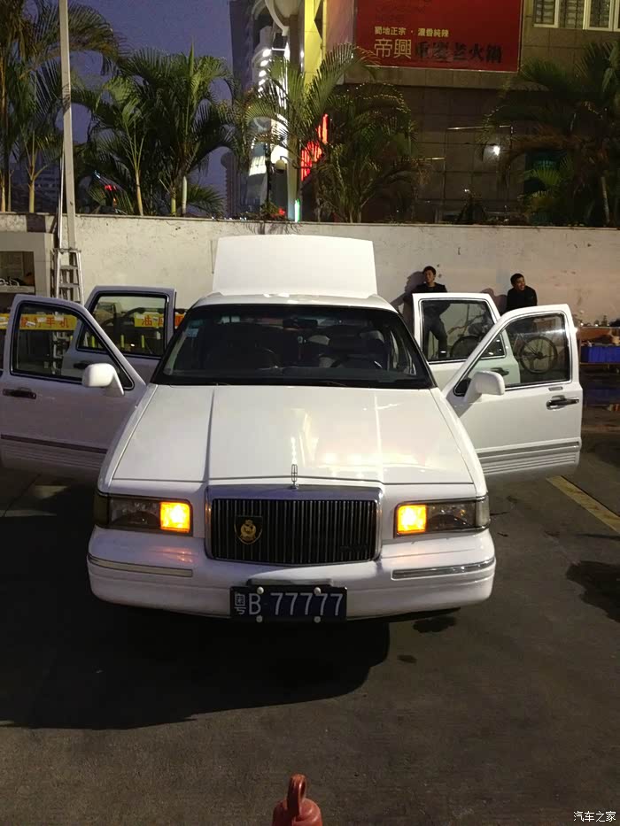

装上中网及车灯 感觉不一样了!(2014.1.15)
即将完工 图中左后门装饰条掉落 需重新粘贴 这车的线条太多 修复做工之复杂都差点让师傅们措手不及了(2014.1.15)

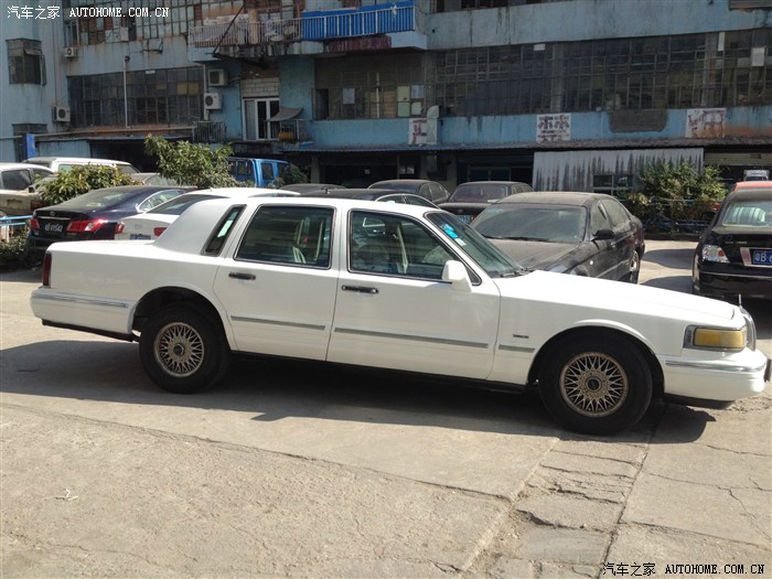

完美侧脸 即将完工!!(2014.1.16)

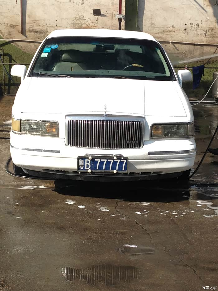

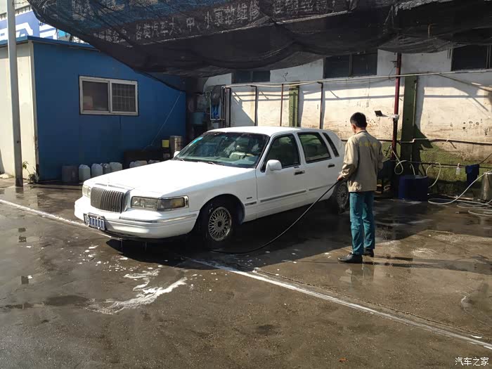

接受术后第一道沐浴(2014.1.16)
洗礼(2014.1.16)

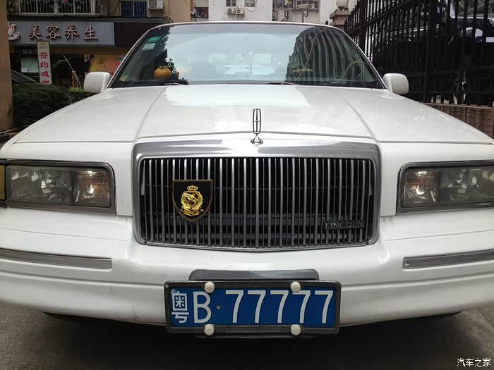

霸气正脸!看上去让人觉得有种王者归来的气势!(2014.1.16)

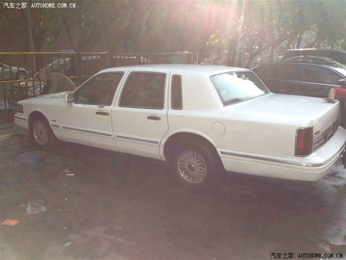

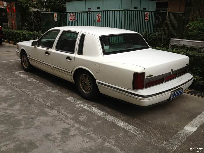

经过大修之后干净大气的尾部(2014.1.16)

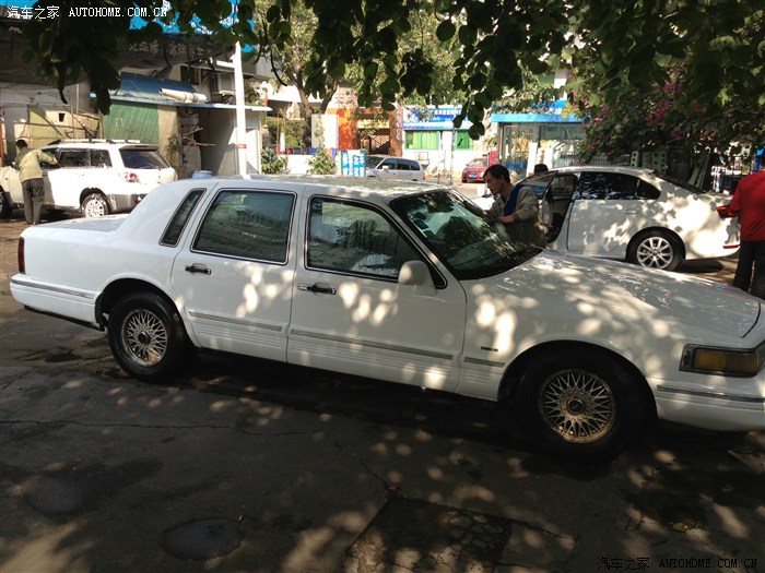

最终完工于2014.1.17,开回家的路上也变得小心翼翼,生怕出任何一点小状况!(2014.1.17)

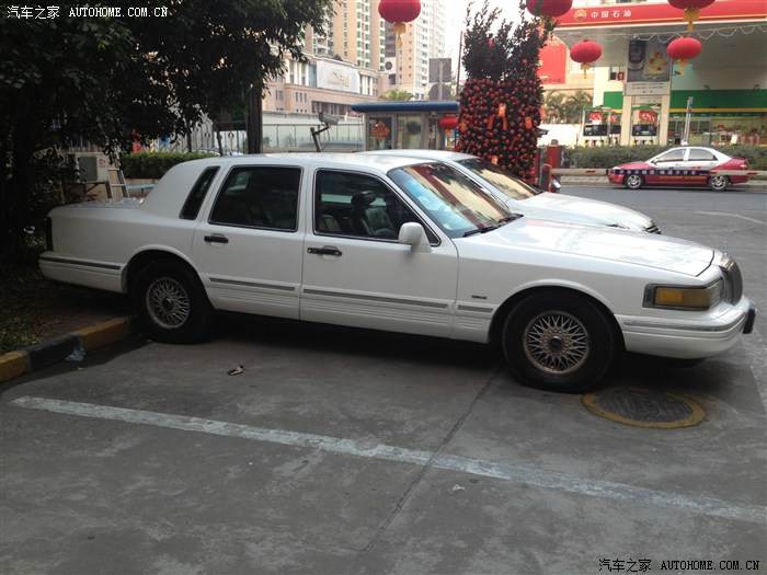

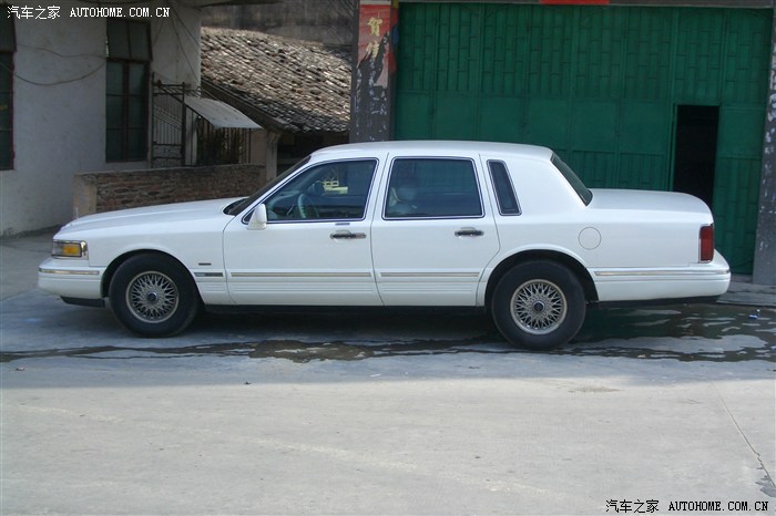

摄于2006年春节老家门前
摄于2014年春节老家门前 时过境迁,与上图对比看着让人感慨唏嘘不已,8年了!小林终于回到了最初的容颜,感动!!#任时光匆匆流去我只在乎你#

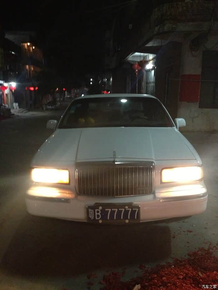

大灯全开

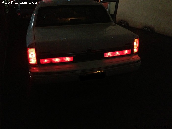

最有气势的联排尾灯!典型美国范!V587!!(图为本人在几度的凛冽寒风中更换尾灯后,看起来闪耀多了!)

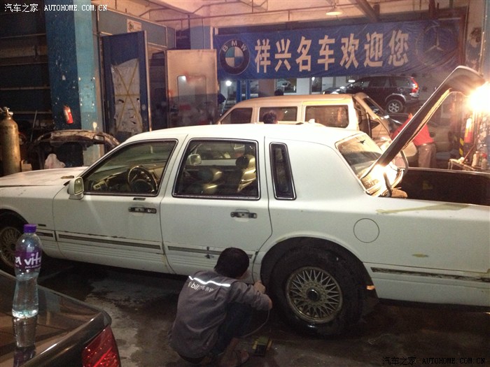

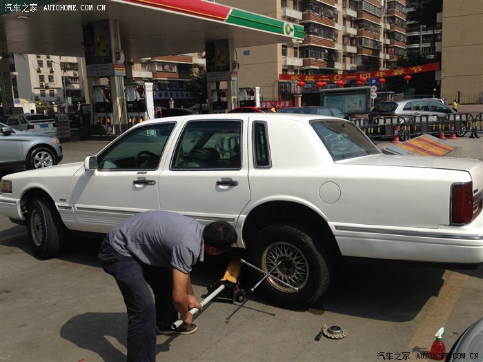

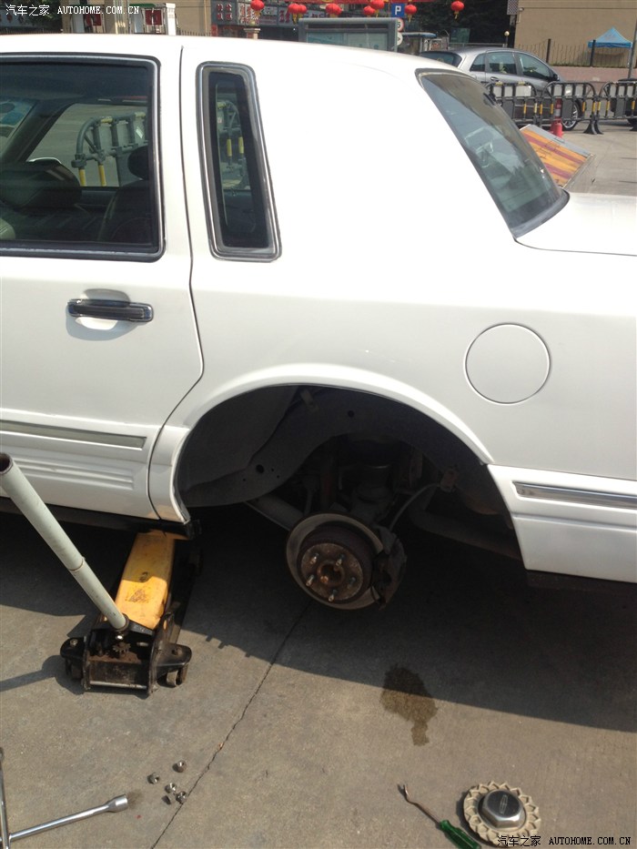

翻新作业到此结束!下面开始车身详细作业回乡前轮胎刺钉补胎,师傅用千斤顶把车身顶起,看到底盘直赞:老美进口车质量果然牛逼不得了,10几年了底盘大梁还是稳稳当当的几乎无损,换做别的一般车经历那么长年份,底盘早就千疮百孔了.听师傅这么一说我心里更是佩服老美10几年前的技术质量水平了,想想当下的国产车,实在不忍再想.
刹车盘始终小了点,导致两吨多的车身总是不能拥有灵敏的刹车,只能预判提前踩刹车

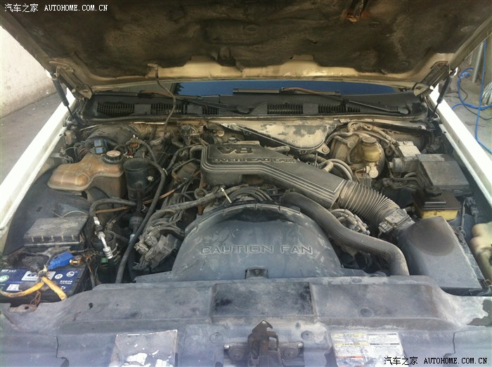

大嘴巴!虽然很爱车,但是对于机械类的东西还真是门外汉,不过看到V8就觉得不简单

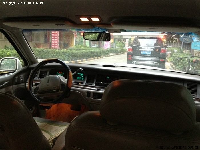

驾驶位全览
宽敞舒适的空间

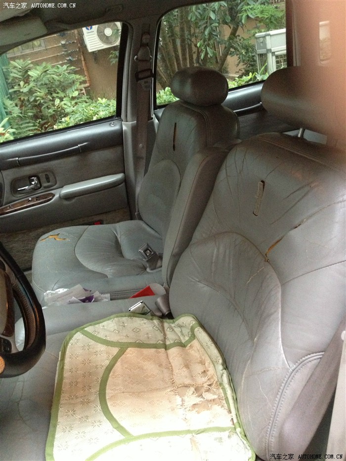

前排内饰 开了10几年几乎毫无保养之说 不忍直视 争取尽快把座椅重新包过!!

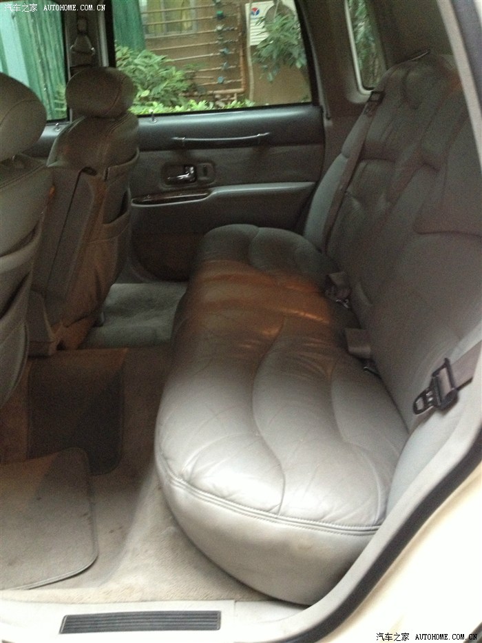

后排也没怎么保养,但座椅成色却倒还好,或许被坐的次数不多 因为这车到我们手里也不是当老板车,一直是老爸自己在开.但是这车本身的卖点就在后排,沙发般的座椅,超宽的空间,虽然不能让你舒服地翘起二郎腿,却能让你在高速巡航中舒服地睡上一觉!不过除了乘坐舒适,操控性也舒服得让人叹为观止!V8气缸,4.6L超大排量,当你踩下油门起步时,能明显地听到引擎的咆哮声,随之而来的就是一股强大推背力!本人坐过日产蓝鸟2.0,起步时总感觉很勉强吃力,像是被马车拉着往前走的感觉.可见老美坚持的总是以舒适为主,一百年不变的风格!

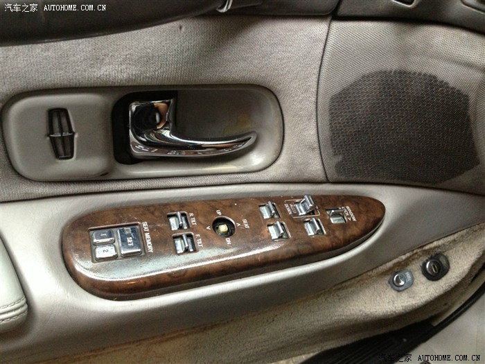

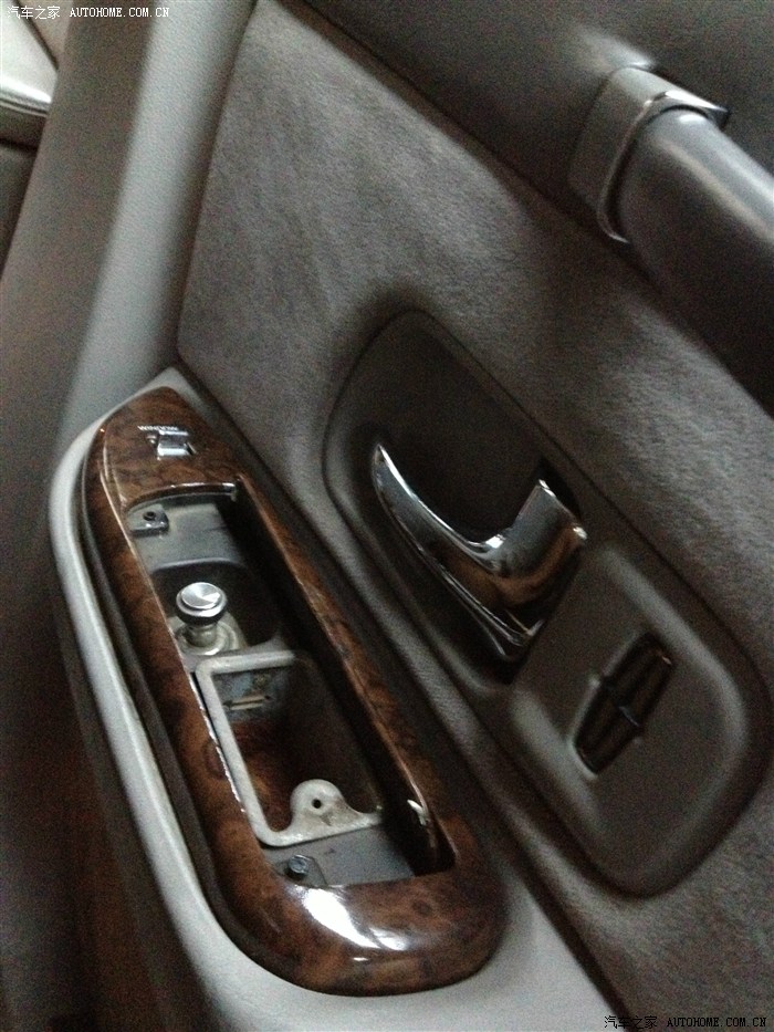

驾驶位车门调节按钮,基本都老化失修了 惨淡

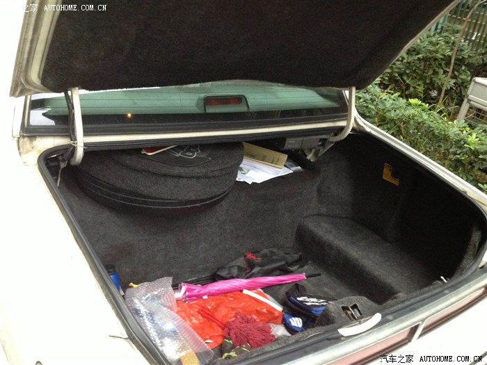

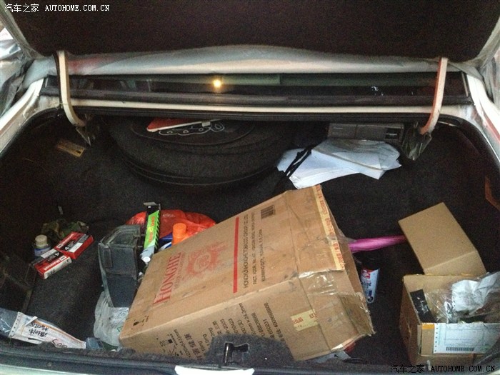

船舱般的后尾箱,593升的容量!!是我们家过年回老家的最爱,几百斤的行李放下去毫无压力!

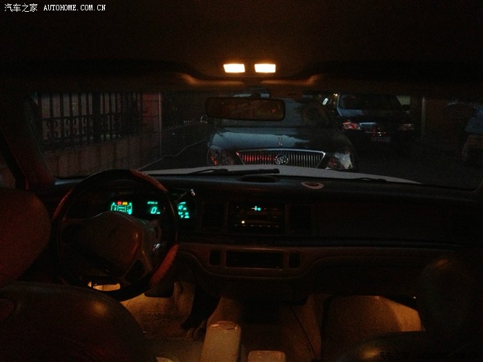

老板位的眼里的世界

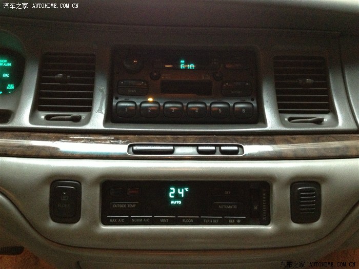

简单朴素的中控台!相比日本车的丰富配置,林肯城市的中控的确有点简陋了

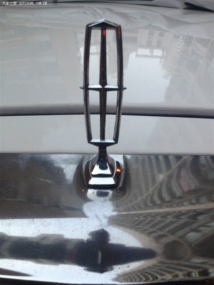

前立标!这已经是第4个了,第一个被洗车的弄断,第二个在老家被熊孩子拆了,第3个装了一年多也旧了,趁着这次翻新顺便重新更换!

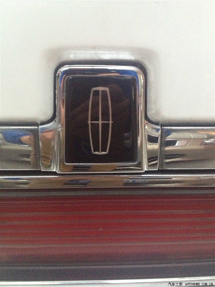

黑色后尾盖标!原装的由于老化,不知道哪次开出去回来就不见了,不过还是让我淘到了一个重新装上去
后尾箱,装下一个成年人毫无压力

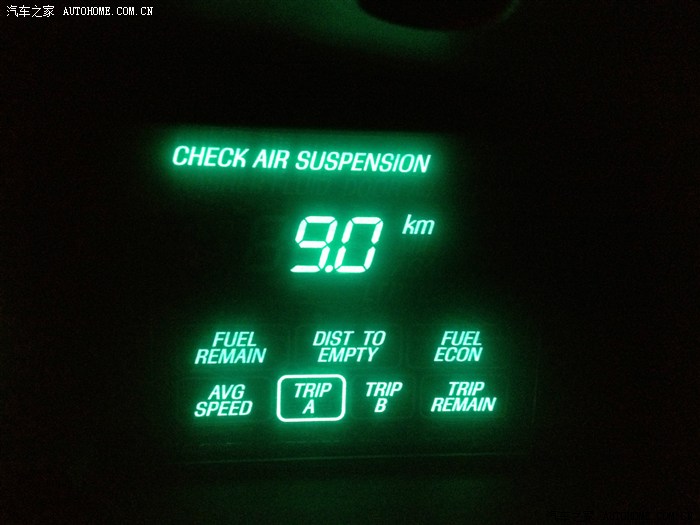

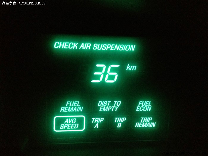

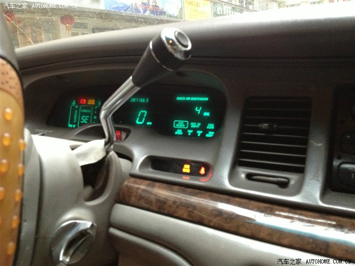

林肯城市的后排避震原来是智能空气悬挂,同样因为这样那样的原因,已经失去智能感应,气囊不够气时只能靠自己接电打气,不过漏气不算严重,三四个月打一次足够了.记得以前气囊还在智能工作的时候,车子一启动,智能根据承载的重量为气囊打气,有一次从乡下回来,后尾箱几百斤的行李,可是车身却能保持正常高度不会塌尾,熄火下车关车门,嗒的一声,气囊自动放气,恢复正常高度,现在想修也是可以的,迫于资金原因,暂时搁置.
翻新前,后气囊没气,整辆车后面软趴趴的,多颓废

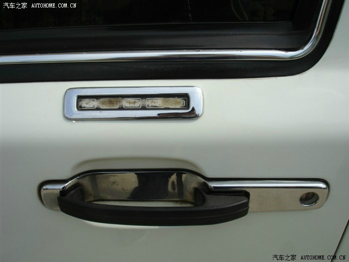

福特汽车经典密码锁!至今还能使用,在下车后不方便携带钥匙的情况下可将车钥匙放进车里暗格,输入密码即可开门,这个功能我一直都在用^-^如果恶意破坏密码锁,车身防盗系统也会起作用,喇叭不停地响,车灯一闪一闪,效果十分之酷炫!

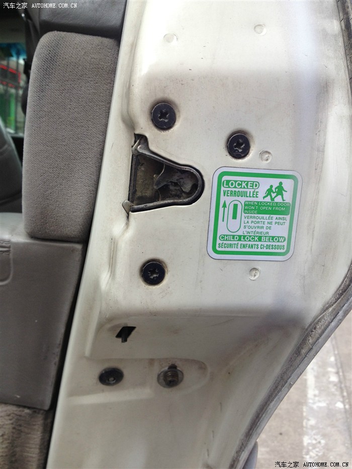

这个装置相信有些人也会感到陌生,因为用得实在是少.
这东西是儿童锁,把锁往上扣,关上车门,这样从车内就无法开门只能从车外把手拉开门,从而最大程度上保护独自坐在后排的儿童,防止他们误开车门.

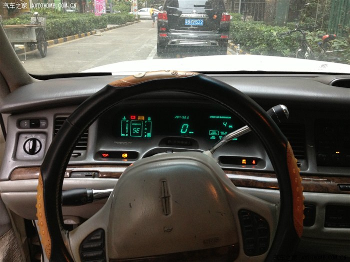

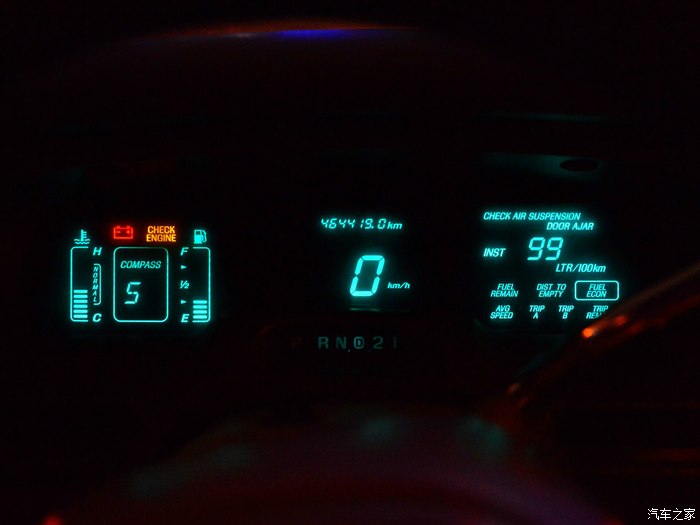

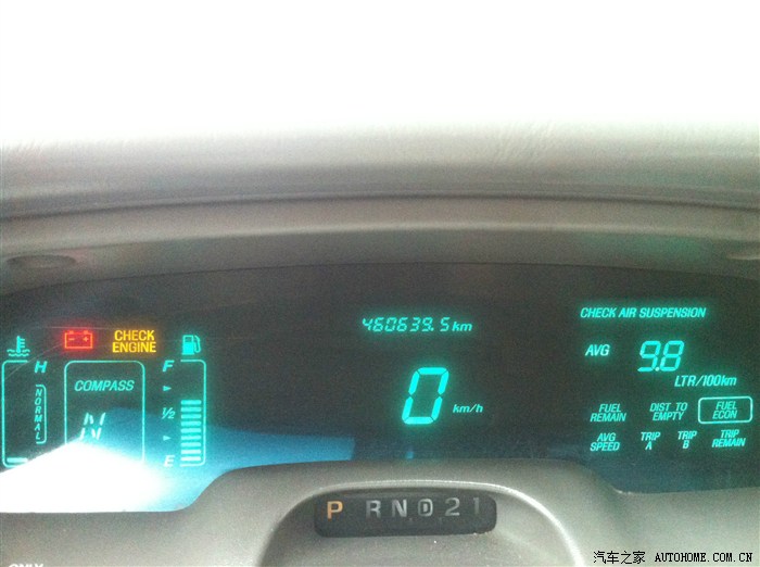

亮丽的仪表盘,全电子数字显示!炫酷狂拽雕炸天!!这是老美20年前的技术,可显示各种数据.
水温→指南针→油量
剩余油量显示

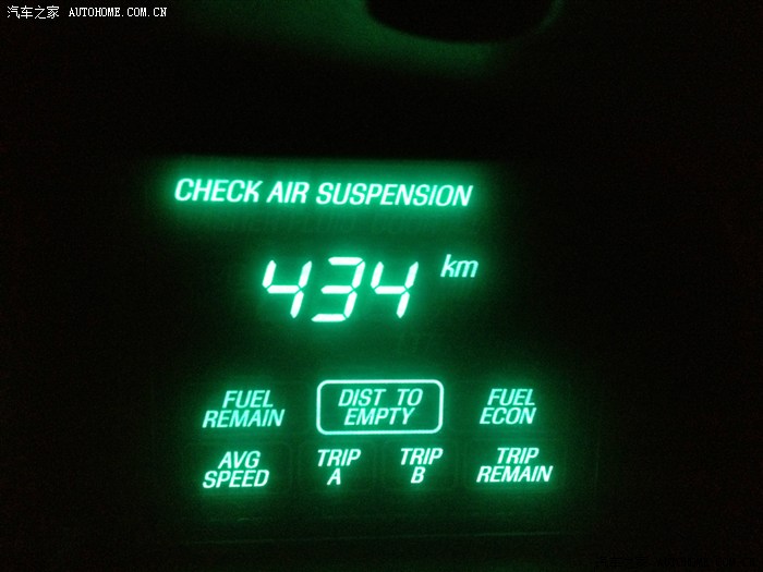

剩余油量可续里程

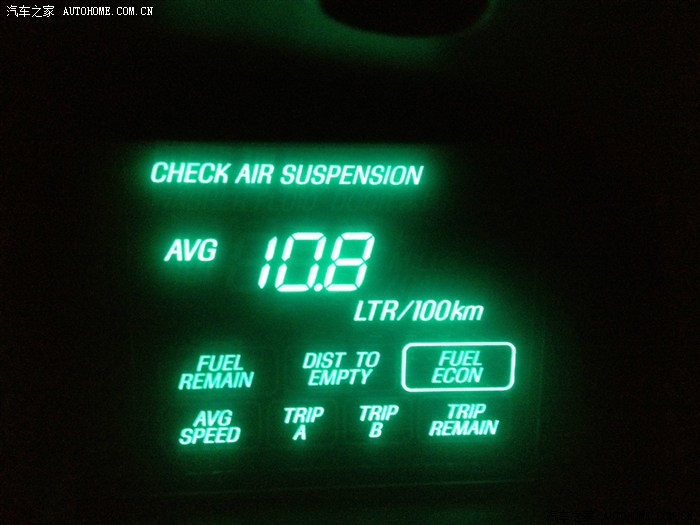

百公里平均油耗!这是走完高速后断断续续走了几天市区的数据!
总有人会被V8 4.6L这几个数字吓到,误以为这车是油老虎,其实耗不耗油也跟个人驾驶习惯有关,根据经验所得,这车跑高速在百公里10L上下,市区内14-16L上下
注意图中9.8这个数字,是某次跑高速后的百公里耗油量,还不错
某段里程全程平均速度
里程记录

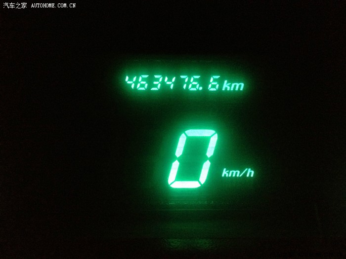

总里程463476.6km!这还真不是一般车可以到达的高度.可见这辆车对我们的忠心耿耿,当千里马遇上伯乐哈哈哈
车况依旧良好,飚上120甚至130也是毫无压力,给你这样的林肯,宛如高铁般的享受,平稳宁静舒适快捷

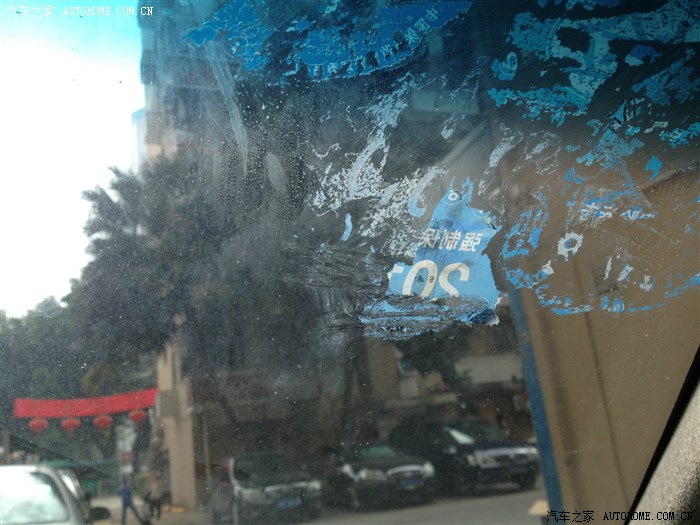

之前换什么零件都没怕过,唯独却差点输在这恶心的角标贴纸上!卧槽真是NC,某部门想着让车主稳当当地贴上标志,却从未考虑过如何清理角标痕迹吗!太恶心了!
不断地四处问人上网查资料,终于让我找到一款去污水,先涂一遍,过个几分钟再用抹布擦拭,效果如下图.
眼前一亮!!让人看上去就觉得赏心悦目!^-^( 卧槽累死劳资了!!)
经常走在路上看到一些车上挂着些标志牌子,好像很雕的样子,于是乎~~帅爆了!!!随时增添了一些皇室气息

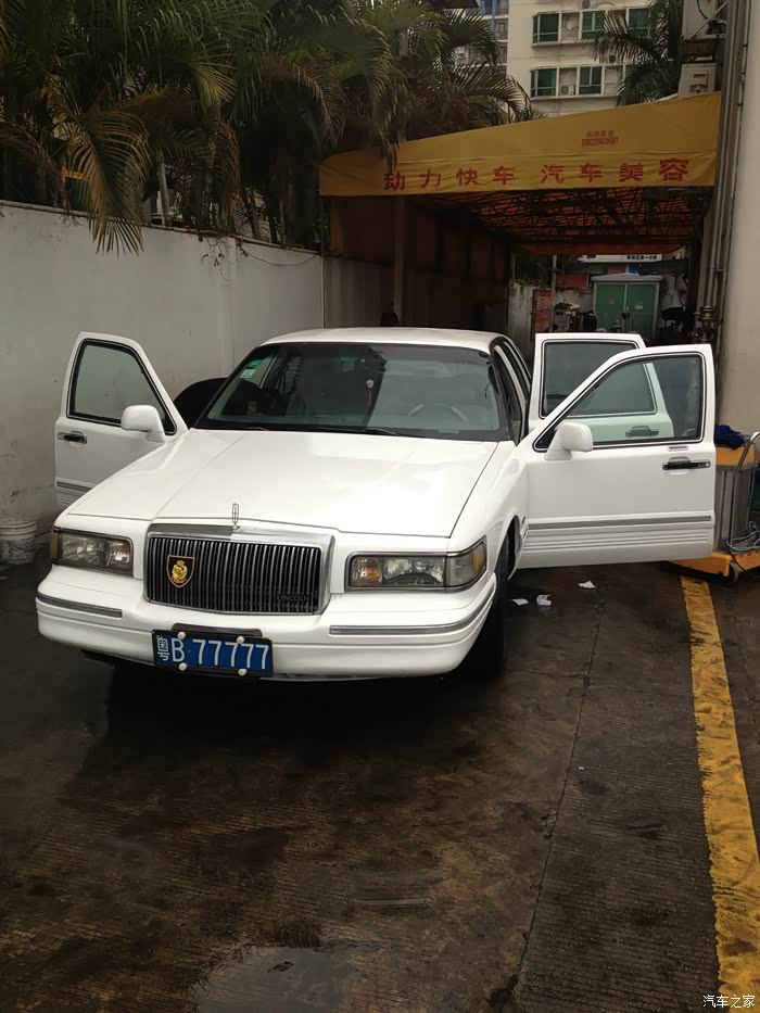

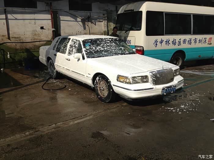

下了好几天雨,憋了好久终于可以洗车!
洗完车,拿起自己早买好的蜡!自己打蜡丰衣足食!!
卧槽打蜡可真是累死劳资了!累并快乐着! 来个大鹏展翅!

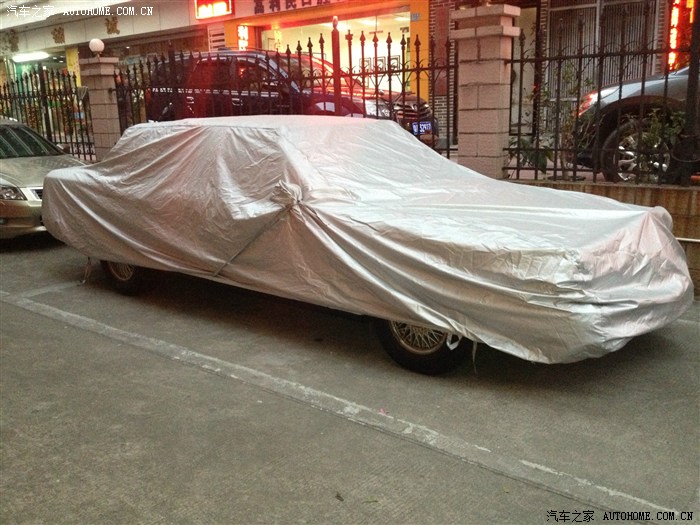

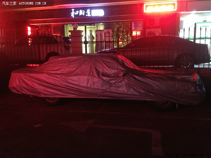

刚做的漆身,不舍得让它饱受风吹雨打灰尘之灾.特意订做了一套车衣,真真是极长的!穿卸一次都要花不少功夫!不过让车身得到保护才是最重要的

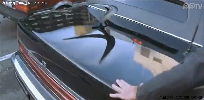

成龙某部电影里剧照,相信大家都知道

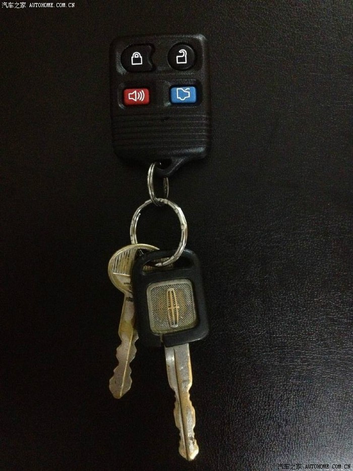

最后附上钥匙,原厂出品正装防盗锁!
