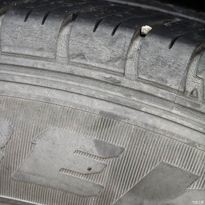

请问如图汉兰达轮胎,是否需要更换。谢谢

纹路倒是看起来还可以,只是有一些小细纹老化了,如果不跑高速,只是市区里面用用的话,还可以再用用的,只是建议随时保持观察,每一次开车之前可以检查一下轮胎再出发
如果要跑长途,上高速之类的,或者经常跑高速,就建议差不多该换了

胎肩正常老化没事,轮胎从生产日期计算最长不要超过8年,一般轮胎使用寿命为5-7万公里(排除严重鼓包爆胎损伤无法补之外),轮胎是否需要更换主要看磨损和橡胶的老化程度,轮胎上面有个磨损警戒线,如果磨损程度接近这个警戒线了则需要更换!
