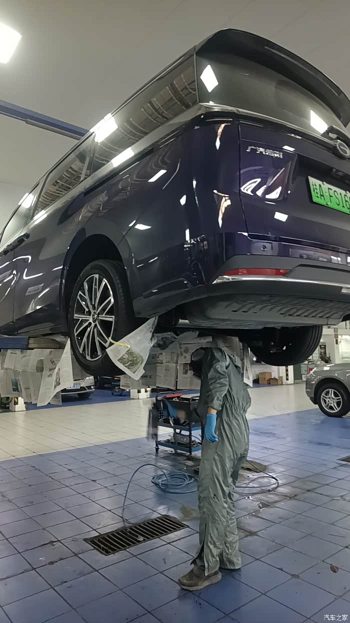

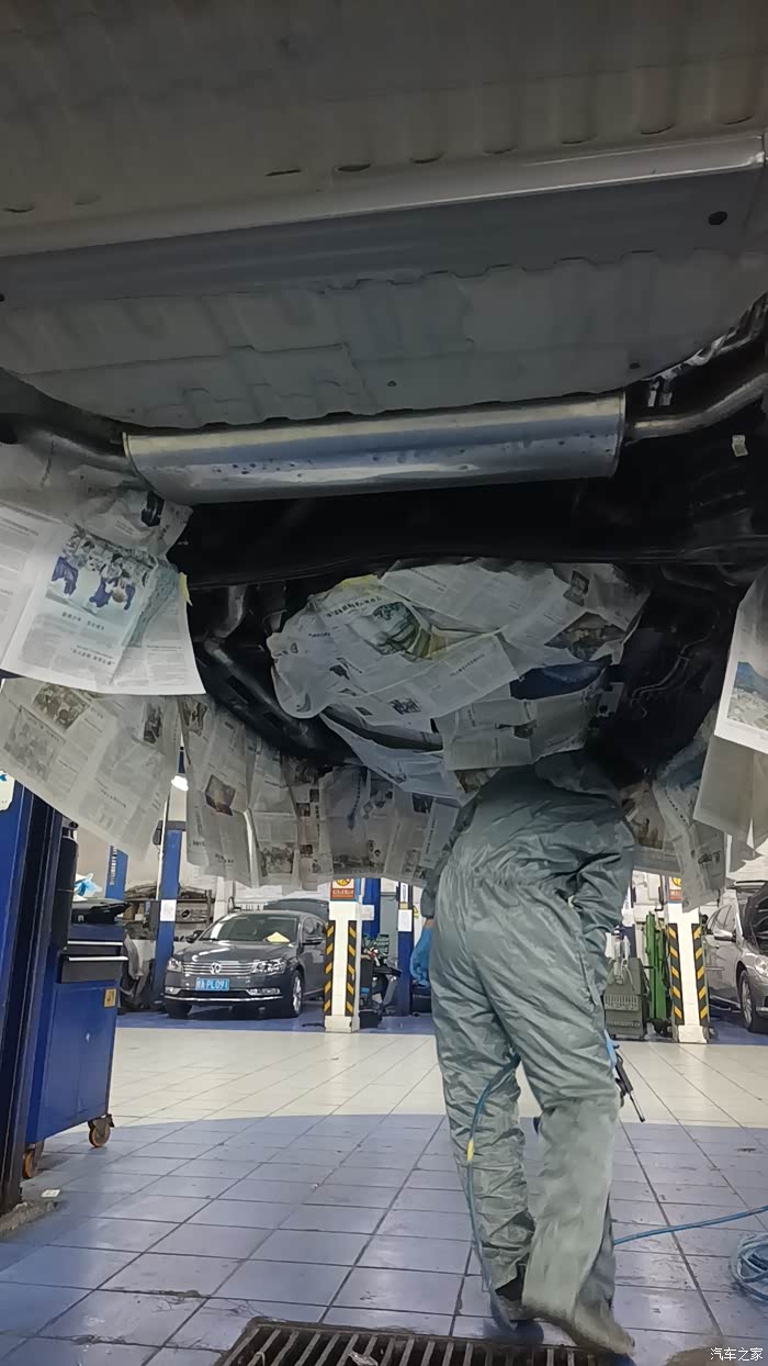

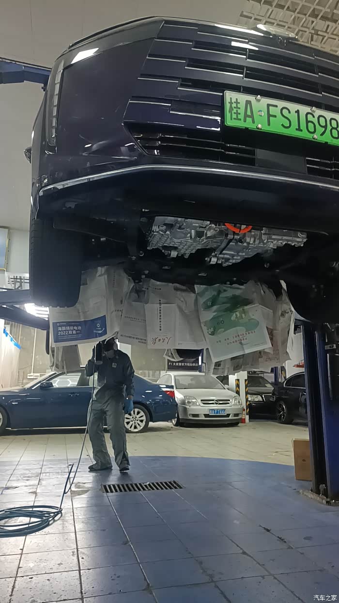

2、底盘装甲。我上一辆车也做有底盘装甲,我知道做这个是有效果的,加上我们本地车友 亮哥 强烈推荐,所以决定去做一下。但是做这个的过程并不顺利,因为问了几家修理厂并不愿意做,以没有必要为由劝我放弃。我感觉可能是电池不能喷,可喷的面积就很少了,修理厂没什么利润。后来在亮哥的帮助下,在我们本地的一家知名大厂给我安排弄了。喷了3瓶大瓶装的,花费555元。施工用了4个小时,难怪小厂不肯做,费时费力工时费都得不回来。

改造后低速更安静了,来自底盘和悬架的噪音变得更低沉,让人感觉底盘更加扎实。速度上来后最明显的就是风噪了,如果还要改只能做隔音了。已经达到我的要求,不打算再弄了。

底盘装甲有条件是建议做一下的,花小钱办大事,效果挺明显的。原厂在后备箱做有底盘装甲,可以喷除了电池的其他地方,比如梁、轮拱什么的,一是防锈,二是隔音确实有提升。
另外,师傅说如果安装底盘护板,也可以起到一些隔音的作用。
