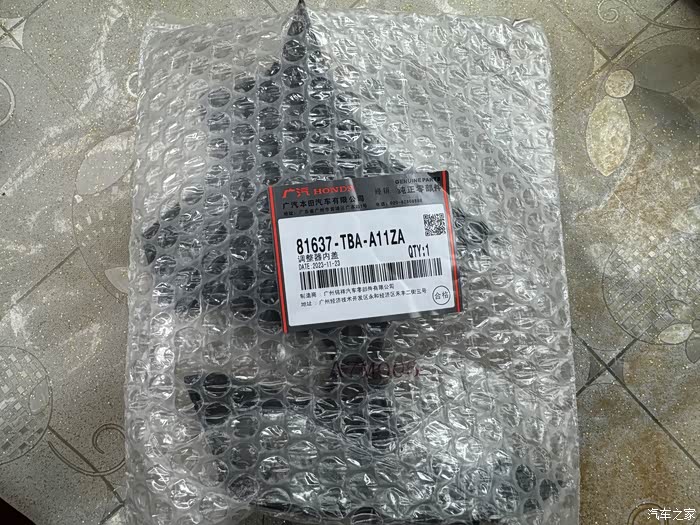

5.侧饰板
6.内盖

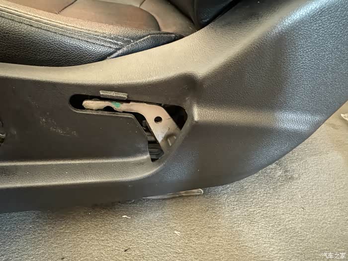

座椅拆卸安装
1.使用T50拆卸座椅四枚螺丝【前面两颗后面两颗】
2.撬开盖子拧出螺丝
3.拔出手动靠背调节塑料杆【用力拔】

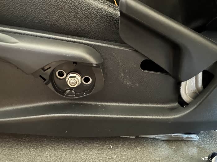

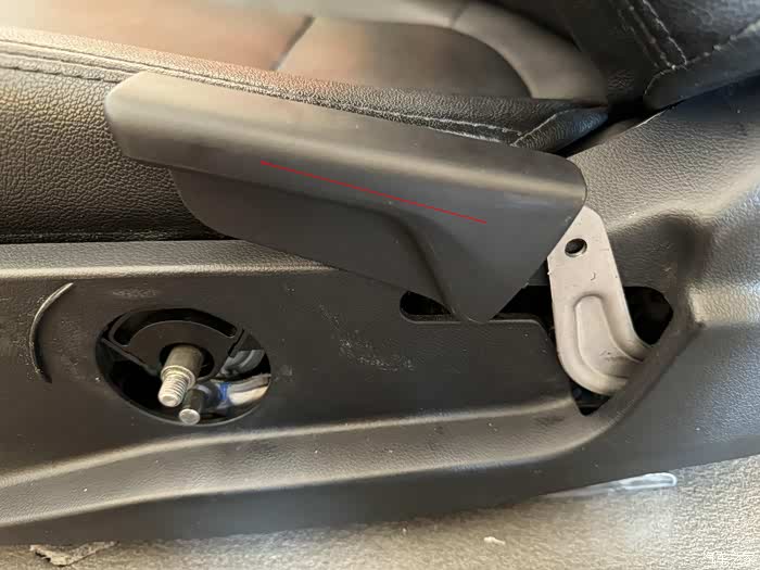

4.取出侧饰盖
5.解掉座椅皮套扣子及气囊线束

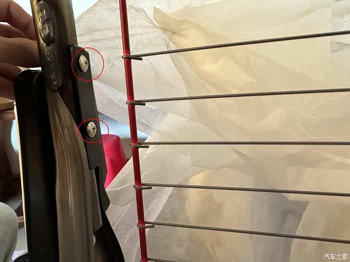

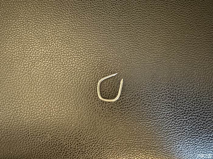

6.拆卸座椅皮套,由于座椅皮套非原厂,后面没有拉链导致浪费太多时间在拆皮套海绵上.拆卸卡扣直接用虎口钳或者尖嘴钳用力扯即可,装回时需把U型钉压成以下图中形状再用尖嘴钳卡回

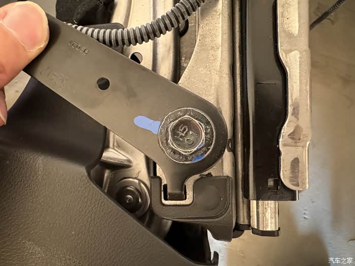

6.使用螺丝刀拆卸侧气囊装到新骨架【螺丝对面边有8号六角螺丝】

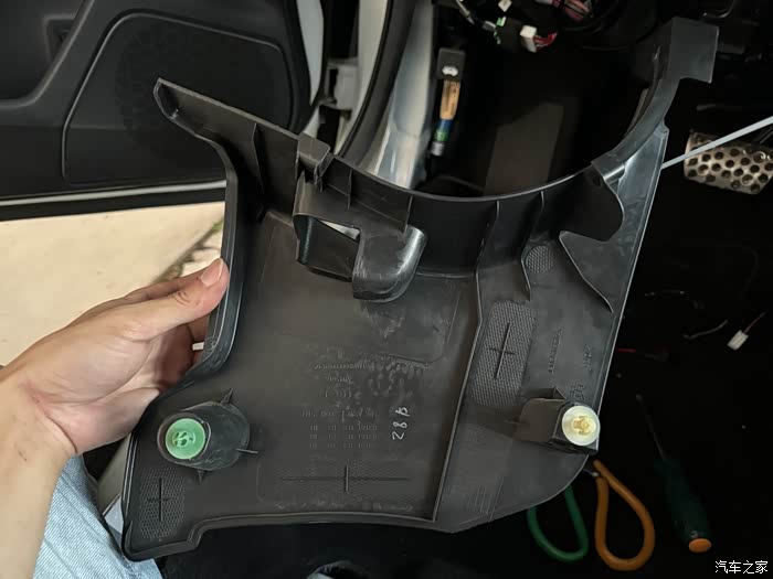

7.把安全带架和右侧饰盖拆掉装到新骨架
8.把新的内盖装上扣回去,注意调整背靠角度才好装【跟侧饰板配套的】

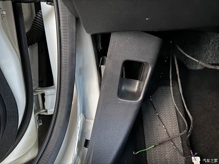

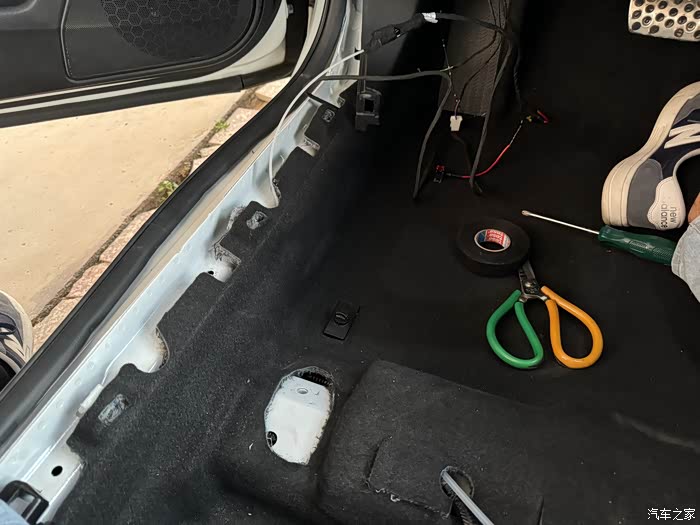

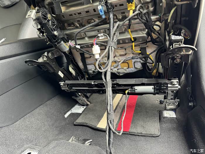

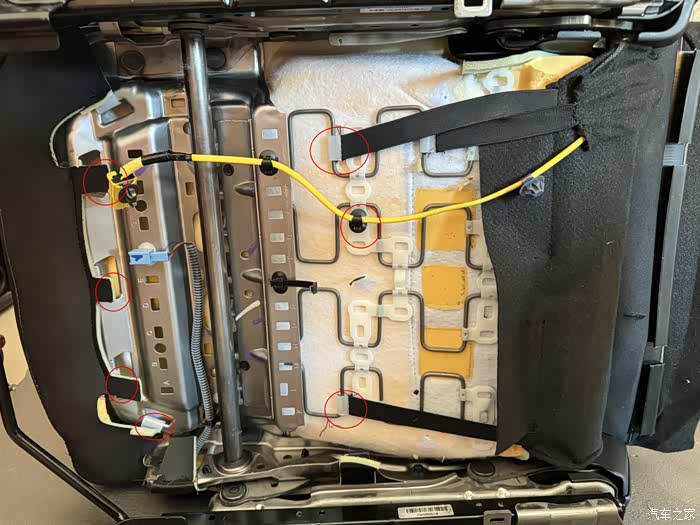

座椅线束走线
1.走线按原座椅气囊线束位置使用穿线器走线也没啥难度【水平电机线束建议跟原车线束绑一起,避免因线束扎紧水平移动时损坏】

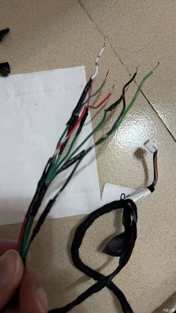

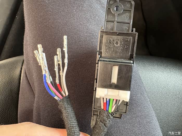

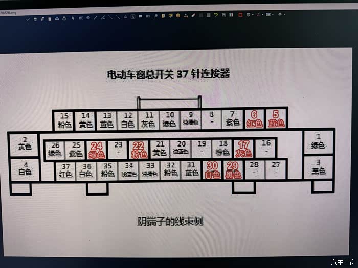

主驾开关接线
根据图中线序对应主驾玻璃升降开关线序并线

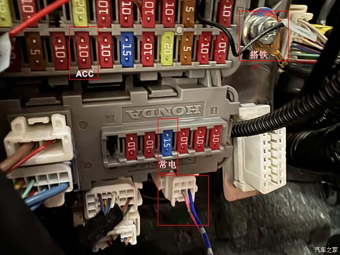

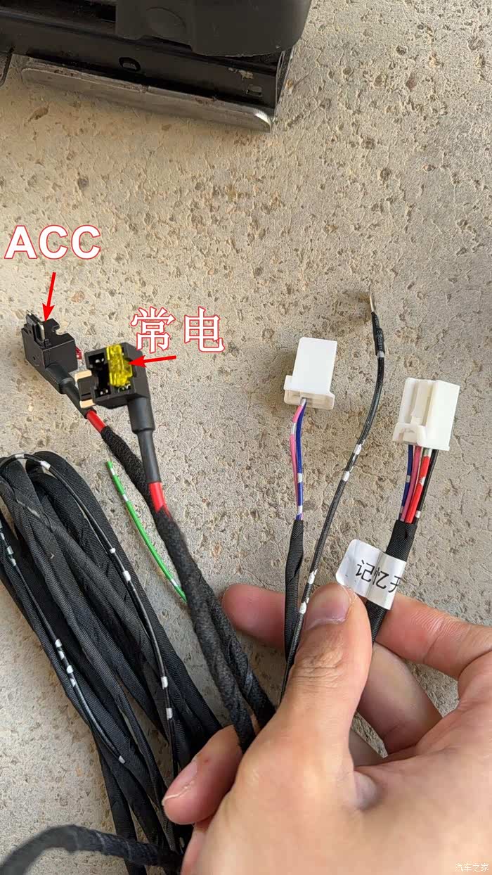

保险盒接线
1.6pin插头直接对插
2.取出ACC及常电保险丝并到插头再插回保险盒
3.黑色线搭铁

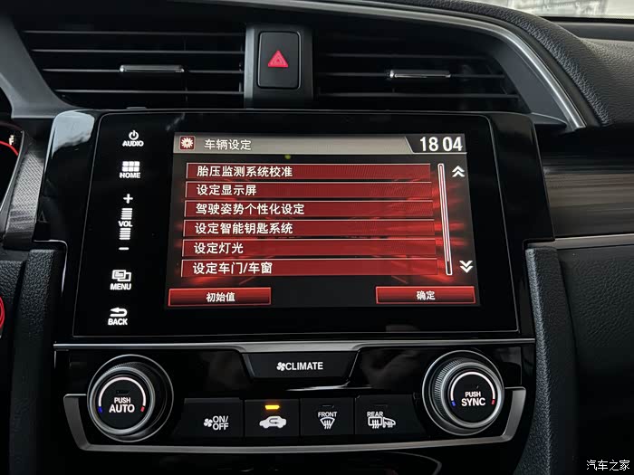

中控显示
至此,改装过完成,历时10小时+
