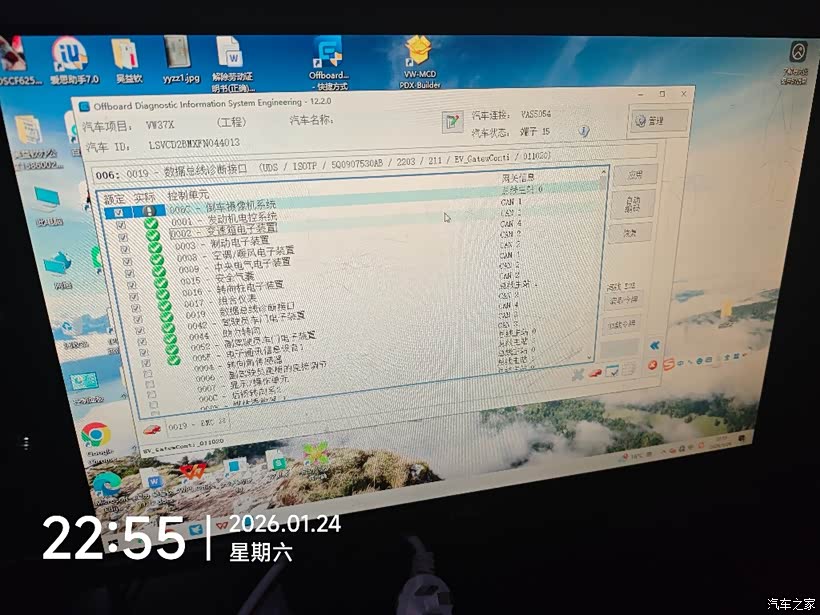

改275主机,用的副厂免匹配倒车影像,怎么匹配编码?

目前这个006C-倒车摄像机系统 ❗️,这是有故障码?如何匹配编码让车机能正常识别摄像头

这个摄像头匹不匹配?这个可能是你的软件问题,也可能是硬件的问题,如果是我软件的问题的话,你可以进行车机升级或者是恢复出厂设置,看行不行?如果不行,你找个专业师傅帮你匹配一下就行,如果是硬件问题的话,那么硬件不兼容的话,需要更换硬件才行

进入5F-信息电子设备,选择编码或长编码帮助,在字节列表里选择 字节19,将其通道修改为02。可以这样试一下,调节之前先拍照记录之前的便于恢复。
