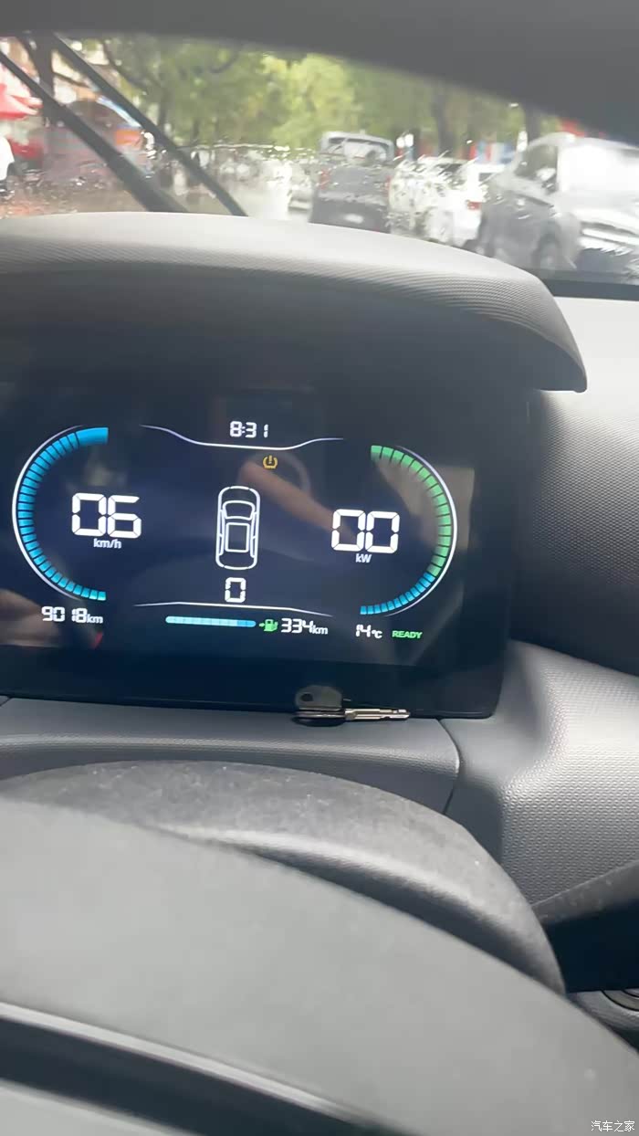

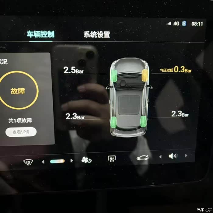

有车一族肯定会发生车胎没气的情况,一旦发现轮胎缺气,应根据缺气程度选择合适的方法处理。仪表盘上的黄色感叹号就是胎压预警,当黄色感叹号亮起就需要注意胎压问题~
如果缺气不严重,可以继续行驶,但要保持低速行驶。如果轮胎胎压下降较多,可以就近寻找修理店进行维修。

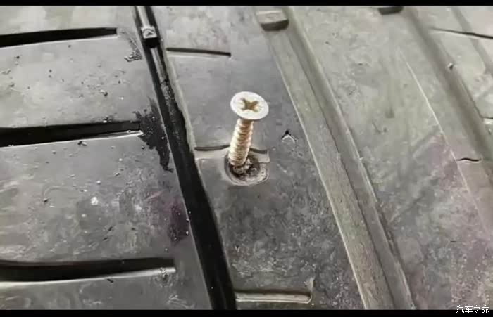

一、异物扎进轮胎。这种情况的就是常见的情况,容易扎进轮胎的异物包括铁钉、螺丝、玻璃碎片等,造成轮胎漏气。
解决办法:这种情况可以通过修补等方法解决漏气,如果轮胎的侧面被扎了,需要更换轮胎了。

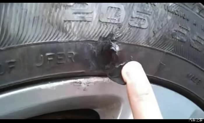

二、轮胎侧面被损。轮胎外侧受损很容易看出来,一般是蹭到马路牙子等尖锐部分,严重时可能出现开裂和鼓包。
解决办法:只要发现这个情况,一定要尽早更换新轮胎,以免出现意外。

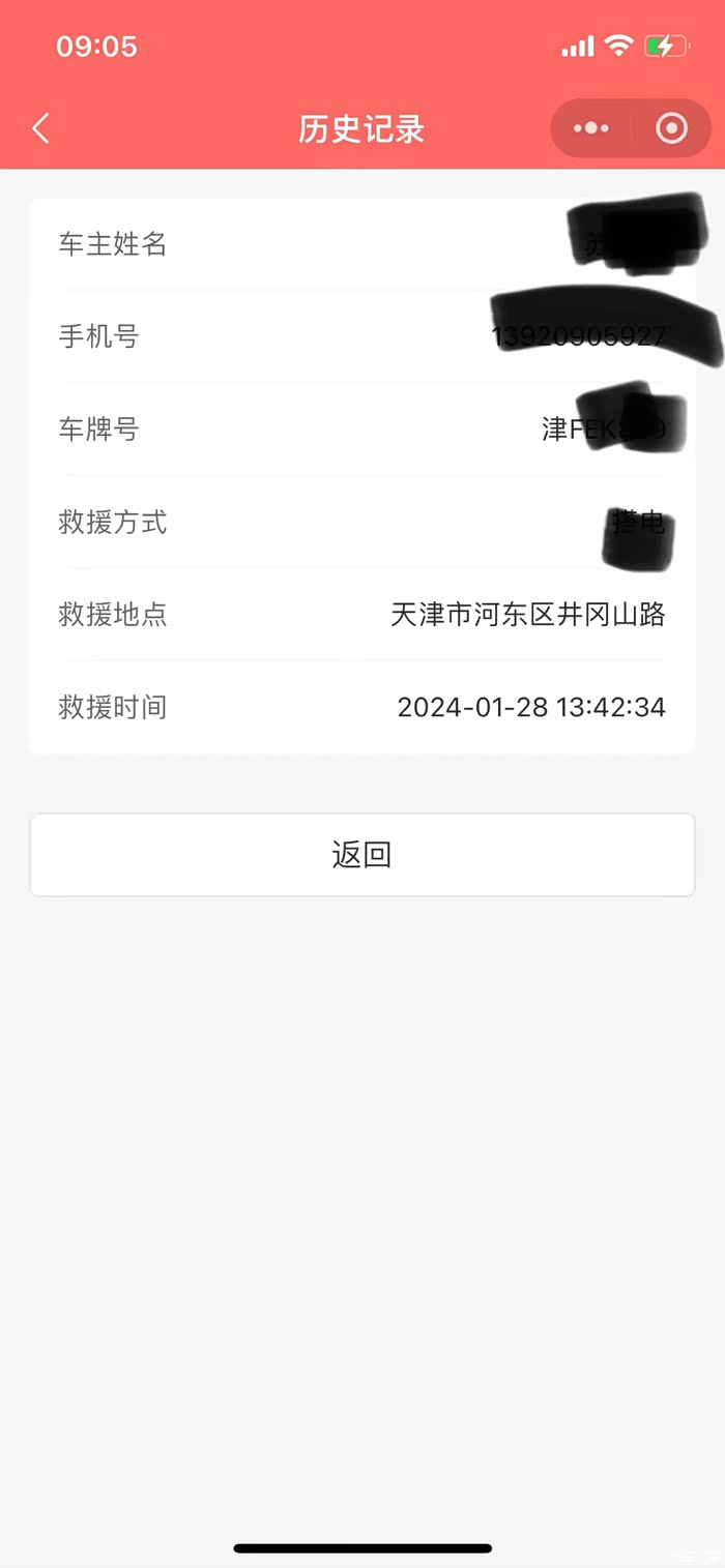

万一遇到没气可以通过保险公司**小程序申请道路救援,一般会进行拖车把车托到指定的修理厂。
