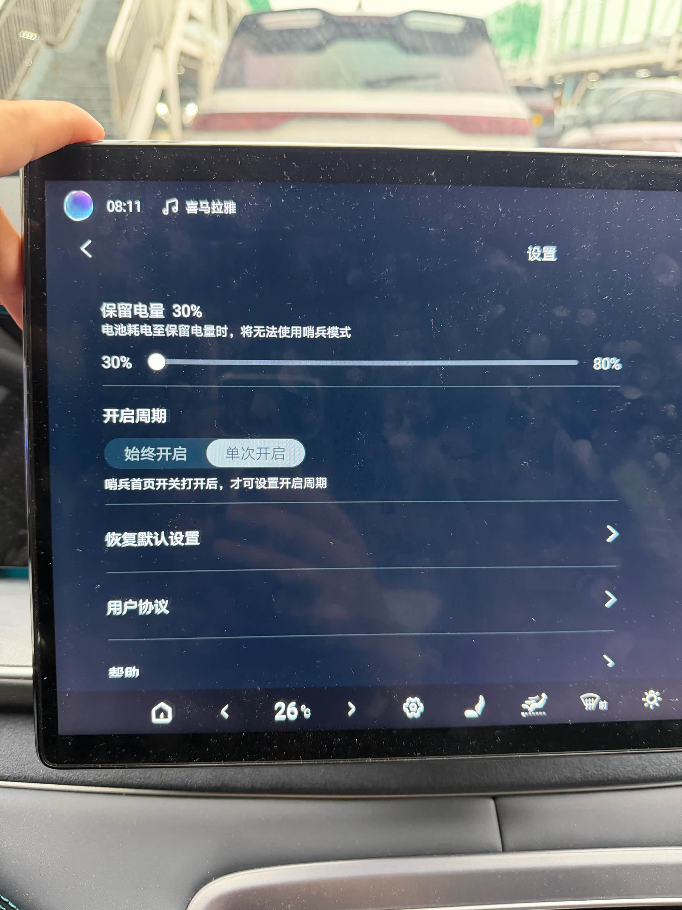

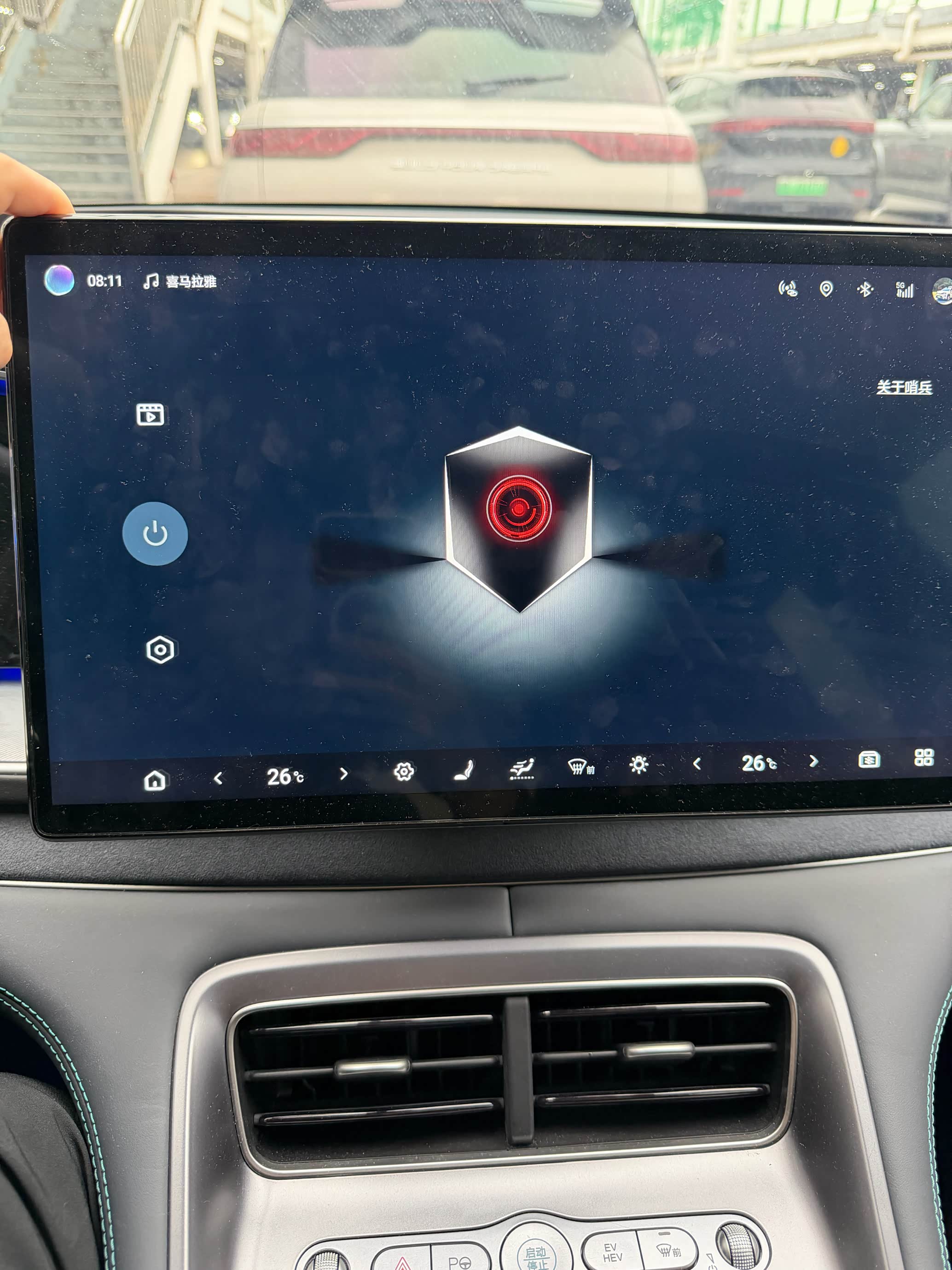

一、 哨兵模式怎么开?
开启入口有两个:车机端和手机端。
如果想实现下电自动开启,一定要在车机端的软件设置里操作;手机端只能设置单次开启,没法长期生效。

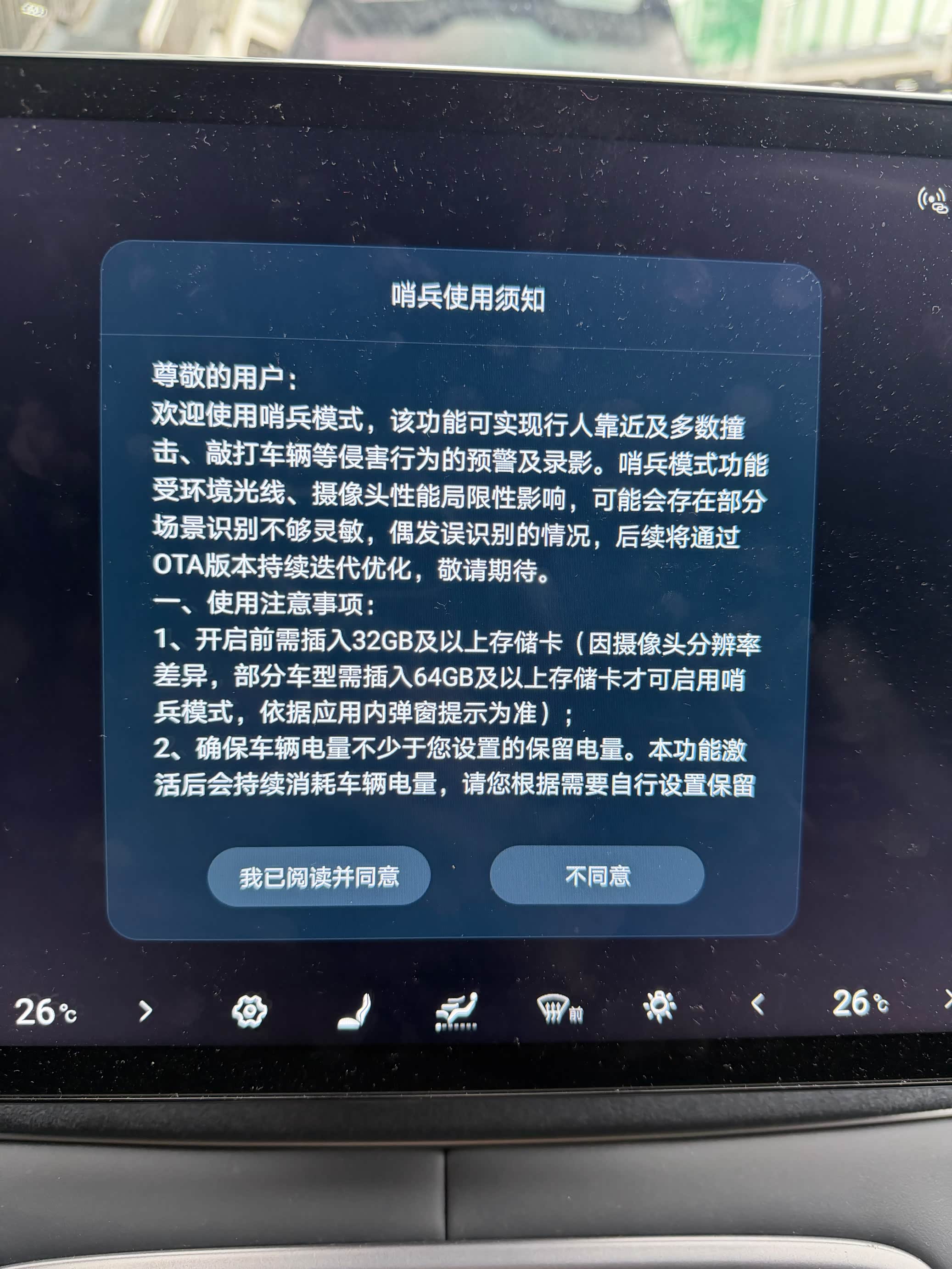

二、 开启前必看的3个注意点
1. 内存卡得选对:必须用大于32G的内存卡,才能保证有足够空间存储录制的视频。
2. 电量门槛要记牢:车辆电量必须>30%,低于这个数值,哨兵模式会自动关闭,这点车友们一定要注意。
3. 长期开启靠车机:再次划重点!手机端仅支持单次开启,想要每次锁车都自动启动,务必在车机里设置。
