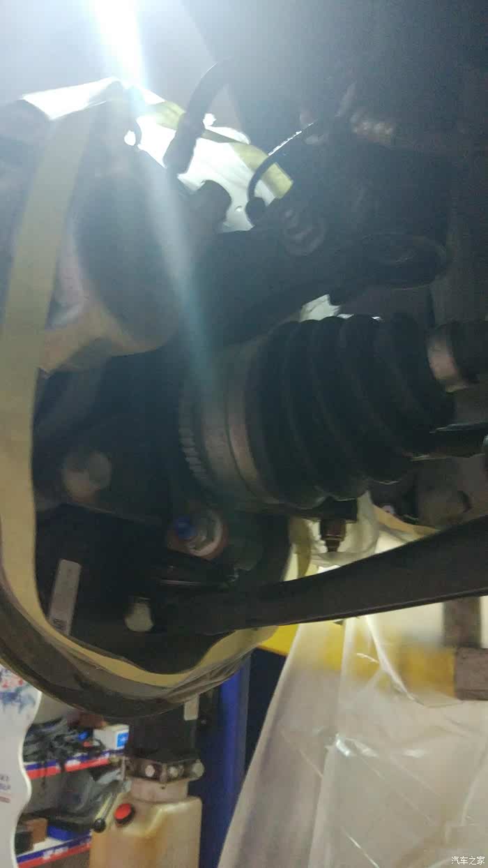

包起来的刹车盘

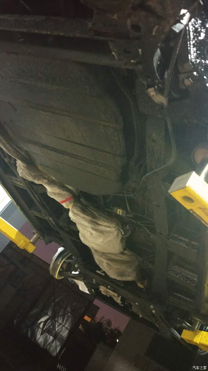

底盘,全覆盖了。我买了10升
喷好以后装上东西准备开出来。前后6个小时,喷的很仔细

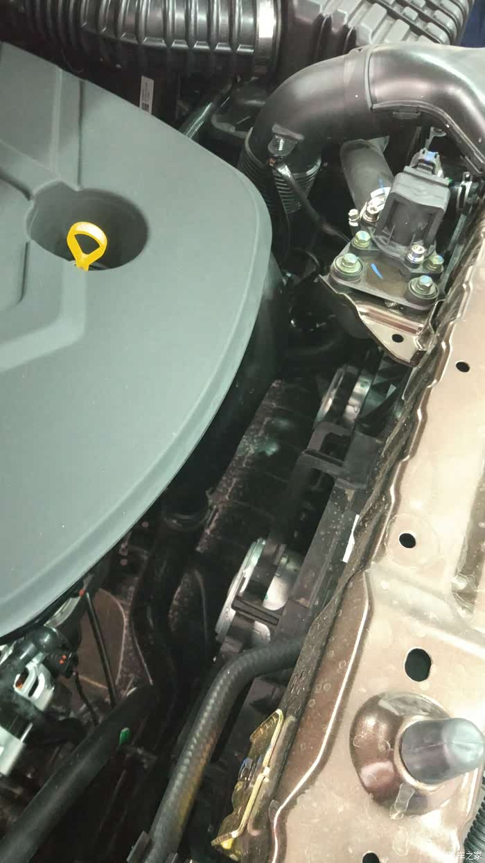

很多人说发动机舱很空。我到是不觉得空没什么不好,出现碰撞后溃缩空间大些。速度不是特别快的碰撞能省点修理费,也不至于撞废发动机

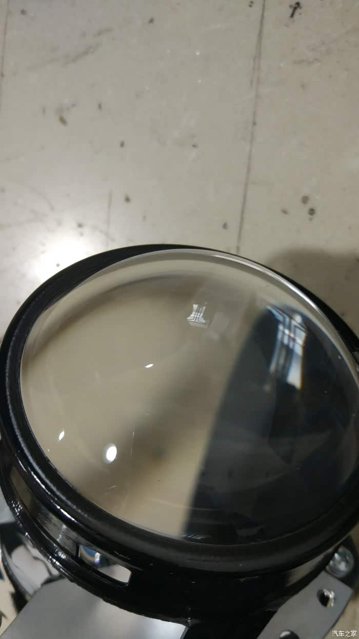

原车的近光透镜
原车近光透镜档光板
原车的透镜是高清镜面,好处就是近处聚光。坏处就是太聚光了。光线铺不开,照射角度太窄

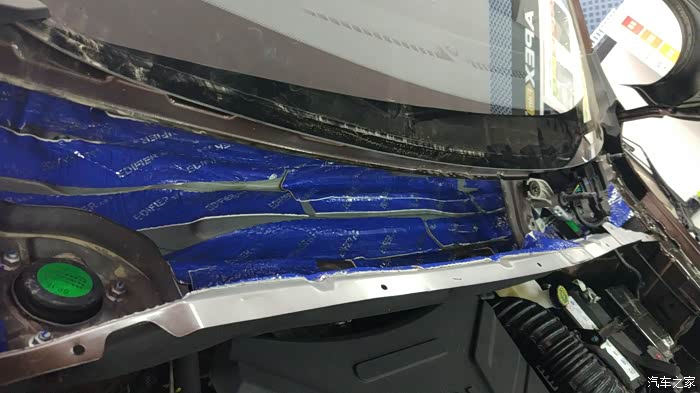

然后趁着没事顺便喊人吧u型槽隔音做了,原车u型槽很大。而且没有任何隔音措施,所以空腔效应明显。因为车子才开了一天,城里速度也不是很快,不知道隔音以后效果。按理说这么大的u型槽做了隔音之后高速效果应该很
施工中
这里要说下,比速在这些小细节处理的很好。外循进风口居然做了个向上的罩子,可以防止老鼠和树叶什么的吸进去。其他好多车都是一个空洞在那,这些看不见的小细节比速都处理的很好,让人觉得好贴心
这是施工好以后的照片,盖板还没装

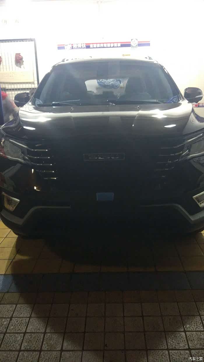

装车,装上以后看着顺眼多了
很亮,但是不会晃对向车的眼睛。如果他开远光那只能互相伤害了
近光效果,高速上能铺满3个车道
