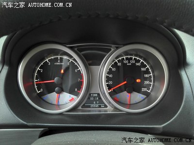

车子里程25595公里了,去年4月份的车

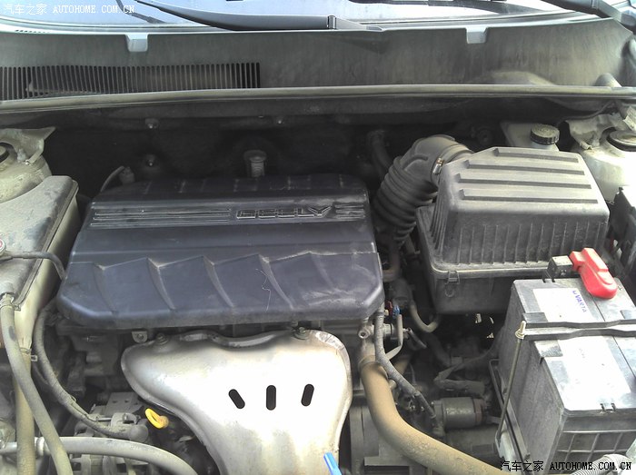

打开车前盖,找到小七的心脏发动机位置,有时间最好打扫干净,换火花塞也需要一个干净的环境,怕灰太多掉到火花塞里面去了

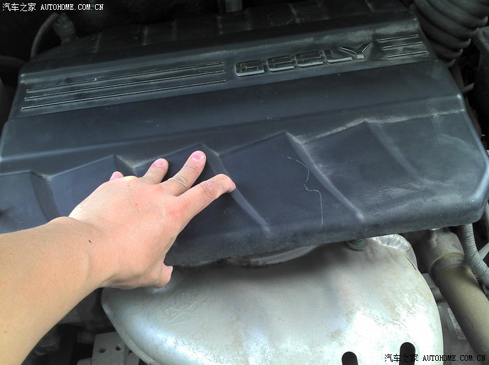

两手向上掰开发动机保护罩,要用点力,不要怕弄坏(里面有4个固定孔,好像是橡胶的不会坏的)

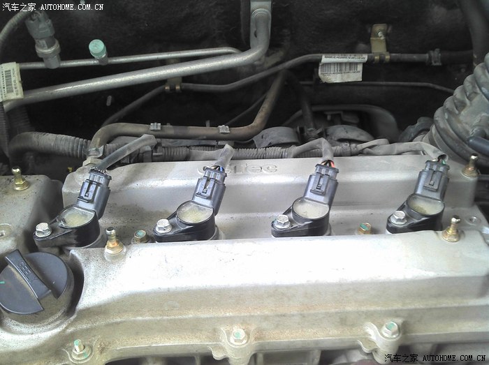

发动机保护罩打开了,可以看到4个打火线桩头

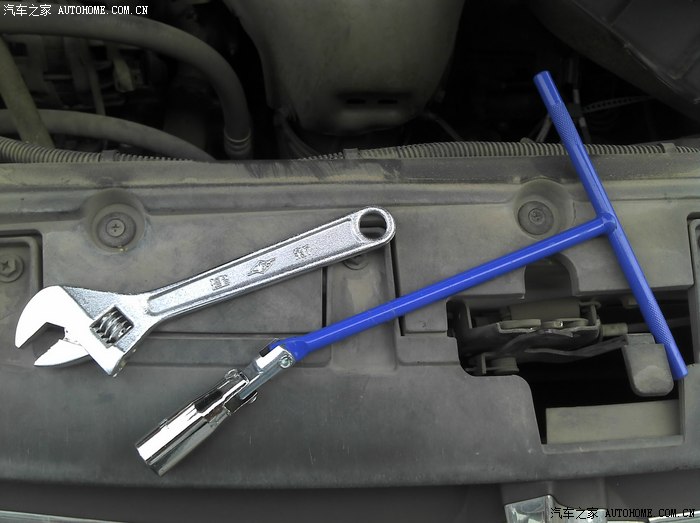

本次作业的必备工具,长套筒16mm扳手(买火花塞送的,不错很方便)和活动扳手

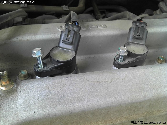

4个点火线桩头

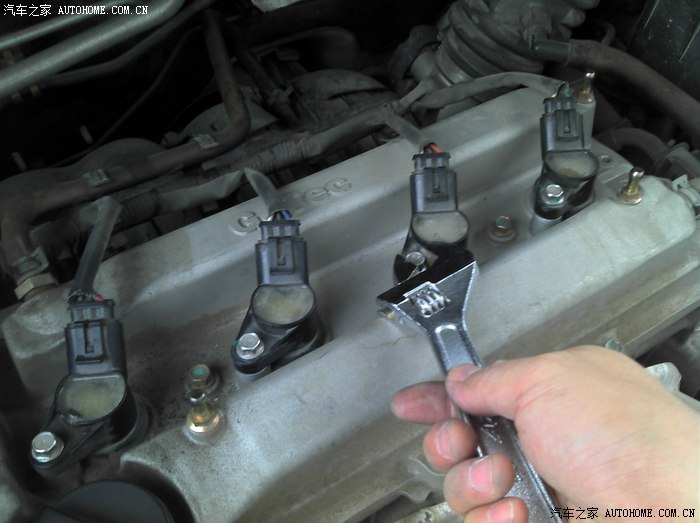

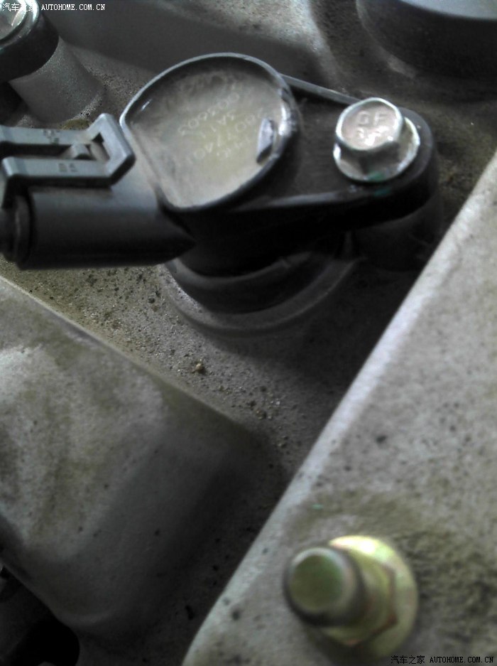

单个点火线桩头特写,六角螺母处还有个青色的划线记号,后面拧紧时记得对齐
先用活动扳手将4个螺帽拧松,感觉活动扳手不大好拧,因为螺帽比较紧,拧的时候活动扳手老是打滑,最好用开口扳手或者套筒吧
线桩头的螺帽拧松了,全部拿出

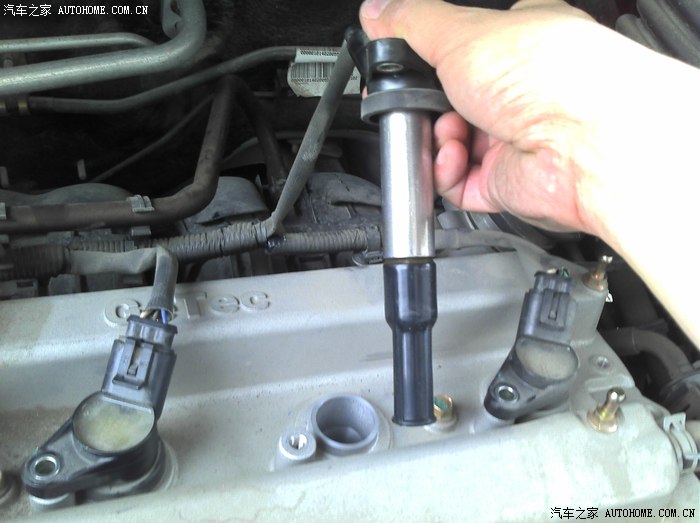

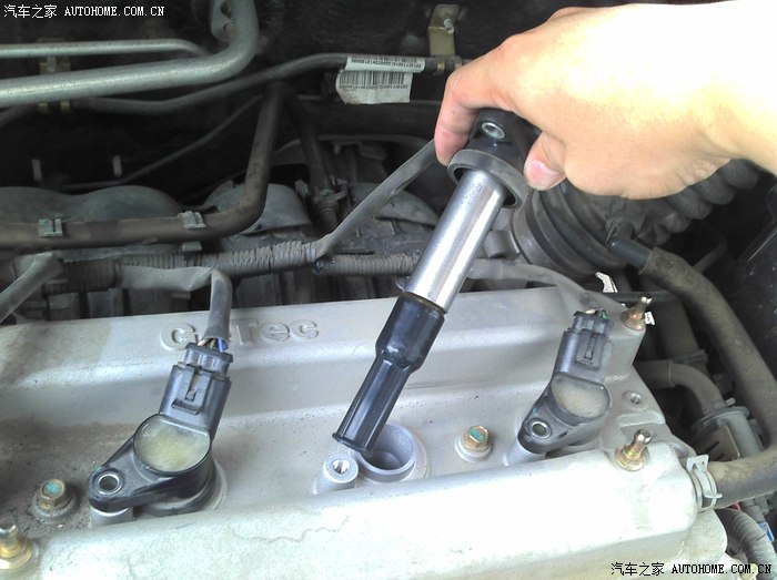

用手拿住线桩头用力向上拔,线桩头和发动机仓是靠橡胶紧配的,不费劲就拔出来了
线桩头拔出了

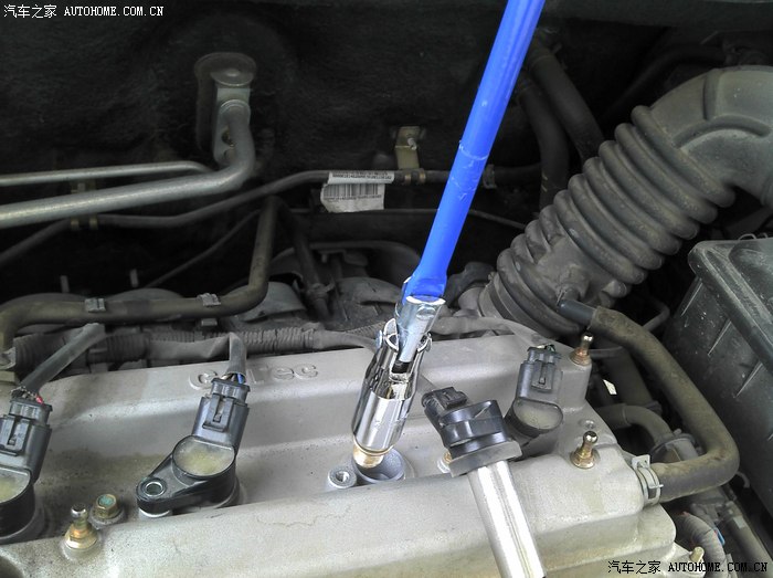

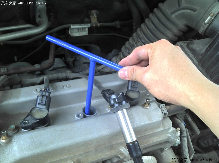

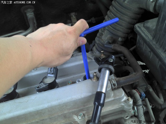

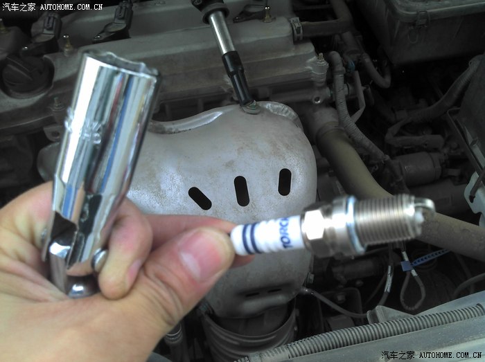

长套筒扳手放进去,逆时针旋转出,刚开始扳时会比较紧,用力扳吱吱响了几声后就松了

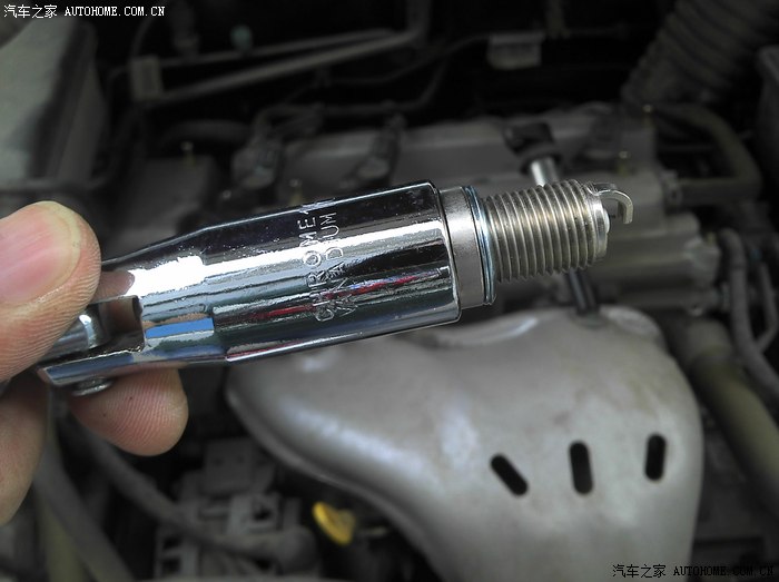

火花塞完全扳松后,套筒扳手(里面有橡胶圈的,或带磁性的)就可以把里面的火花塞带上来了
这时更换一个新的火花塞,塞紧到套筒扳手里
将更换后的火花塞套筒慢慢放到底,顺时针方向旋转,转到底后再用力上紧(要适当用点力)
上紧火花塞后就可以把线桩头放进去,用手向下压紧即可

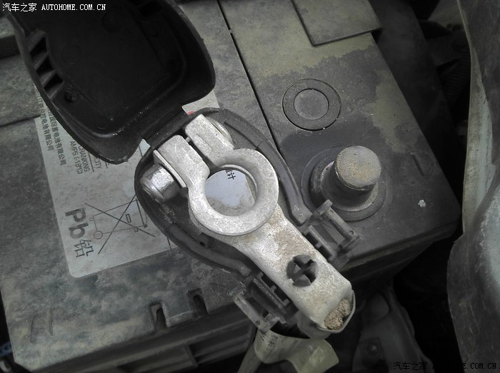

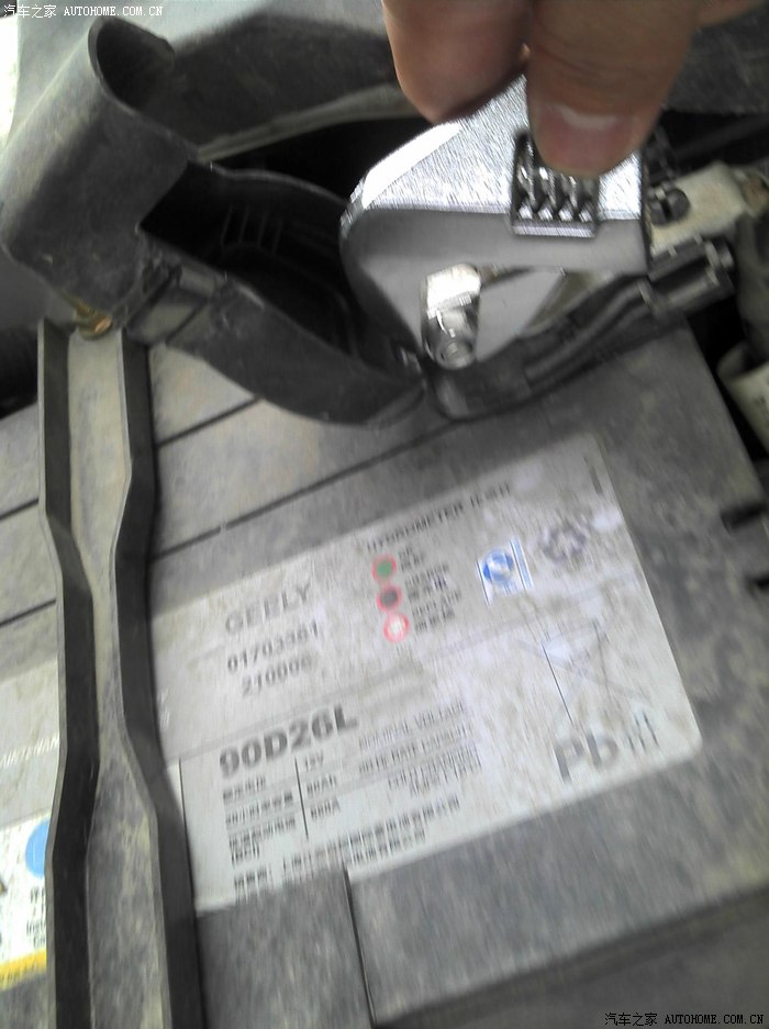

看到一些车友安装完后给车子断电,据说断开电瓶线,重新上电,这样做的好处是汽车电脑更好的检测新火花塞,也看到一些评论说没必要,不管有没有用,断电了至少是不会有问题的
找到电瓶的负极处,打开盖子
还是用活动扳手拧松螺母
拔出负极线固定套
等个几分钟后,把负极重新上紧,插入车钥匙后,等自检几秒完后发动汽车就完成了。

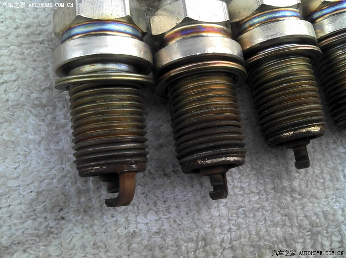

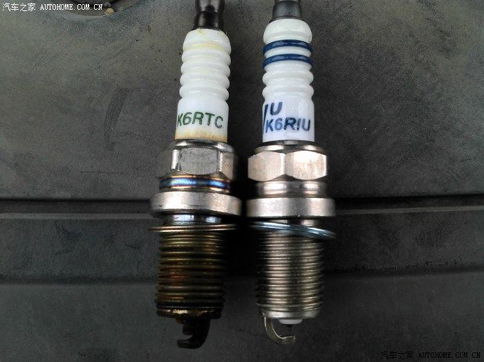

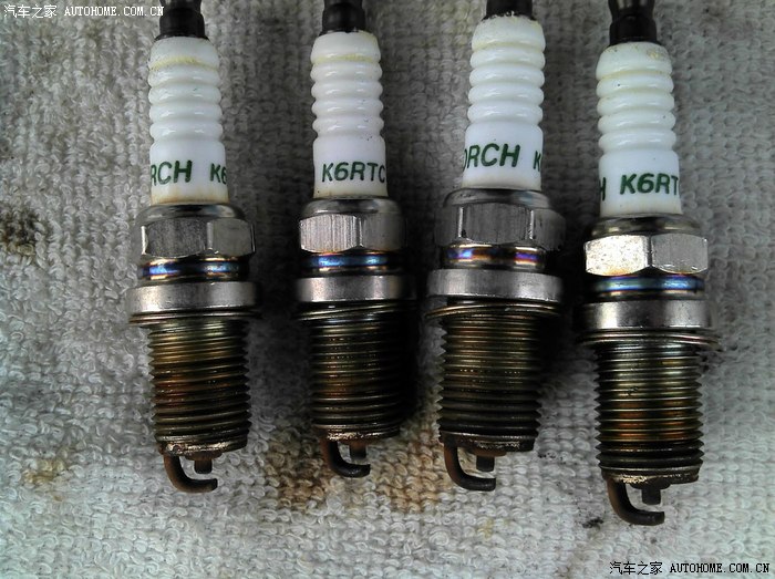

这是拆下的火花塞,应该还算正常的吧
新旧对比图,都是湘火炬的牌子,旧的型号是K6RTC,新的是K6RIU
更换的新火花塞
