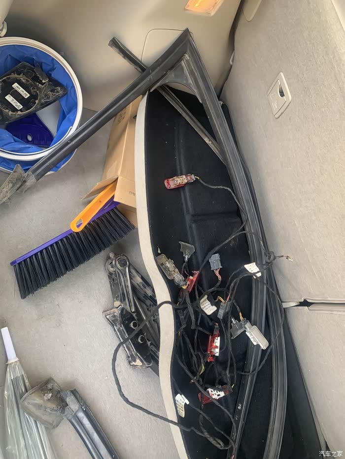

去拆车厂拆的美版c5的灯,四个门花费40.。(门卫大妈看到奥迪标签就加价,差评,建议撕掉奥迪标签)我拆两个玻璃导轨才50元,这小灯就要我40
拆的玻璃导轨,后视镜加热镜片等。

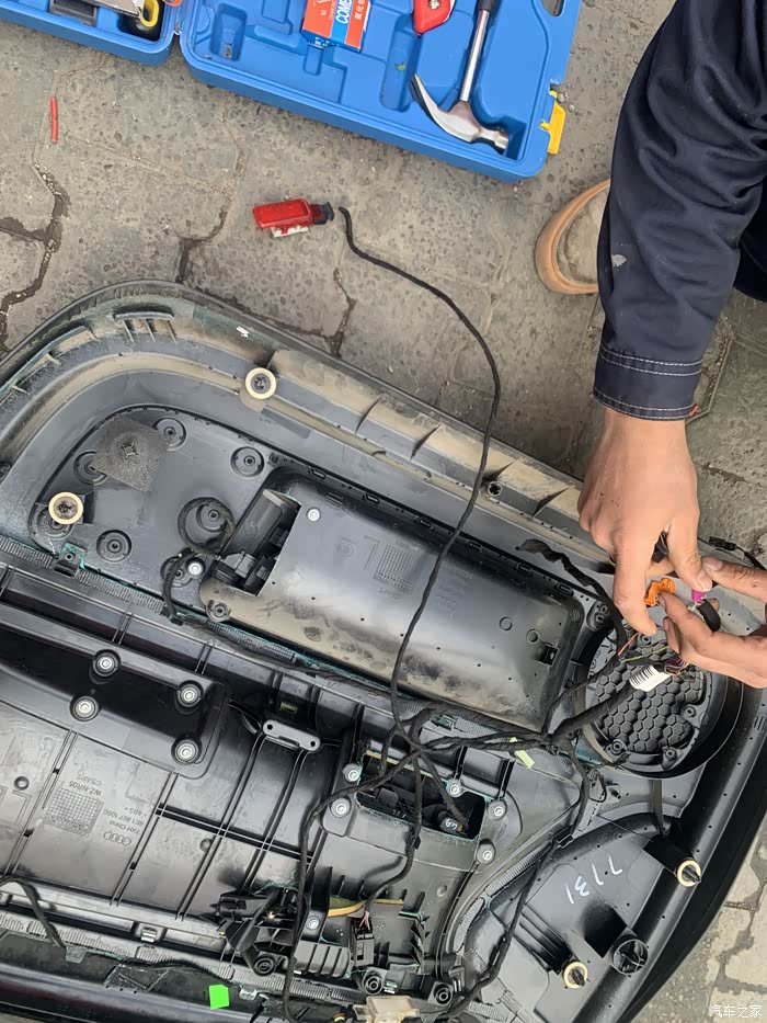

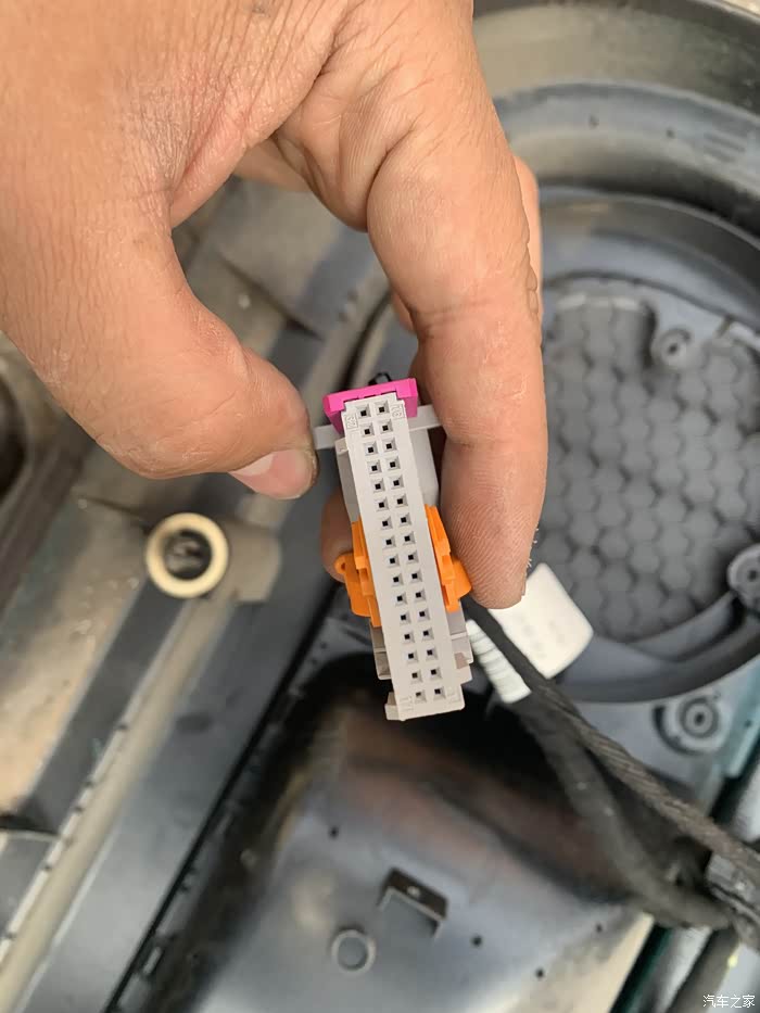

东西拿来了,开始拆门板,怎么回事,线束口怎么不一样,c5门板上一个是方口,b7是有端子的集成口,
头不一样,需要改一下
b7的模块口
走个歪门邪道,都是线,先割了再说,割完塞进去集成线束里。

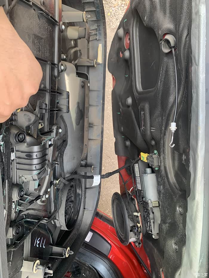

大家注意,拆门版第一次会费劲,卡的严,使点劲(不管什么东西第一次都难),拆之前买几个门板卡口,拆装重复实验中肯定会坏掉几个,以防万一。
老车有料真厚实,线都拔了拿出来。
太漂亮了,内部,15年这用料,这成色。

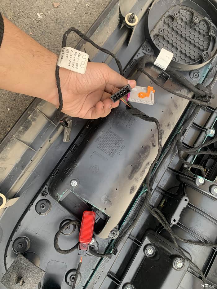

开始观察,真的和传说中一样,线束走的线路都是预留的,牛逼就是没有线,找对应接线位置怼这后面,
b7门板的线束

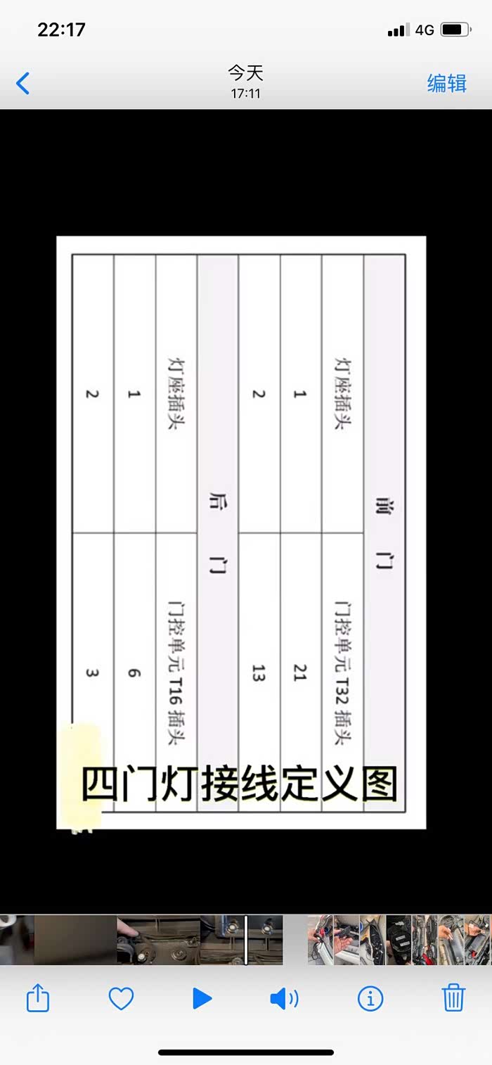

这是接线定义图。
然后就开始,把原厂没用的红色盖子扣掉,
可以看到全是预留位置,安装好等把线束卡在预留口就行。

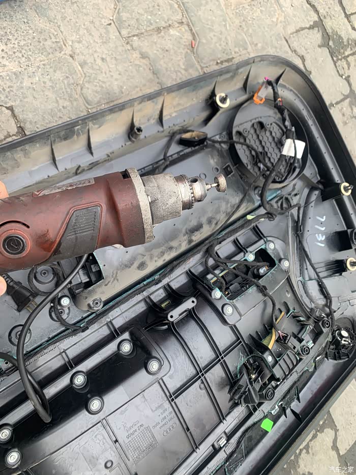

接下来唯一的重头戏,钻脚灯,也是预留位,但是要自己打孔,开干
来吧,宝宝
完美。
塞进去就能扣好

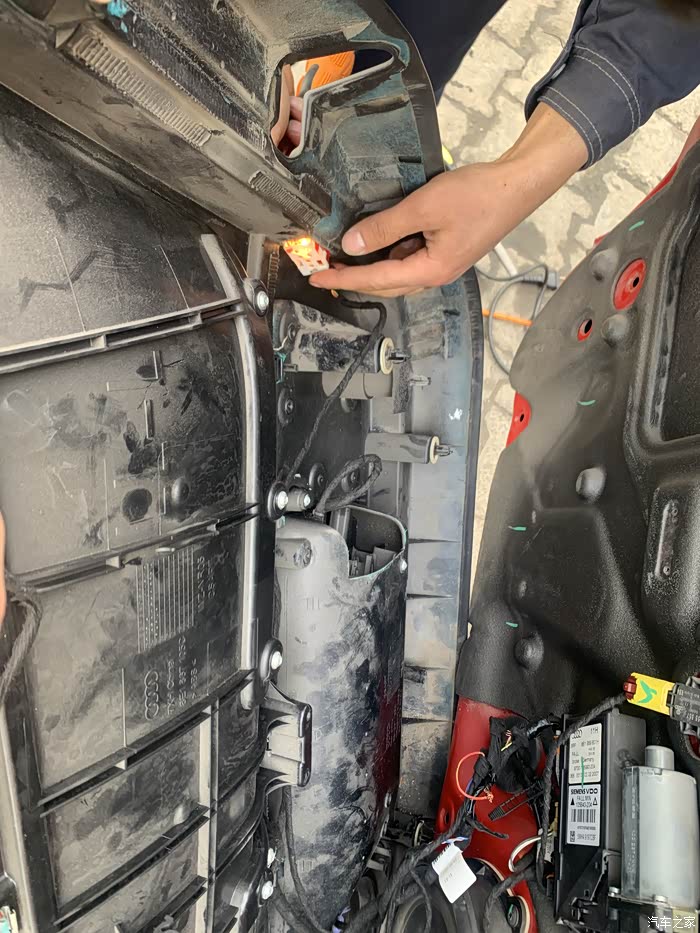

安装门板前插进去线测试一下,看亮不亮。(第一次我没经验,拆装门板3次。。。。)然后注意,线插好,得开关门一次,他才亮,不要以为你把保险烧了,得开关门,他才会开始识别亮。
