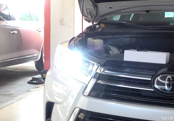

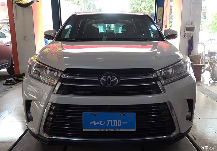

先来张镇楼图
给你们看看led和原车卤素灯亮度对比,有兴趣就往下看我的分享吧

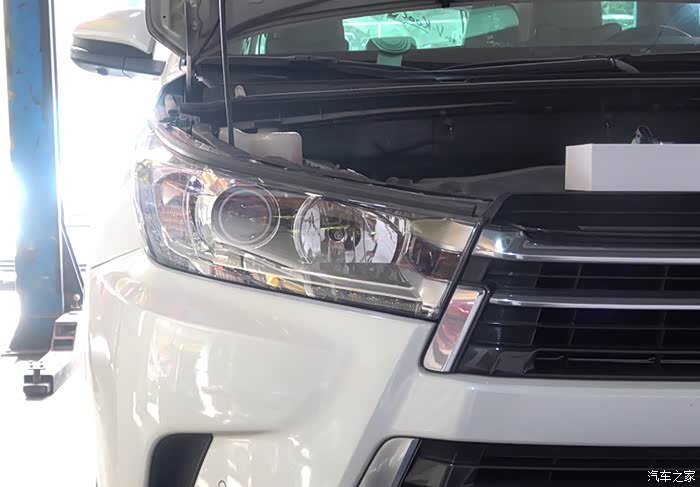

近光有透镜,我就小动只换灯泡,不改透镜。

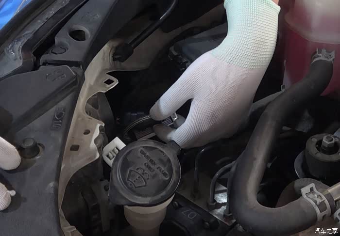

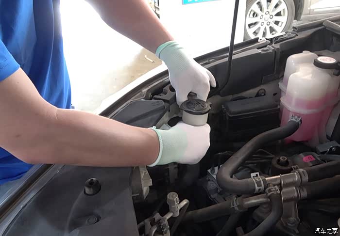

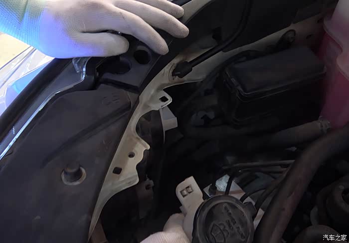

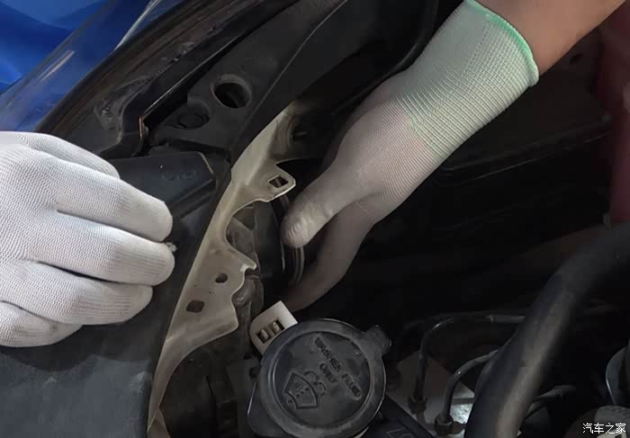

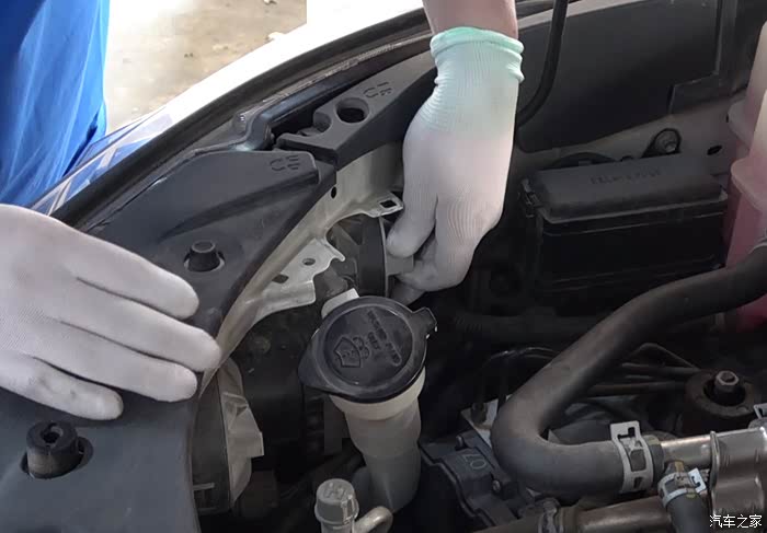

打开引擎盖,先找到近光灯防尘盖,可以看到雨刮水嘴挡住了
往上提移开雨刮水嘴。
旋转拧开车灯的防尘盖。

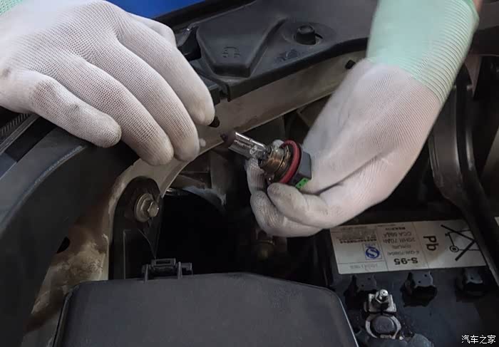

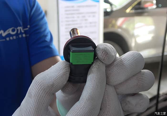

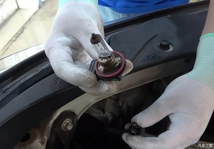

拧一下取出原车卤素灯泡,这玩意55瓦,但是亮度真不咋地。

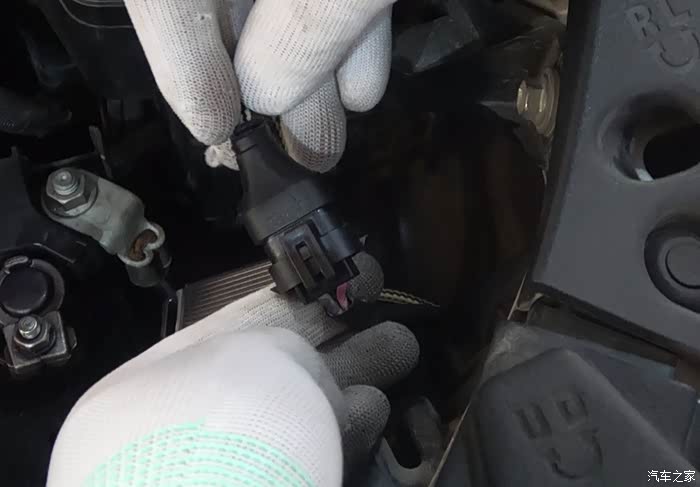

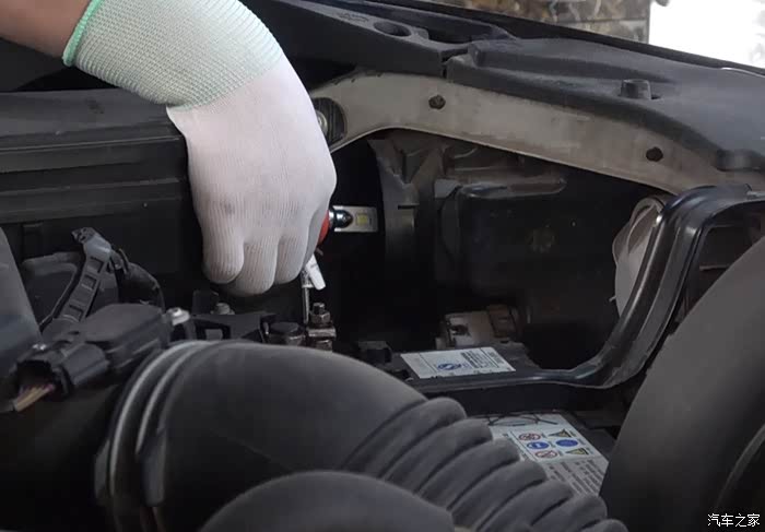

拔掉原车电源,有个扣子扣住的,要掐开,我没拍到。
原车卤素灯泡尾部写着是H11。

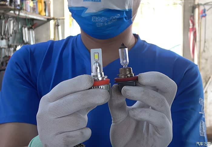

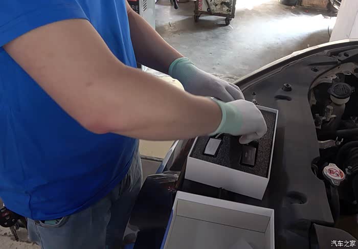

拆下卤素灯换led灯泡,先打开H11 Led大灯包装。
师傅看我说大了装不了,就拿原车卤素灯与九加一led灯对比给我看,看大小确实与卤素灯相差无几,这回应该不会盖不住盖子了。

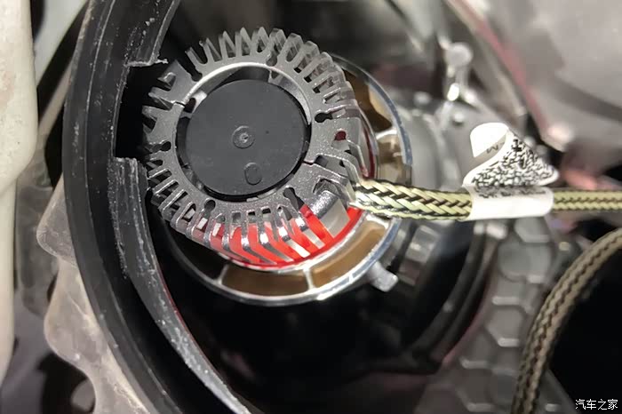

师傅在装led灯泡了,他说直接插上去旋转固定就行,不过有一点是哪个灯珠要自己看着办,要垂直两边,不然亮度聚光货大打折扣,额,说得挺专业的
灯泡装上之后还有距离,盖防尘盖不成问题,整个我就没有拍下来,这个灯泡的距离,比以往的都短小了。

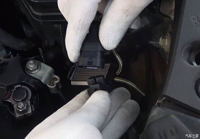

灯装上去了,大小刚好,和卤素灯位置一样,接着电源线对插,接通电。
插好是这个样子的,扣子还是很正,看来是专用的无虞了。
把线和驱动放到总成里面,盖上防尘盖就搞定了

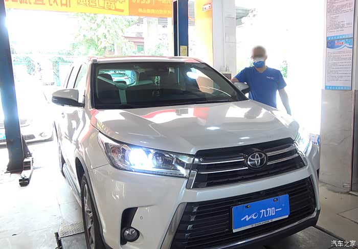

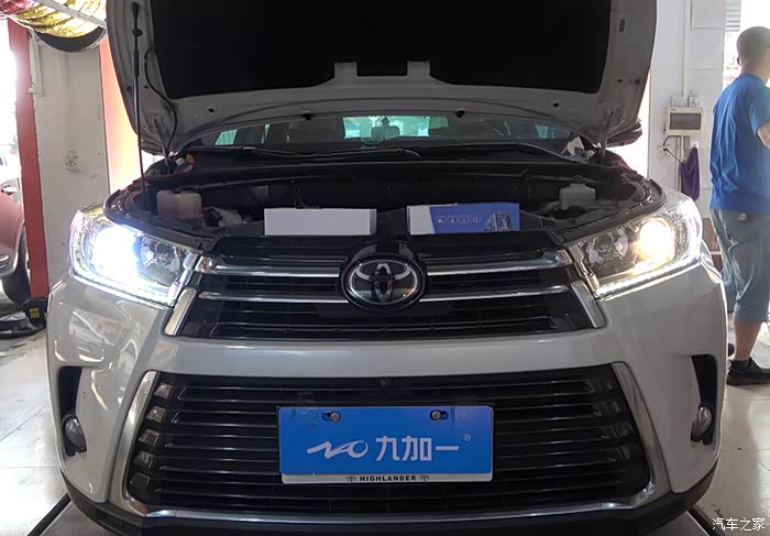

接下来给大家上改前改后的图片,不要眨眼!

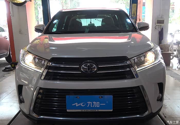

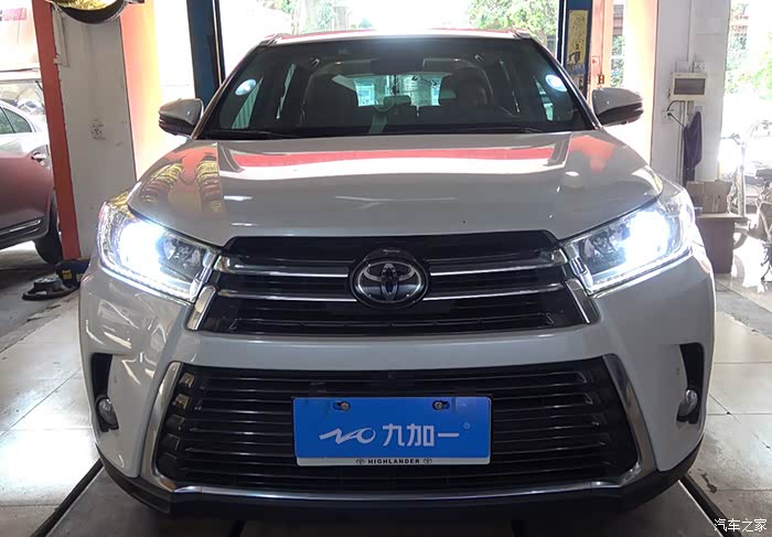

左边改了led,右边原车卤素灯。
左右都是原车卤素灯的样子
改了led的样子,先不说亮度,这颜值也是杠杠的上升了。
来个特写,别说,还挺聚光的,看到光线束没

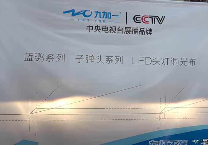

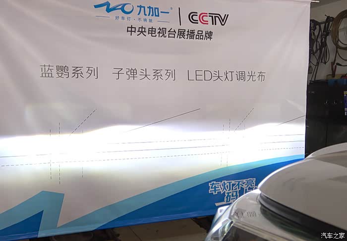

卤素灯和led打到墙面,一对比,差别还是挺大啊。
原车卤素灯的光型图,有切线,但是真的好暗,一条线都连不起了的感觉,哎,都不知道是不是丰田给减配了
升为led的光线图,感觉亮了不是一星半点,不枉我一直想改灯,这回夜路会好走了吧
