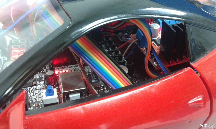

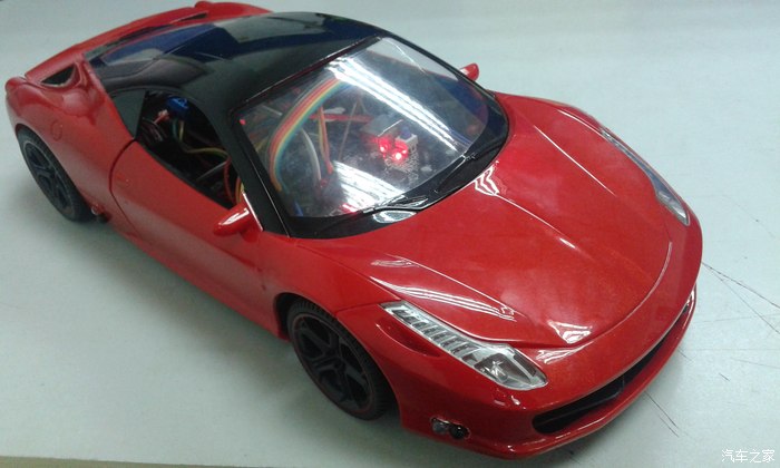

动手能力很佩服,结构都是自己做的,不过核心控制电路都是买的,而且实质上就是一个机器人外形的遥控图传车,并不是瓦力通过人工智能自己判断路线的,所以技术含量不高。建议改进成单片机控制,多加一些传感器和反馈系统,自己编程,让瓦力真正自主移动,毕竟DIY 不能总是停留在机械部分,应该有更高的追求,另附我做的智能车给你参考,外壳是个遥控车改的,但是用了89C52RC比赛级单片机,红外避障,光电测速,电子罗盘和三轴陀螺仪,C语言编程。
