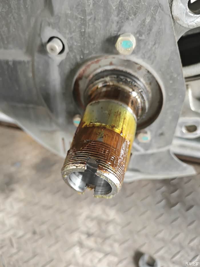

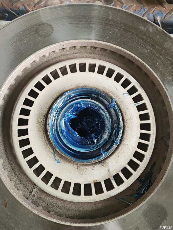

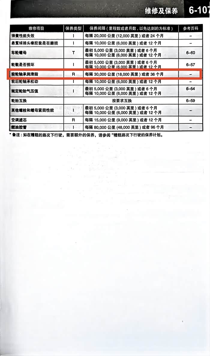

 1.9Tmu-x六年6万公里了,常规保养已做,看说明书上前轮轴承每三万公里或三年需要保养更换润滑脂,年份公里数已经超一倍了,今天联系4S店做个前轮轮保。

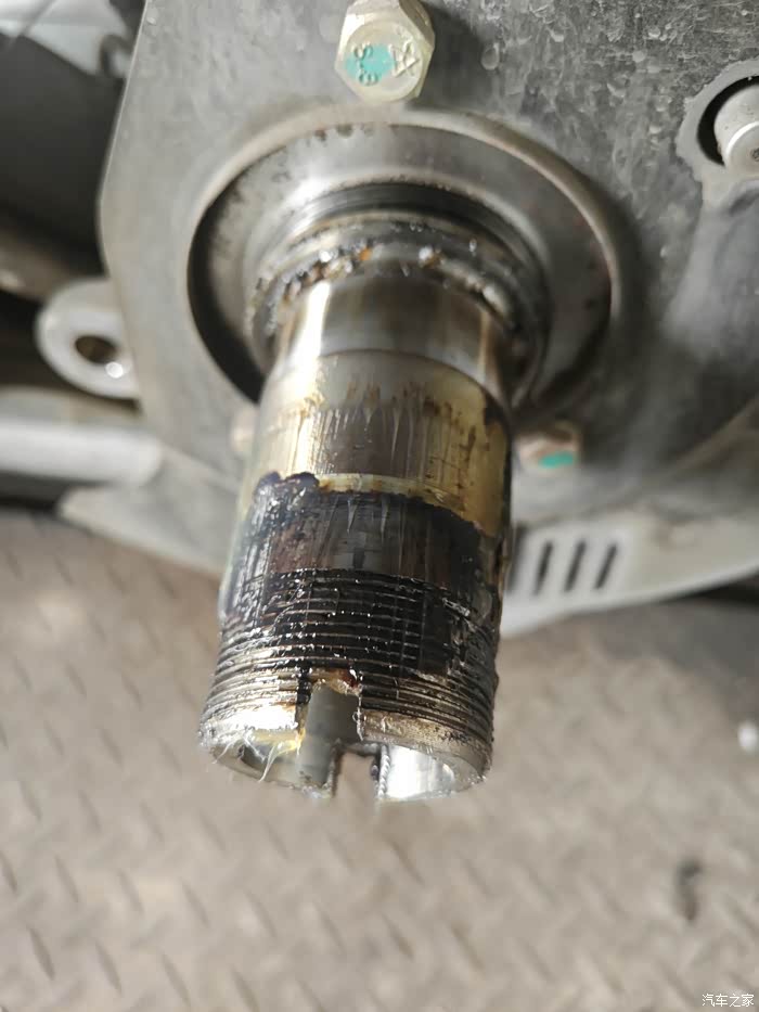

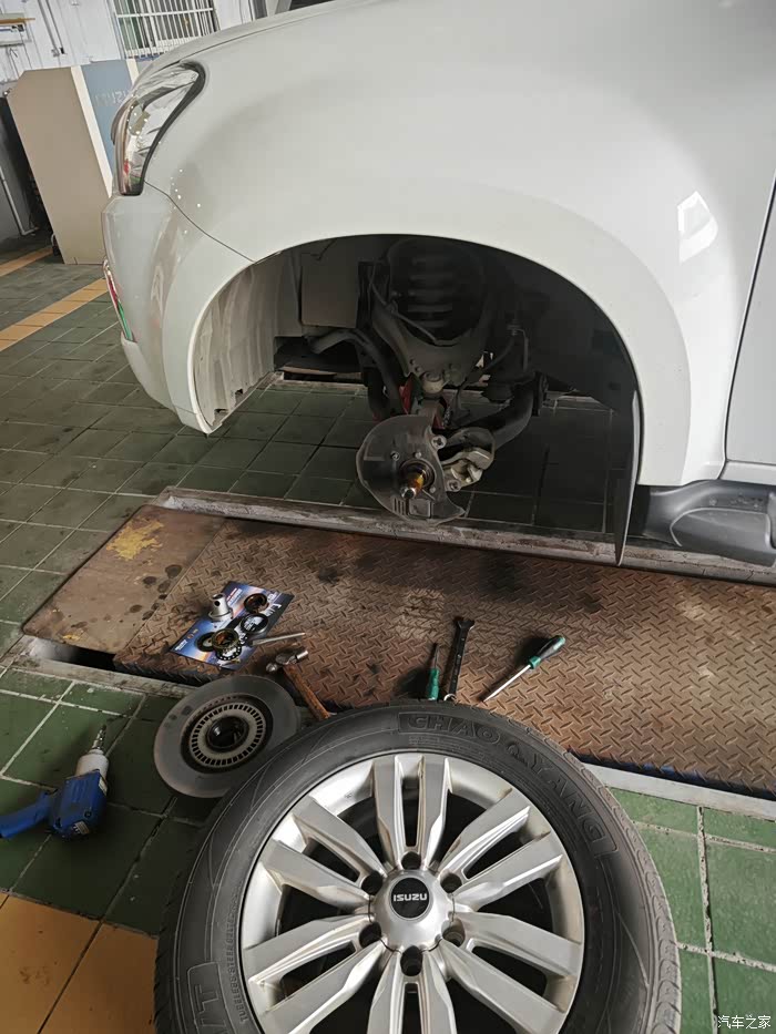

左前轮轴
原车黄油,颜色不黑,用车较温柔,6万公里保养还早了

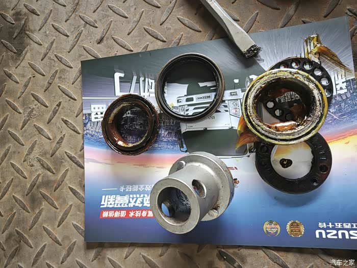

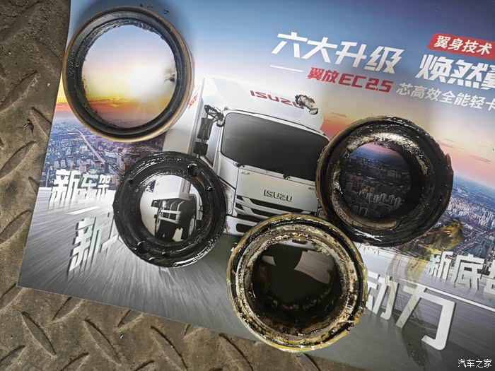

拆出的内外轴承及油封配件

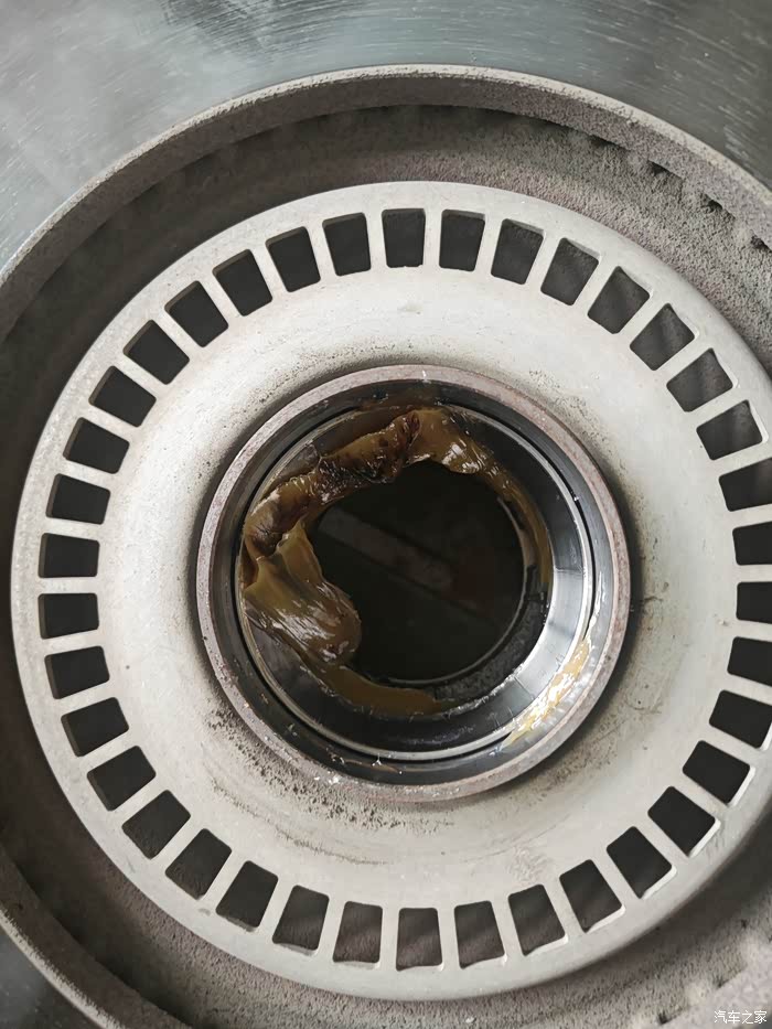

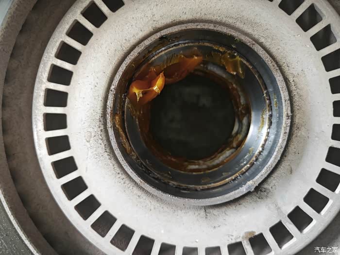

右前轮轴

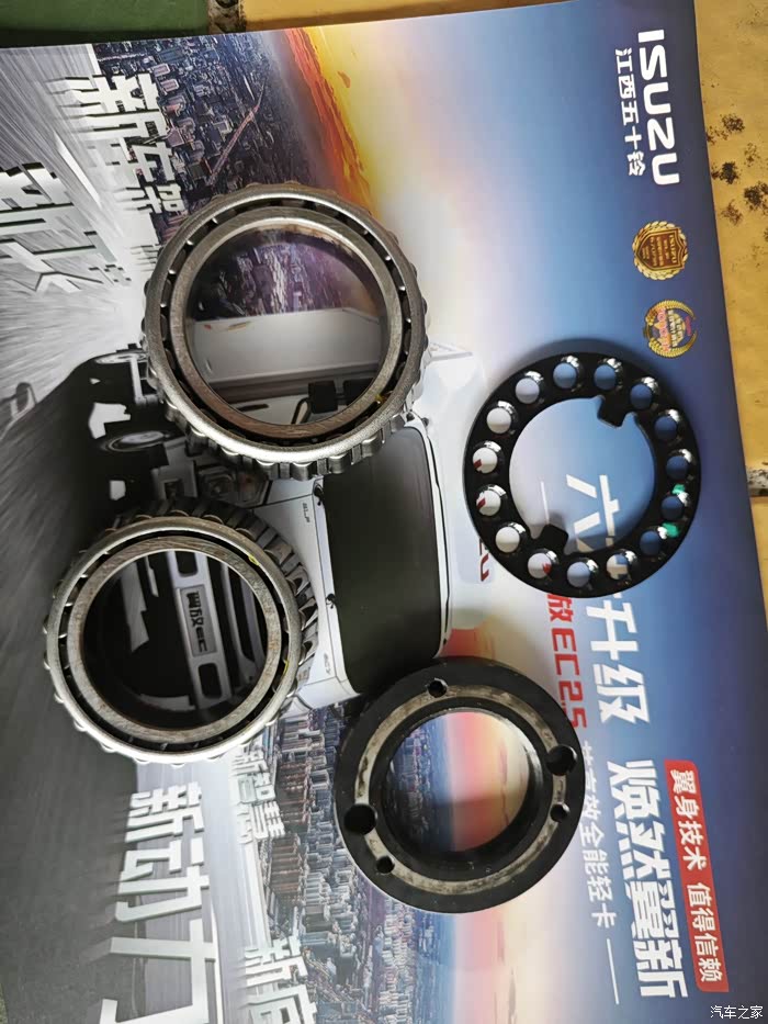

右侧轴承及拆卸专用工具

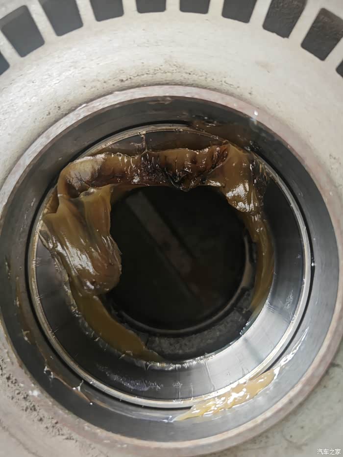

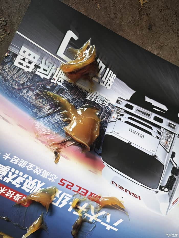

右侧黄油
原车黄油,还不脏,估计跑八万公里也没问题
师傅用汽油清洗干净轴承及配件

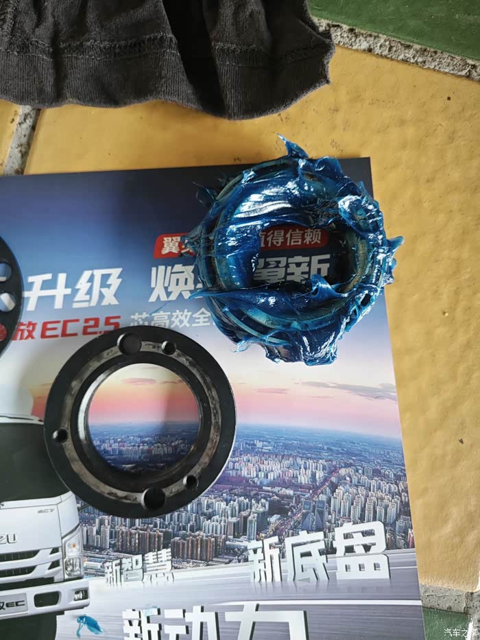

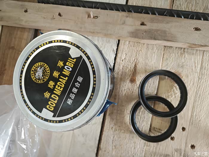

更换新油封,高温润滑脂,应该不是美孚的,牌子擦了个边

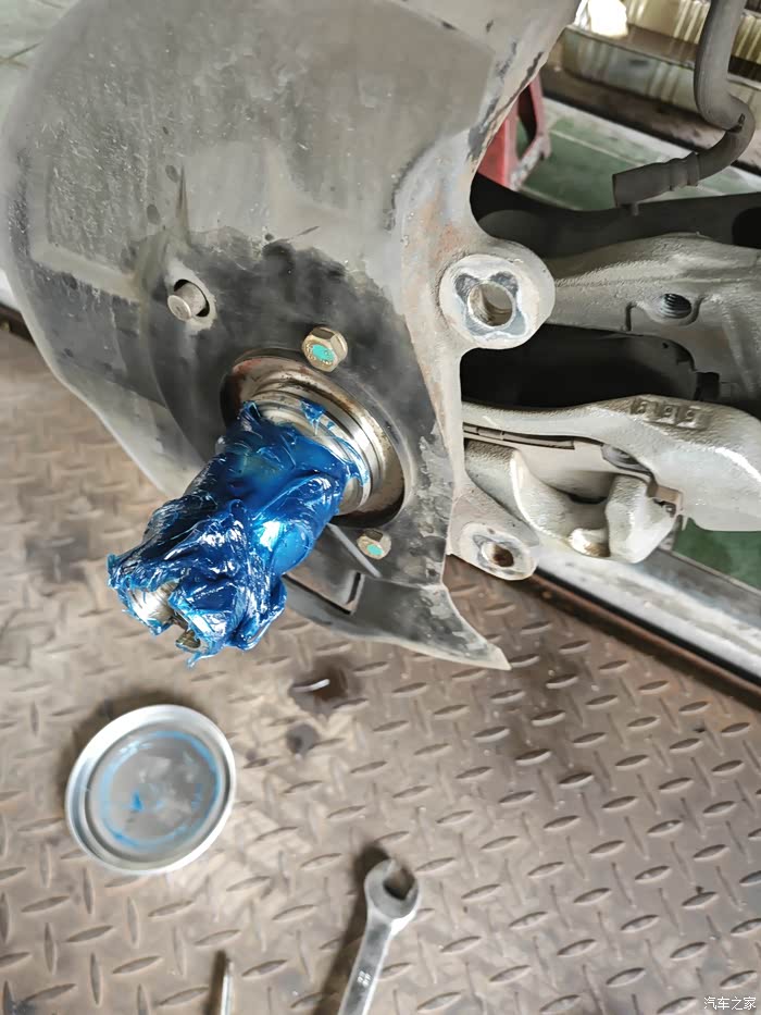

抹黄油
最后安装,擦去多余黄油,调间隙
