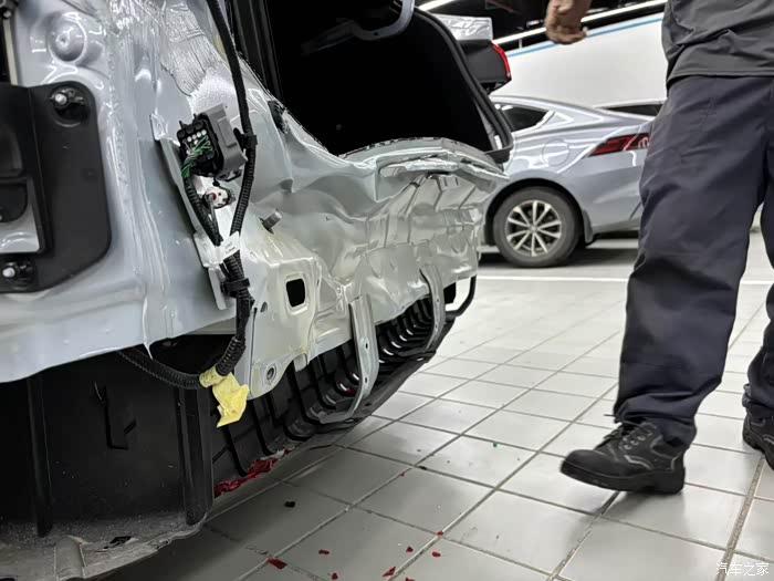

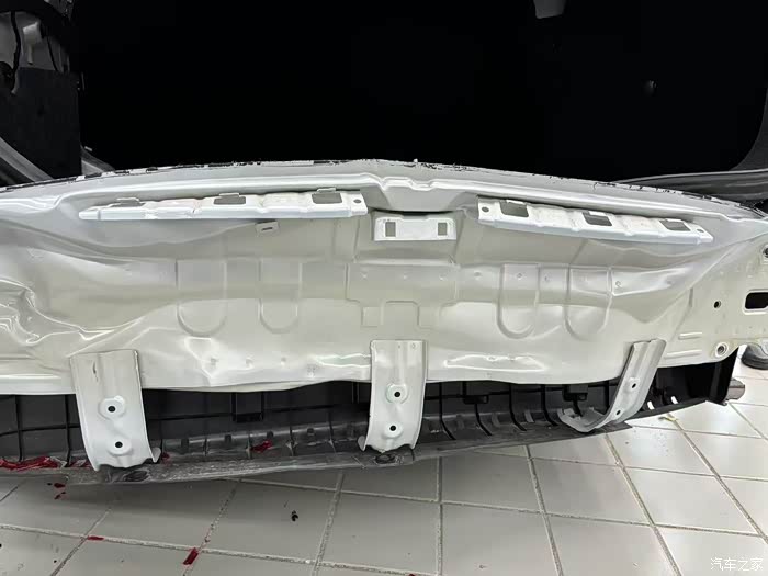

被出租车追尾了,4S店说后围板变形太严重,需要切割更换后围板,钣金修不了,有没有懂行的朋友帮忙分析分析

可以去外边修理店修一下,可以不用切割,用小锤慢慢敲打,给修复到原来的样子。然后再去4S店修理其它地方。

撞到这位置,还好没伤到电池吧。但结构件也损坏了,估计没法通过普通的钣金修复了,是不是得切割整个后尾了。以后明年的保费就更贵了

变形成这样,不切割很难修复哈。但是,因为这个部位不露在外面,其实对修复后是否平整要求不高。可以问问外边店里的无痕修复多少钱,再更换个后保险杠,应该看不出来。

图片来看这个确实变形的比较严重,最好的方式就是切割之后重新焊。这样焊接的效果要比钣金修复的更好,因为这个变形太严重,钣金修复之后强度也大不如之前了,不如切割之后在里面进行焊接,并且做一下加强

切割维修最好在4S店进行,一是质量能保证,二是有维修记录,可以为以后的质保和车辆处置提供依据。维修后要保管好相关证据资料。

切割就算是重大事故车了,那需要让保险出车辆折损费用,或者说让保险走全损

保险公司不给折旧费去投诉他,可以要折旧费的,叫4S店出一份维修证明切割,找第三方评估公司评估折旧费,要求对方保险公司给,可以要到的
