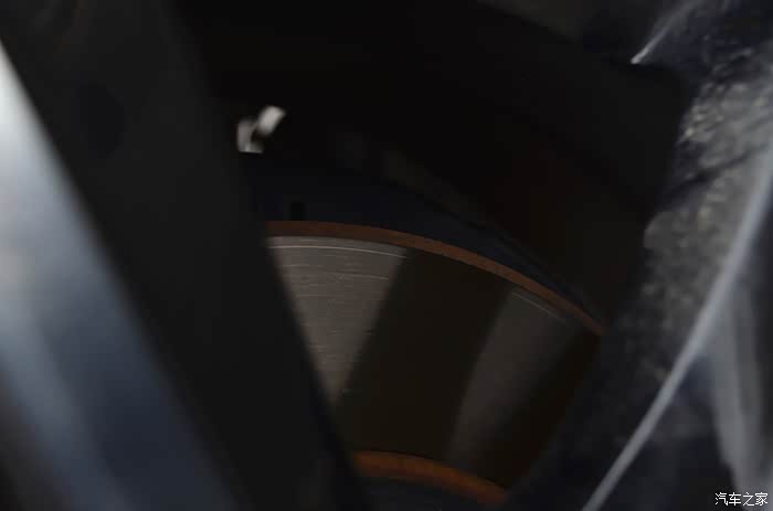

刹车异响,相信很多人或多或少的都听到过或遇到过,说大也大,说小也小,不管大还是小,反正挺烦人。主要表现就是刹车时出现异常的声音。前段时间我也遇到过,在低速刹车的时候,前轮传来轻微的“吱 吱”声,高速刹车并无问题,而且声音比较小,不仔细听还不容易听出来,所以暂时就没有搭理,等跑了几百公里以后再看,这不就杯具了!
能看出来异常情况吗?如果只看这张图,确实好像貌似也没什么问题,那么再看看下图呢?

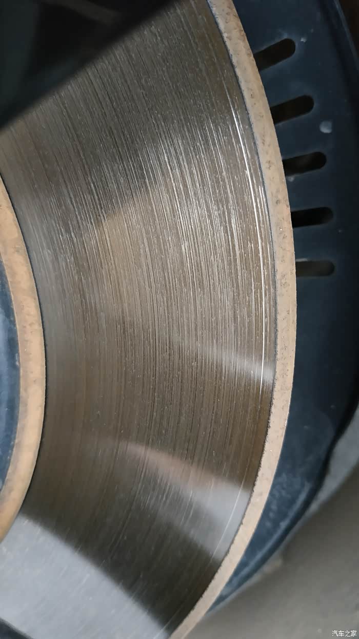

如果还是没有看出来,再看下面2张,应该就很明显了。
是的  没错,就是刹车盘边缘已经磨出一条浅浅的沟槽,有手触摸已经有一点点的凹凸感了。

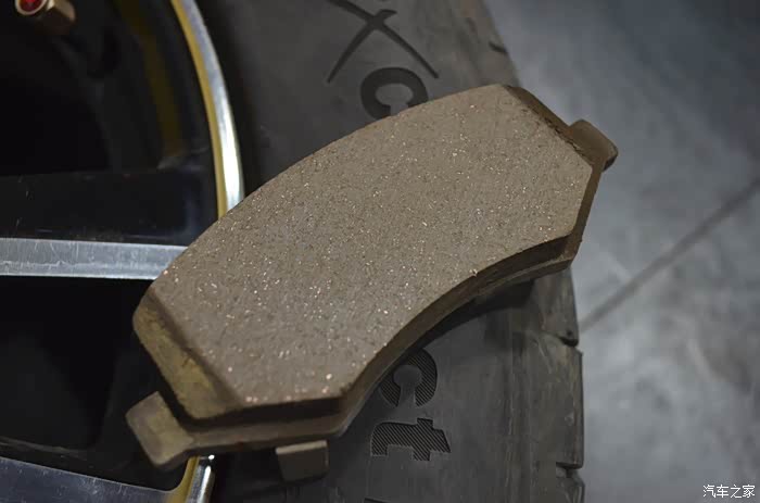

找了个修理店先把轮胎拆下来,看看刹车片和刹车盘到底是什么情况。
拆下以后,可以看到刹车片磨出了一道非常浅的痕迹,而且刹车片边缘也有一些浅浅的磨损。
解决办法很简单,就是一张砂纸,确实是一张砂纸,对刹车片“砂”一下即可。简单理解为把刹车片表明打磨一下,重新形成一个完整的平面,类似于车辆抛光的效果。
总结:刹车异响,除了刹车片达到了磨损上限导致报警片发出响声以外,主要就是刹车片有硬点或进入异物导致刹车时发出异响,一般情况下无需处理,并不会影响刹车的性能。硬点是属于刹车片本身的材料,无法避免,而异物是怎么进入的呢?主要的原因就是刹车盘生锈的铁屑或者路上飞溅的一些小石头颗粒什么的。大家都知道下雨或洗车过后,一段时间不开车的话刹车盘就会生锈,车辆行驶过程中因为摩擦作用就会磨掉这些铁锈。
但一些坚硬或较大的铁锈进入刹车片以后就可能会刹车片边缘产生不规则的磨损,这样异物就很有可能进入导致磨损刹车盘,这时候就需要进行处理了。我这个拆了前轮2个轮毂,加砂纸打磨了下,一共花了40工时费搞定。
