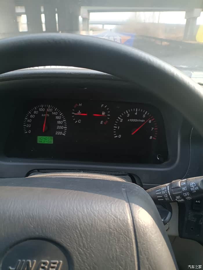

格瑞斯v19跑120码发动机转速6000

而一般车速表都是快9%左右的,所以车速表显示120时五档发动机转速应该是3557转/分,而四档应该是4180转/分。

不可能的事,除非是离合器坏了或者挂在了3档又或者车速表坏了,195/70r15的周长2米左右,跑120公里时速轮子每分钟1000转,尾牙速比4.556五档速比0.851,计算得知发动机转速=1000*4.556*0.851=3877转/分,四档速比1同样可以计算出发动机转速=1000*4.556*1=4556转/分。

表坏了

我也觉得是表有问题
