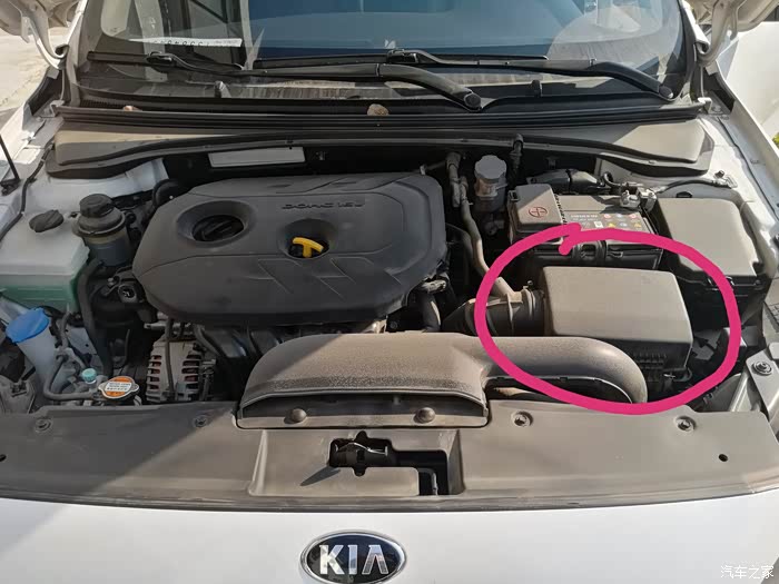

打开发动机盖,这是全图,比较脏,就看看哈
空气滤芯在红圈标注的位置。
红圈标注的两个圈是两个卡扣,轻轻一拨就弄出来了,很简单的。

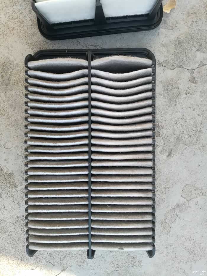

打开后就可以拿出来了,拿的时候记下方向,到时候装新的别把方向搞错了。
这是新的和旧的对比照,还是很明显的。
按照方向放进去后,盖上盖子,就全部搞定了。整个流程弄完差不多十分钟不到,非常简单,希望对各位车友有帮助,同事也欢迎车友提宝贵建议,多多交流。。。
