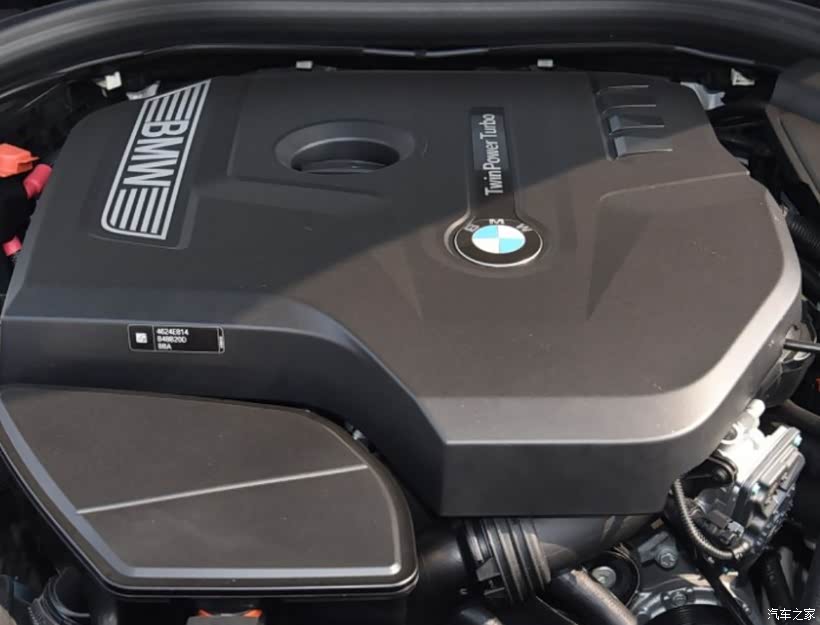

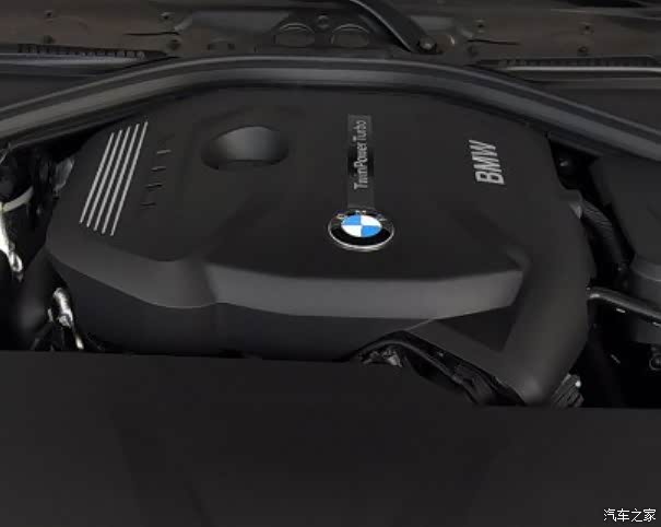

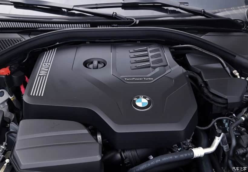

现在大家广泛讨论的是否存在烧机油的问题,是集中在B48TU发动机上,而不是B48发动机。所以首先得先区分这两个发动机,最简单的区分方式,就是打开发动机盖,面向车头,看发动机装饰盖上面,“TwinPower Turbo”这几个字母,是横着还是竖着排列。横着的是B48TU(也就是现在说烧机油的),竖着的是B48(有两种盖子,和本次说的烧机油无关的)。
关于B48TU相较于B48升级了哪些,以及盖子的区分,论坛此前也有其他帖子:
https://club.autohome.com.cn/bbs/thread/6e025555e296a6ee/87455237-1.html
https://club.autohome.com.cn/bbs/threadowner/493af23b869d3fec/87160901-1.html
以下上图(感谢“海龟翻腾”在上面帖子里面的图,这里借用了):
这是B48TU,TwinPower Turbo这几个字母是横过来的。目前讨论的烧机油的,都是这种样子,不是这种样子的车友,就不用担心了。
这是B48(最初的B48),TwinPower Turbo这几个字母是竖着的。
这也是B48(但在最初的B48基础上改了装饰盖样子),TwinPower Turbo这几个字母还是竖着的。

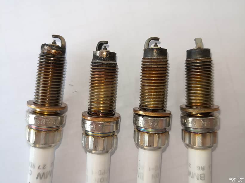

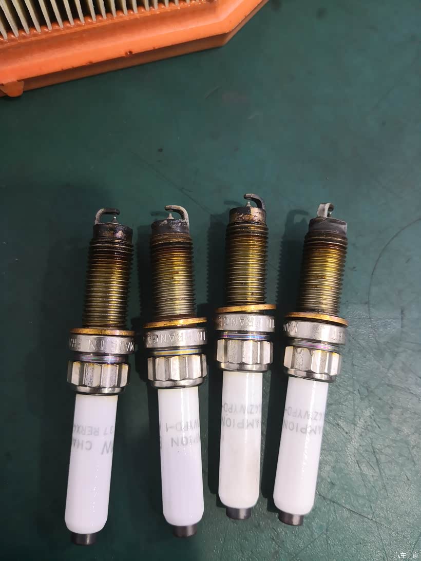

下面放两张我自己的车,各自2万公里左右时候的火花塞照片。
这是我自己的B48B20B,高功B48TU发动机,20300公里拆下来的火花塞。左边两个是1、2缸,火花塞螺纹口有机油,其中1缸的火花塞最严重,整个螺纹口里都有机油。
这是我自己的B48B20A,低功B48TU发动机,21000公里左右拆下来的火花塞,第一个和第三个是1、2缸火花塞。靠近电极的螺纹口也有机油,但比B48B20B的明显要少。

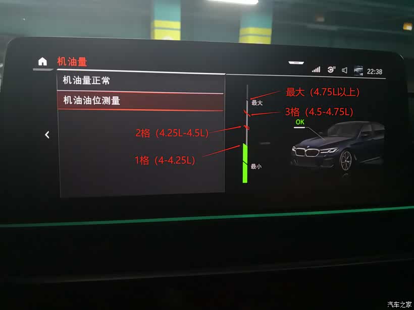

现在的宝马没有机械机油尺,所以机油量都是通过车机里面的电子机油尺来看的。宝马的电子机油尺,在“最小”和“最大”之间,总共有4格,每一格对应0.25L左右的机油。具体对应关系如下:
“最小”往上多1格(1/4),代表机油剩余4L-4.25L
“最小”往上多2格(一半),代表机油剩余4.25L-4.5L
“最小”往上多3格(3/4),代表机油剩余4.5L-4.75L
“最大”位置,代表机油剩余超过4.75L
这里我们暂时不考虑放机油时候的机油残余量,默认按照放到基本不滴机油为止。
根据上面的这个对应关系,就可以知道剩余机油量情况了。PS,这个是基于07/21之前的车机版本,后期宝马会不会通过改变电子机油尺和剩余机油量之间的关系,让车子看起来没有机油消耗,这个不得而知。
具体对应关系如下图:
从最小到最大,之间总共4格,对应的机油量关系如上图。

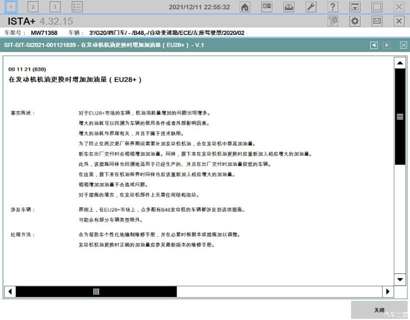

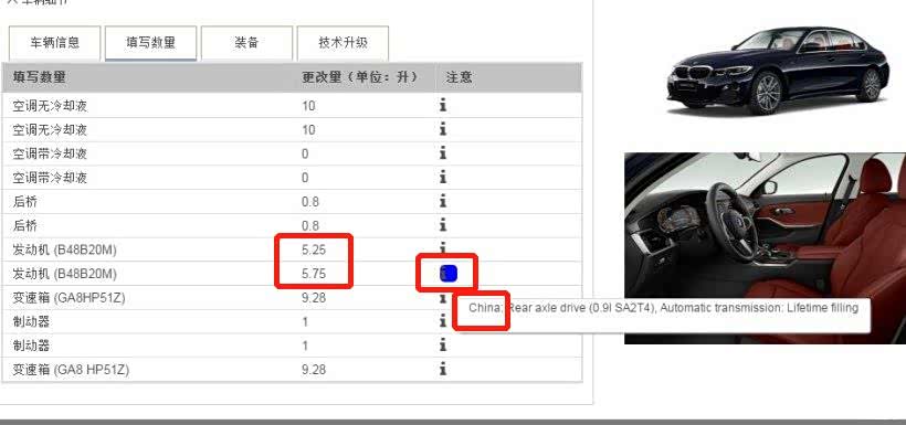

关于宝马官方提高机油加注量的帖子(感谢Bimmer_liu的帖子,绝对技术大神):
https://club.autohome.com.cn/bbs/thread/86aa1610a847be2e/100865142-1.html
这是宝马官方说,要给部分B48发动机增加机油量。新车在出厂的时候也会多加(所以有些说新车不烧的,很有可能是出厂已经多加到5.75L了)。
从5.25L变到5.75L,另外,看懂了吗,这是针对中国市场的!广大车主们,这还能坦然接受?

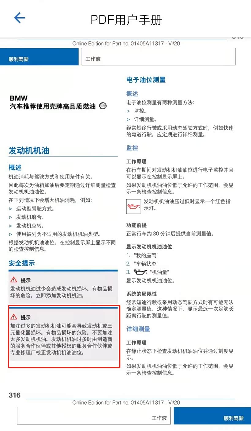

七、多加机油可能存在的弊端和危害
1. 发动机和三元催化损坏(这是宝马自己官方手册说的);
2. 可能加大GPF堵塞的概率,或缩短GPF的寿命;
3. 发动机的密封件受到的压力变大,寿命变短;
4. 感觉油门变重,油门响应变慢,降低驾驶体验;
5. 油耗增高;
6. 增加气缸内积碳,缩短发动机寿命。
宝马在其用户手册上自己写的,加过多机油有危害。

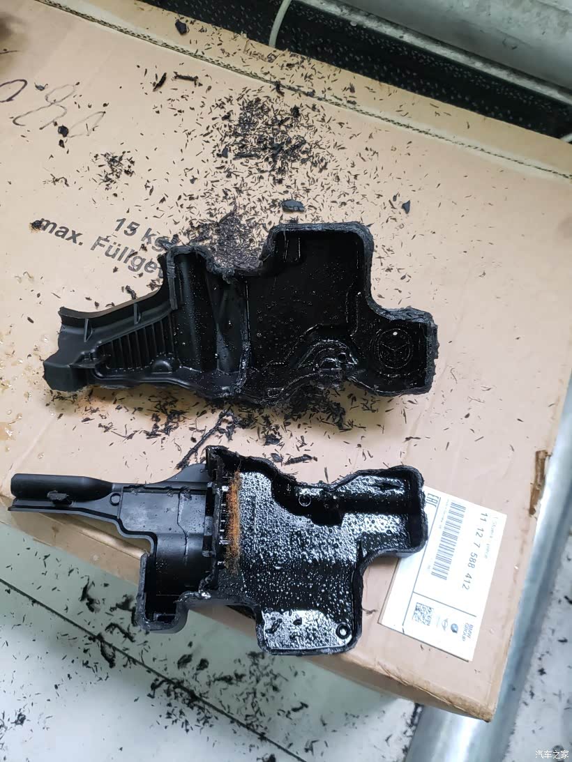

这是Seawinds大神拆解的B48在低负载自吸模式下的油气分离器,先是迷宫式分离,再是撞气式分离。油气分离比较彻底,出气通道基本没什么油渍了。(图片来自Seawinds)
这是Seawinds大神拆解的B48在高负载增压模式下的油气分离器(如果一个过滤棉算油气分离器的话……)。可以看到,出气的地方还有很多机油,还不知道有多少没分离出来。(图片来自Seawinds)
1、2两个缸距离曲轴箱通风管接口更近,这也就是主要1、2缸机油比较明显的原因。(图片来自Seawinds)

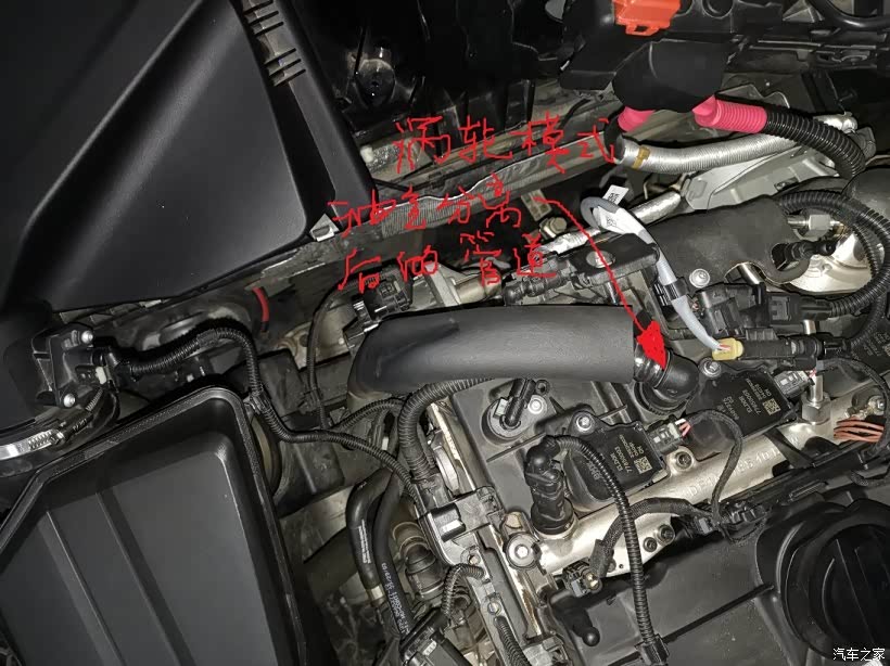

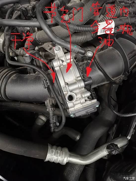

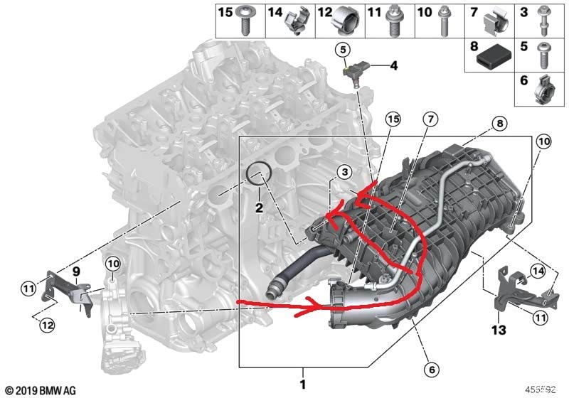

6. 有条件的话,定期清理一下进气系统管道里面的残留机油(就是没有被分离出来,然后在进气管道里面冷凝的残留机油),残留机油的位置如下图。感谢南京车友9084828,原贴链接:https://club.autohome.com.cn/bbs/thread/b27703bdd709f3c2/101384640-1.html
7. 独立思考,不跟风不盲从,但也要理性维护自己作为消费者的权利。
机油会残留在节气门后端靠近发动机位置的管道里,这推测应该是自吸模式下来不及分离的机油。(图片来自南京车友9084828)
这里是涡轮模式油气分离之后的管道,这个接口处如果有渗油,那也可以及时清理。(图片来自南京车友9084828)
