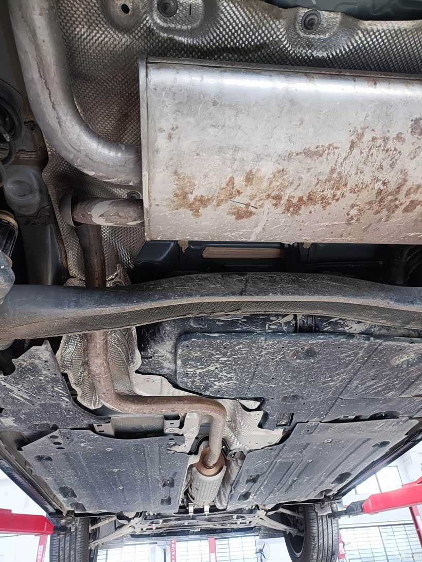

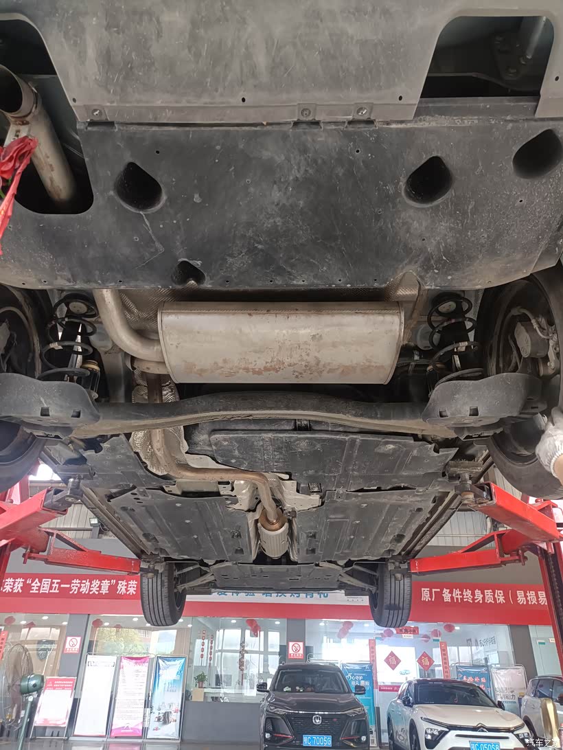

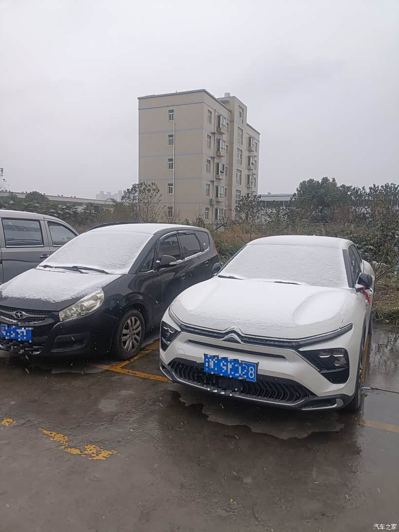

进入冬天,发现我的凡尔赛启动发动机后,排气管子冒白色烟雾,车友群里有人认为这和发动机质量或者燃烧状况有关。我咨询维修师傅得知,其实这是物理现象而已。
排气管冒的白烟其实就是尾气里水蒸气遇冷凝结成小水珠形成的。
排气管冒不冒白烟取决于尾气里水蒸气是否液化。
冷车刚启动时白烟明显,等发动机跑热以后白烟就不明显了。
具体原理如下:
冷车启动:刚开始没烟,然后冒白烟
我们可以做个试验:冷车启动,打着火排气管一般是不会有白烟的,等3-5秒钟后开始有大量白烟。
原因很简单,刚打着车时排气系统温度很低,尾气里的水蒸气在排气管里就凝结成水珠了,等尾气从排气管出来的时候水蒸气早就变成液态水存在排气管里了,所以刚打着车的几秒钟排气管没有白烟。
等几秒钟后排气管温度上升,尾气里的水蒸气经过排气管时凝结的速度就变慢了,从排气管排出的尾气里仍然有大量水蒸气,遇到外界低温空气后水蒸气凝结,产生白烟。

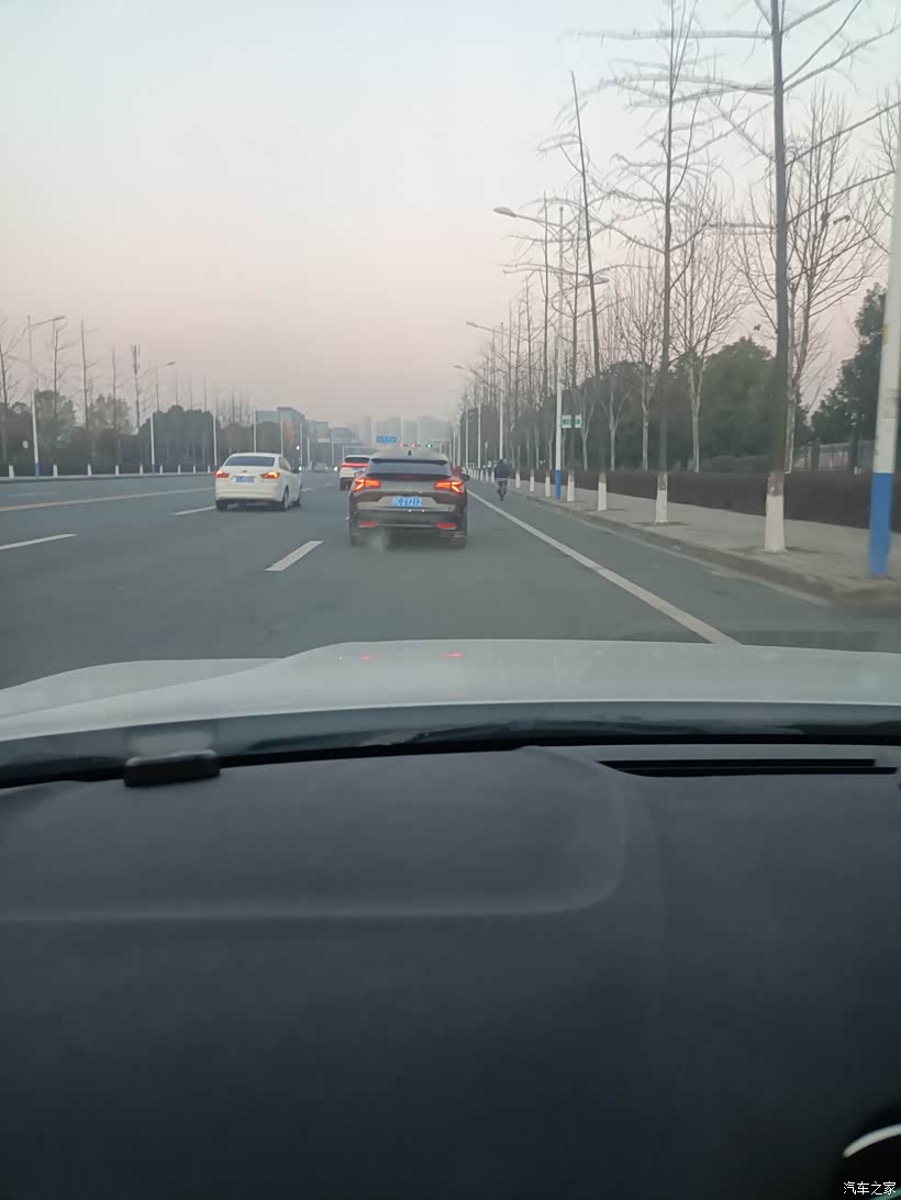

发动机彻底跑热:几乎没白烟
当车子行驶一段时间后发动机达到正常温度,这时候排气管也变得很热,此时尾气从排气管口出来的时候温度依然很高,水蒸气不会马上凝结。如果此时车速比较快,尾气从排气管喷出以后会立刻被气流打散、稀释,就算水蒸气凝结,也很难出现清晰的白烟。
但车速比较慢的时候车尾气流运动比较平缓,尾气喷出排气管口一段距离后仍然相对集中,这时候温度也降低了,就可能再次出现白烟。此时的白烟不会出现在排气管口,而是会拖在汽车后面一米左右的距离。

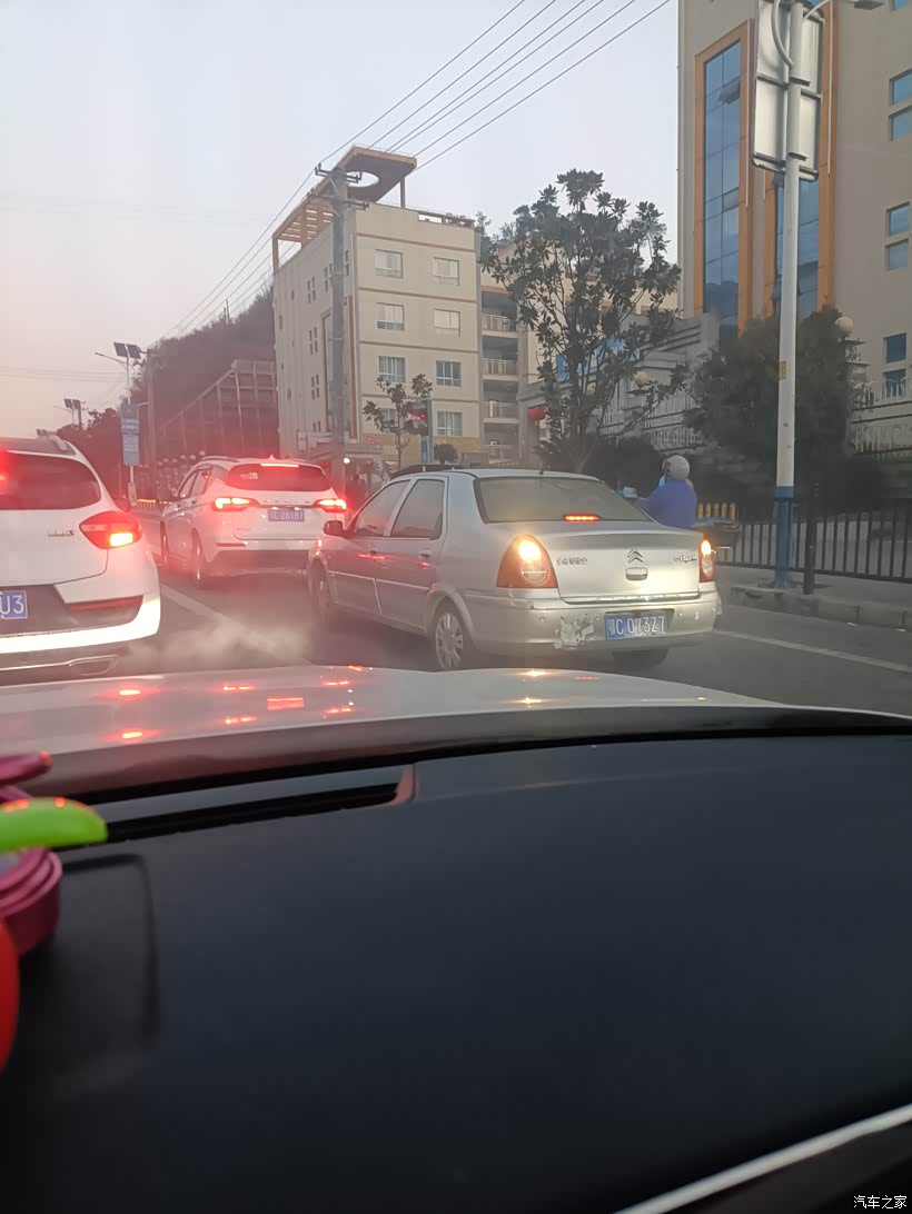

个别特殊情况:有时候虽然发动机跑热了,排气系统温度也很高,但排气管口也有出现白烟的可能。比如行驶中突然踩油门加速,这时候尾气数量剧增,排气管口喷出来的尾气更浓更多,就容易出现比较明显的白烟。
还有一些车行驶中没白烟,但停车等红灯时有白烟,这大都是静止后没有气流辅助打散尾气,导致水蒸气在原地聚集,降温后凝结,最终形成白烟。
