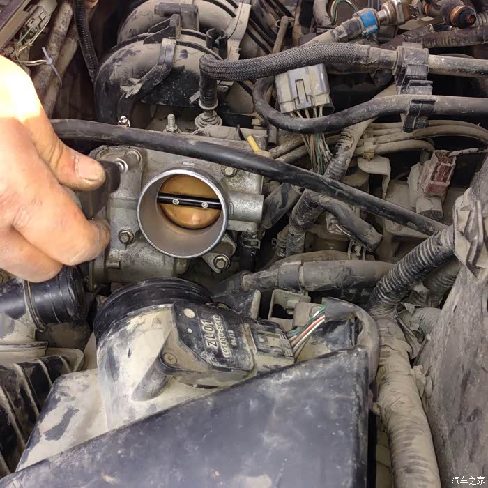

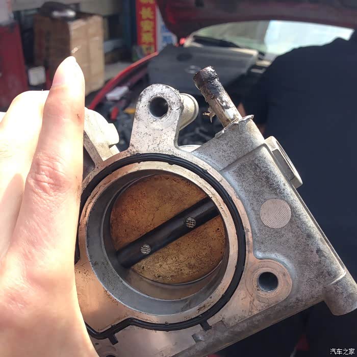

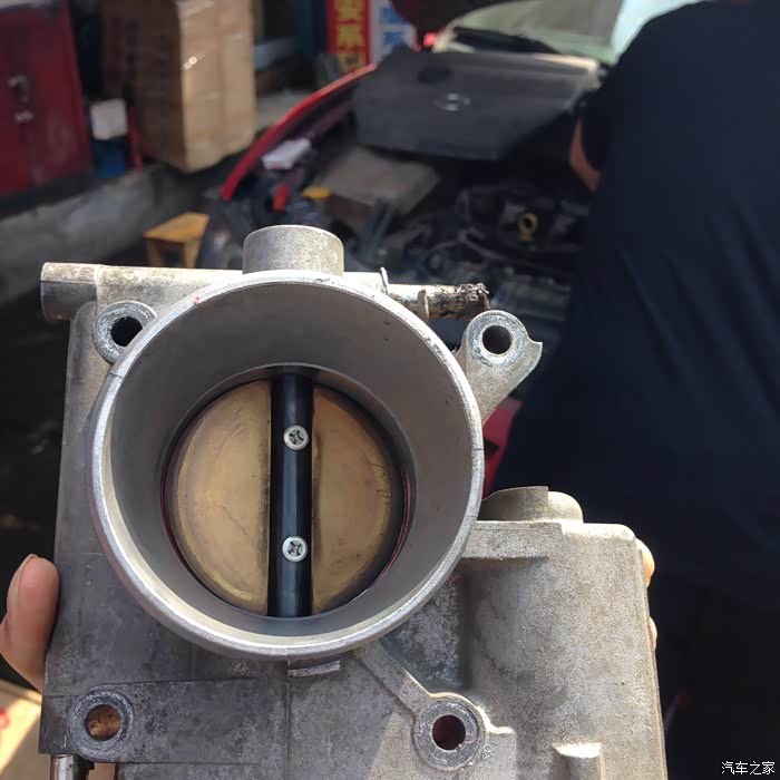

由于怠速抖动,今年洗了三次节气门,每次洗完就好一会儿,于是决定来个大清理!
修理工建议打吊瓶,但是我问过好多人,都说效果很一般,soso and soso 于是我坚持 拆洗!
节气门的连接处,如此之脏,难怪每次洗完 就只能好一会儿!
上次洗完开了600公里,但是 请看另一面!
明显脏多了!
这个面 干净很多!

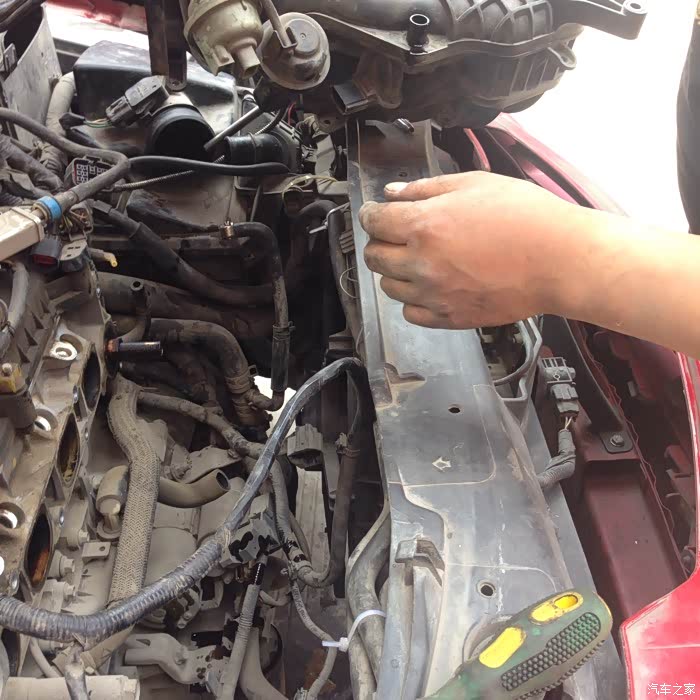

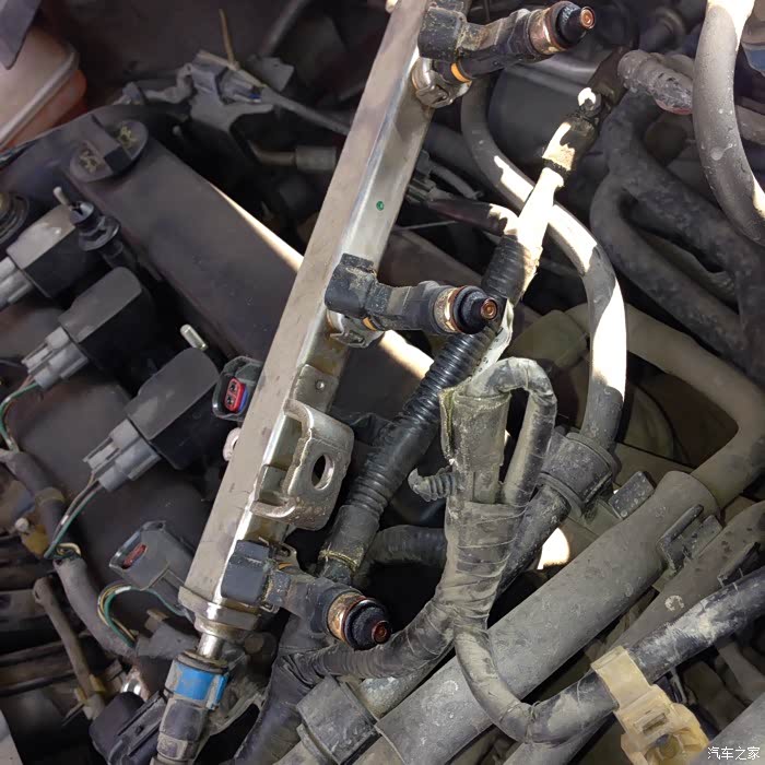

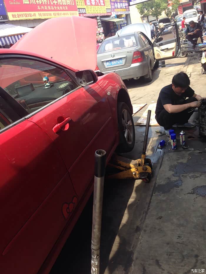

开工,拆开喷油嘴,但这个要最后洗!

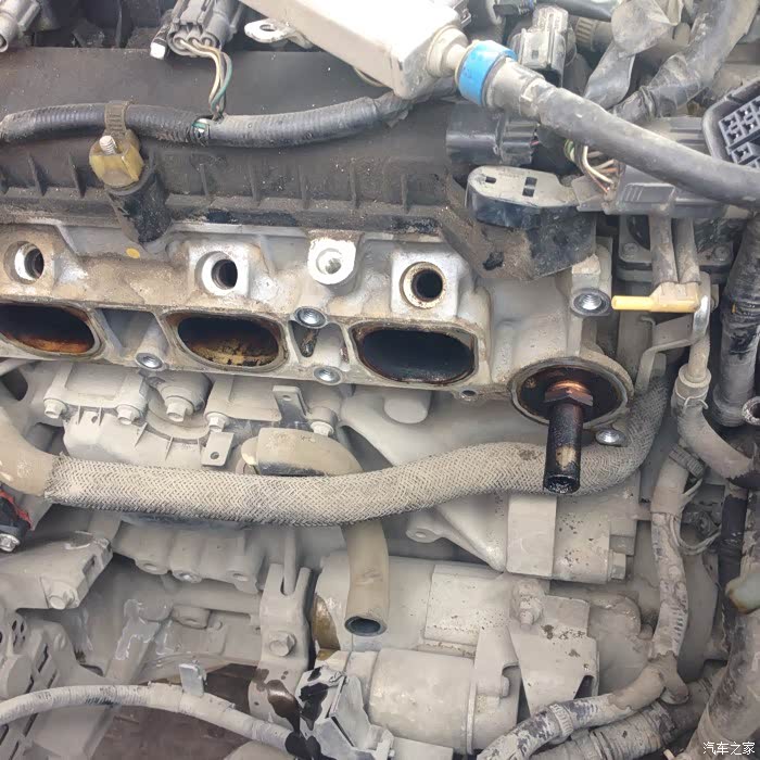

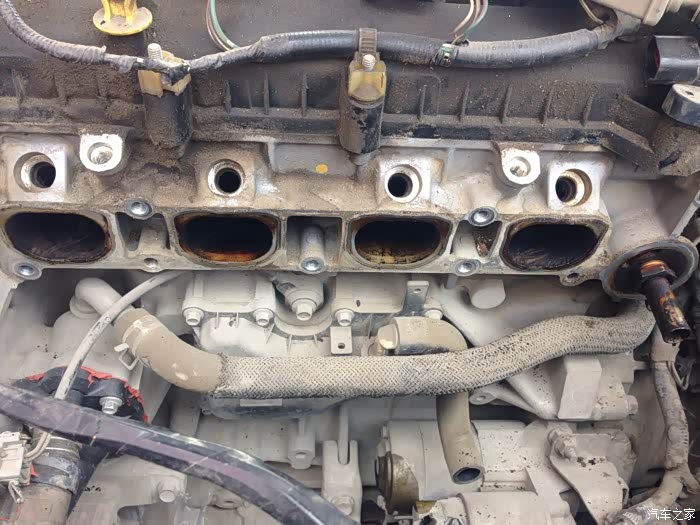

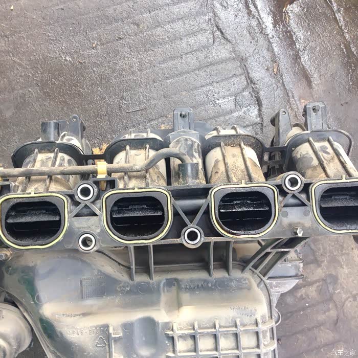

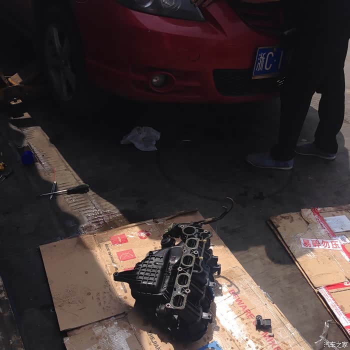

小马的进气歧管 比尼桑那些车 难拆很多!
脏啊脏
四个缸 燃烧得不一样,大家看出来了没
厚厚的油泥!!!

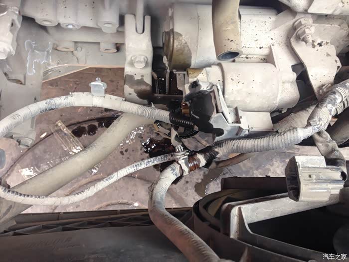

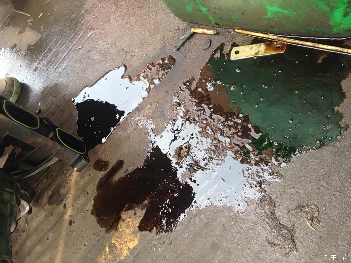

进气歧管 一拔出来,废油尿一地!

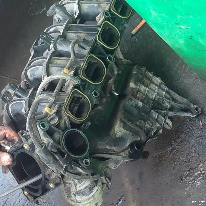

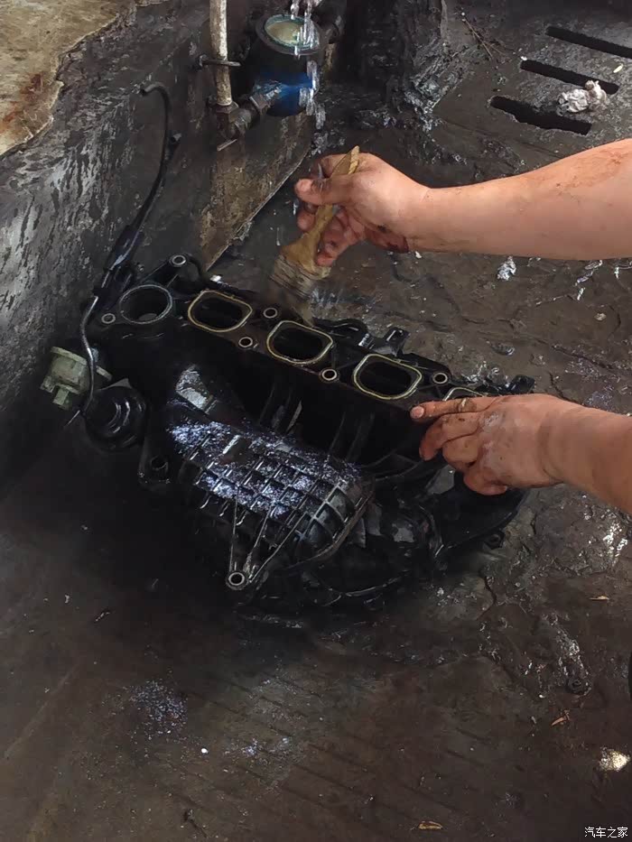

没空去淘 原厂清洗剂,随便搞了四瓶化油器清洗剂 凑合
又是一字螺丝刀,又是小刮刀...
洗出来 脏兮脏啊

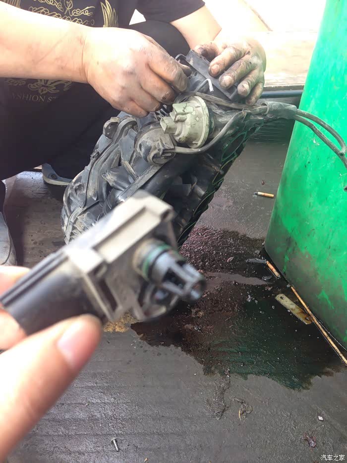

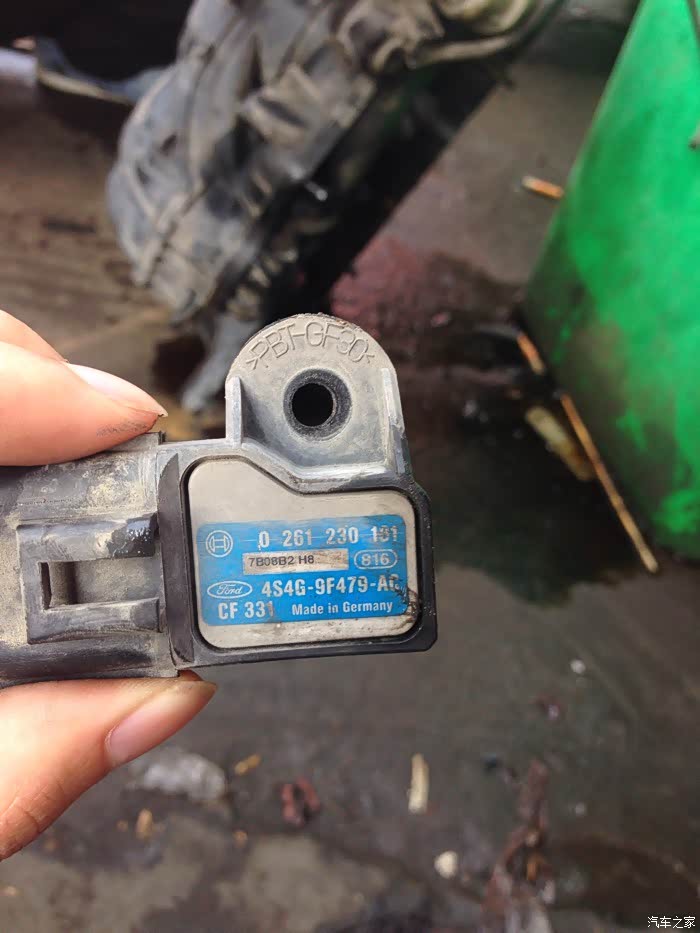

大家注意了,既然进气歧管拆出来了,就把上面的小东西 也搞出来洗洗!
竟然没有Mazda标,只有福特和博世!但我这个百分之一百的原厂配件啊!
师傅弄得蛮仔细,搞了好久...
奥妙都登场了,这刷子刷得,师傅不会是卖烧烤出身的吧
终于洗好了,太阳下晒晒干

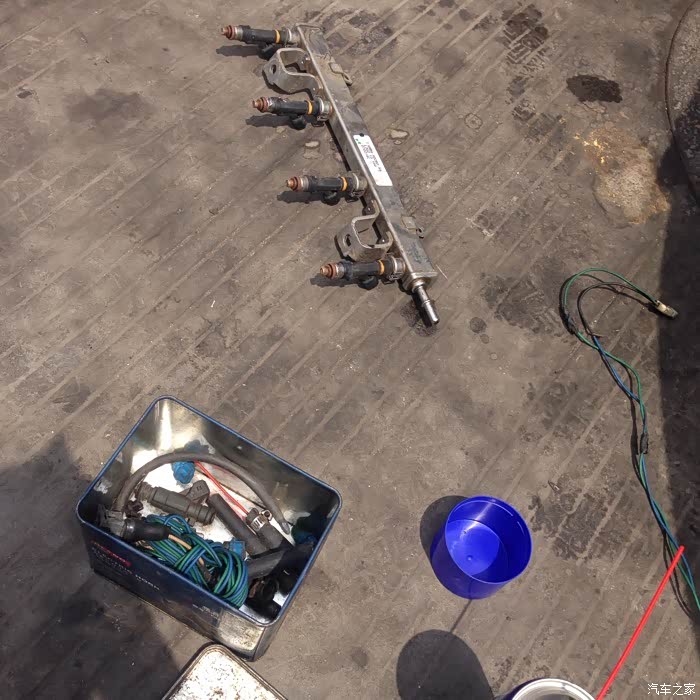

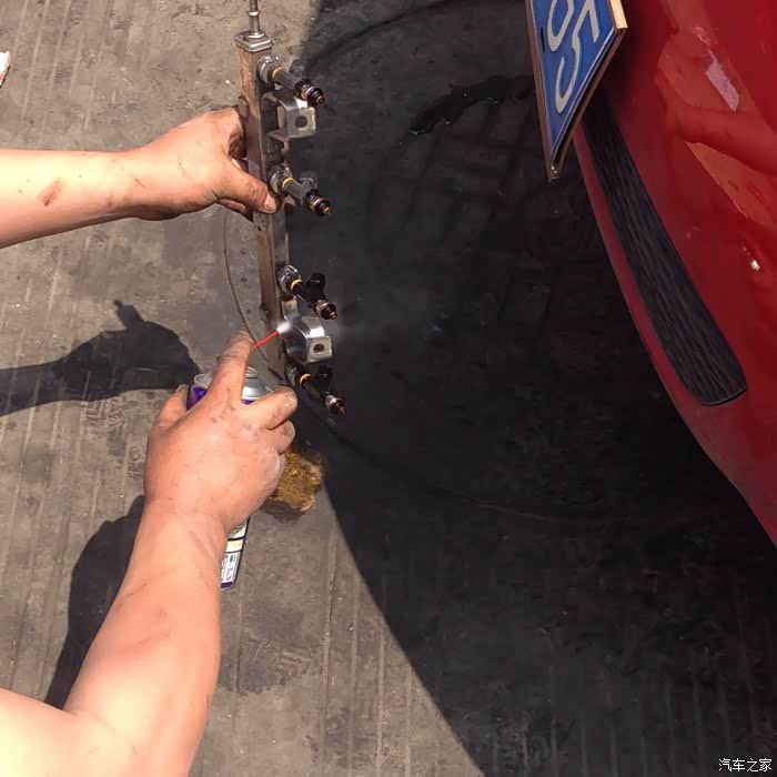

开始洗喷油嘴了
这个洗起来快多了,洗完 小电线出场了,搭上电瓶,模拟喷油,把孔洗干净!咱的小马是多孔喷油!
洗完晒干 装起来之后,还没好呢,还有最后一步!

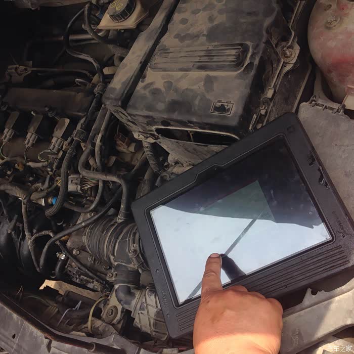

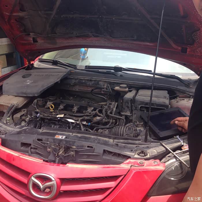

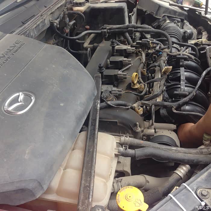

电脑来了!这就是最后一步!
电脑显示 一切OK 最后断个电,一切搞定!
顺便给米胖子打个广告,比原厂的固特异 舒服好多!
怠速稳稳的!
手工啰!
师傅收了三百块,干了一个上午,还好没有自己DIY,螺丝又多又难拆!
最后提醒下大家,拆节气门上的冷却水管,一定要等水箱的水 凉了先,不然冷却液喷一地!十万公里的车子,洗洗更健康!
