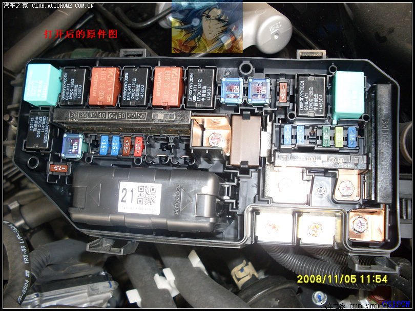

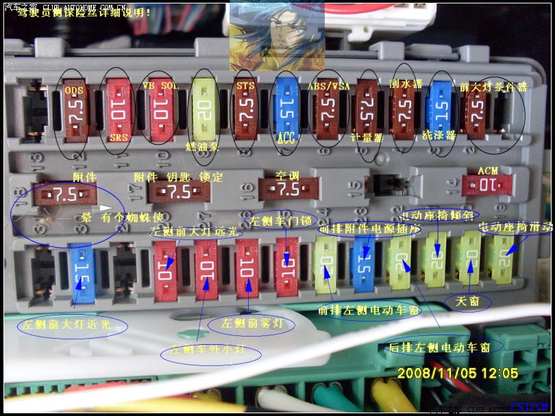

在车内电器有问题的时候可以尝试查看保险丝!(有可能能避免一些不必要的损失.现在某些维修点。。。。。)
首先要查哪里的保险丝坏了,保险盒分布在车辆的不同位置,样子为一个黑色的小塑料盒,打开塑料盖背面上标注着各个保险丝的位置、功能和安培数。区分保险丝还可以从颜色上区分,例如:黄色的为20安培,蓝色的为15安培等。我们可以借助保险盒内的专用工具拆下保险丝进行检查(记住:一定要关闭点火开关)。
更换保险丝时一定要与原配保险丝规格一致,不能任意加大保险丝的电流等级,更不能用其他导电物代替。如果换上去的保险丝马上又烧断了,说明电路已发生短路故障,要请专业人员排除故障后再装上保险丝,千万不能用加大保险丝规格来处理,否则极有可能引起火灾。(下面图解雅阁八代保险丝)
雅阁八代保险丝分别位于三个盒子内!

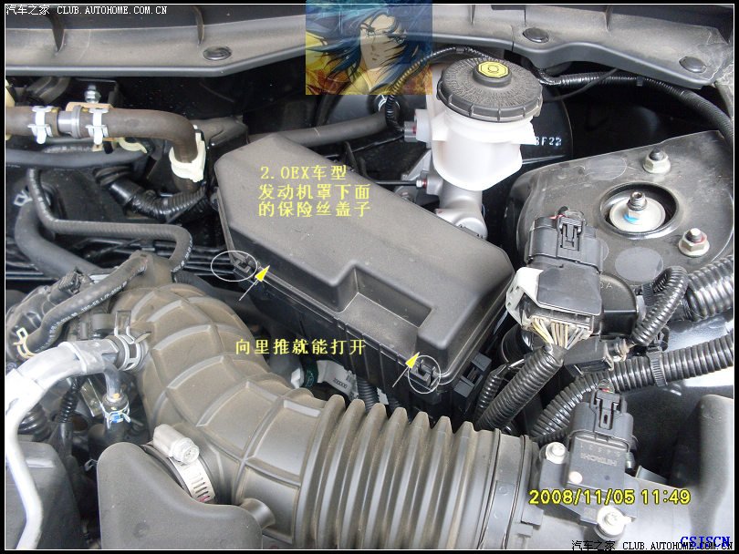

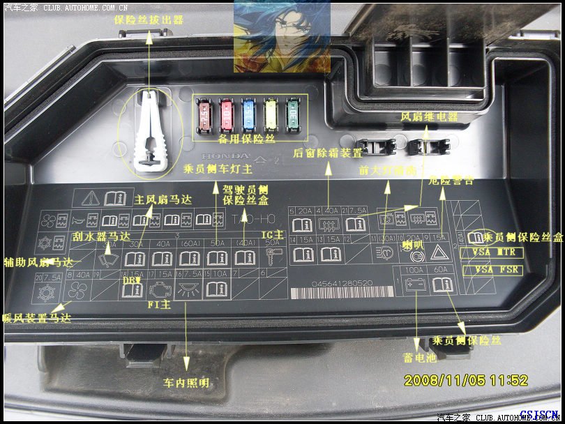

1:车头发动机罩下面位于驾驶员侧

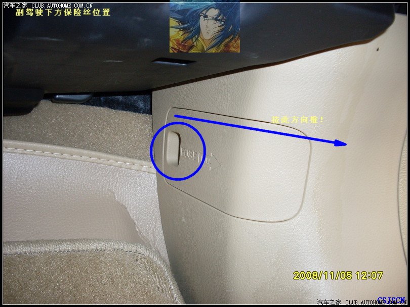

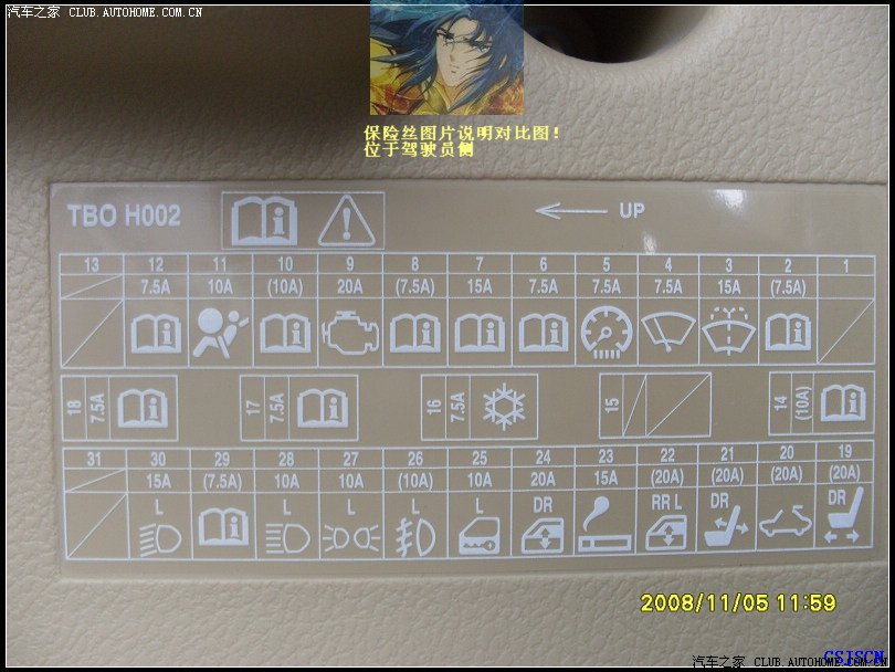

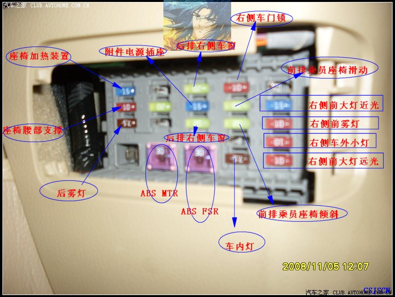

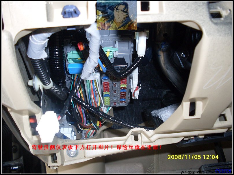

2:车内驾驶员侧
3:车内乘员侧
放一起吧 网络慢 这楼被插的。。。。。。。。
