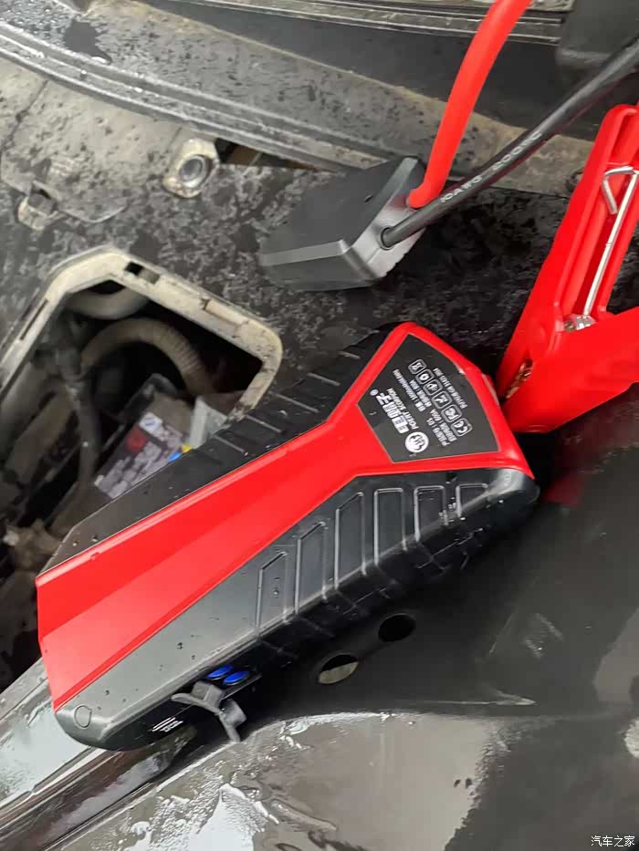

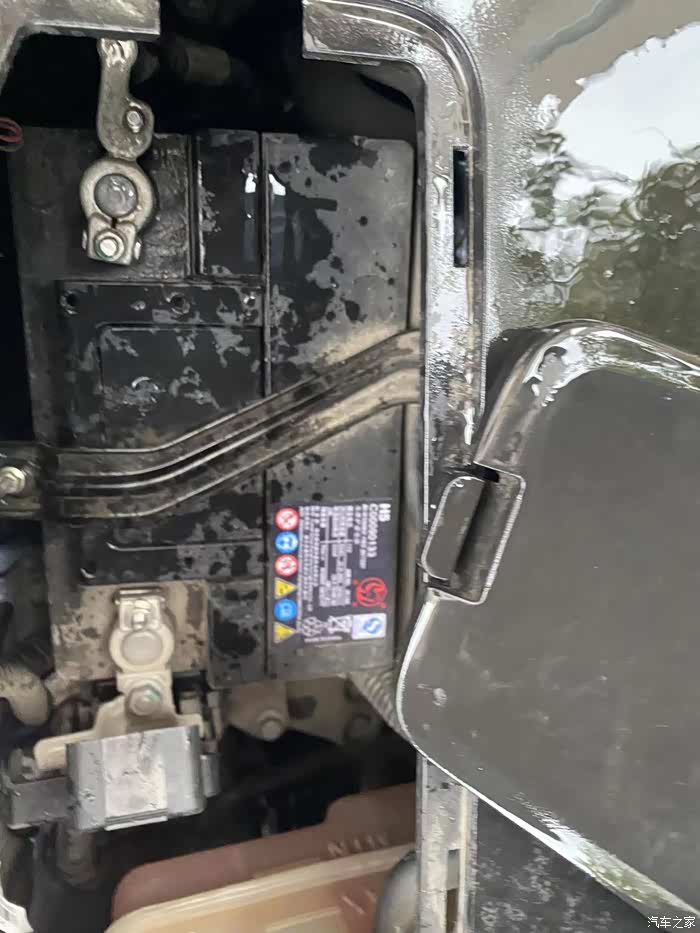

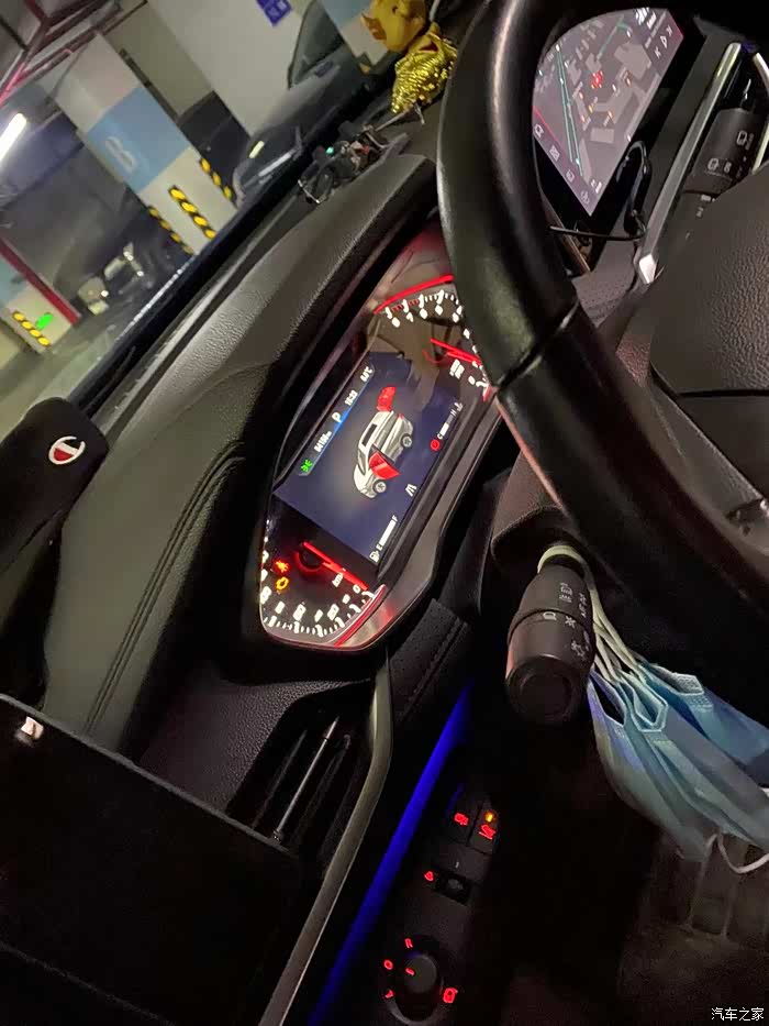

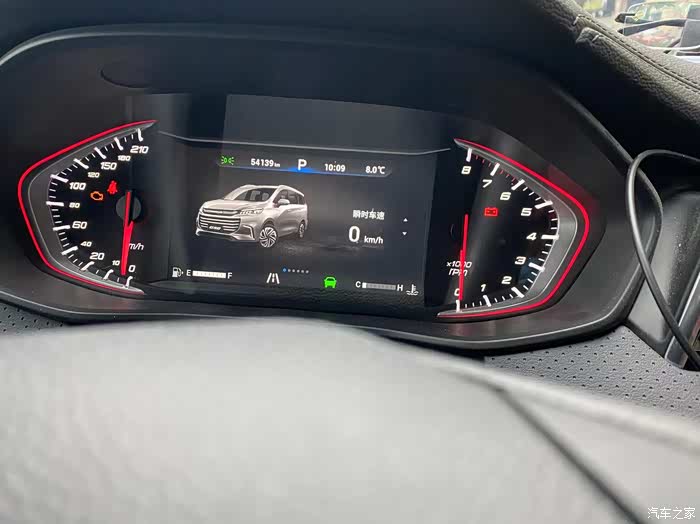

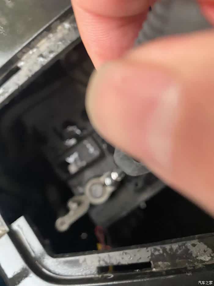

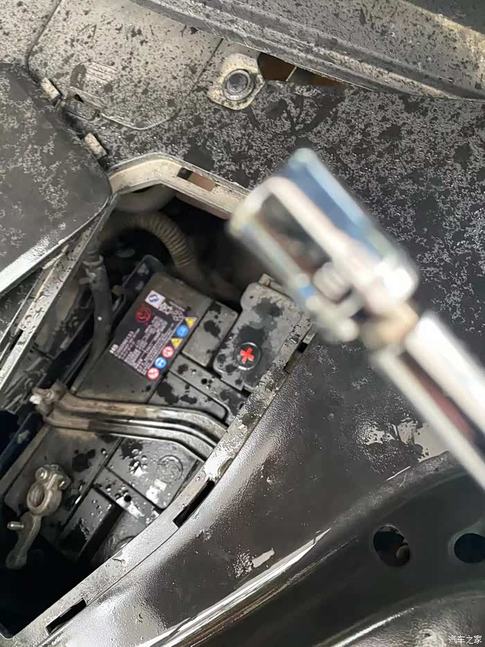

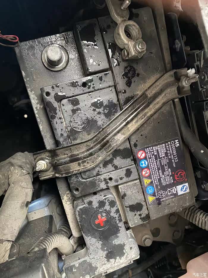

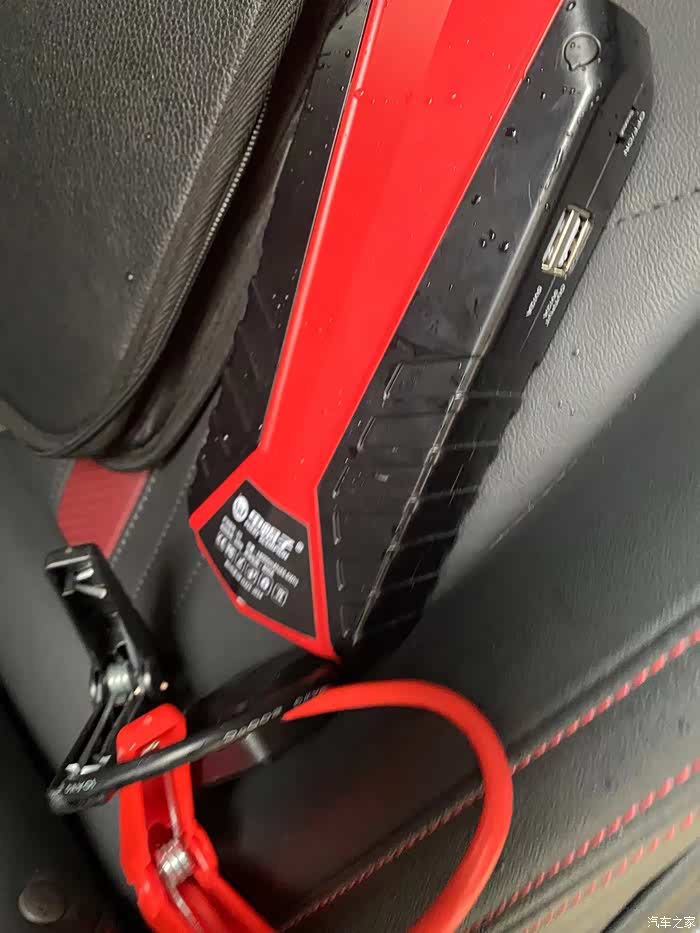

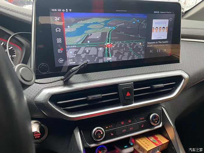

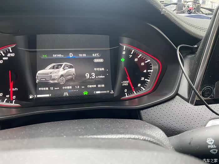

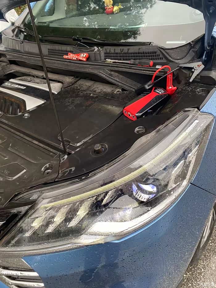

今天一直在下雨,去给客户送货。车就停在门口锁门后打了双跳聊了一会。出门遇到状况了,开锁上车着车就听到音响喇叭发出很大的噪声,感觉发动机抖动后没有着车,仪表灯显示看上去自检状态,当时没觉得是电瓶亏电,下车后发现锁门也锁不上了。只有先断电后看看情况。后备箱找来工具松下电瓶桩,等待几分钟后连接好电瓶,状况一样。这时候想可能是电瓶亏电,刚好车上备有了搭电宝,赶紧拿出来搭电宝先把负极连接好再连接正极,上车打火正常启动。一场雨中惊魂记啊。赶紧开回家去地库在重新检查下。等明天天气好了再出去多跑点里程数给电瓶充充电。这件事情得到一个教训,平时停车熄火后尽量少用电器保护电瓶。
启动不着车状态
使用断电大法看看
把负极松开了
拿出搭电宝
点火正常了

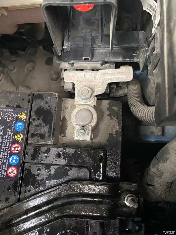

重新检查下桩头等有没有连接好

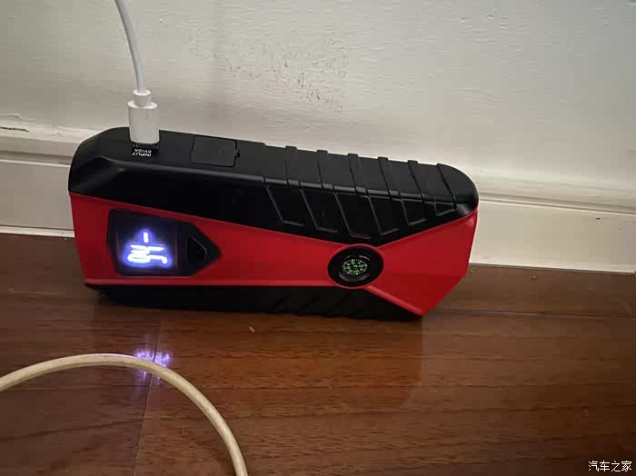

回家把搭电宝充满备用。
