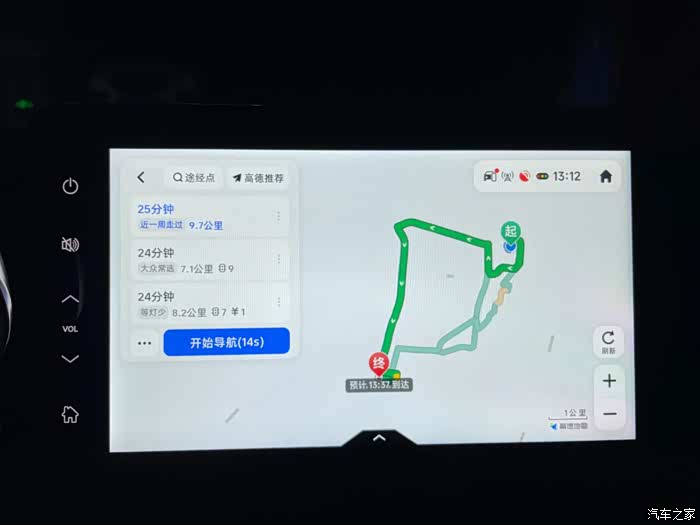

八代凯美瑞2.5L,工程密码(145版本)A屏升级高德导航V7.5
1 5 发布于 广东 2024-09-19 17:53:40 只看楼主 热门标准
首次进行升级后进入V7.5.0版本,自动弹出提示升级。
6.1.7版本,升级成功AND7.5.0.600064,由官方公共版本47版本安装后升级。
当AND7.5.0.600064,系统升级补丁时,弹出权限,要允许(允许未知来源,安卓特性,必须开启,再次回导航点升级就没这拦截了)
AND7.5.0.600064
提示升级AND7.5.0.600064 补丁包更新,首次可能输入法不兼容的,要升级后才能正常输入手写输入法。
权限提示,允许了。
导入安装包。官方版本,高德官方下载。

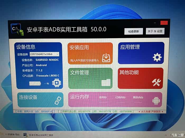

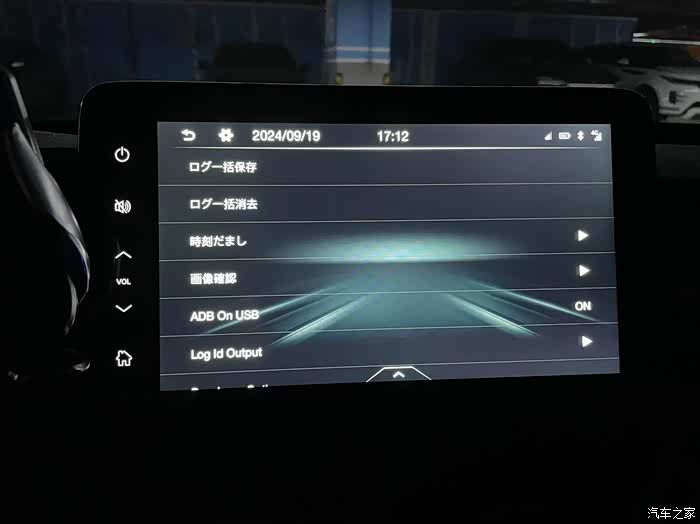

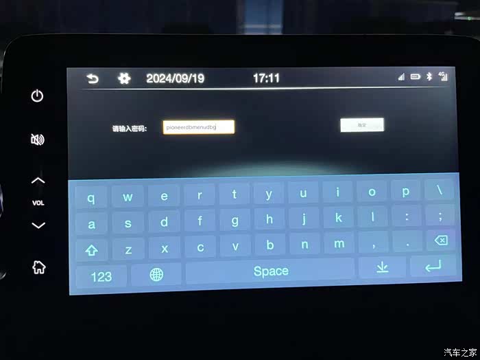

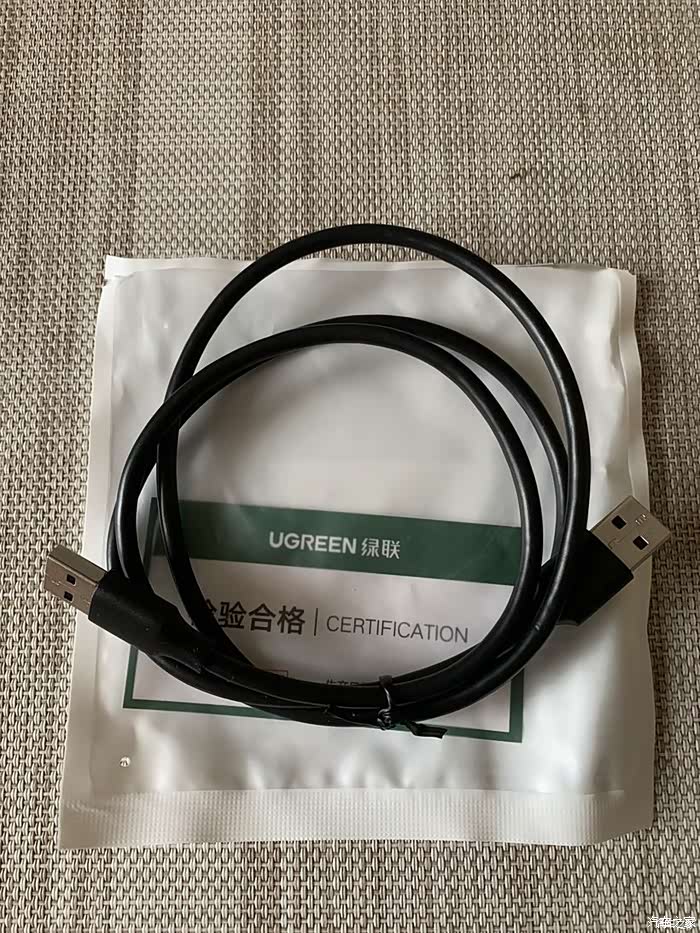

用U*** 公对公数据线,连接21款凯美瑞车机A屏,点:设置——点:OSS——点:系统信息——点:蓝牙地址10次——输入密码,输入密码(密码pioneerdbmenudbg)

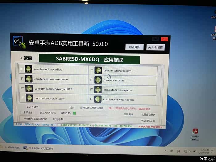

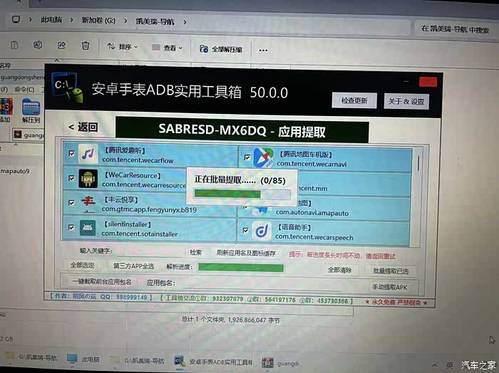

先备份数据apk 导出。
首次扫描数据包。
开启ADB 权限,才能连电脑数据线。
输入密码(21款凯美瑞车机A屏,点:设置——点:OSS——点:系统信息——点:蓝牙地址10次——输入密码)

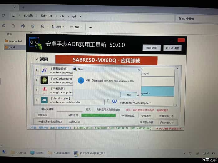

高德地图包,卸载,勾选,先APP清除数据(原地图包数据),再批量卸载已选。

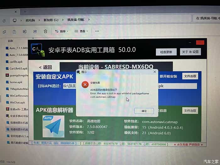

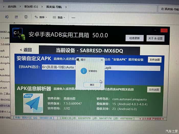

7.5.0.600047 (测试共存,悬浮版本,不成功)英文提示:
英文意思 ,这个app, 不在白名单内;说明apk,
如果改装,也无法能完成安装。

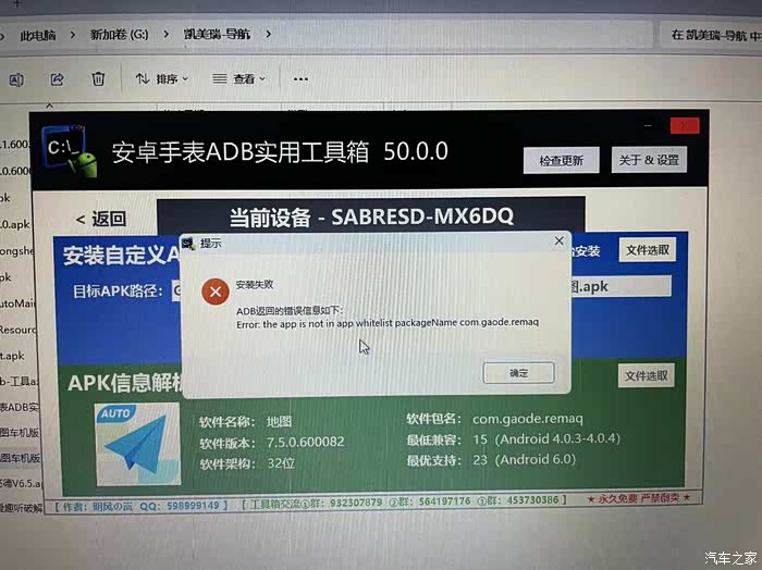

7.5.0.600082版本,安装不成功(高德地图车机版 7.5.0.600048 悬浮 共存.apk)英文提示::
如果改装,也无法能完成安装。
语音控制:导航自己选择(因导航清除旧数据与卸载,仅重命名:或删掉高德文件夹amap里面的origin_xxxxxxxxx.dat文件)并不影响收藏信息:显示 近一周走过信息。历史信息也在。

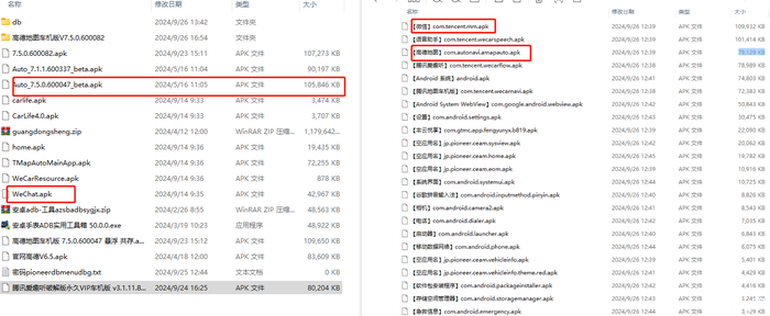

数据对比:APK 备份数据 ,明显:微信 Apk 占109 Mb。旧的才42M。估计网友说 要替换了才机车快!暂时未有时间测试,期待网友反馈结果!

针对当前高德导航进行升级,如果可进入后台, U S B 公对公工程线 调试,连接笔记本电脑,高德导航 7.5.0.6.00082版本(https://www.amapauto.com/download)高德地图车机版V7.5.0正式版 下载,一步到位可安装。103.4M 2024-02-21;

1.测试成功用 U S B 公对公工程线,( 调试,就可安装,高德导航 7.5版本,)

5.adb 密码问题,
凯美瑞a导航145车机的开发密码是(密码pioneerdbmenudbg)。
通过这个密码,车主可以进入车机的工程模式进行更深入的设置和自定义。
6.关于备份与激活问题:
高德 2.1G 文件备份慢(因有离线包数据,建议备份前,可先用软件 清理一下)。离开车位置。自己断电断网;又重新开始备份;
关于激活:
建议删除授权文件前备份数据,文件如下:
删掉高德文件夹amapAuto里面的origin_xxxxxxxxx.dat文件(也可自己重命名,如加del-);
备份一下文件 要10-12 分钟左右;

导航顺利升级!特别感谢(安卓手表ADB实用工具箱 50.0.0.exe)
