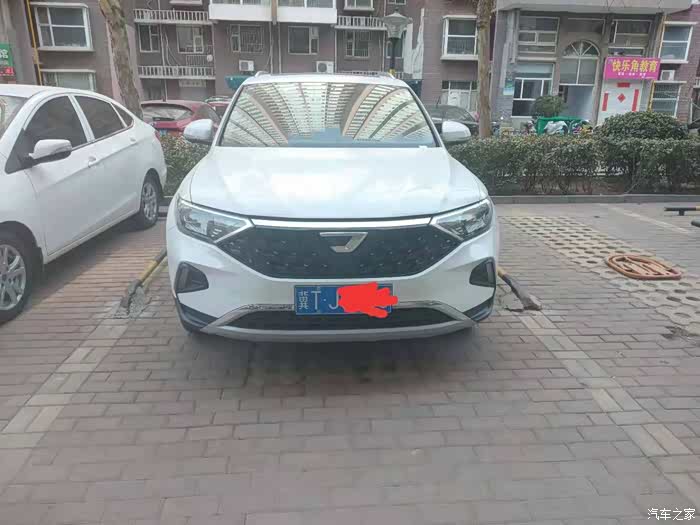

看看这样改中网是不是更协调了,不是P的,是用黑汽车漆喷的。总体感觉:不锈钢菱形块少了,没有审美疲劳了,再就是大灯和中网两侧的黑色中网块一体,增强了中网的立体感,再就是两侧喷黑的菱形块和侧下方的日行灯调性更搭了,欢迎大家发表意见

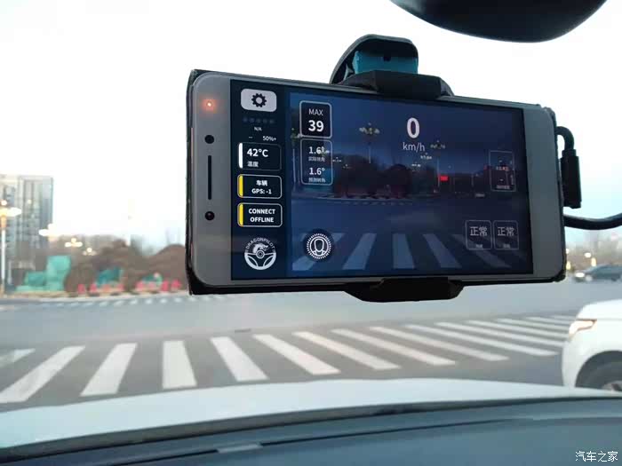

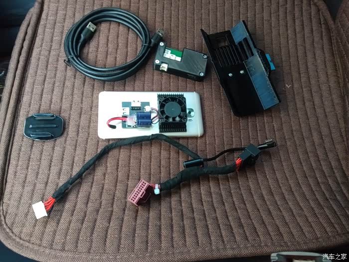

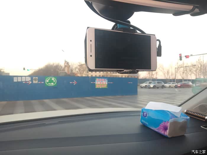

上边的图片是加装了逗号科技的自动驾驶辅助系统,可以实现ACC二代车道保持和自动辅助驾驶,效果不错

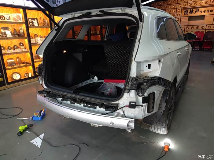

加装了某宝买的智联腾众的并线辅助和盲区监测,顺便把后保险杠换成了固安捷的1.4米长的加长后杠,铝合金材质,感觉很好,不过,原杠感觉也不太差,还算良心,就是比这个短截。在后杠肉侧安装了并线辅助雷达,后方30米工变道更有信心了,而且后面来车显示很及时
加装并线辅助以后,后边来车大约20-30米之间指示灯闪,可以起到提示作用。当监测区域有车时,如果这时候打转向灯变道,警示灯闪,同时,伴随声音滴滴的声音提醒。再就是倒车时,如果后边有横穿行人或车辆,就有有报警。再一个功能就是停车开门,如果后边有行人或者车辆移动就会报警,防止行人或车辆撞到前门上。智能化程度很高

和大家聊聊美国逗号的驾驶感觉:最大的改变就是可以实现横向居中控制,配合原车的ACC自适应巡航,实现大多数路况的自适应巡航,方向盘可以根据路况居中自动控制,对方向盘的管控力度大于原车带车道保持的车型,我们只需要扶着方向盘就可,当然我们也可以根据自己路况或意愿干予方向盘。我们扶着方向盘的主要任务就是处理一些突发的路况和问题,有突出问题时可以人为干予方向或刹车就可以解除自适应巡航,所以只需要注意路况就行了,可以真减轻很多开车压力。当变道时一定要转向灯,这样可以实现1秒左右的手动控制,完成手动变道。当然,我们也可启动自动辅助变道,这时候大家要注意适时把转向灯开关关闭,防止出现过度变道。当然,如果拐弯有车道线是基本没有问题的,角度过大需要人为介入,再就是转弯时因为没有车道线导引,所以建议大家关掉自适庆巡航,这样更安全。
把车前档风大菱形块全喷成黑漆,小菱形块保留电镀,这样整体看是黑色的中网,有点越野车的黑化感,同时整体感增强,而且没有整片电镀的审美疲劳感。
以上仅供参考,大家用着好,虽然可以离开方向盘自动辅助驾驶,但是大家还应遵守中国的法律,手不离方向盘为好,因为这样更安全。
