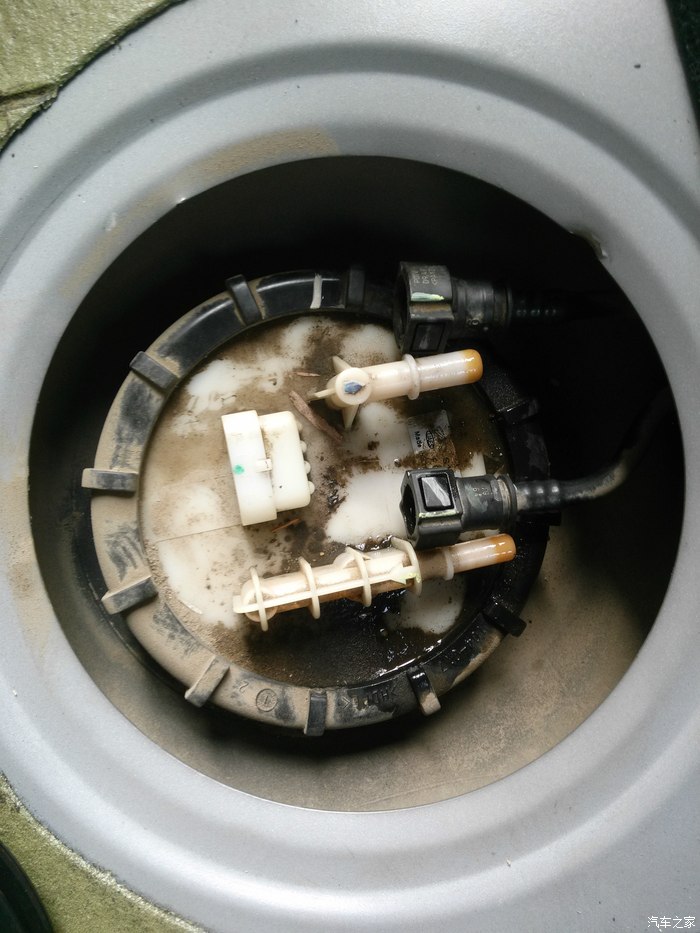

汽油出口
汽油进泵的入口

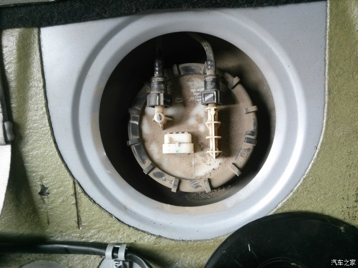

汽油泵在后座的下面,要掀开后座就可以看到一个黑色的圆盖子,把那个盖子揭开就可以看到油泵了。

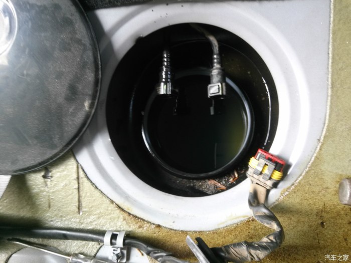

这是我把油管拔掉的样子

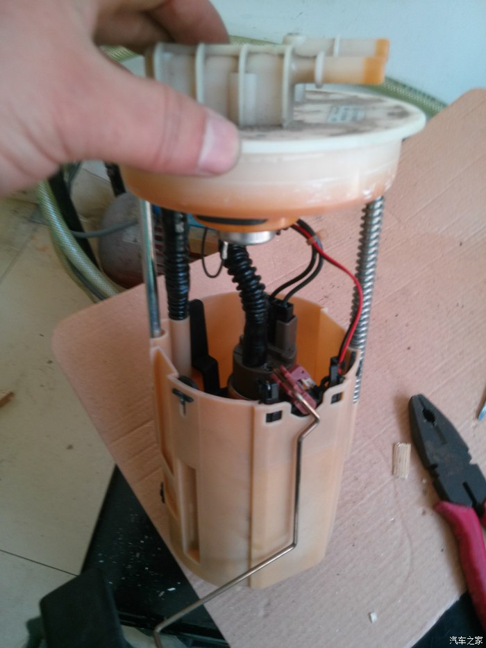

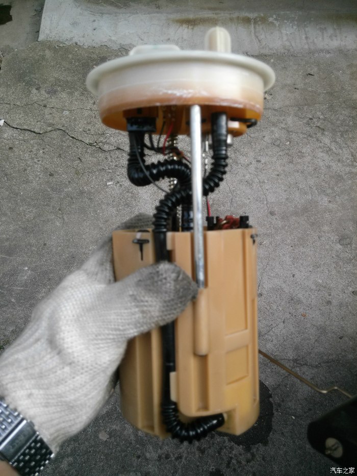

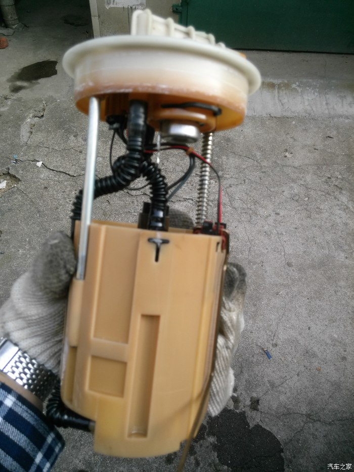

边上的那个黑色的圈是拧上去的,直接拧下来油泵总成就可以直接从油箱里拔出来了。这就是我的油泵总成。
再来一张

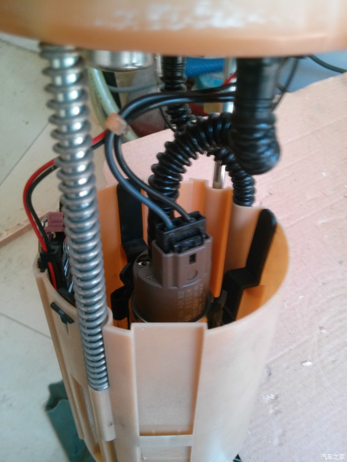

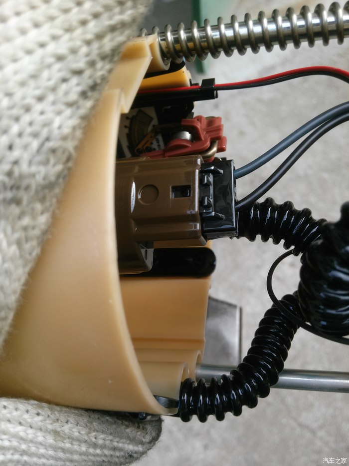

油泵就在这个总成的正中间,可以看到了。刚拿出来有些无从下手的感觉。看看怎么拆掉这个坏了的油泵。
成功将油泵和油泵总成分离,有点困难哦。。。。。我用时一个半小时惭愧不要笑话我真的很难拆。。。。
成功分离

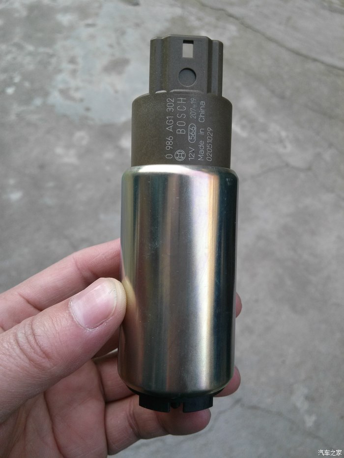

顺利的将新油泵回装到总成
