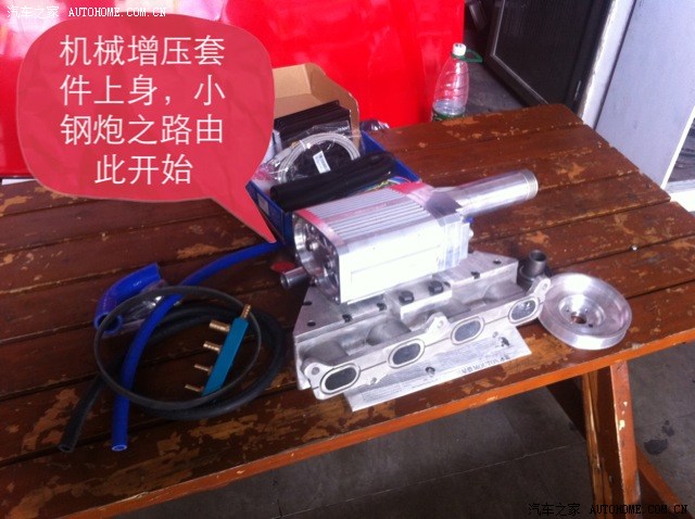

       雨燕买了到现在也有3个月了,刚好赶在广州限牌前,其实买的时候就是冲着这车的改装潜力来的,所以一下地就陆陆续续对它进行改装。

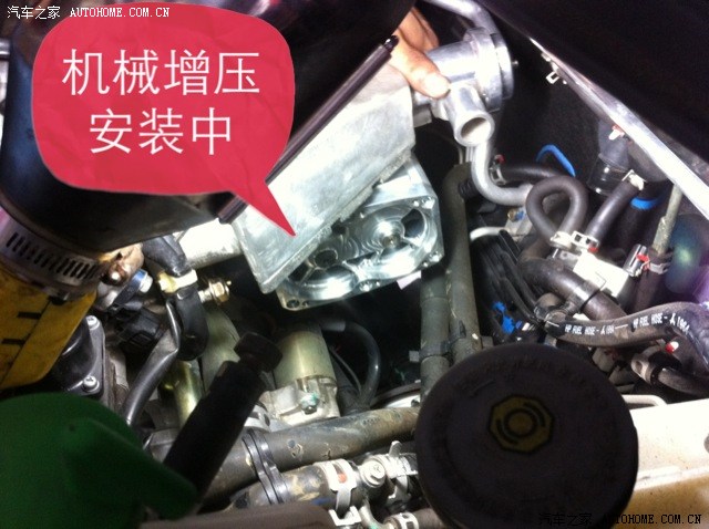

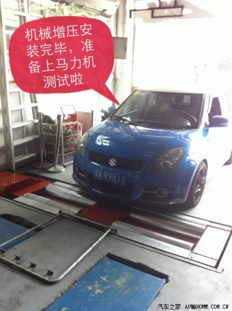

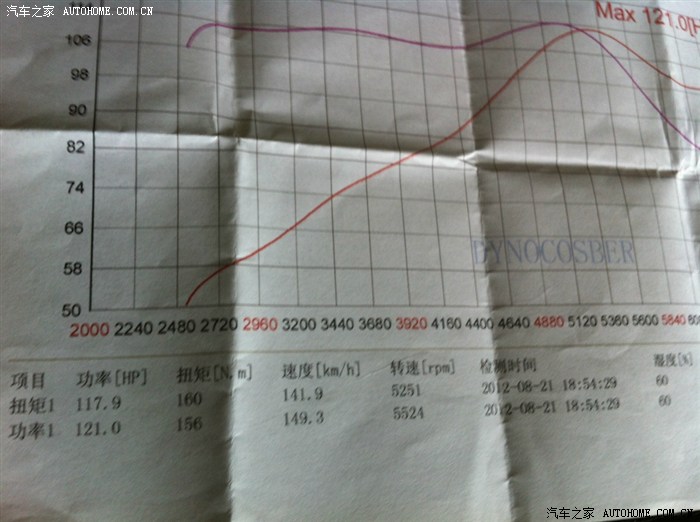

       可能有人问我为什么不装涡轮增压而装机械增压,其实除了动力增加外我更多考虑的还是日常使用的维护,本人比较懒。所以机械增压更另我省心一点。机械增压套件用的是华创的套件,感觉还好,动力提升约70%左右,原车1.5轮上马力大约75匹左右,经过改装后目前轮上是121匹马力,而且当初拉马力机的时候发动机里的温度很高,要不估计还能多一点.。机械增压从1000多转开始持续增压。到3000多转开始真正发力一直到断油。现在的加速感觉真是不可同日而语啊
       话不多说了。开始上图吧
