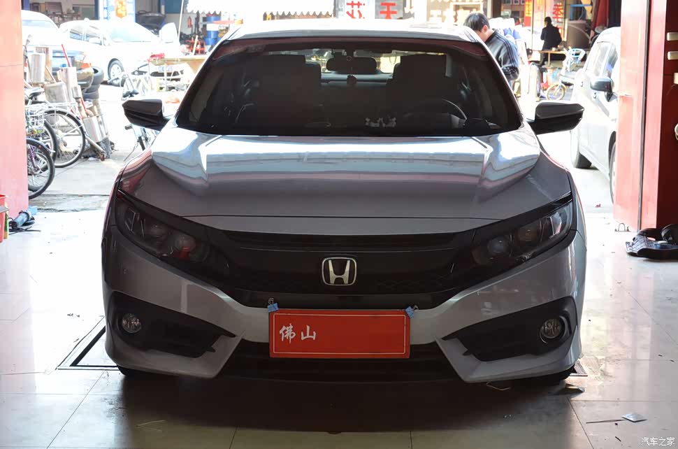

因为对氙气灯和LED都了解一些,确定了方案,近光氙气灯,远光用LED。
下面是当时的效果,可能有老哥之前就见到过这图片了,哈哈

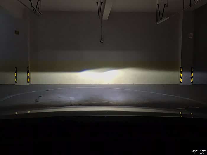

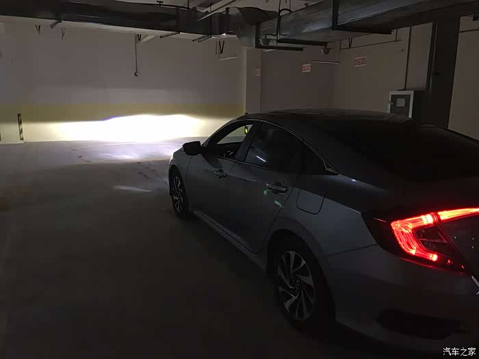

原厂改35瓦6000K氙气灯效果(近光型号H11)。

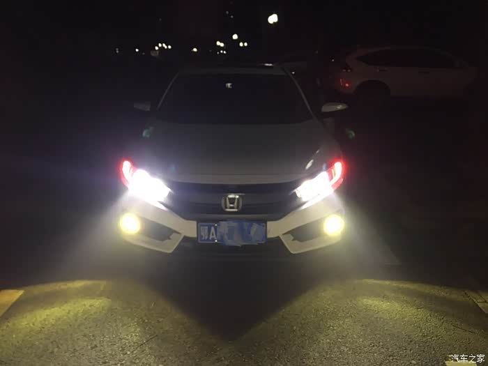

原厂改6000K氙气灯近光+远光LED 5000K的效果(远光型号HB3,也就是9005)

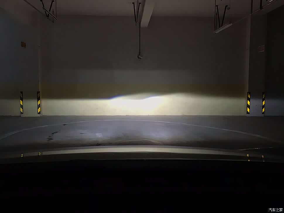

LED已经流行了一段时间了,但是很多车主又回到了“氙气灯时代”,因为led虽然启动快,能耗低,但是对于大部分原车的透镜来说,LED大部分是两侧发光,而原车的卤素灯,还有氙气灯,都是点光源,对于透镜的匹配程度来说,氙气灯可能更适合直接替换卤素灯,不过也不是绝对的。看下图杰德近光装LED的效果,铺路切线都还是不错的,思域近光透镜装LED的照片找不到了,老哥们将就下。。。
杰德近光装LED

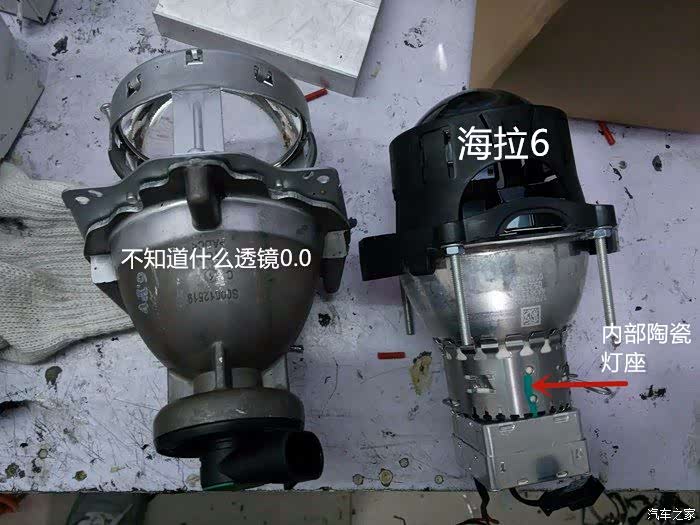

最终决定,下手进口海拉6!就因为看中海拉6底座是陶瓷!***觉得寿命会长一些
图片汽车之家坛里找的
但是还是奉劝老哥们,不要改海拉6,很艰辛。。。

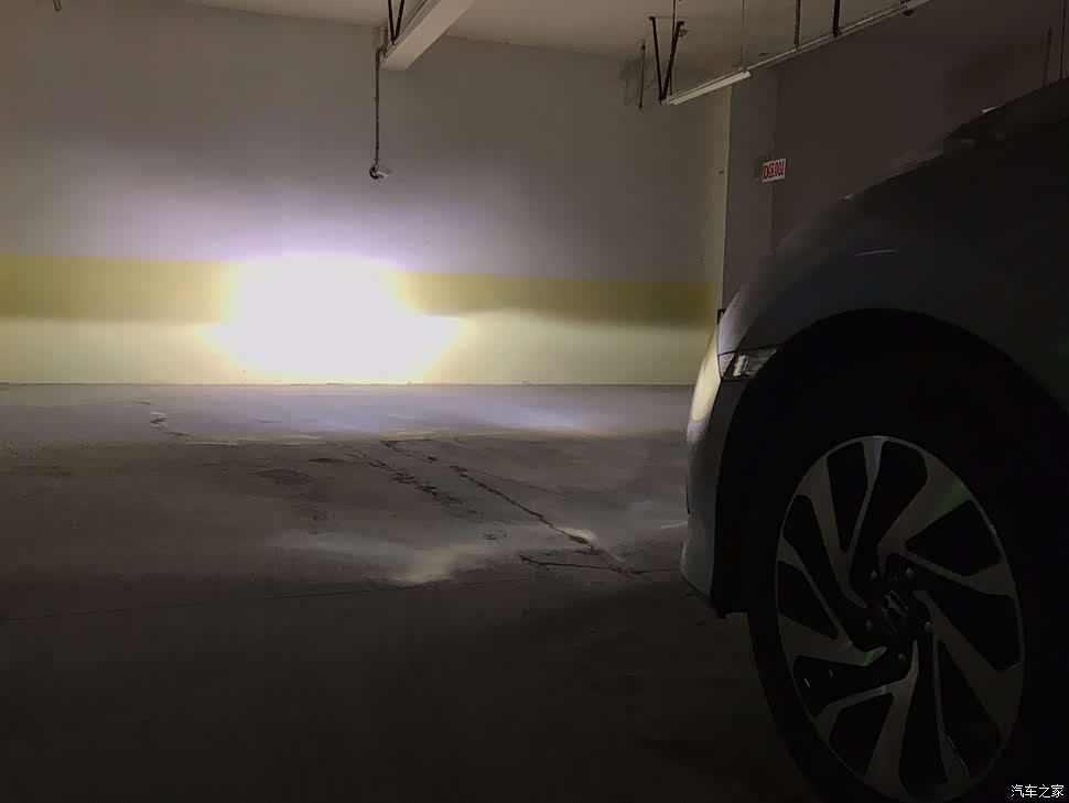

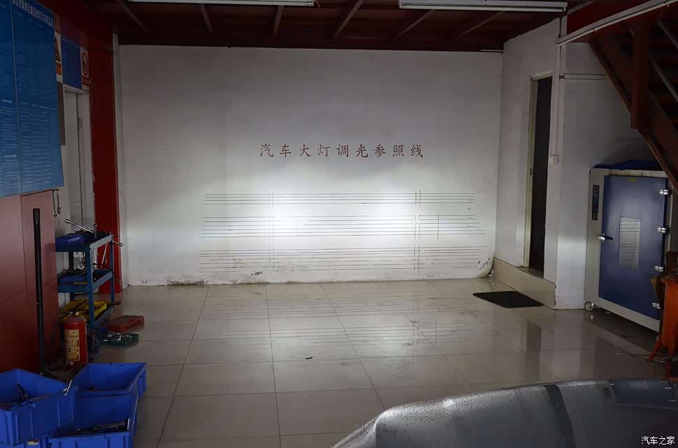

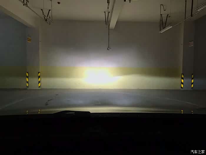

海拉6-近光
海拉6-近光(这张图是之后改四透时候拍的

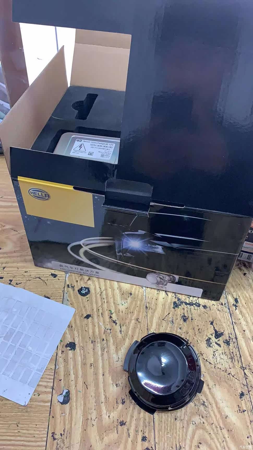

四透配置清单:
近光位进口海拉6+某司朗CBI+某司朗45W安定器
远光位进口海拉5,其他一样
十代思域四透镜套件

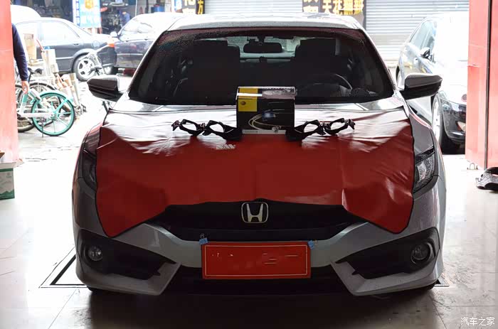

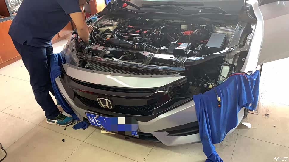

开搞,直接上图!
开搞图,图片是门店老板拍的,他们要自己朋友圈打广告

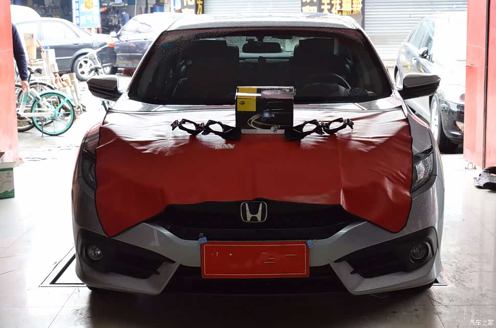

这就是主角,不好意思,没拍细节,拍个盒子代替吧

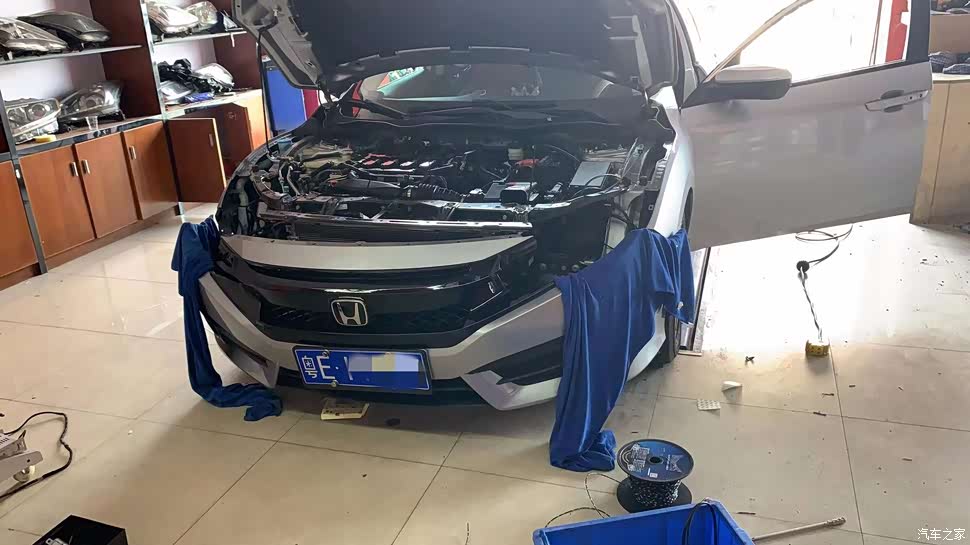

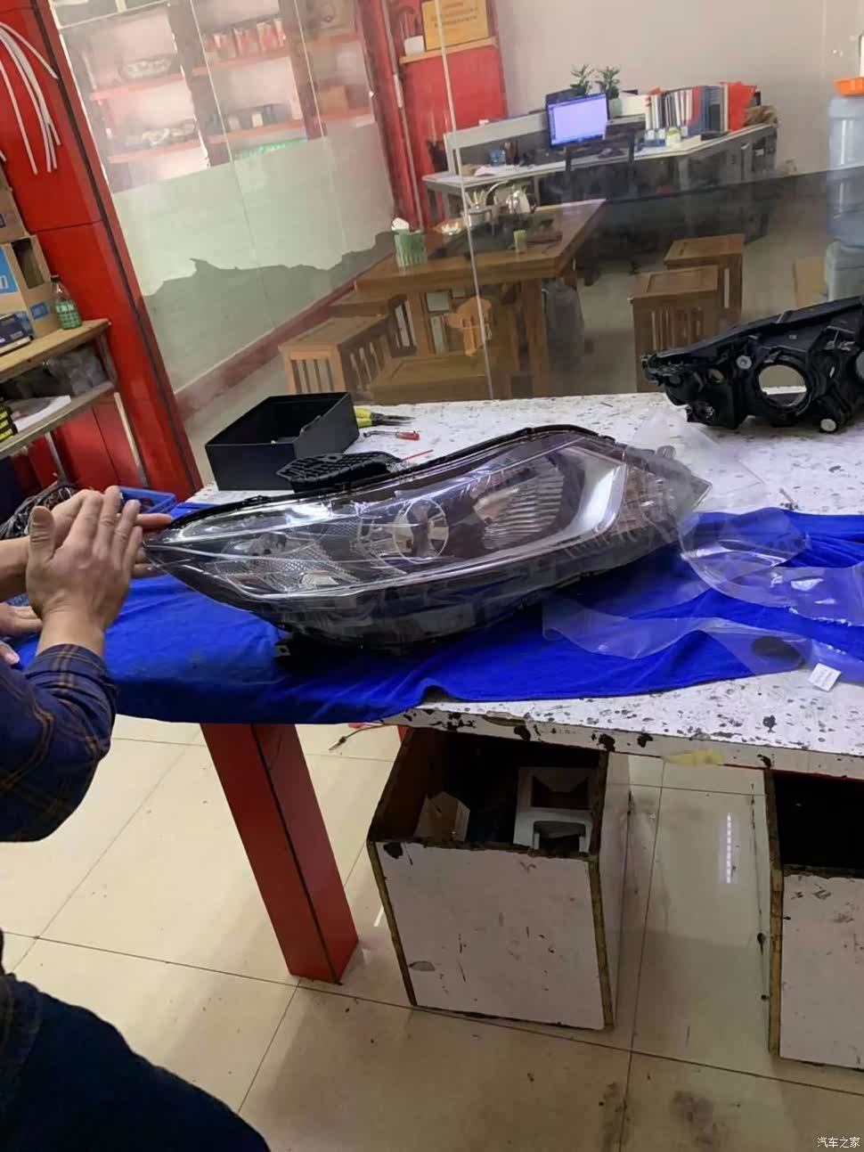

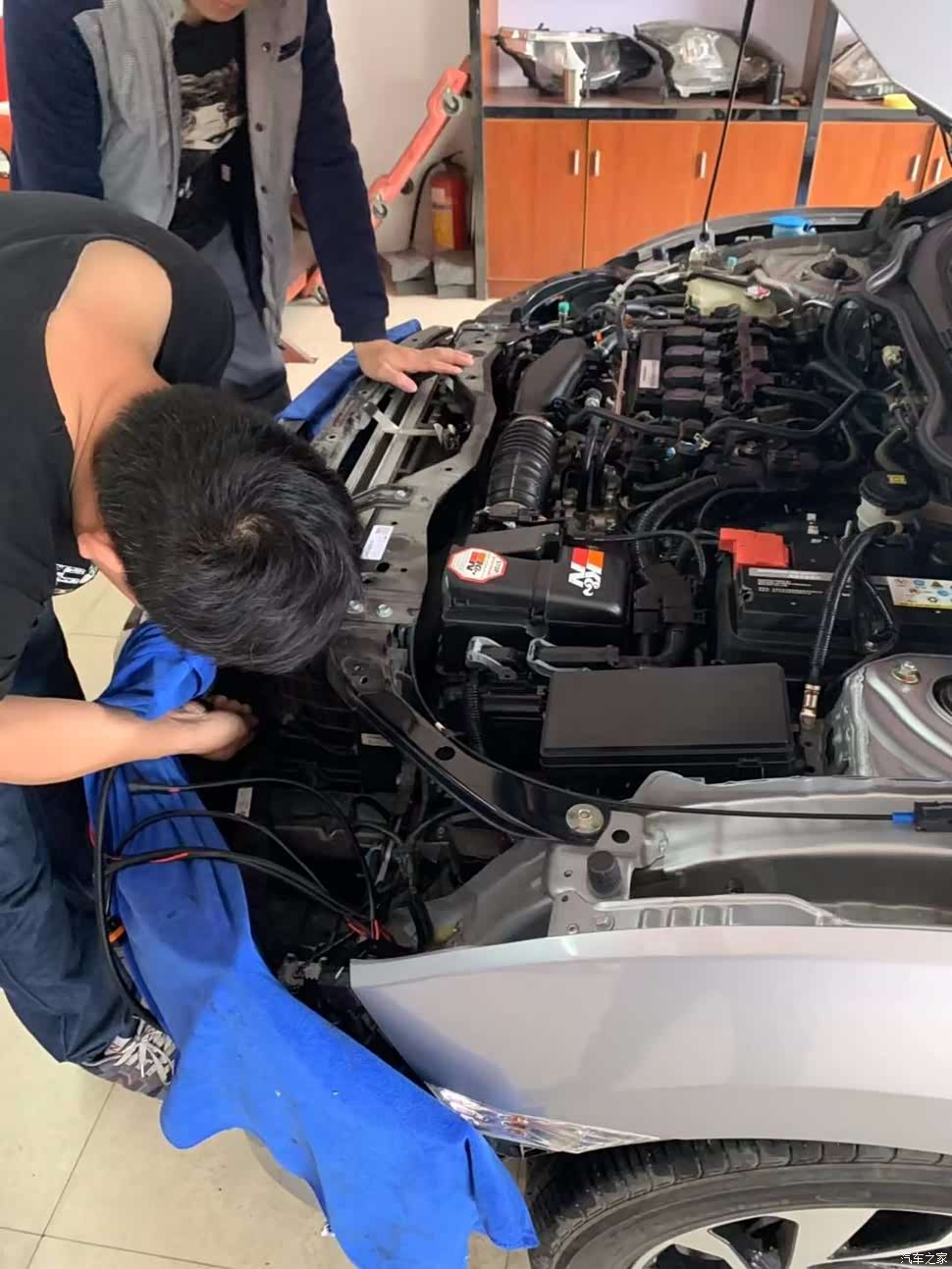

开拆,心疼,前前后后拆了N次了
车牌前面就不遮挡了,有佛山的老哥吗

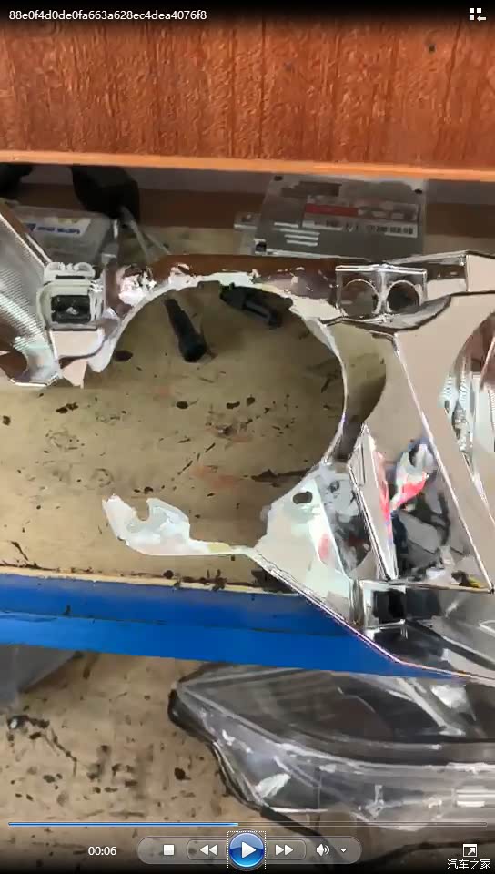

这就是为什么门店一定要选对,之前改装过的,拆开才知道,里面已经被搞的支离破碎,都不知道原来那家店是怎么固定的。。。

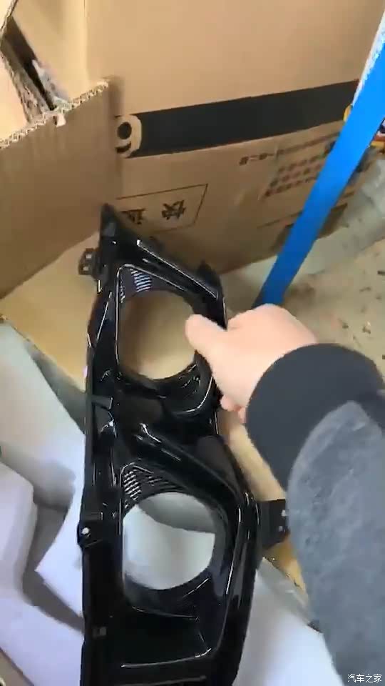

这就是思域四透镜套件灯罩,另外的支架也没多拍,美滋滋,原来里面镀铬装饰可以改全黑,哈哈哈~~~
现在套件还有一种带日行灯的,不过我不喜欢,选择了这种素黑

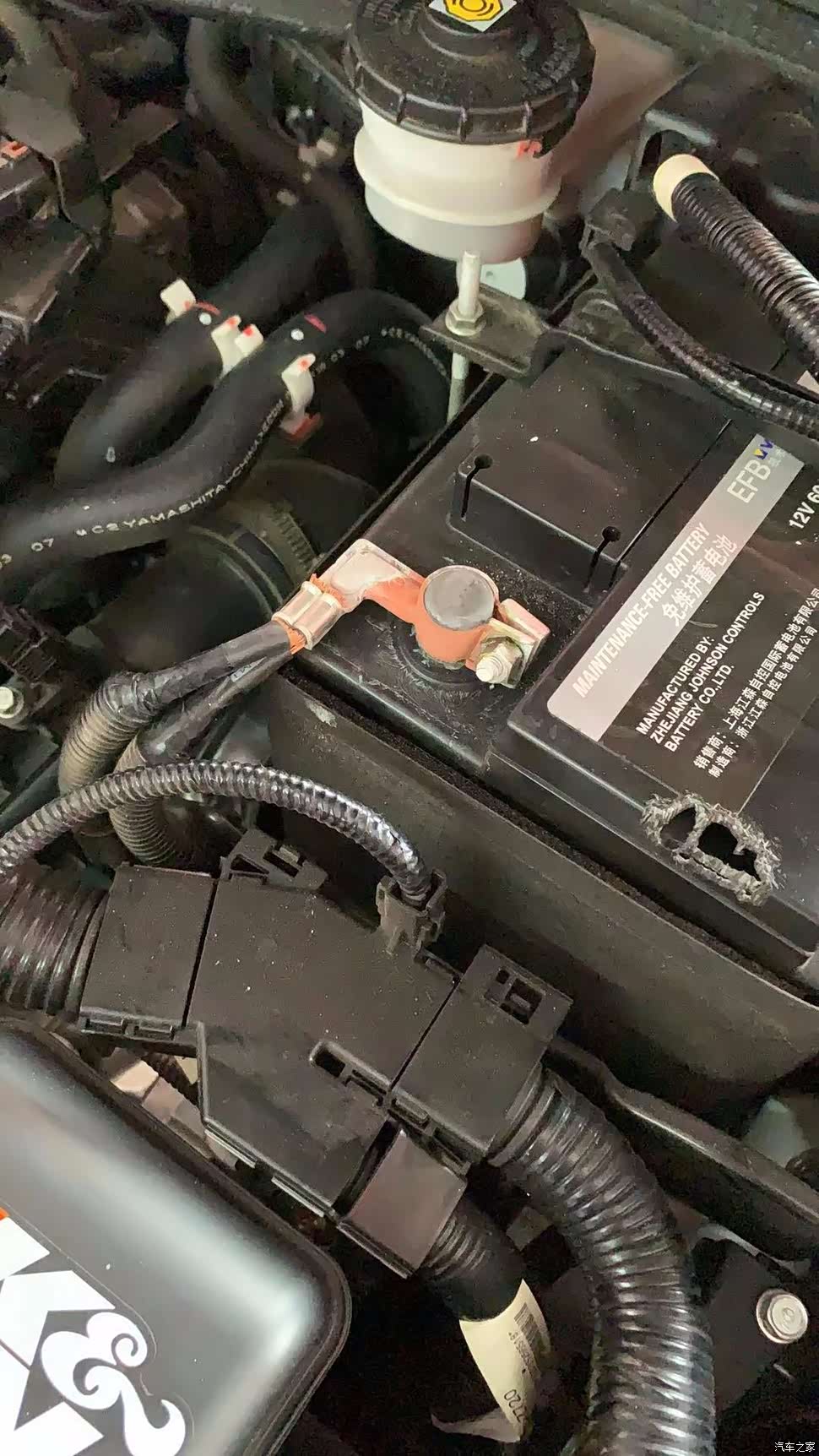

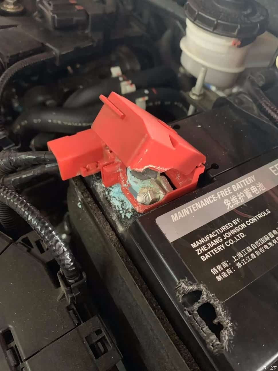

正极居然。。不知道是南方潮湿,还是保养时候4S用带水的风枪清理灰尘时候弄到了水,锈了
车库进了老鼠,MMP,电瓶盖子给咬了个洞,4S说没事,有老哥懂这个吗?靠谱吗
清理干净。。。

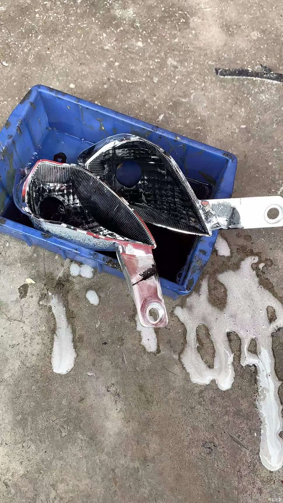

看到之前有老哥把转向灯反光罩褪铬,学到一手,感谢那位老哥,不然里面全黑,就转向灯这里银色,估计我强迫症会把自己逼疯

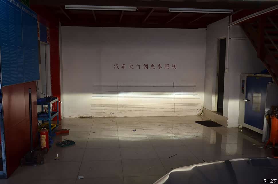

因为之前改的海拉6,不是太匹配那个四透镜套件,套件匹配的是海拉5,所以修修改改,改装店老板都亲自上阵了,从早上九点,一直弄到了下午五点。。。不过一切等待都是值得的,没有拍摄过程,别问我为什么,我在车上睡觉怎么拍

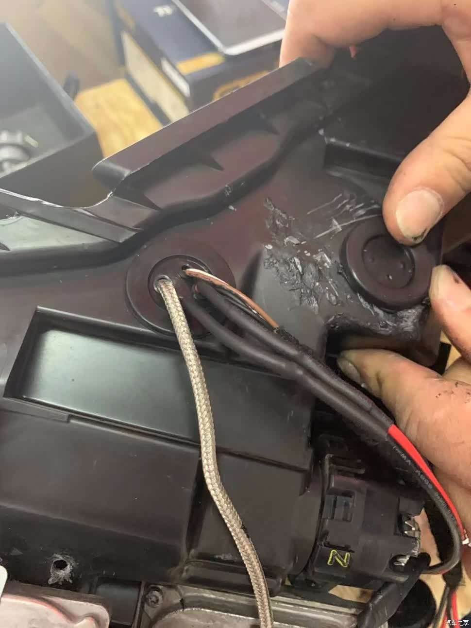

还是那句话,要找对好门店。。。这家店很不错,真的很细心,细节也很到位,之前改装的的切口全部用密封圈密封好,防止进水尘

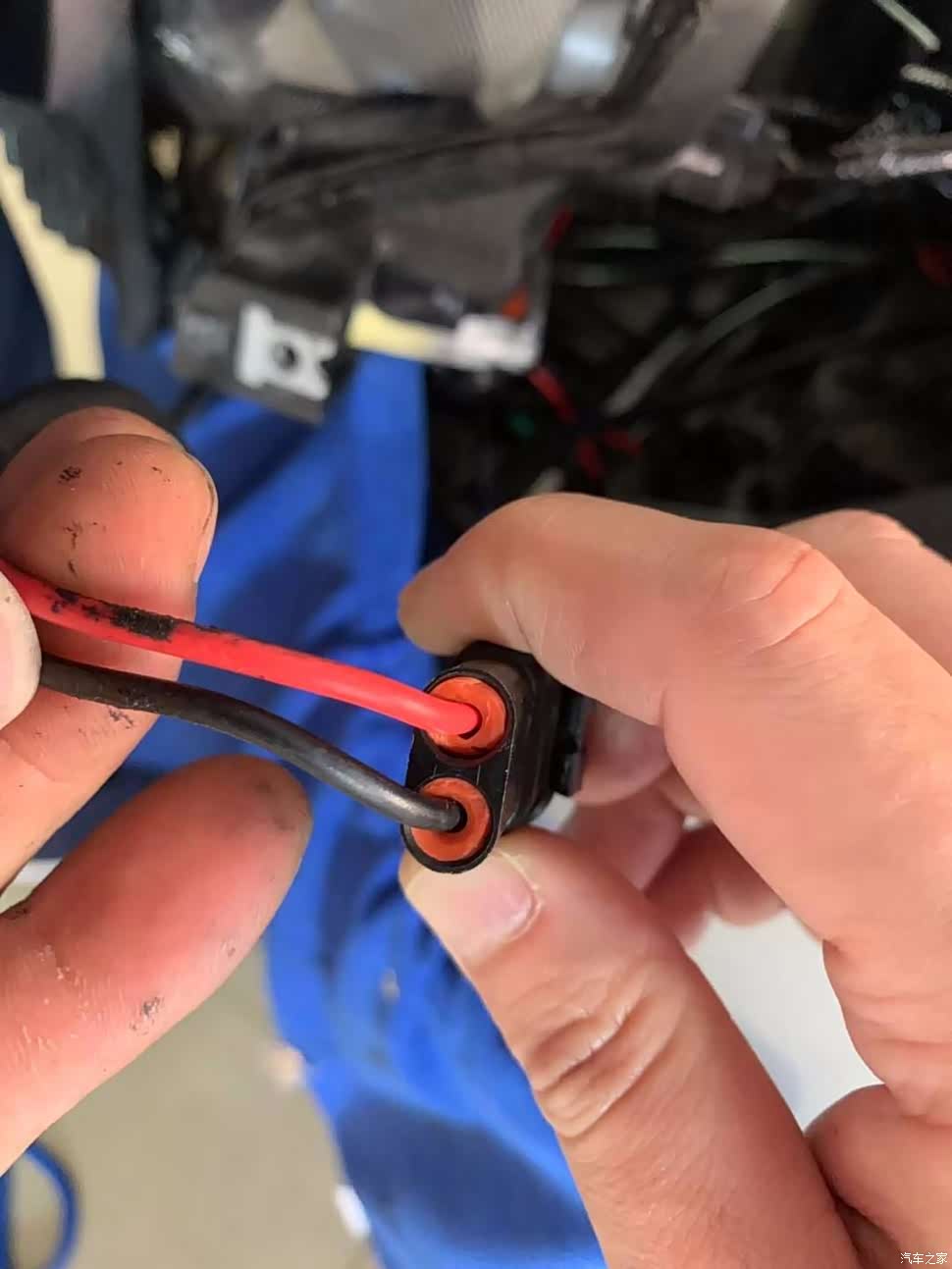

一个小接口都用密封圈(红色那个小橡胶)处理防水
接线接线~

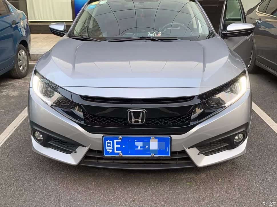

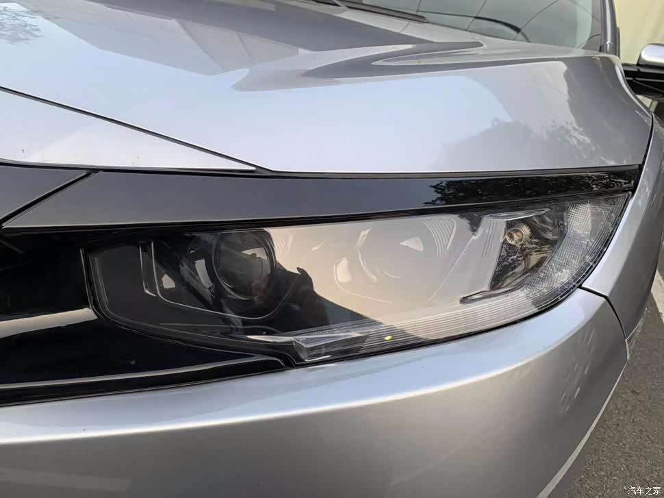

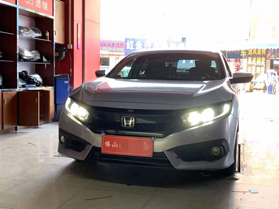

完工!!

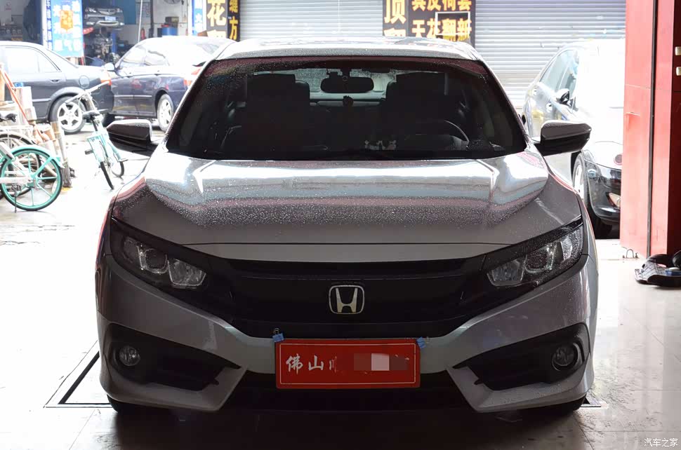

改装之前,虽然改过一次透镜,不过看不出来,和原厂的差不多
改装之后,感觉帅了不少

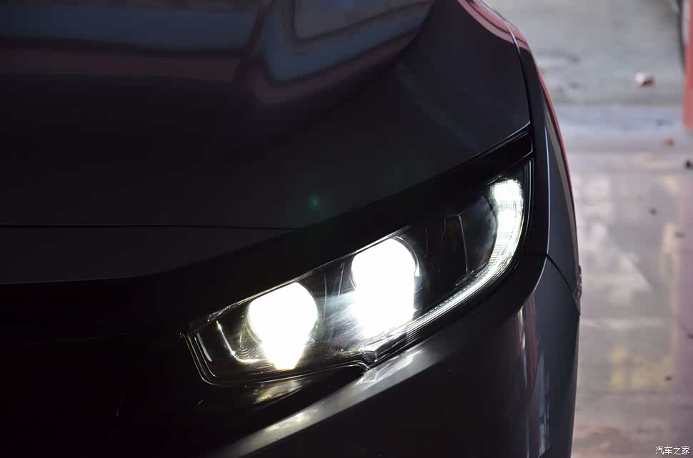

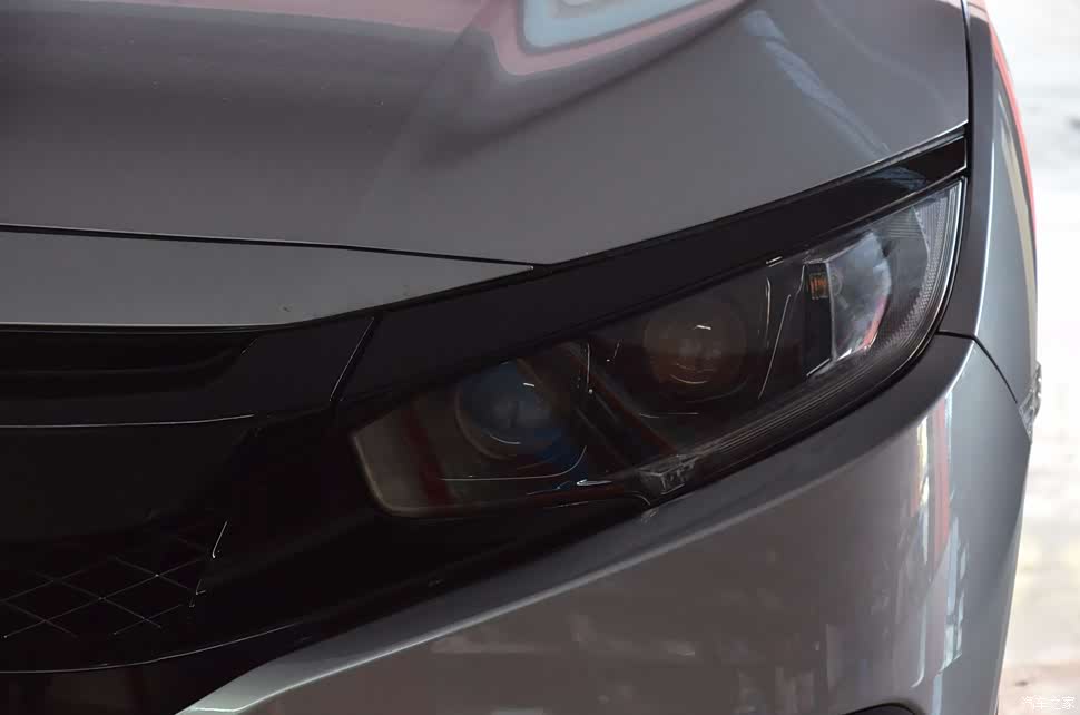

四透近光
四透远光
内部全部黑色,美滋滋

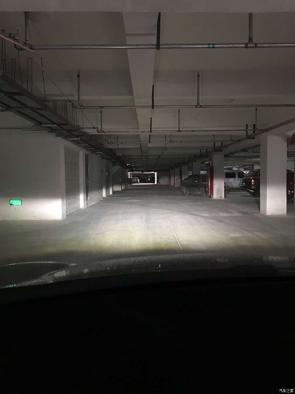

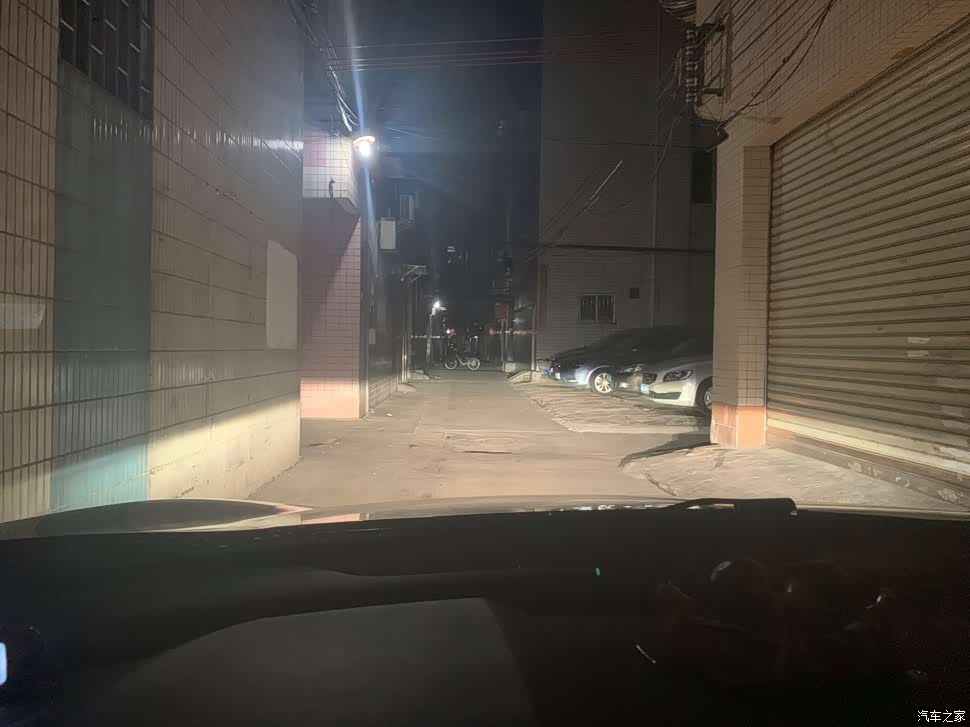

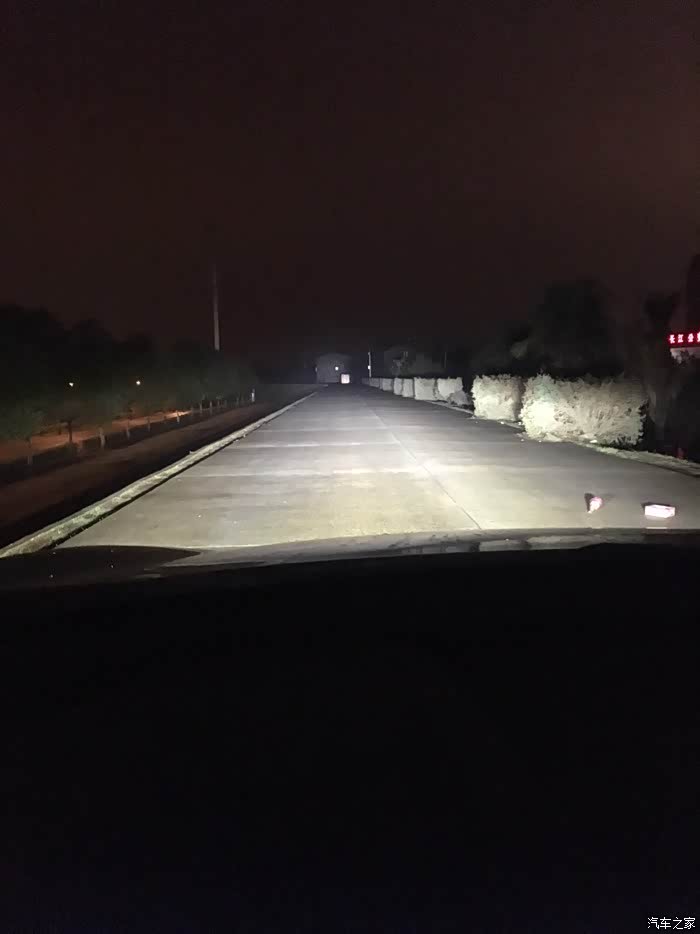

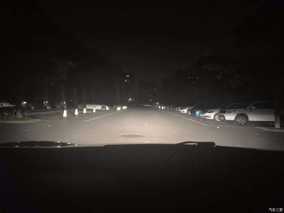

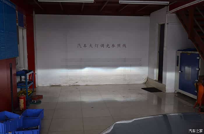

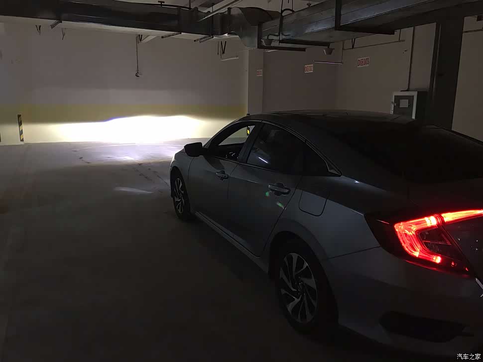

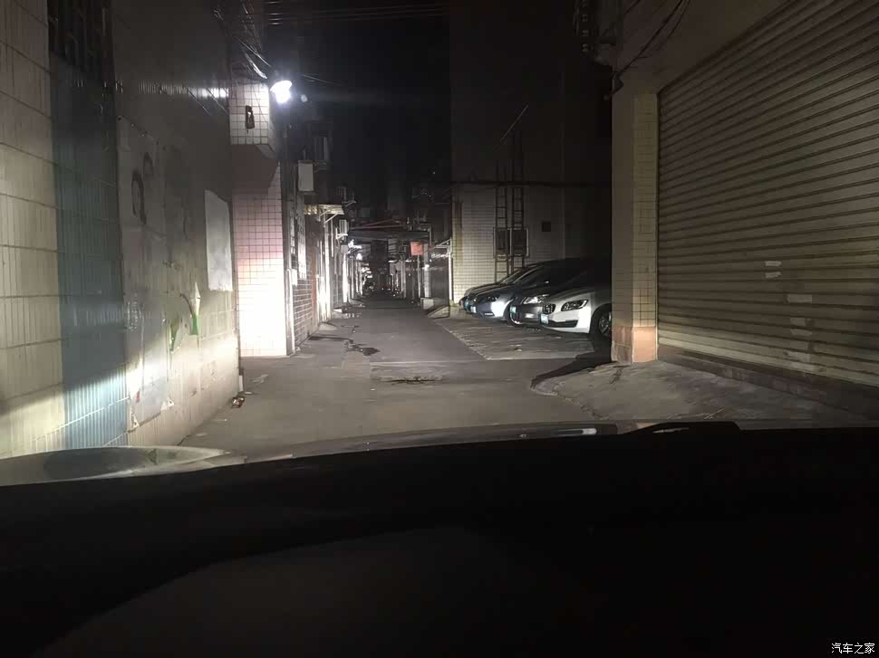

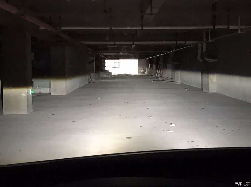

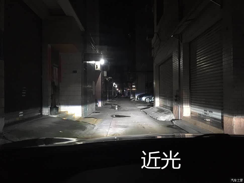

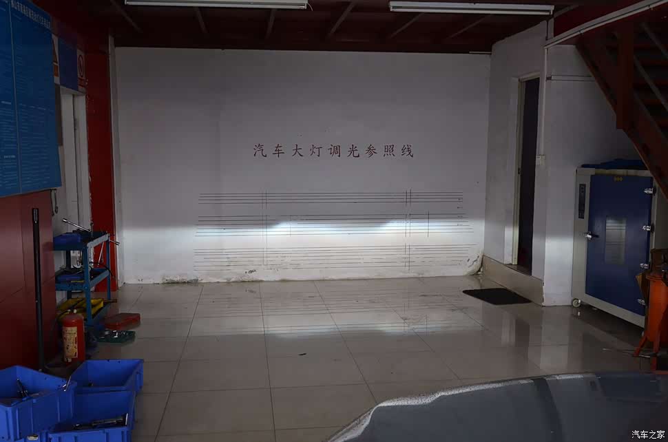

晚上出去拍了一下 近光效果

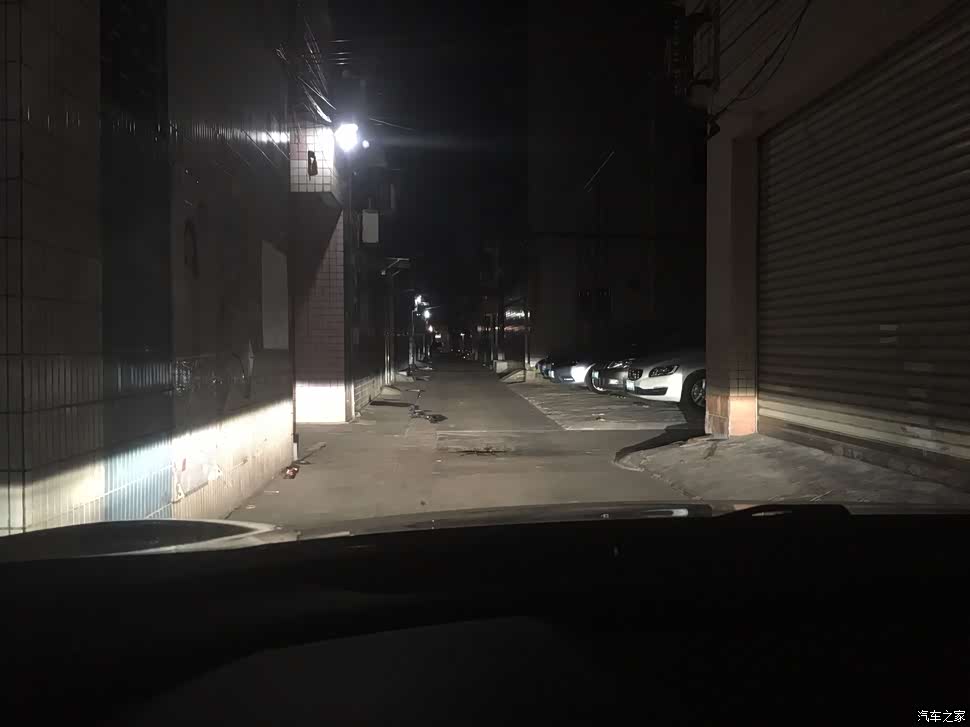

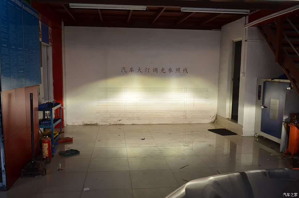

远光
XR怎么拍都有一套光束,是我角度不对吗

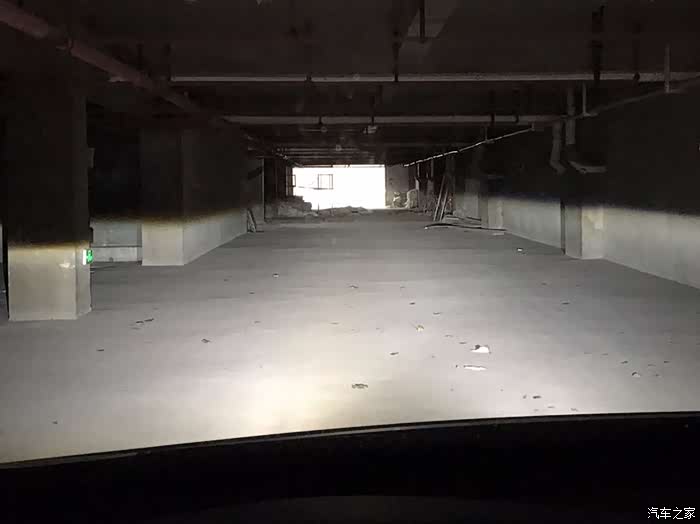

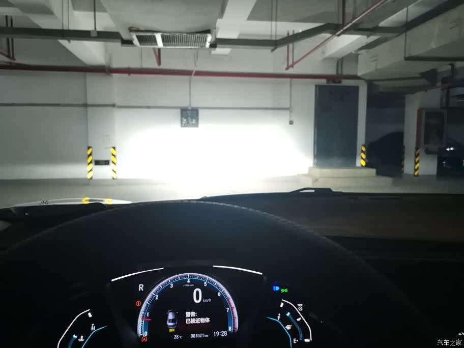

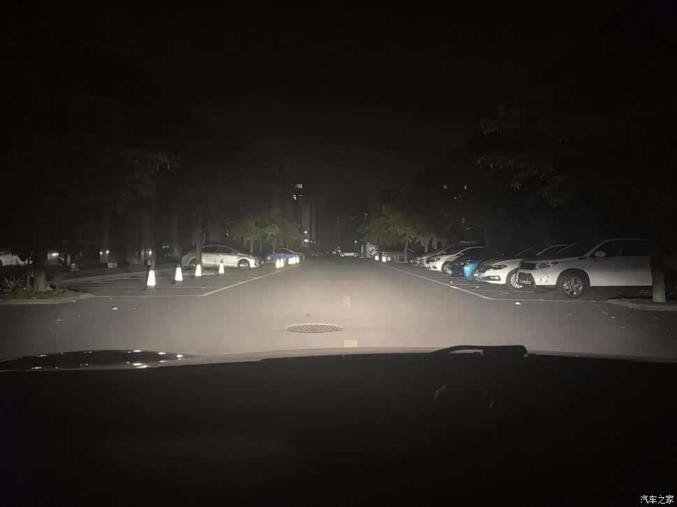

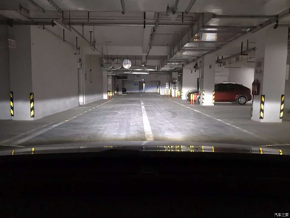

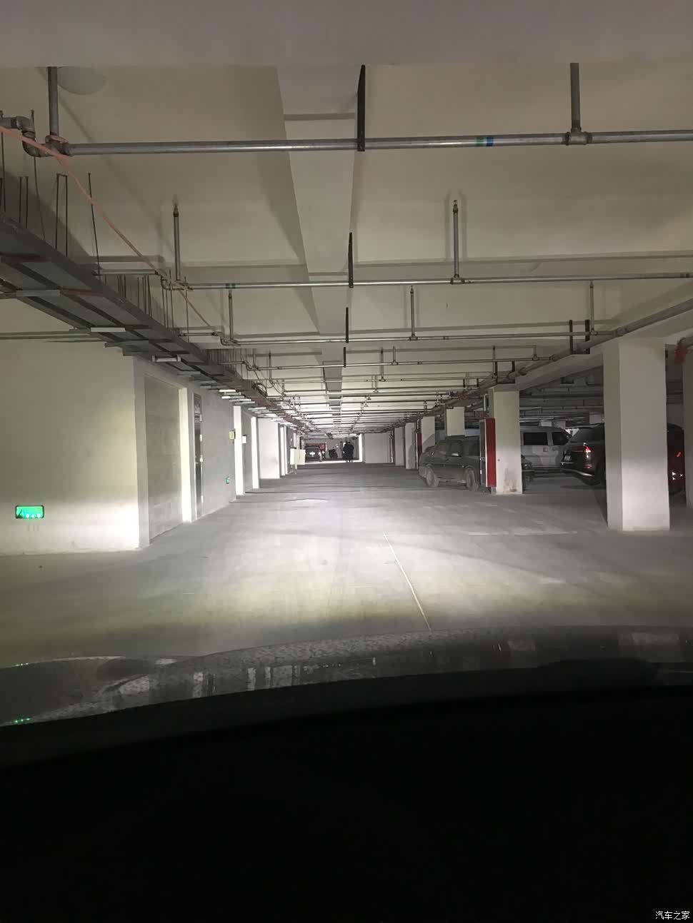

补图近光氙气灯+远光LED搭配效果
近光氙气灯
近氙+远LED
近氙
近氙+远LED
近氙
近氙+远LED

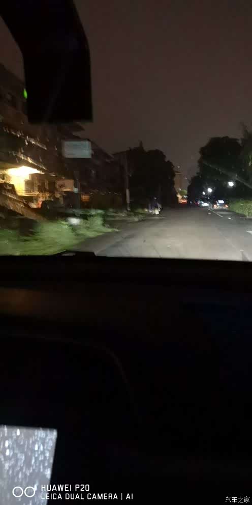

后面图片是云南朋友采用近光氙气+远光LED拍摄的 效果比原厂提升还是不错

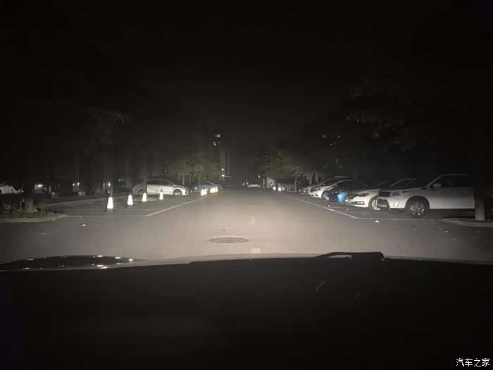

近光氙气灯,拍的这位老铁手抖了,将就下

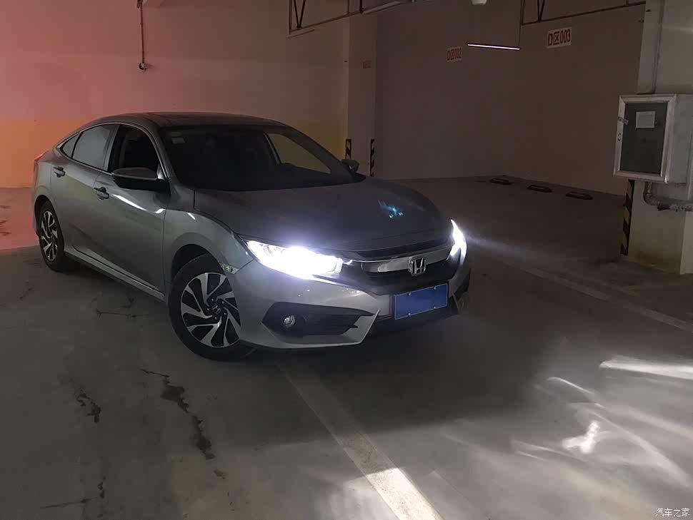

远光直接替换氙气灯,除了启动慢一点,其实还是可以接受的

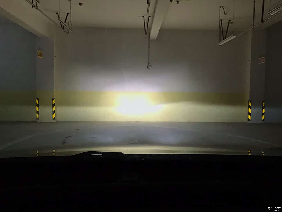

近 LED

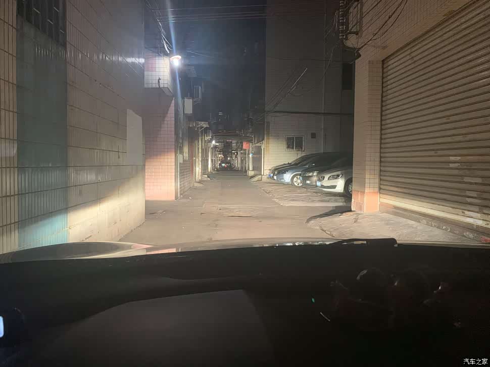

近LED+远LED

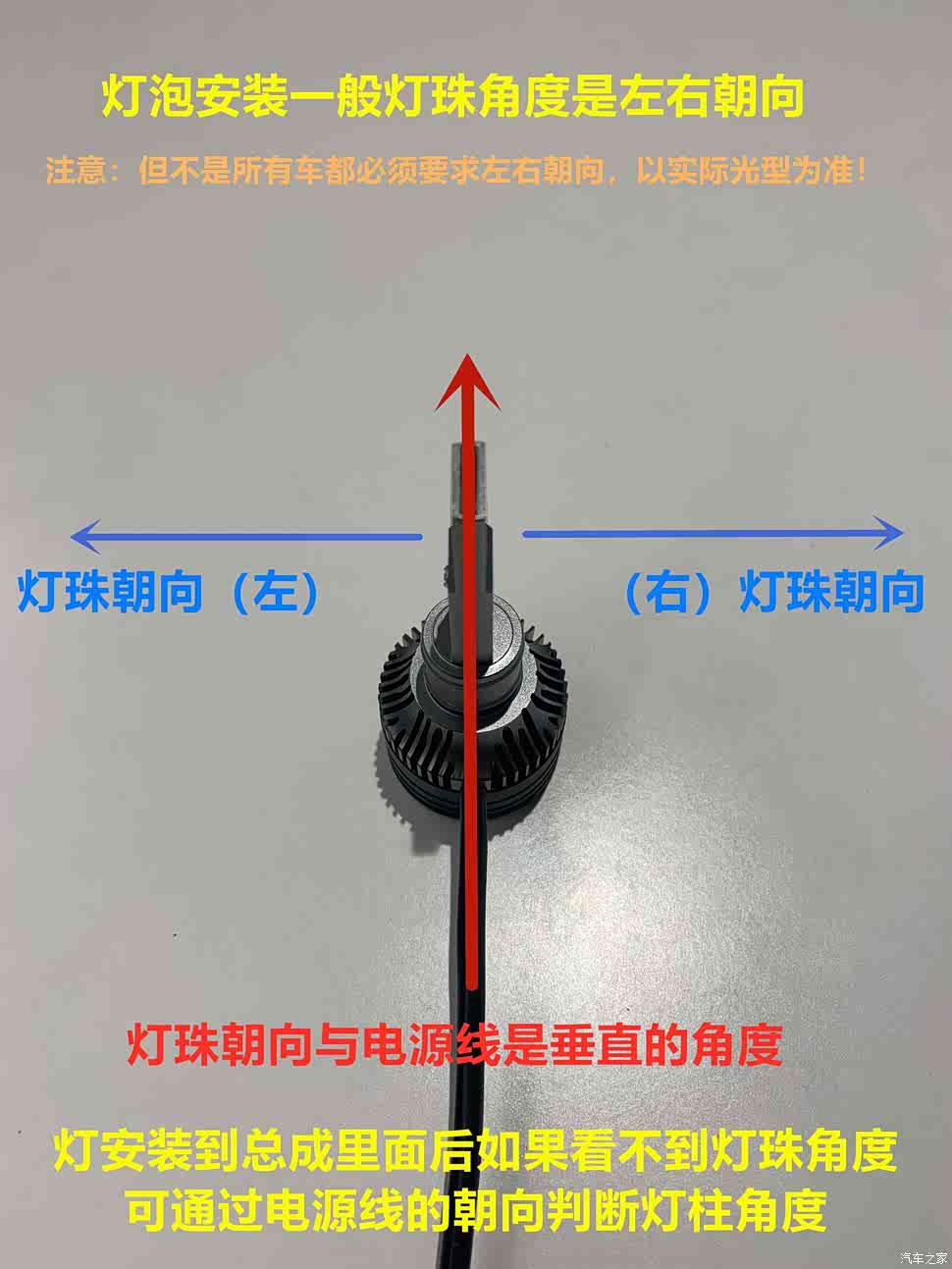

单独改LED灯泡角度建议
安装led后一般建议灯珠左右朝向
