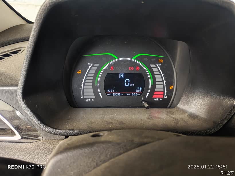

老铁们,车辆出现这个钥匙标志啥意思

仪表盘左侧出现的这个黄色钥匙,就是说明车辆的防盗系统没有匹配成功或者是防盗系统存在问题,这个可以断电再重新充电试一下,如果没有消除,建议最好到4s店去检查看一下。同时也要确认一下车辆的遥控钥匙,看是否存在电量不足等一些情况,可以换一下电池看看

从提供的图片看,这是车辆防盗系统故障。可能的原因。
第一,遥控器电池出现亏电或者遥控器本身问题。可以进行更换遥控电池试试。
第二,车辆本身防盗故障,激活了车辆的防盗系统。这个情况。需要结合诊断电脑。进行读取故障或者从新进行匹配车辆防盗。

也许是数据丢失了
