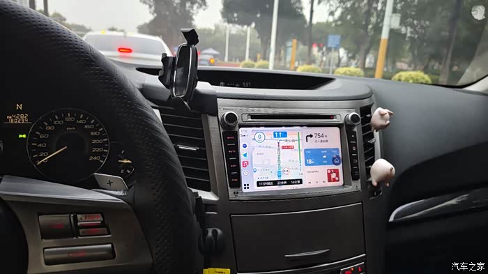

低配力狮可以用Android Auto,如果恰好你的手机上有Android Auto,那可以通过某些软件投屏到车机上。我的手机是深圳小作坊出的,安卓9,自带谷歌,没有ROOT。

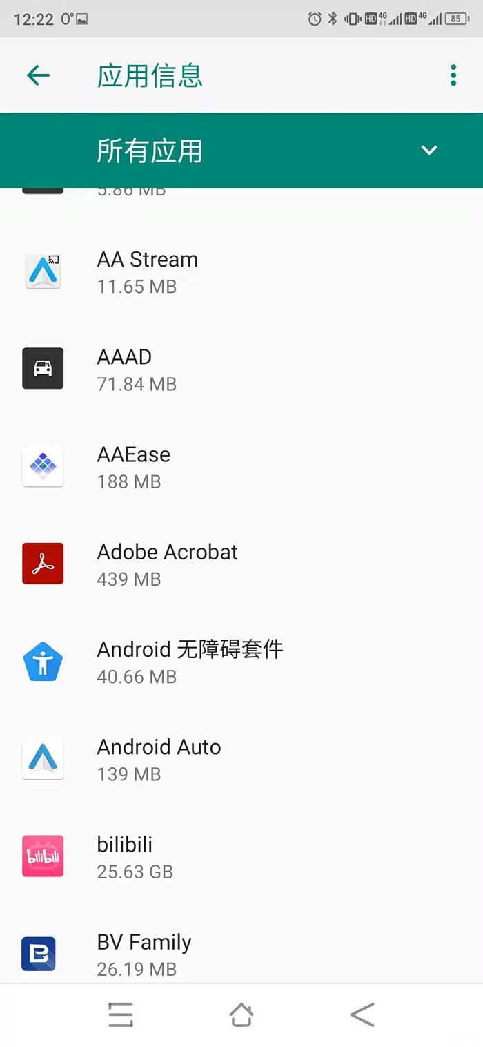

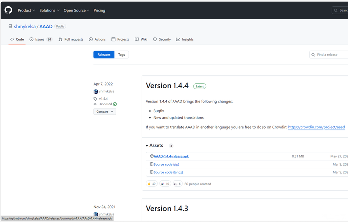

下载并安装AAAD这款应用,必须通过它安装投屏软件(也就是镜像应用)才可以在不ROOT手机的情况下把投屏软件添加到Android Auto,直接安装投屏软件不能添加到Android Auto。这里不能发链接,也不能上传附件,所以具体地址看图吧,或者用搜索引擎找一下。
安装AAAD后打开,有4个投屏软件可以安装,就是图中的“镜像应用程序”。要注意AAAD这个软件可以免费使用,也可以付费,免费是每隔一个月可以安装一次,付费不限制。正常的情况下安装一个投屏软件就够了,安装哪个都行。我第一次安装的是SCREEN2Auto。下载安装投屏软件的过程好像是需要科学上网,具体办法还是问问搜索引擎吧,安装上以后就可以直连了,投屏软件不需要联网。安装好投屏软件如果没问题,AAAD就没用了,删不删随意。如果想多装几个投屏软件,就等一个月再多装一个。

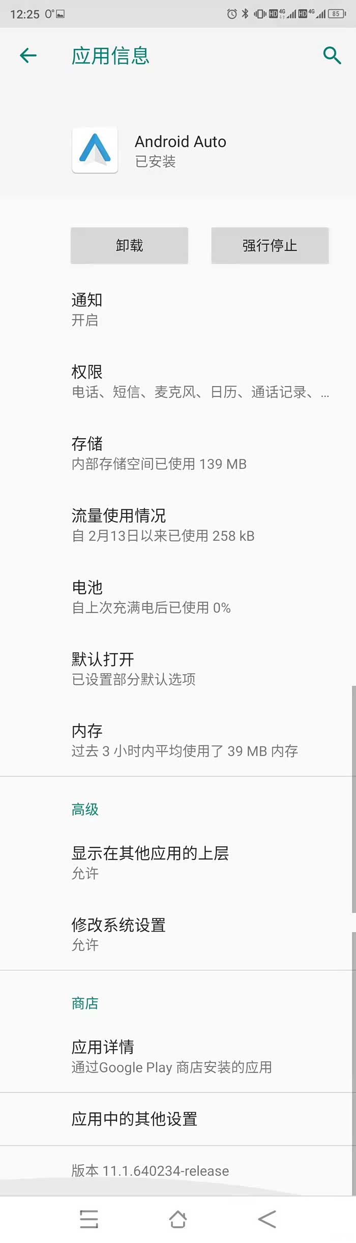

在手机中打开Android Auto,老版本是有桌面图标的,新版本安装后没有桌面图标,大概这样找:设置-应用,找到Android Auto,点下边的应用中的其他设置。这里注意如果你装的是SCREEN2Auto,装好后第一次打开是需要给授权的,全都给了就行,第一个ROOT可以不点,点了也没什么用,还有一个无障碍的不授权也不影响。我这个已经授权了,所以没截图。打开以后按需求随便设置。比如连接车机后要不要自动横屏,连接后要不要自动打开某个软件。可以在里边添加软件的快捷方式,不添加也不影响,连接车机后在手机中打开软件也是一样效果。

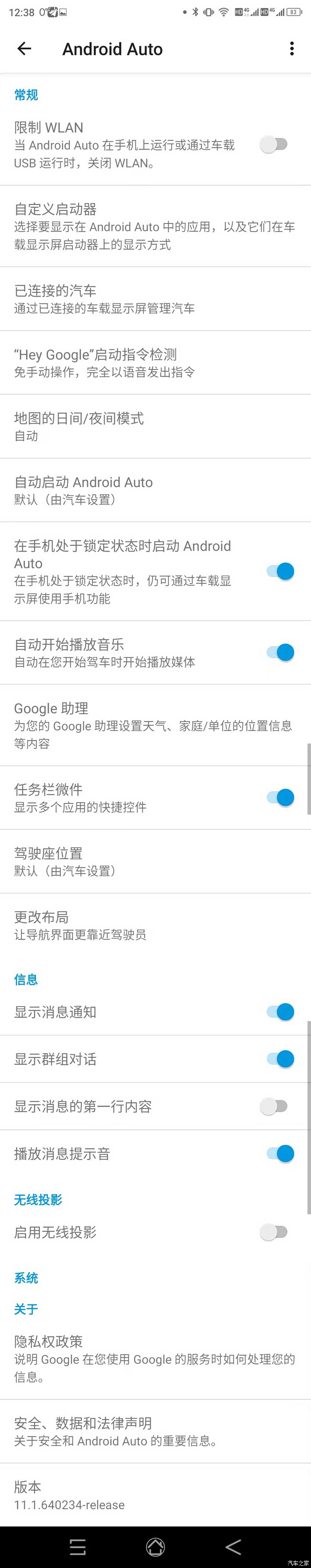

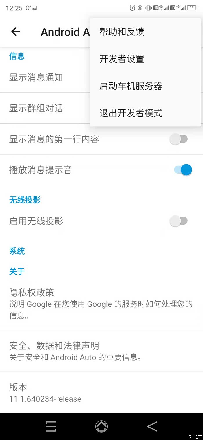

打开后往下拉,最下边的“版本”上连续点击10次,会开启开发者模式。
点右上角的三个点,打开开发者设置
应用模式改成“开发者模式”,下边的未知来源选上。

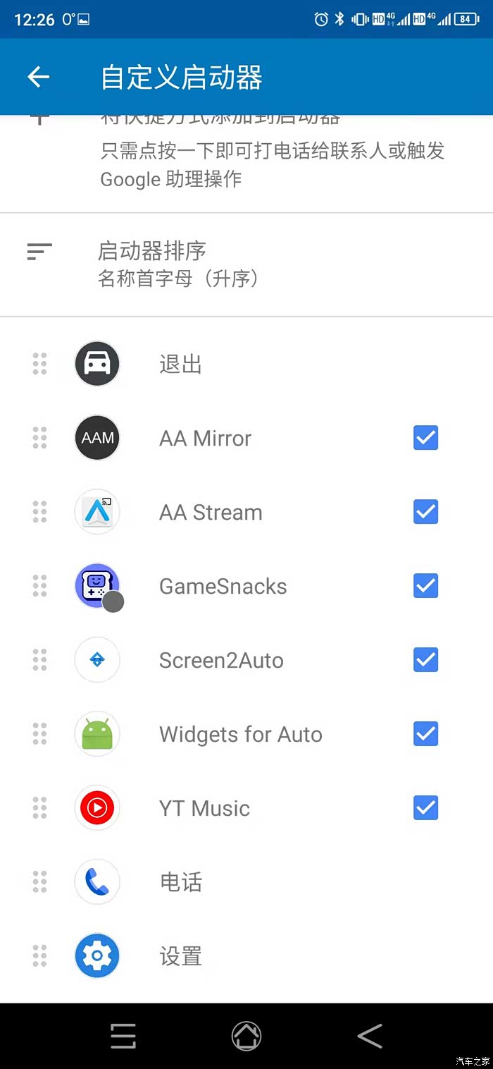

返回Android Auto常规设置,点第二项自定义启动器。打开后把投屏软件选上,如果这里没有,就重启下试试,再不行就等着用AAAD再装一次吧。选好软件就可以退出设置了。

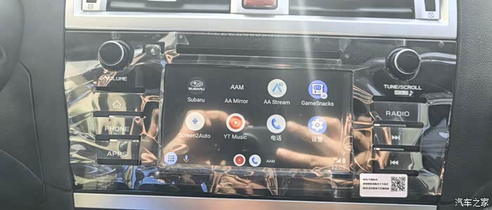

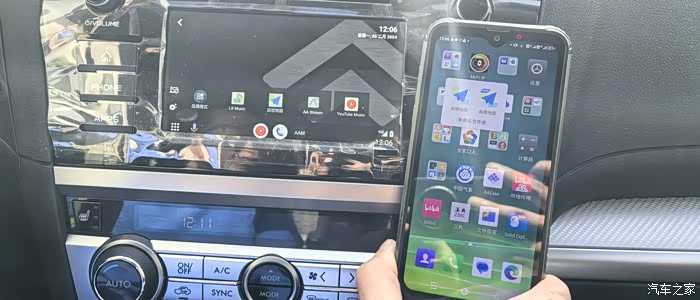

用数据线连接车机和手机,注意不要用单纯的充电线,要是数据线。.连接后车机会自动打开Android Auto。
这里注意要Android Auto打开后要先在手机上打开投屏软件,然后再点车机上对应的投屏软件,不然车机会黑屏打不开,要把线拔掉重连。
投屏软件连接后,如果在SCREEN2Auto中设置过应用的快捷方式,车机上就会显示,车机上的没有的应用可以在手机上打开,也会自动投到车机。连接后投屏软件不要退出,可以后台运行。

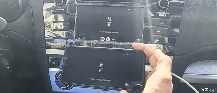

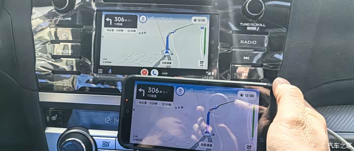

投屏后不止可以导航,什么软件都能投屏,只不过车机上触摸不管用,需要手机操作。可以边听歌边导航。
特别注意一点,投屏后手机不能息屏,否则车机会黑屏,需要断开重连,重连需要先把手机端投屏软件关了,Android Auto连接后再打开手机端投屏软件,最后打开车机端投屏软件。有问题就拔了重连,再有问题我也不知道了。建议数据线找根长点的,要不然高速路口扫码缴费就得把手机拔了重连。
