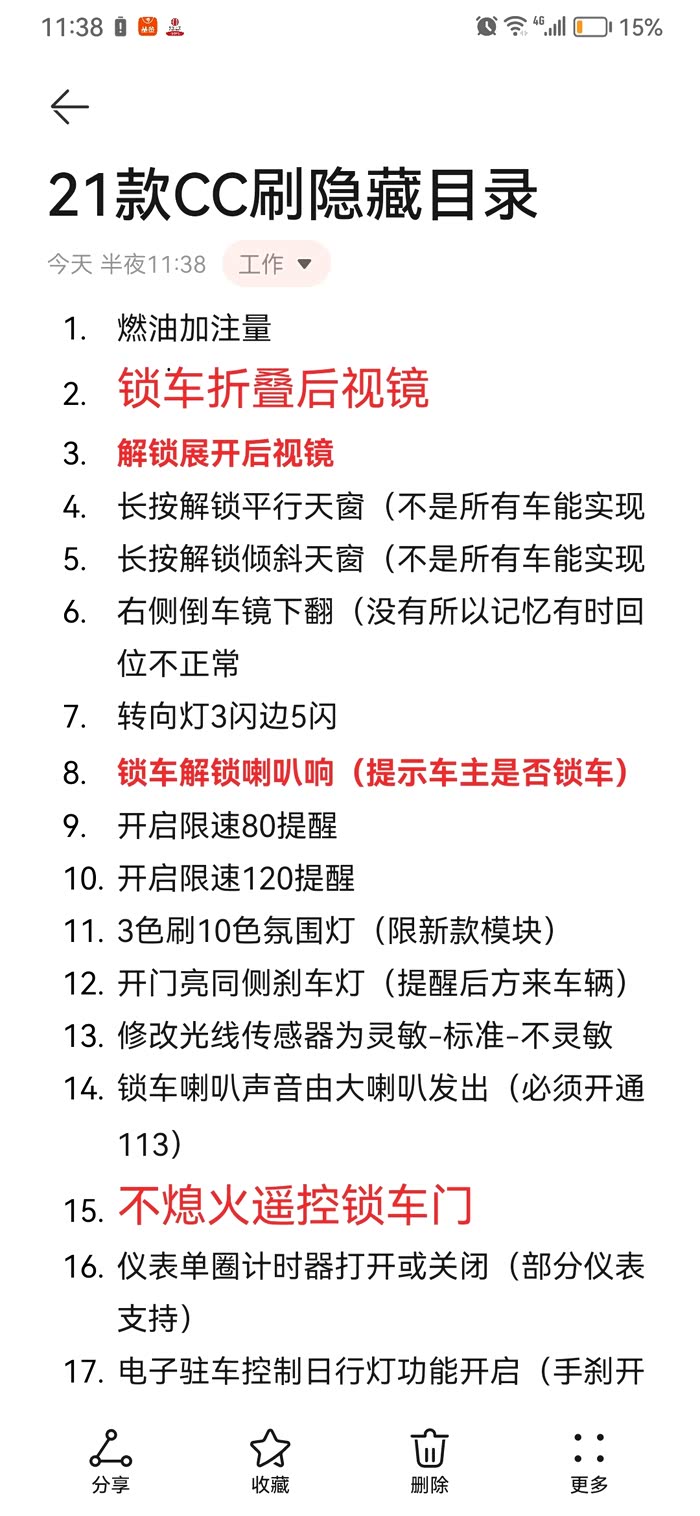

    1.燃油加注量
    2.锁车折叠后视镜
    3.解锁展开后视镜
    4.长按解锁平行天窗(不是所有车能实现
    5.长按解锁倾斜天窗(不是所有车能实现
    6.右侧倒车镜下翻(没有所以记忆有时回位不正常
    7.转向灯3闪边5闪
    8.锁车解锁喇叭响(提示车主是否锁车)
    9.开启限速80提醒
    10.开启限速120提醒

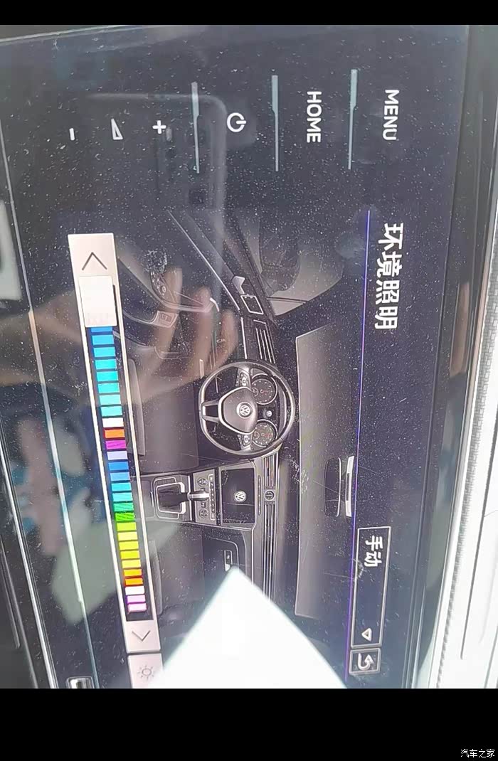

    11.3色刷10色氛围灯(限新款模块)
    12.开门亮同侧刹车灯(提醒后方来车辆)
    13.修改光线传感器为灵敏-标准-不灵敏
    14.锁车喇叭声音由大喇叭发出(必须开通113)
    15.不熄火遥控锁车门
    16.仪表单圈计时器打开或关闭(部分仪表支持)

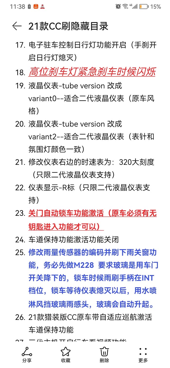

    17.电子驻车控制日行灯功能开启(手刹开启日行灯熄灭)
    18.高位刹车灯紧急刹车时候闪烁

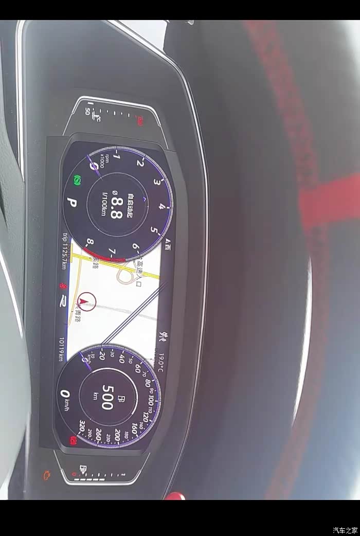

    19.液晶仪表-tube version 改成 variant0--适合二代液晶仪表(原车风格)
    20.液晶仪表-tube version 改成 variant2--适合二代液晶仪表(表针和氛围灯颜色一致)
    21.修改仪表右边的时速表为:320大刻度(只限二代液晶仪表支持)
    22.仪表显示-R标(只限二代液晶仪表支持)
    23.关门自动锁车功能激活(原车必须有无钥匙进入功能才可以)

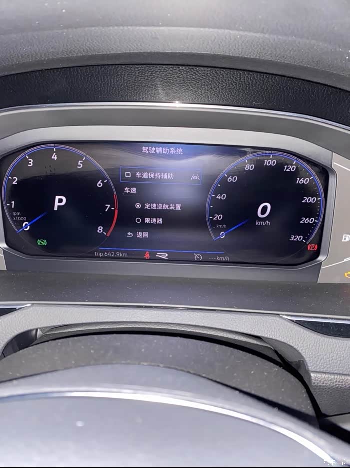

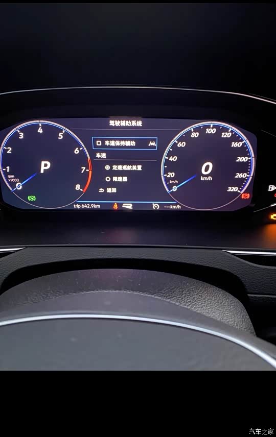

    24.车道保持功能激活功能关闭
    25.修改雨量传感器的编码并刷下雨关窗功能,务必先做M228  要求玻璃是用车门开关降下的,锁车时候雨刷手柄在INT档位,锁车等待仪表熄灭以后,用水喷淋风挡玻璃雨感头,玻璃会自动升起。

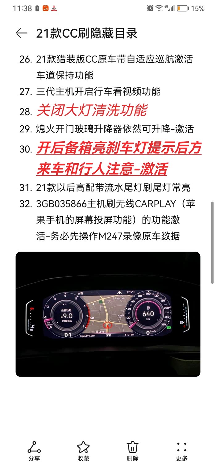

    26.21款猎装版CC原车带自适应巡航激活车道保持功能
    27.三代主机开启行车看视频功能
    28.关闭大灯清洗功能
    29.熄火开门玻璃升降器依然可升降-激活
    30.开后备箱亮刹车灯提示后方来车和行人注意-激活
    31.21款以后高配带流水尾灯刷尾灯常亮
