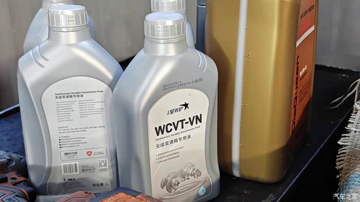

我的车是2019款三菱欧蓝德2.0畅享; 目前行驶4.7万公里; 4万公里时候, 按照说明书要求更换了车辆的油液; 以前对4s是100%信任; 这种错误的行为后面的车辆问题埋下了伏笔!  没有告知,竟然换的非原厂的杂牌变速箱油!

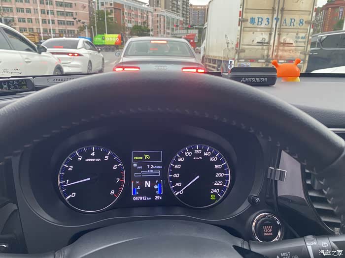

4.7万公里 时候 突然冒出了这个变速箱维修提示(重启后 没出现了) 慌了; 出现这个故障 可是大问题!

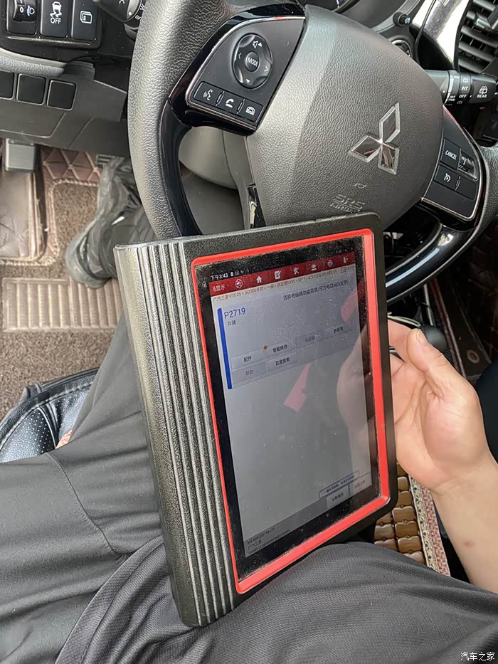

立马停车 去附近的汽修店 给我检测了一下 提示P2719 代码; 我平时开车很佛 绝不可能躁变速箱。我大概率觉得是我换油的问题

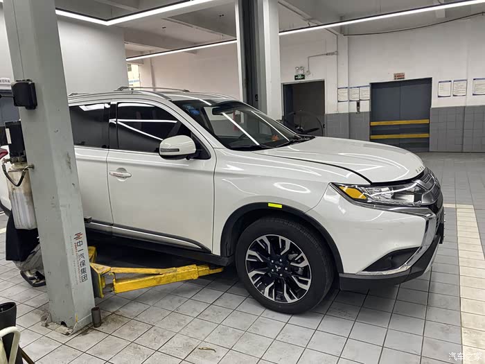

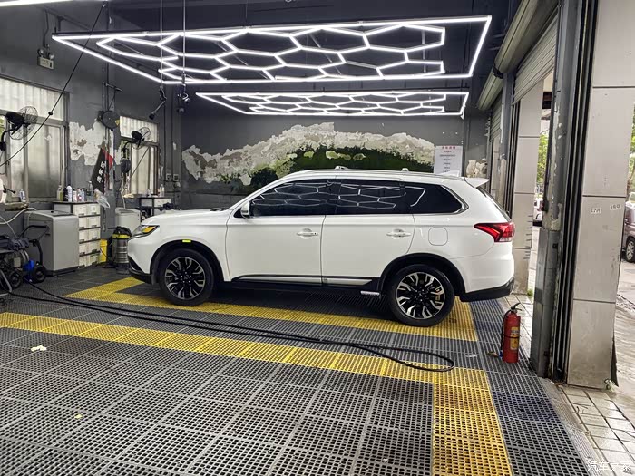

上举升机; 侧面的欧 还是好看 ; 可惜生病了😷
这一次 我是寸步不离; 任何一个细节都不放过; 原装的变速箱油! 拍照!

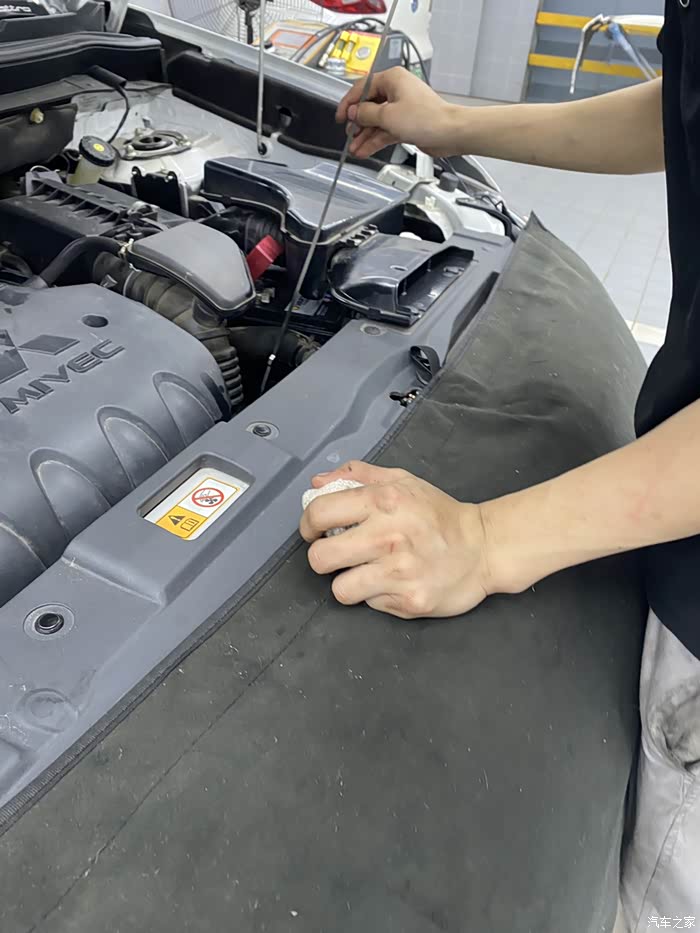

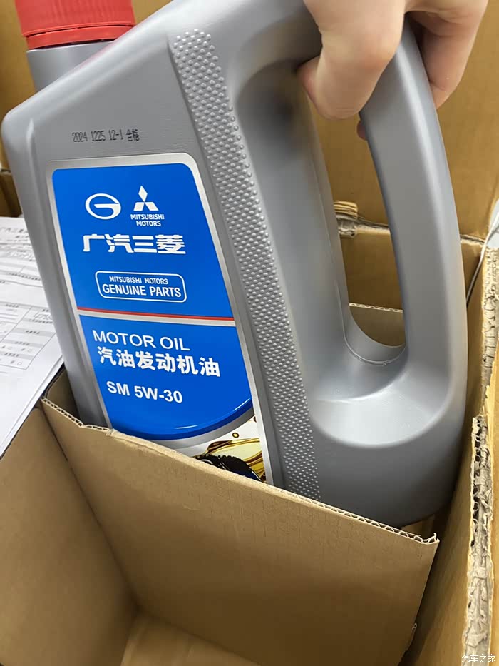

原装的发动机油; 拍照📷!

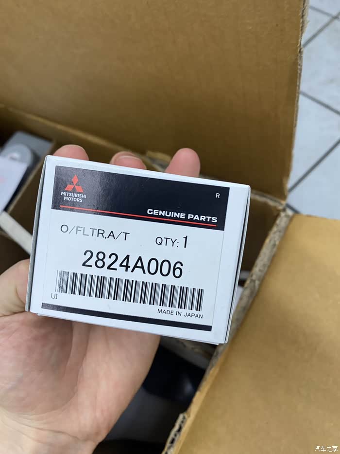

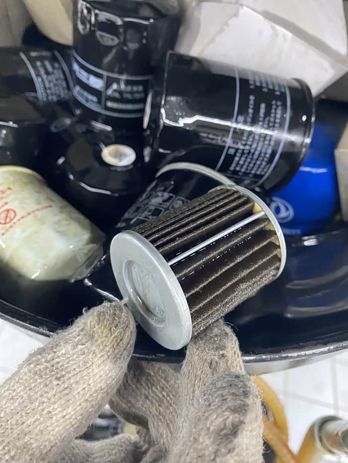

原装的变速箱滤芯 看上去还是进口货ahl_喜欢拍照!

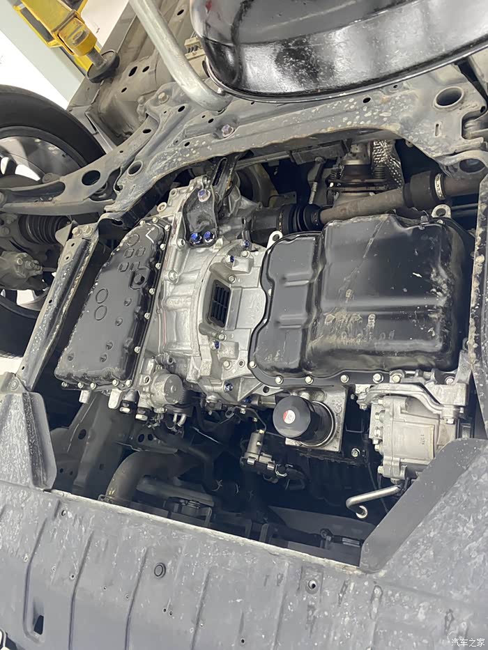

拆掉护板 漏出发动机和变速箱底壳; 干爽吧!

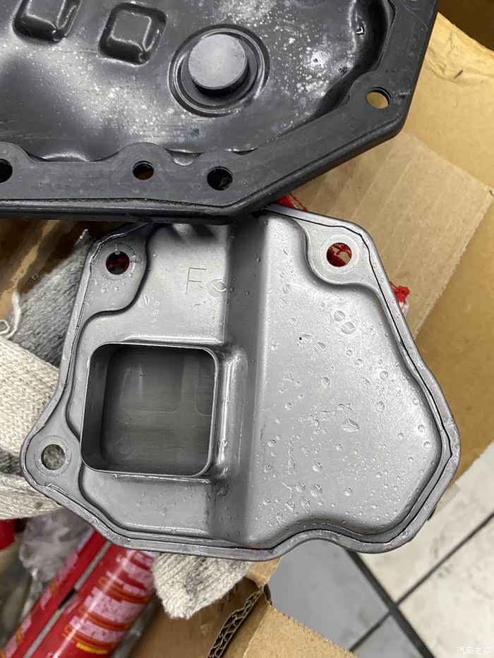

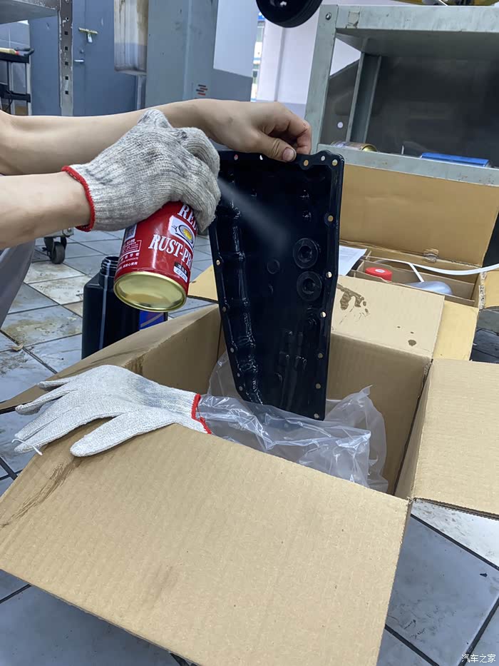

内置滤芯 清理干净!
拆出来的外置滤芯  第一次换油是重力 现在想想 好傻 !

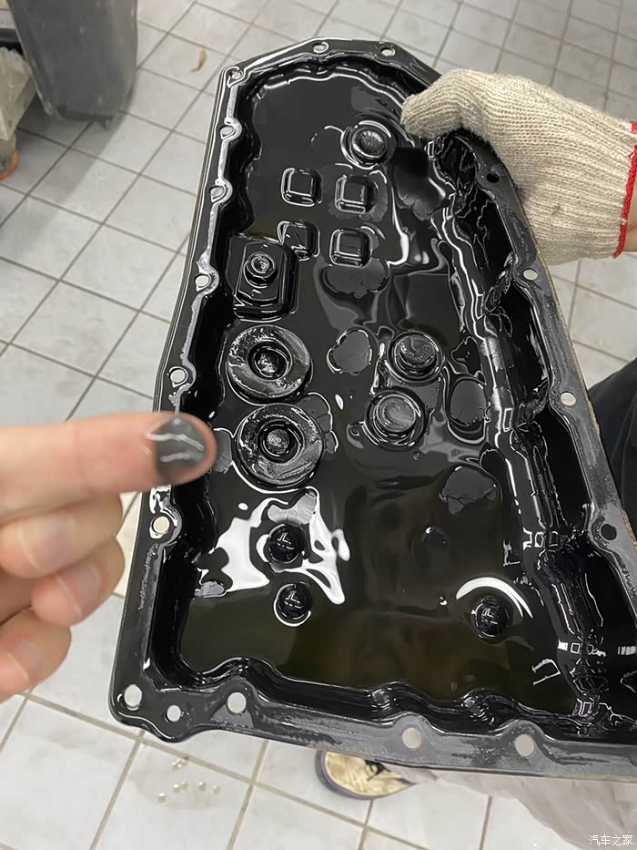

拆出来的油底壳 有油泥;
洗的干干净净

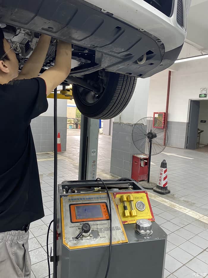

接上循环机。这个真的不到万不得已 才上的这个机器 有风险搞坏变速箱  但这可能把旧油抽出来

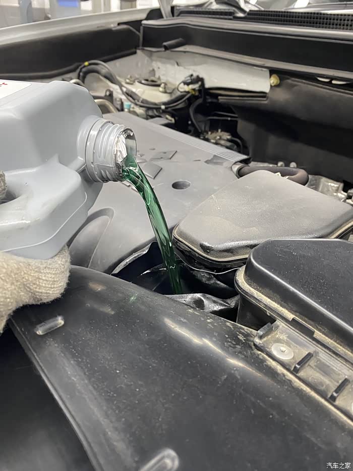

倒入新油 这可是纯正的血液!
检查液位: 确保变速箱油不多不少  您看我机场清爽不?
