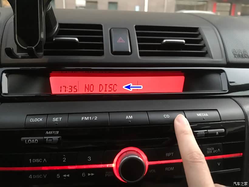

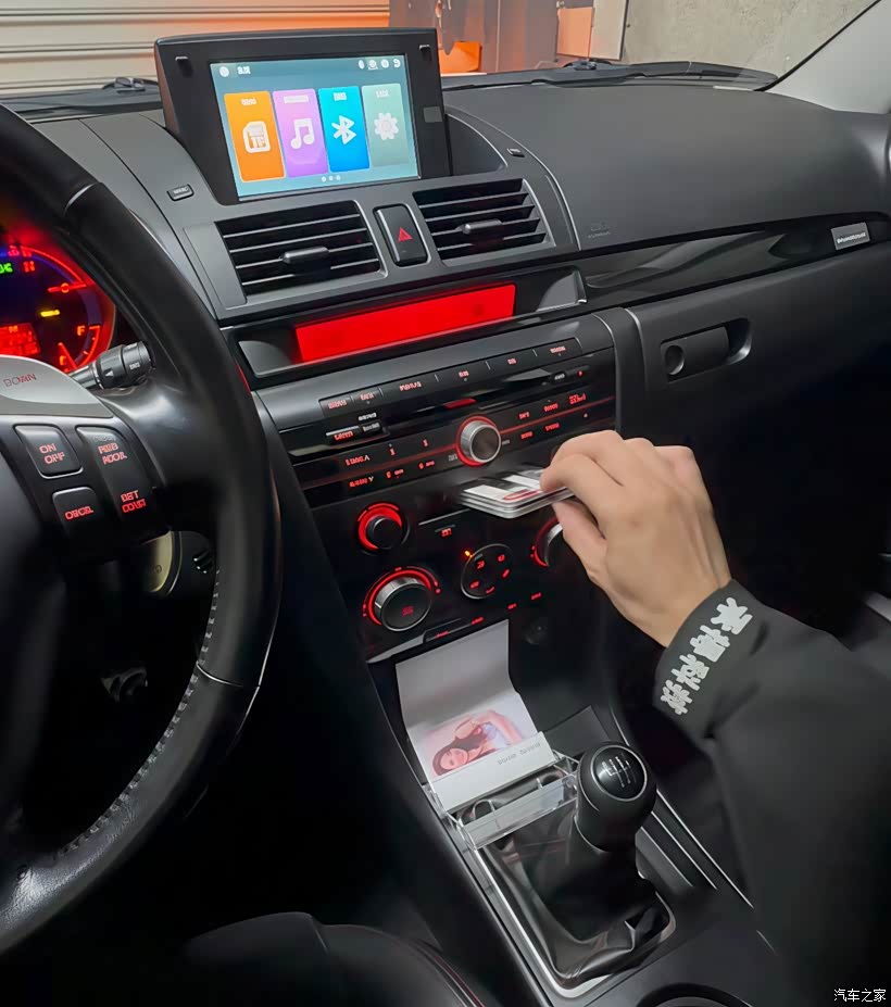

某日,CD机突然卡碟,唱不动了,屏幕不显示碟片的信息。
按CD键,屏幕显示NO DISC(无光盘),重启也没用,按网上说的方法给它"两拳"也没反应。
网上大佬拆CD机的帖子比比皆是,取出CD如同探囊取物,不费吹灰之力。

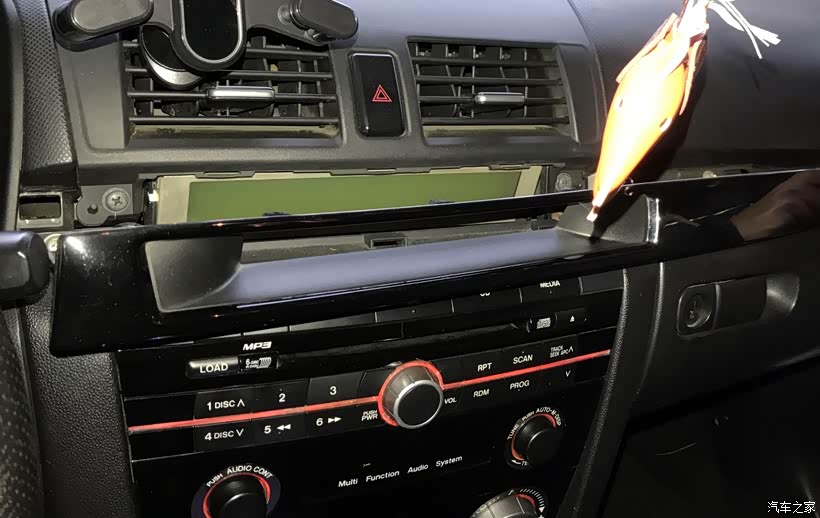

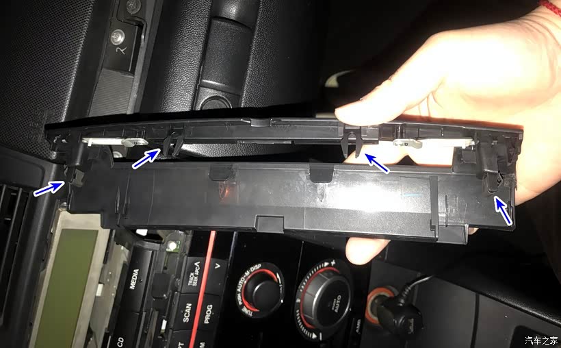

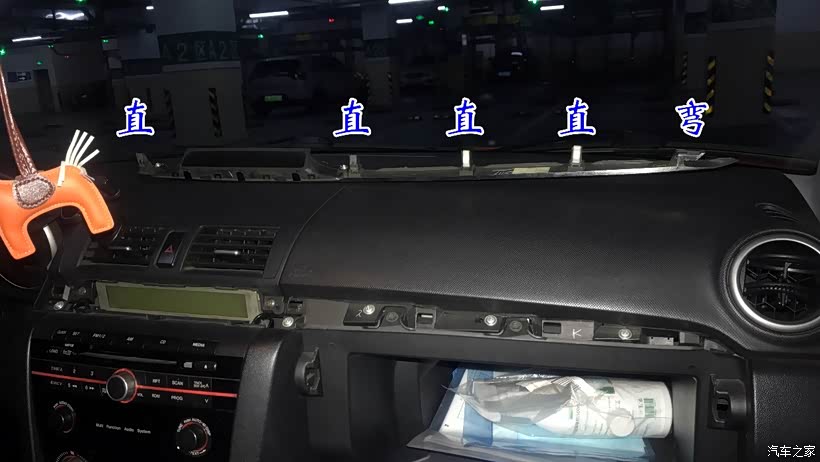

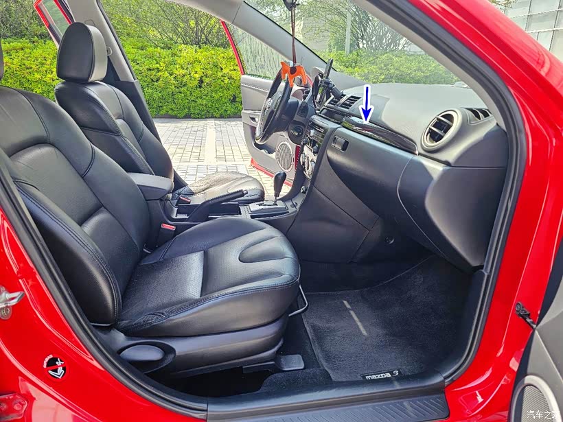

既然如此简单,那咱也露一小手,首先拆除长条装饰面板。

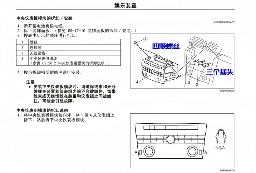

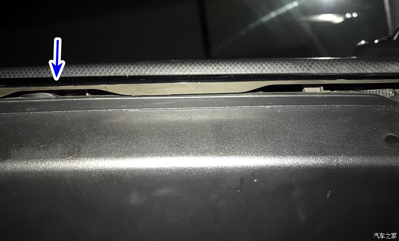

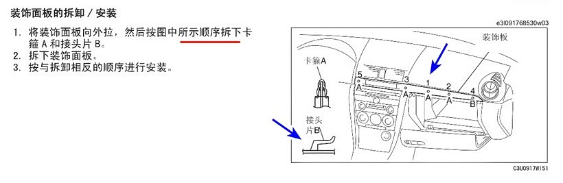

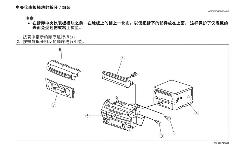

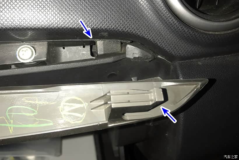

按维修手册上介绍,A是直卡箍,B是弯钩接头,1、2、3、5是直卡箍往外拔就行,要小心4是弯钩。

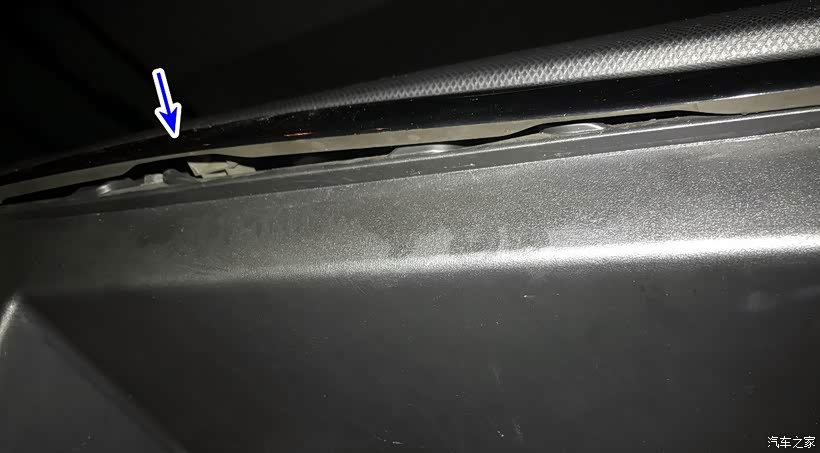

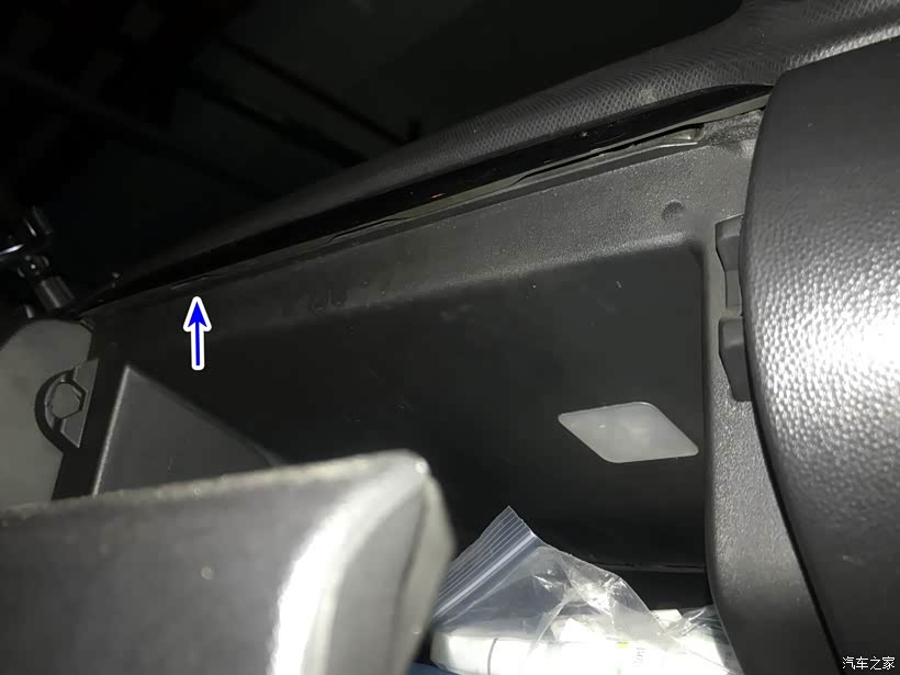

放下手套箱,可以看到长条装饰面板下部有凹槽。
长条饰板中间的都是直卡箍,手指往外一挑。
左边都是直卡箍,就直接拆了。
最后拆右边的弯钩。
只有右边最后一个是弯钩,其余都是直卡箍。

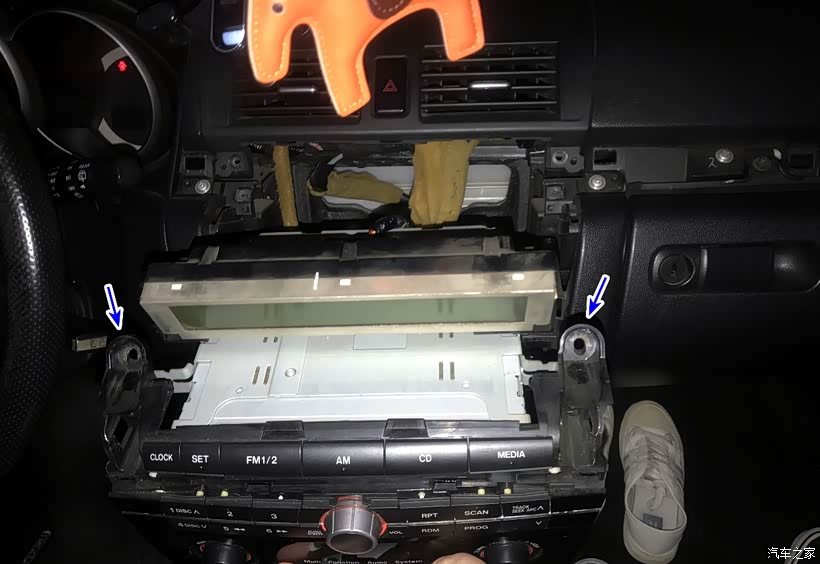

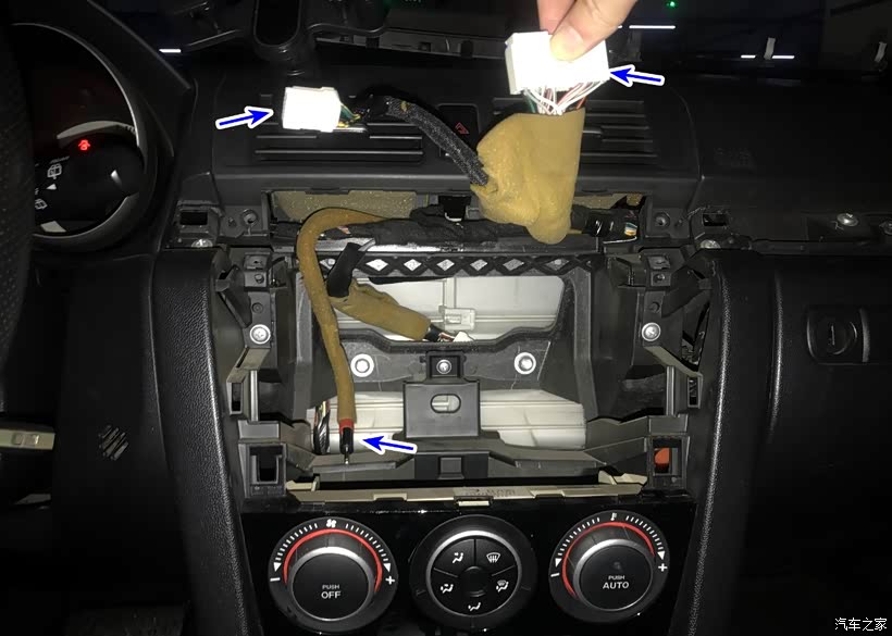

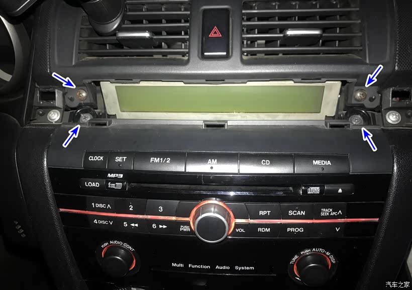

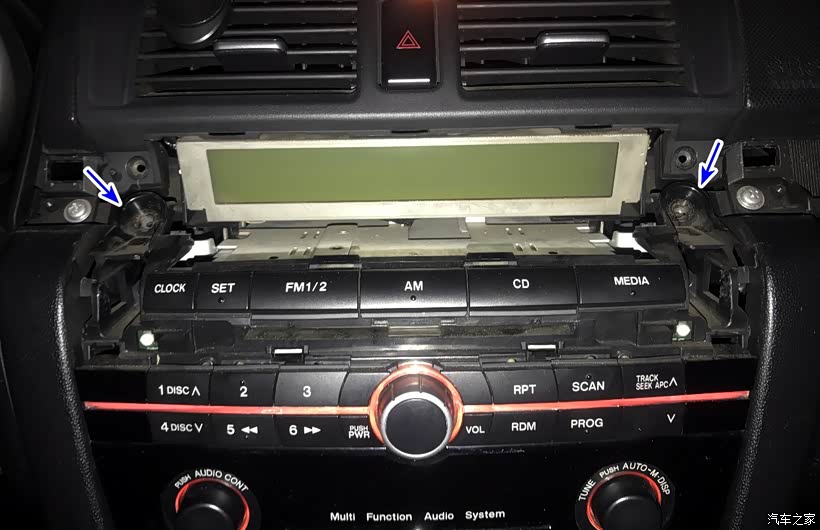

关于中央仪表板的拆卸,松掉4颗螺丝,拔掉3个插座。
如图的4颗螺丝拆掉。
面板被我一发力给扯下来了,还好都是直卡箍,没断。
应该捏住两个角,把CD机拖出来。

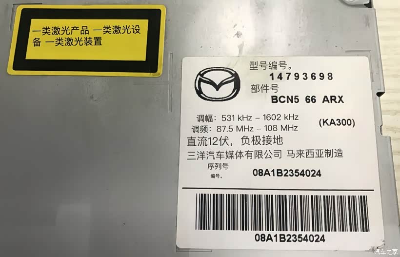

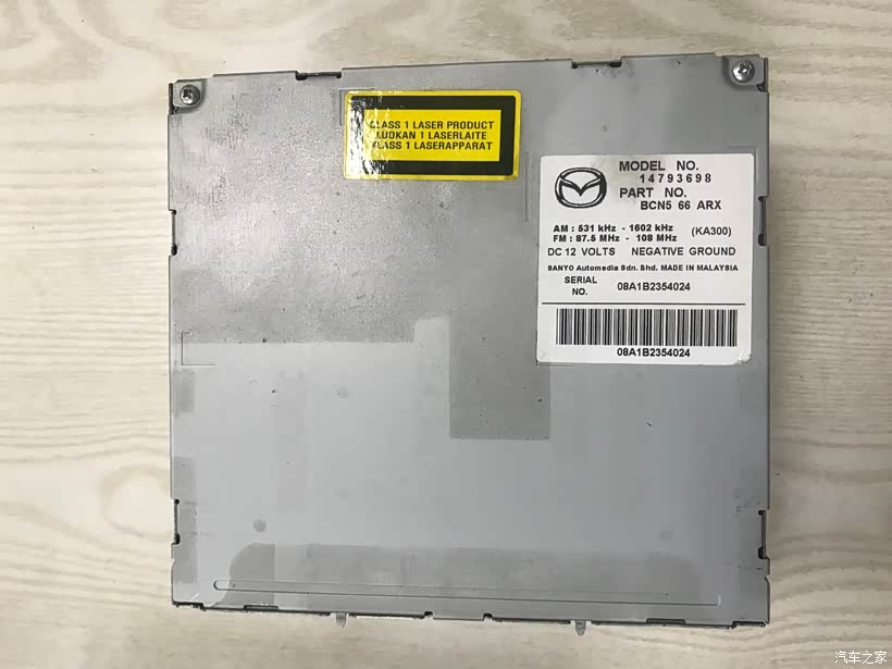

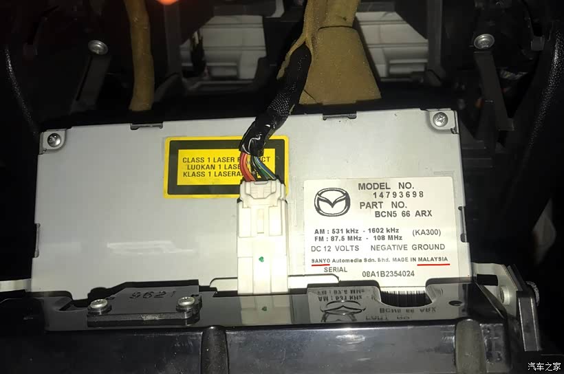

进口两厢车型的CD机品牌是SANYO(三洋),产地MALAYSIA(马来西亚)。

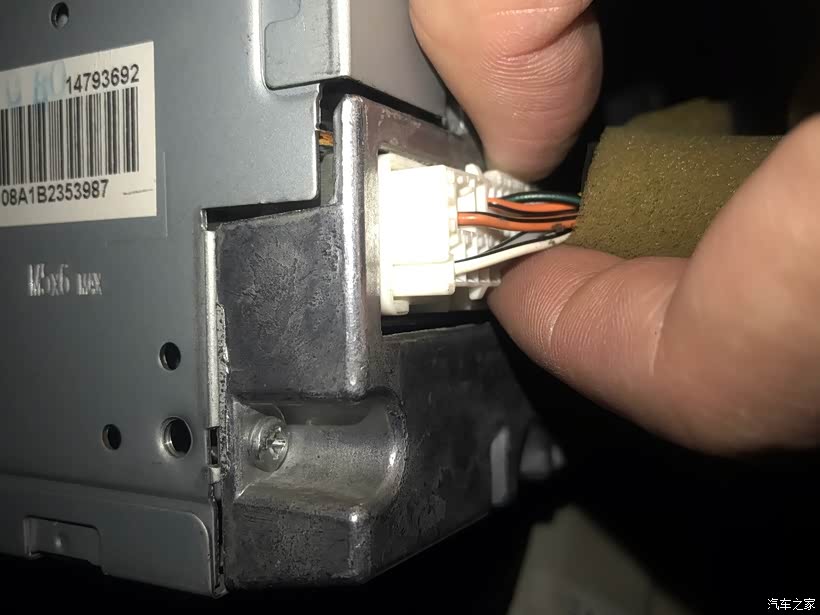

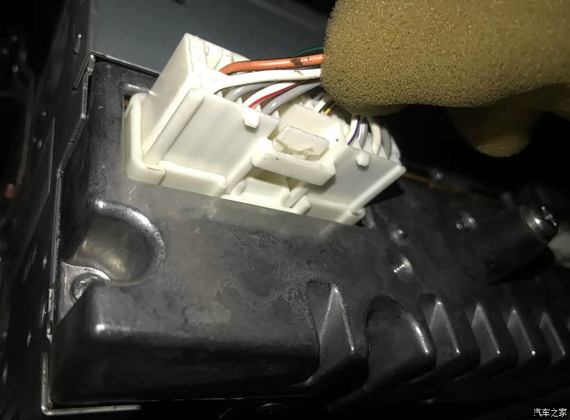

CD机后面的插头,用手指捏不住,得用把小起子撬一下。
拔下3个插头,CD机完全拆下来了。

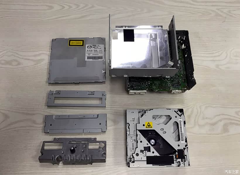

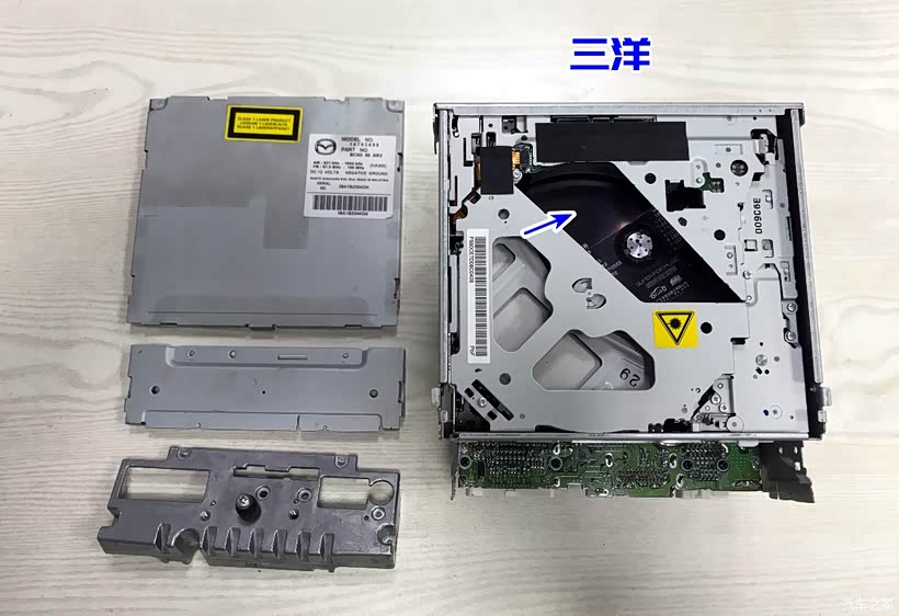

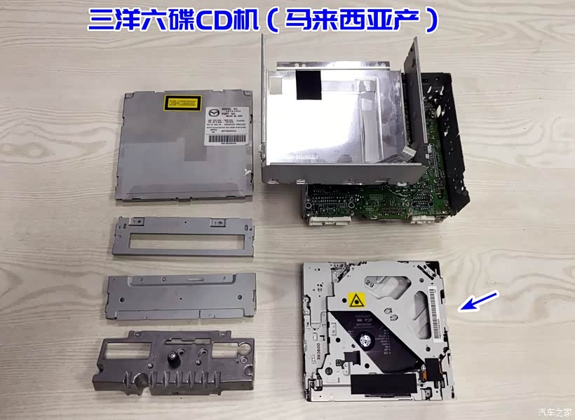

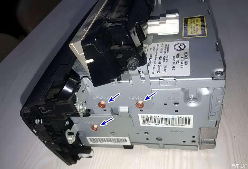

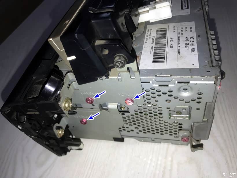

接下来就是拆CD机了,先把两边的3颗螺丝拆掉,CD盒子和控制面板分离。
抽出CD盒子进行下一步分解。
用翻译软件对英文进行了翻译,BCN5指车型,CD机品牌三洋(马来西亚产),08A1指2008年。

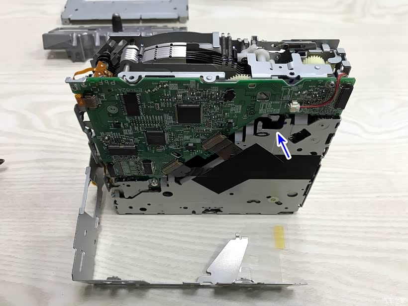

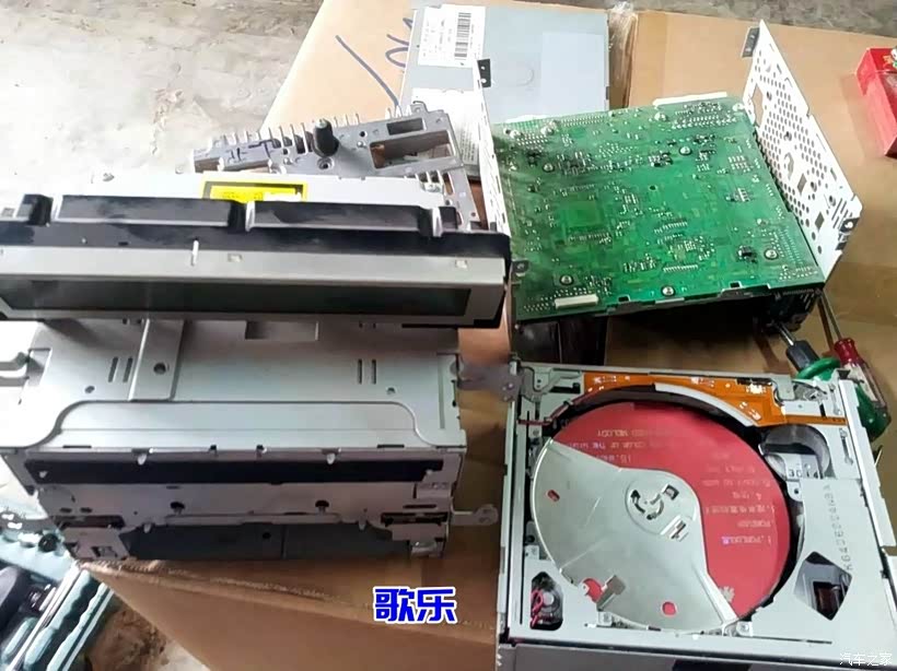

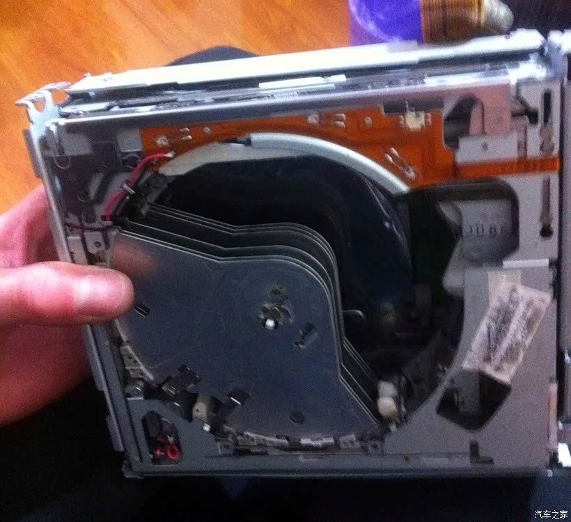

拆开CD机有点傻眼,构造和网上的图片不一样,空间很小根本拿不出CD。

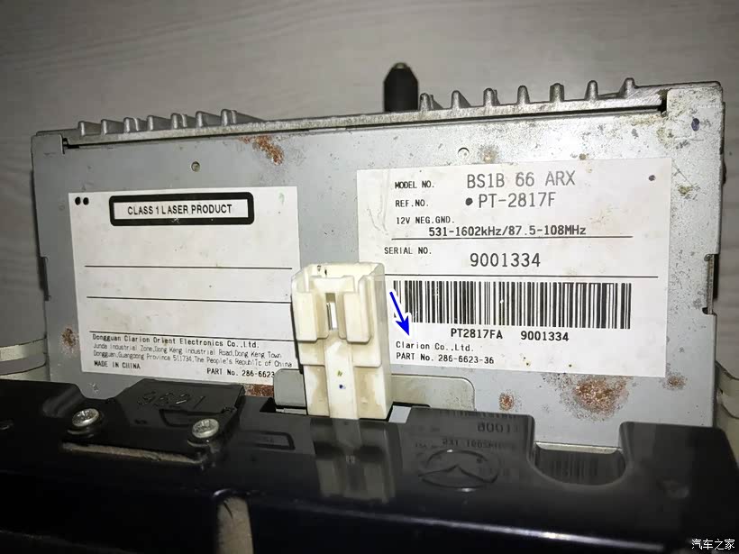

研究发现这款开放式的CD机是歌乐品牌的,很容易拿出CD。
而三洋品牌的CD机构造为封闭式,很难取出CD。
CD出仓口被挡得严严实实,进退两难。

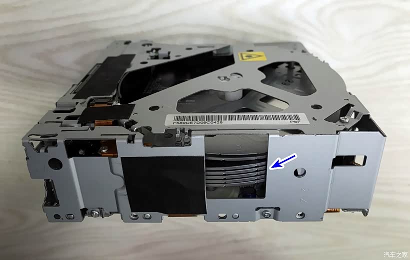

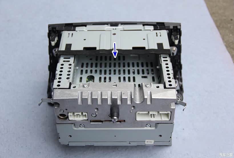

CD机很紧凑,6碟上下排列,一时间找不到取出CD的办法。

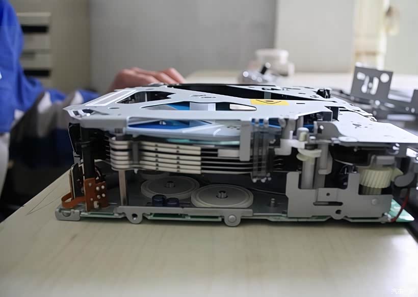

只能在网上寻找些线索,翻到一篇大佬的帖子,在马自达4S店维修CD机,这张图片似乎找到了答案。
以构造来看,上图中的CD机就是三洋六碟机。
原来是拆的不够彻底。

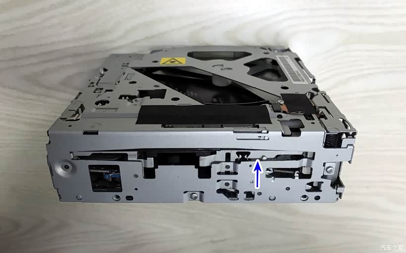

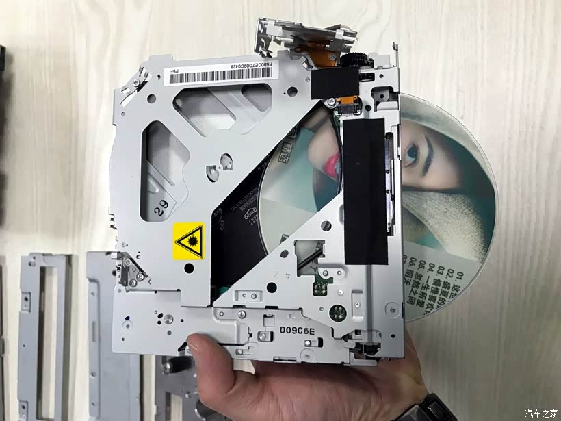

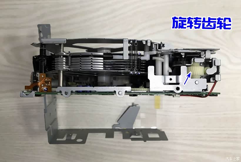

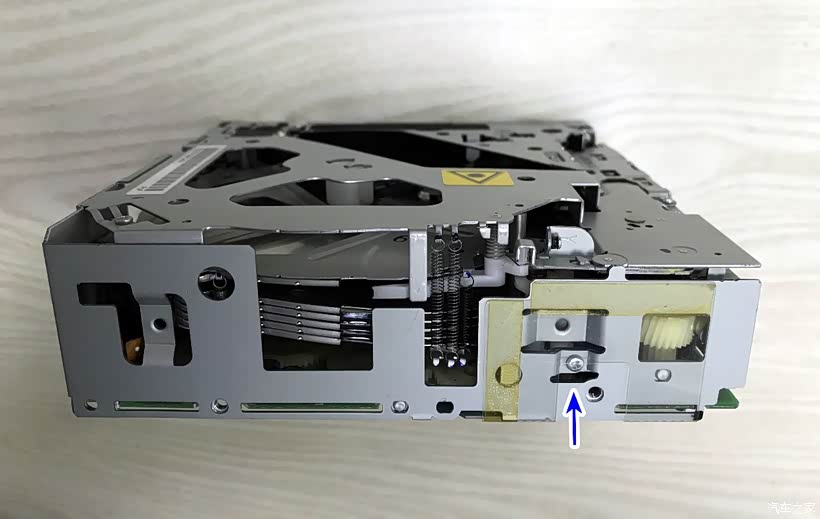

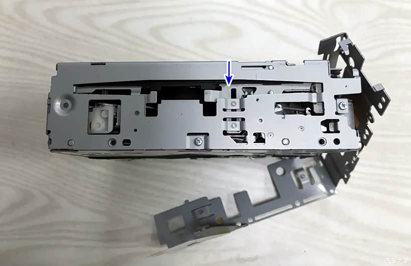

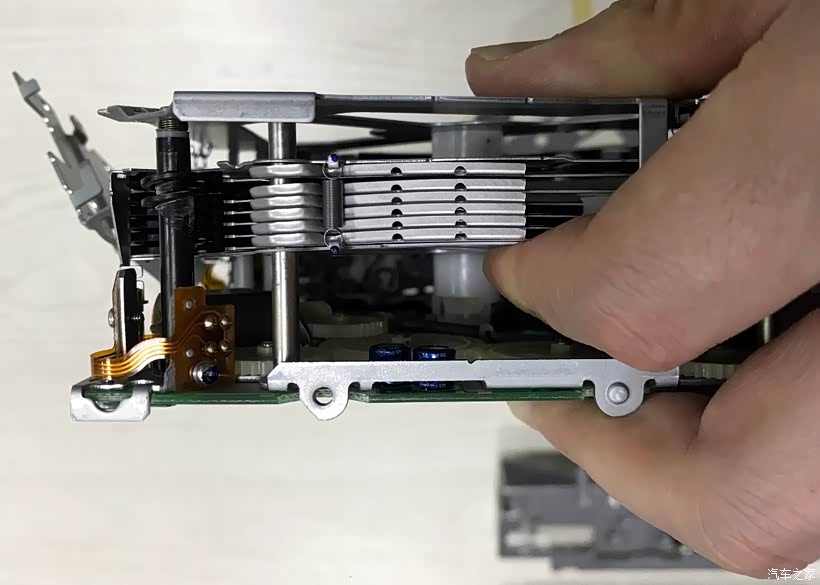

拆掉外护板之后终于研究出来了,旋转这颗齿轮。
旋转齿轮,导轨会往内移动。
挡住出仓口的部件会往下移动,出仓口慢慢打开中。
导轨向内移动直到看不见时。
出仓口已经全部打开,CD可以推出来了。
最底下的两盘CD往上提一下,也能推出来。

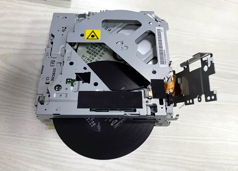

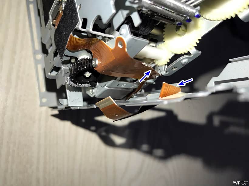

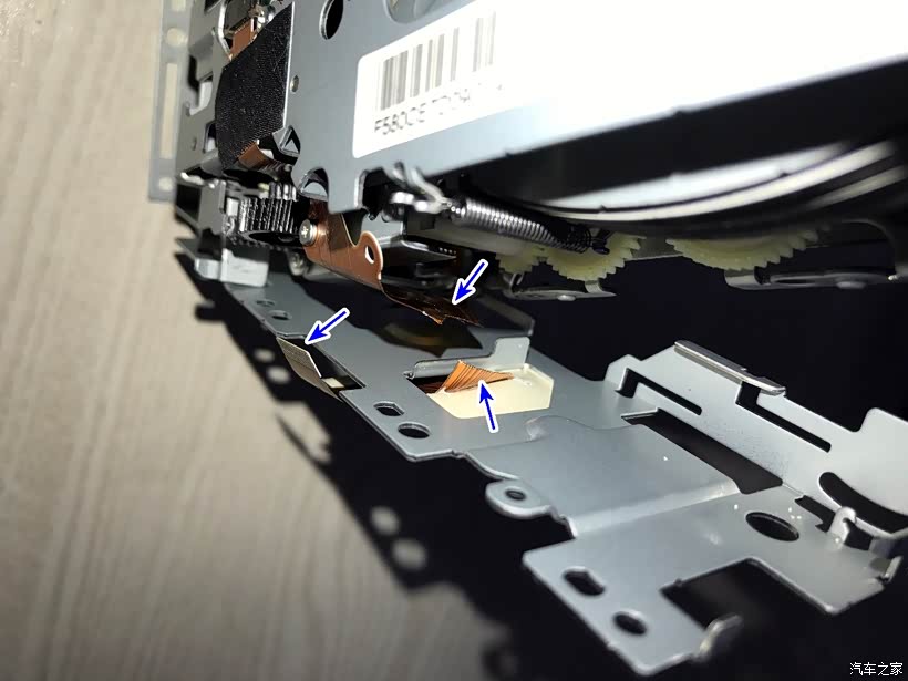

正当最后两盘CD取出时,以为要大功告成了,结果发生了意外。
真是鬼使神差,排线居然断了。
排线断了配件不好找,维修只能告一段落了。
至少学会拆解唱机,只是缺少一点运气,或许注定是要分离。

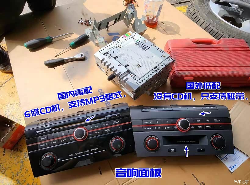

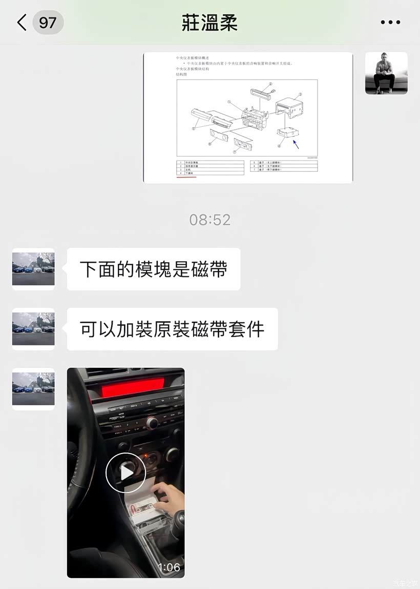

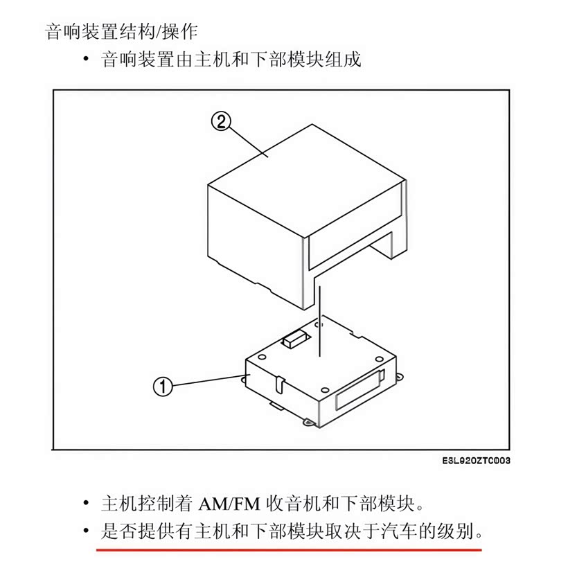

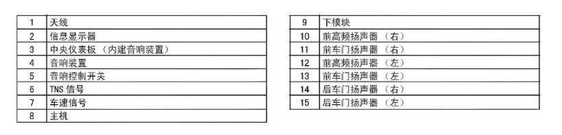

从维修手册了解到,CD机是带有一个下部模块的,但模块的功能并没有介绍。
音响装置由主机和下部模块组成,国内的车型没有配置下部模块。
不管是国产三厢还是进口两厢都没有配置下部模块,国内市场的CD机底部都是空的,下部模块的功能成谜?

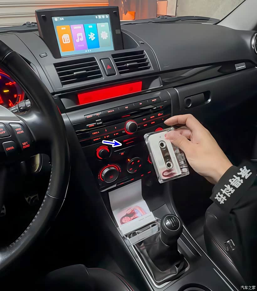

既然内地找不到答案,于是我咨询了一位台湾的马自达车友,大佬拥有四台马自达,堪称马自达终极玩家。
大佬表示下部模块是放磁带的,还发来视频展示。

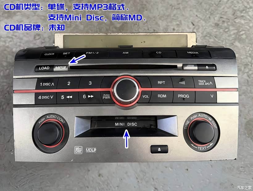

音响控制面板不同,有一个卡槽放入磁带。
大佬还表示下部模块有多种形式,如磁带模块、蓝牙模块、迷你磁光盘模块等。
磁带模块:支持磁带播放。CD机是单碟,不支持MP3格式,一般用于低配车型。
迷你磁光盘模块:支持Mini Disc简称MD播放,CD机是单碟,支持MP3格式,一般用于中配车型。

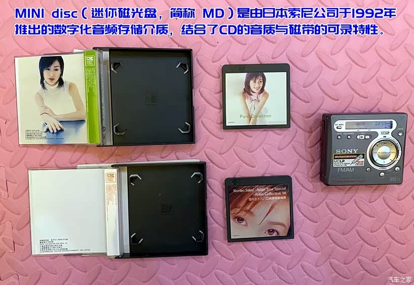

迷你磁光盘(Mini Disc,简称MD),存储容量为140MB(数据模式)或160MB(音频模式)。
丐版音响:国外音响丐中丐,没有CD机,只支持磁带播放。

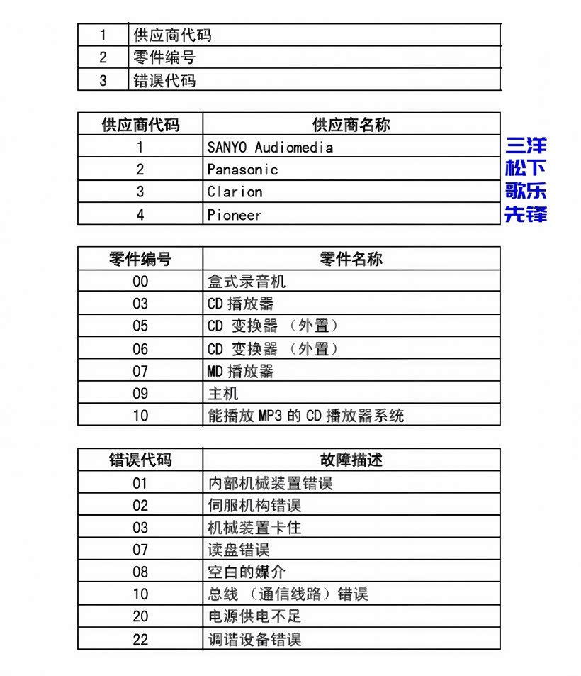

品牌供应商:从维修手册了解到,CD主机有四个品牌供应商,分别是:三洋、松下、歌乐、先锋,国内没有先锋品牌,先锋是大屏主机。

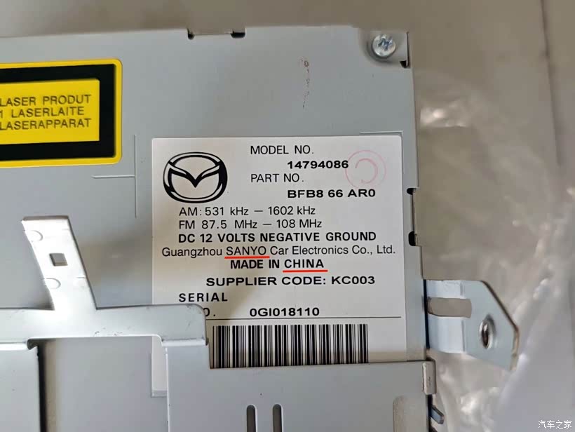

三洋(国产):国内生产的三洋是装配量最大的CD机,2006款到2012款都装配了这款国产三洋CD机。
三洋(马来西亚产):马来西亚生产的三洋只装配在2008款进口两厢车型上。

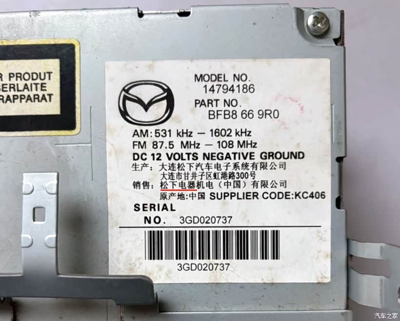

松下(国产):大连松下装配在2010款到2012款的车型中。

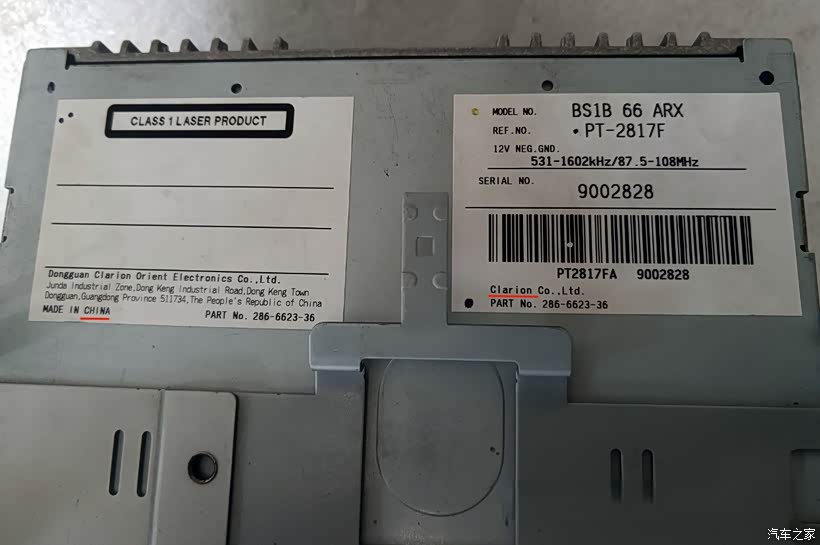

歌乐(国产):国内生产的歌乐只装配在2006款三厢豪华版上,这款CD机带有行车电脑能显示油耗信息。

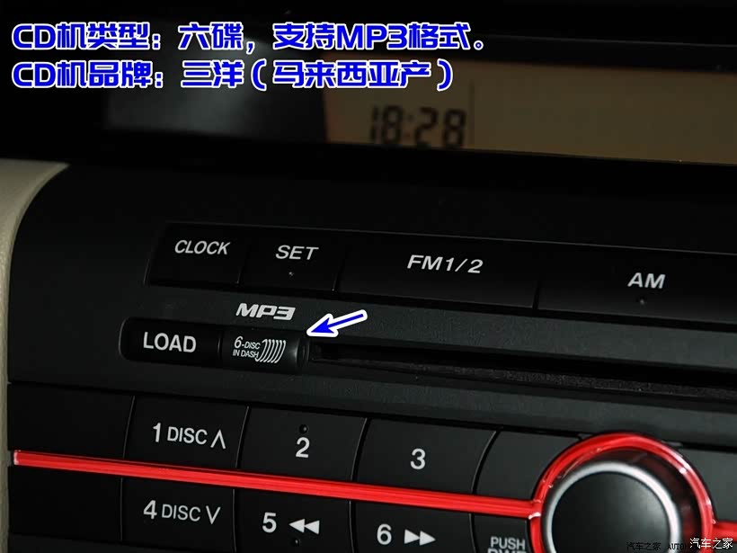

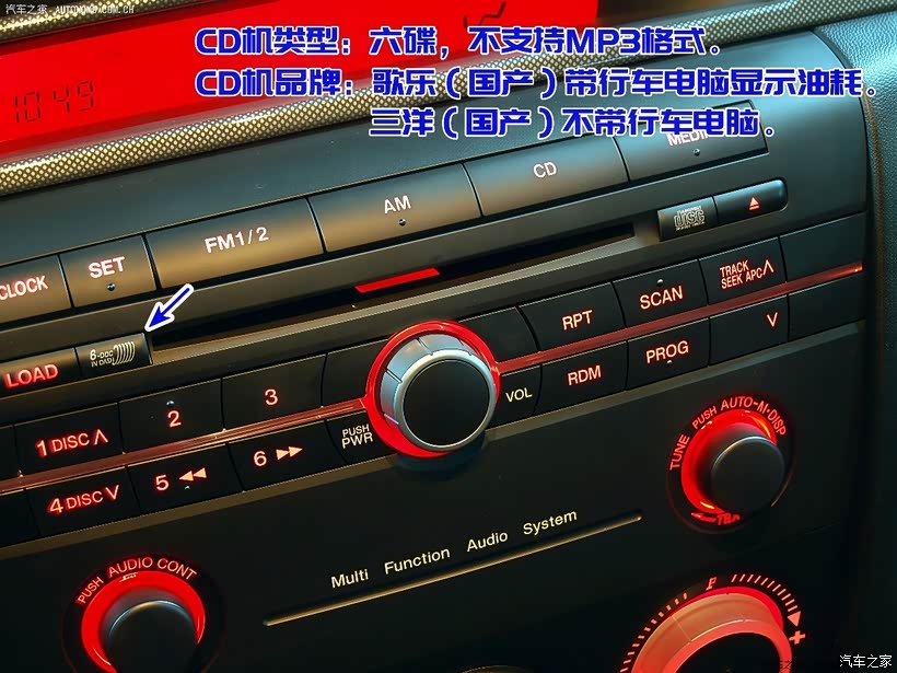

CD机的类型:不同年份和不同配置的车型中,所装配的CD机并不相同,有单碟、六碟、是否支持MP3格式等区别,可以分成四个种类。

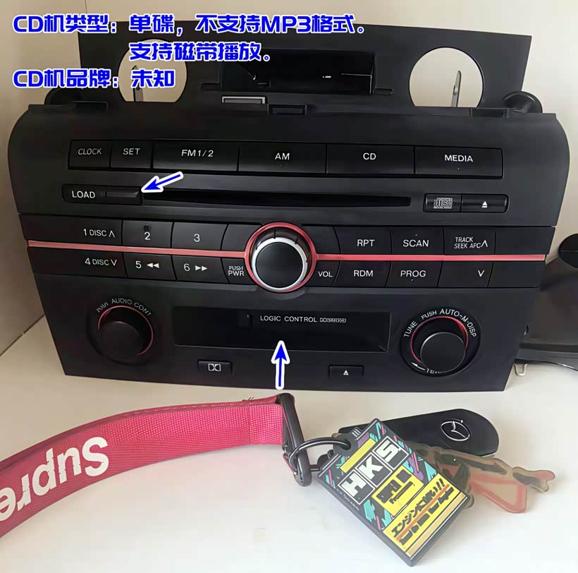

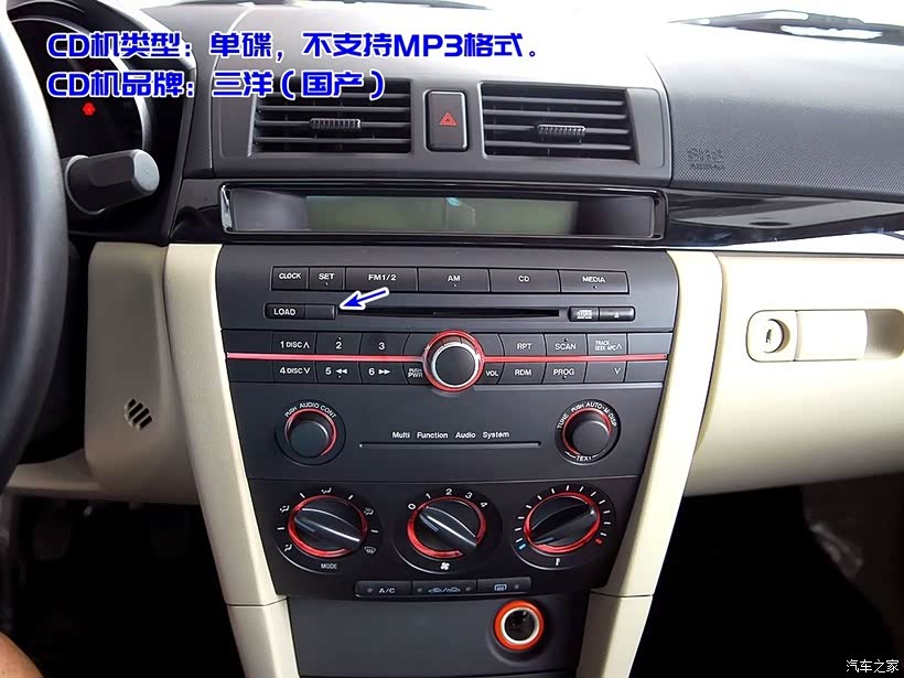

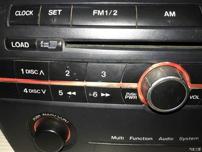

第一种CD机:单碟,不支持MP3格式;品牌为三洋(国产);此款CD机装配在2006款标准版和2007款标准版车型中。
区分单碟还是六碟看箭头所指,六碟会标注数字6。

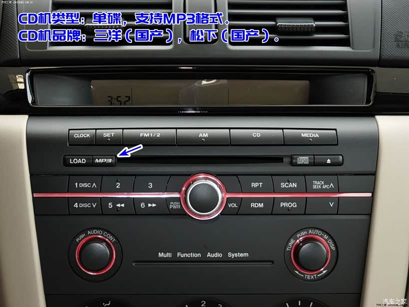

第二种CD机:单碟,支持MP3格式;品牌为三洋(国产)和松下(国产);此款CD机装配在2010款经典版和2012款经典版车型中。
MP3格式可以在光碟中播放512首歌曲,一个文件夹内最多可以播放255首歌曲。
第三种CD机:六碟,不支持MP3格式;品牌为歌乐(国产)和三洋(国产);歌乐六碟机带有行车电脑能显示油耗信息,三洋六碟机不带行车电脑;歌乐六碟机装配在2006款三厢豪华版上,三洋六碟机装配在2009款自动天窗版。
第四种CD机:六碟,支持MP3格式;品牌为三洋(马来西亚产);此款CD机装配在2008款进口两厢全系车型中。

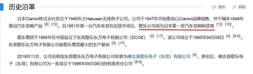

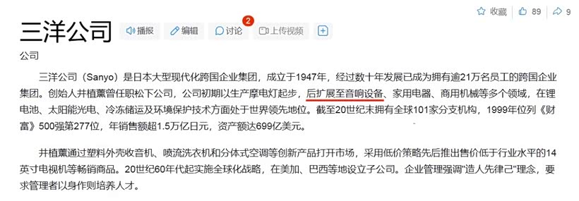

查看Sanyo三洋公司的介绍,音响设备是其扩展业务,并不主营音响。
反观Clarion歌乐公司,主要生产汽车音响产品,并且是历史悠久的汽车音响制造商。
歌乐CD机可能有更好的音质表现,这个想法一直在我脑海里荡漾,并且歌乐CD机带有行车电脑能显示油耗信息,这引起了我的好奇心。

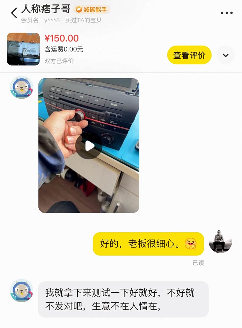

闲鱼,一个充满梦想的地方,只要你许愿,梦就会成真。
寻找到一台马自达3歌乐CD机,老板认真测试后发货。

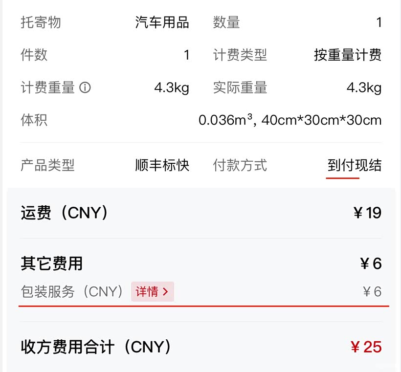

最终以150元的价格成交。
顺丰到付,另加了6元包装服务费。
6块钱给你包的严严实实的,服务到位。

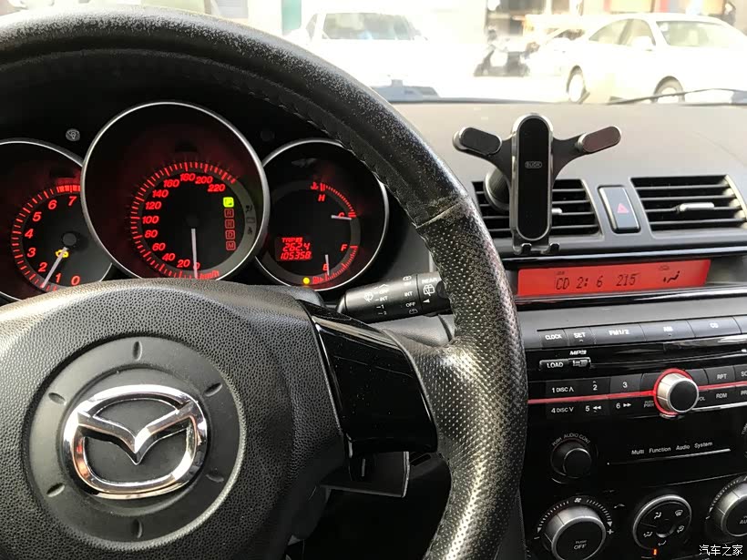

音响面板有点年代感,毕竟快二十年的古董,六碟不支持MP3格式。
面板成色一般,使用痕迹比较明显。

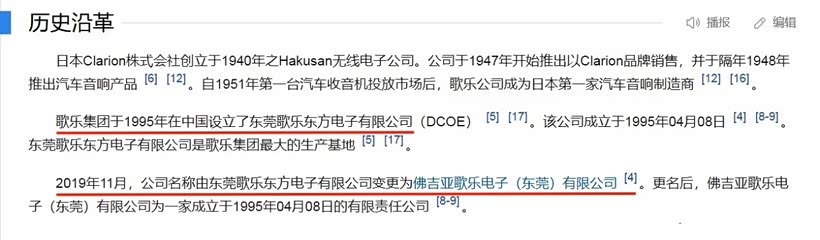

Clarion歌乐,于1995年在国内生产,公司名称东莞歌乐东方电子有限公司,现更名为佛吉亚歌乐电子(东莞)有限公司。

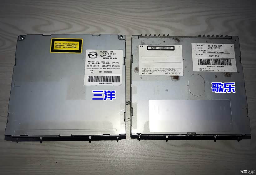

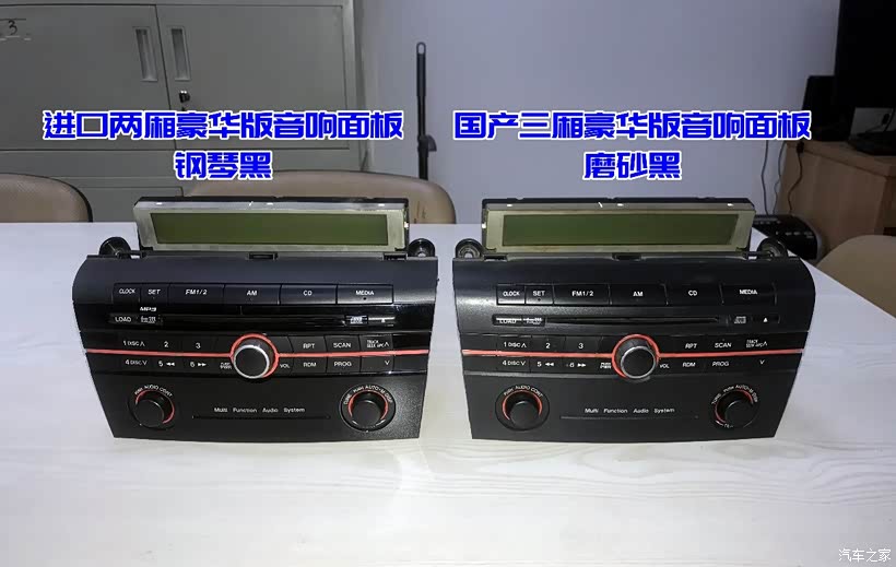

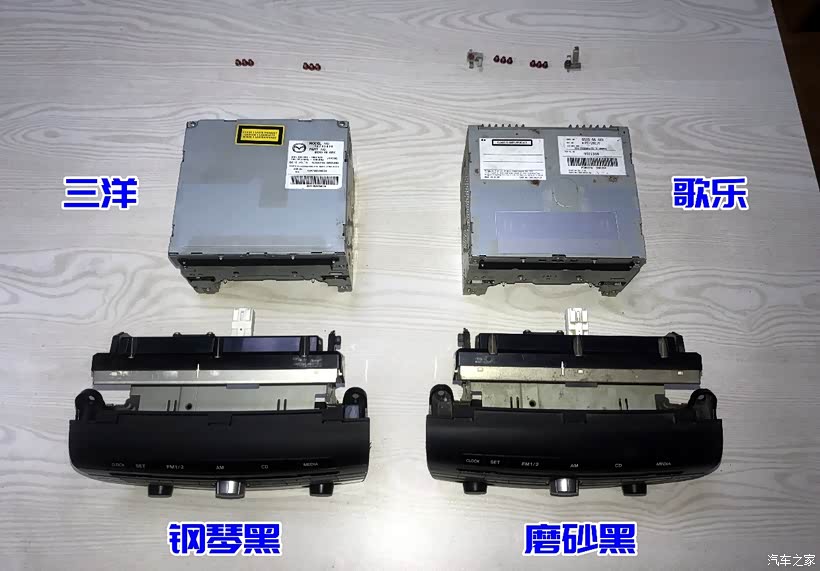

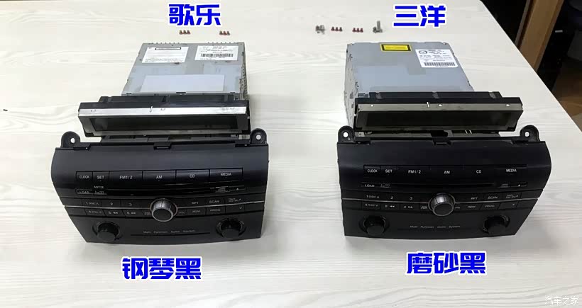

进口两厢豪华版CD机对比国产三厢豪华版CD机。
音响面板:两厢为钢琴黑;三厢为磨砂黑。
音响品牌:两厢为三洋(马来西亚产);三厢为歌乐(国产)。
音响类型:两厢为六碟支持MP3格式;三厢为六碟不支持MP3格式,带行车电脑。

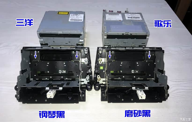

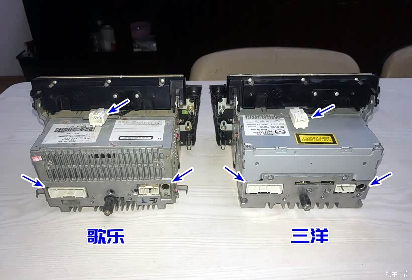

歌乐CD机和三洋CD机的插座位置完全相同,CD主机可以互换。

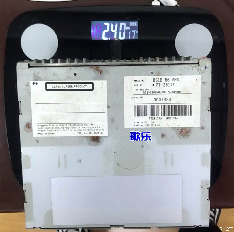

卸掉两边各3颗螺丝,把CD主机从音响面板中抽出来。
三洋主机重2.6公斤。
歌乐主机重2.4公斤,比三洋轻0.2公斤。
三洋主机和歌乐主机的长度、宽度、高度,完全一样的。
音响面板的插座位置也完全相同,面板可以互换。
于是我将歌乐主机装进了钢琴黑的音响面板里。
进口两厢豪华版的音响面板和空调面板都是钢琴黑。

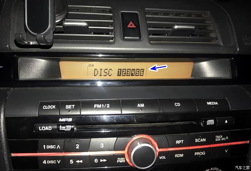

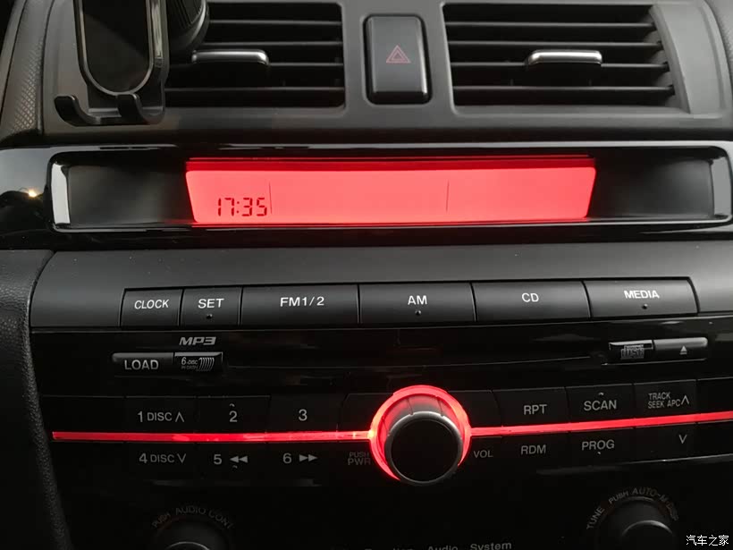

歌乐CD机安装完毕后,首先对功能进行了测试,显示六张碟片都能读取和播放。

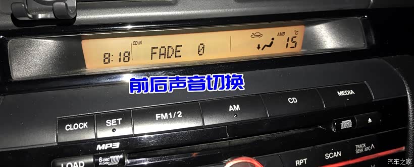

按说明书的提示,对音效进行了调节。
目前将低音、高音、前后、左右,全部调整为居中。

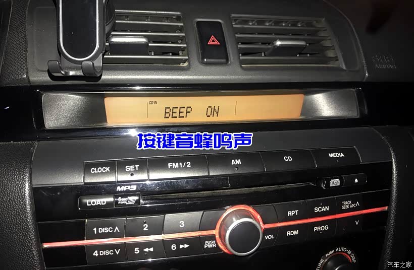

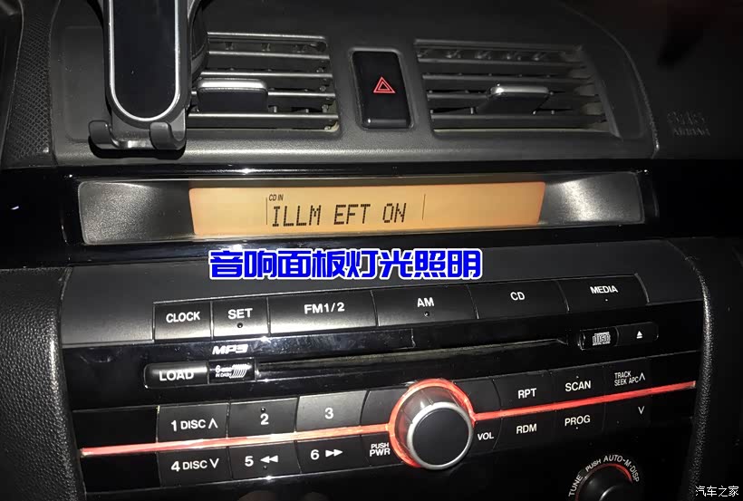

BEEP:按键音蜂鸣声。
ILLM EFT:音响面板灯光照明。

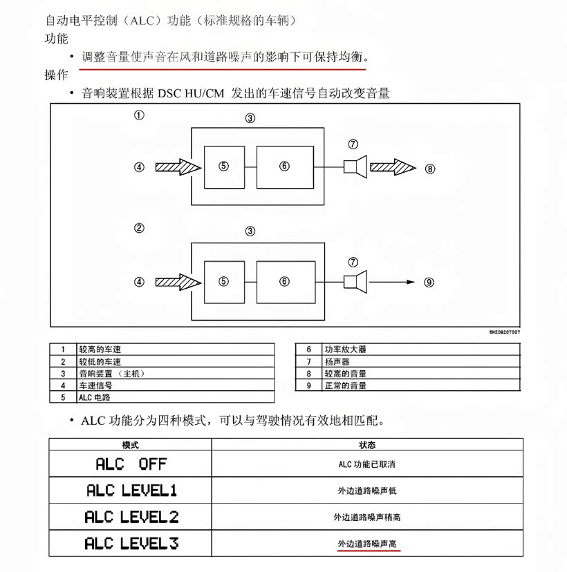

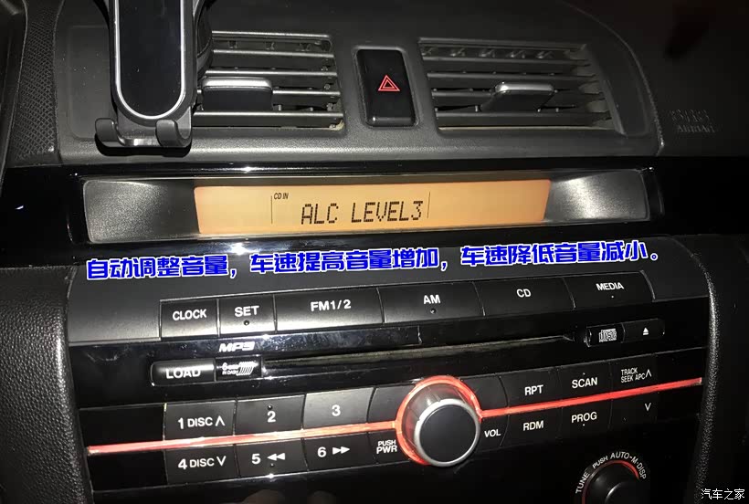

ALC: 自动调整音量,车速提高音量增加,车速降低音量减小。
ALC根据行驶速度自动调整音量和音质的一项功能,一共有3档可选。
维修手册上关于ALC的介绍,车外噪音低选择1档,车外噪音高选择3档。

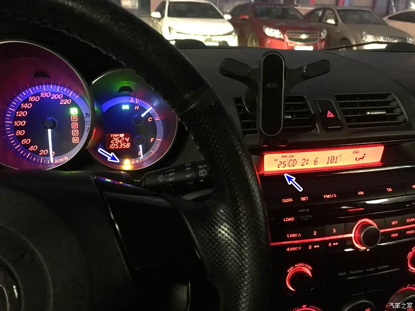

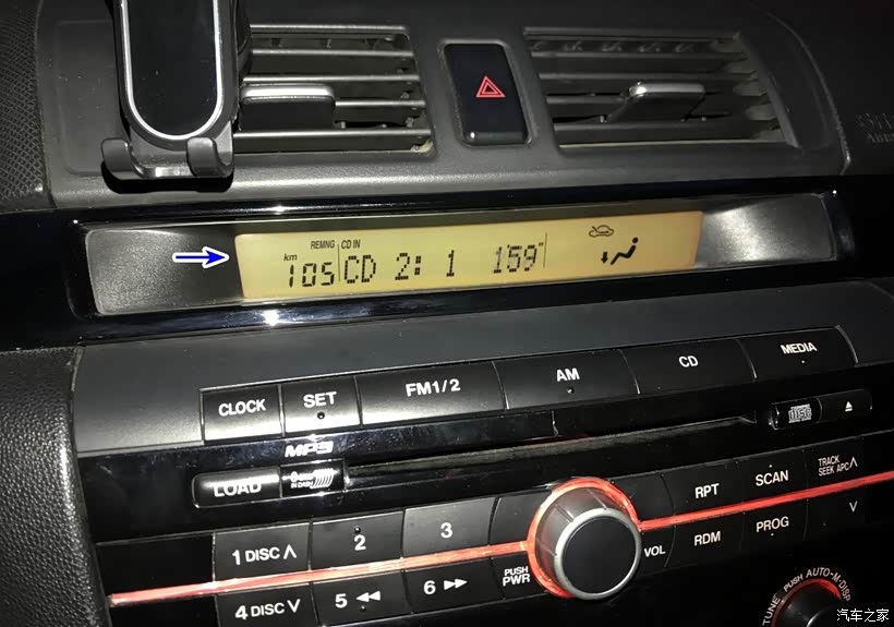

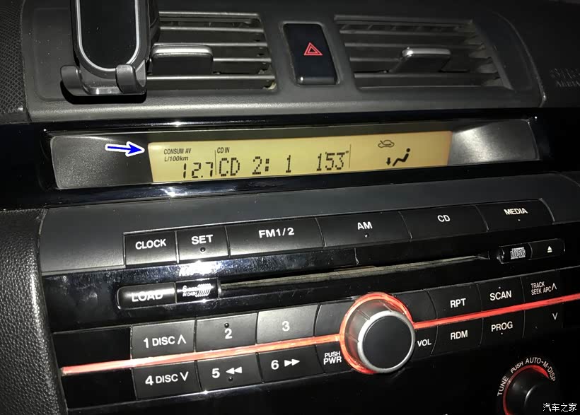

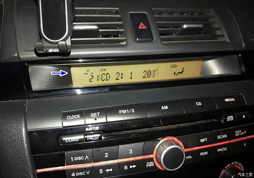

音效设置完成后,接着设置行车电脑。

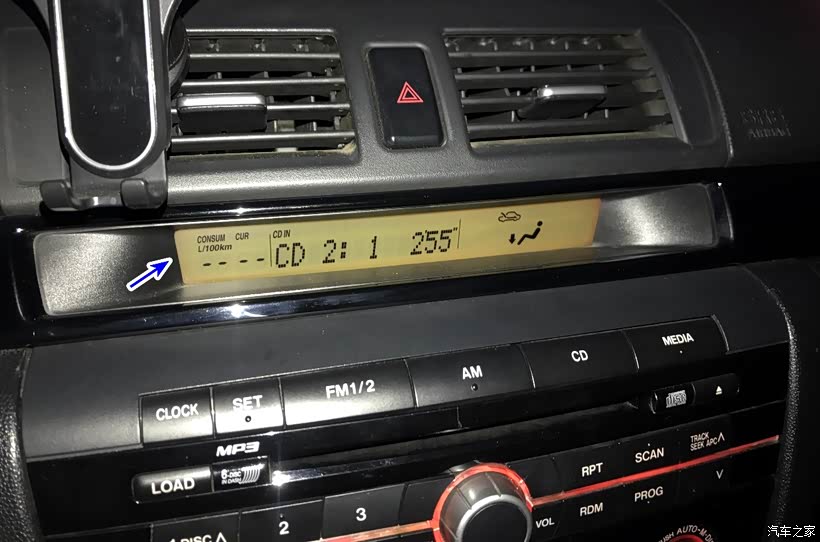

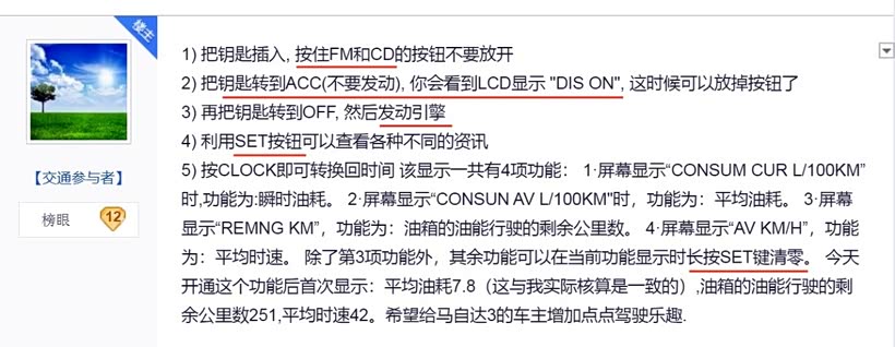

行车电脑是隐藏的,需要通过按键进行激活,感谢车友分享。
1、按住FM和CD。
2、钥匙通电但不要启动发动机,屏幕会显示DIS ON字样。
3、启动发动机,按SET键查看行车电脑的信息。
共有4项功能:瞬时油耗、平均油耗、剩余里程、平均时速,可长按SET键清零数据。
一、瞬时油耗:跑起来才会显示。
二、平均油耗:单趟5公里内上下班,百公里12.7升。
三、剩余里程:目前还可以行驶105公里。
四、平均时速:21公里每小时,5公里六个红绿灯,速度跑不起来。
行车电脑用了一段时间,平均油耗和平均时速没什么变化,剩余里程变化挺大。
剩余里程到25公里的时候,油表灯会亮起。

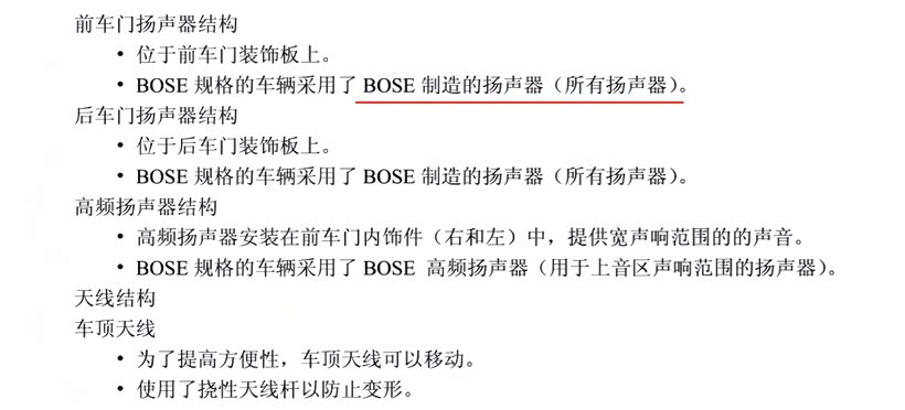

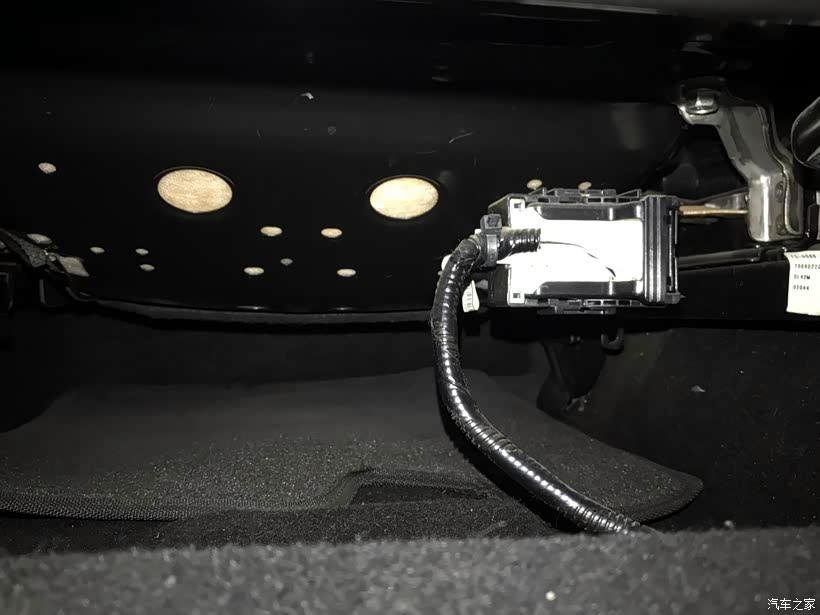

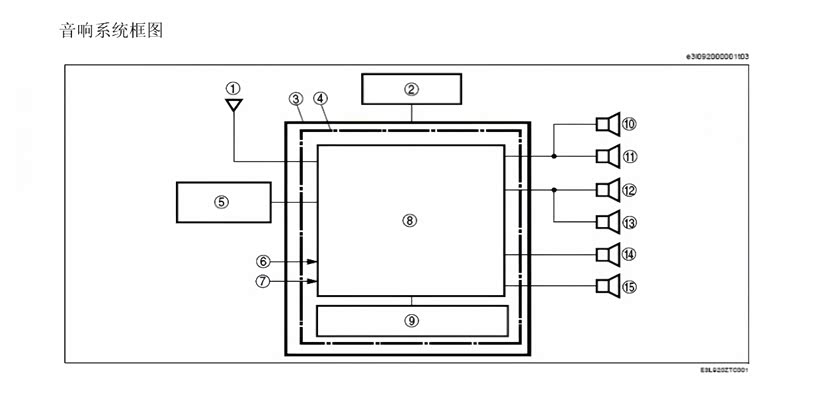

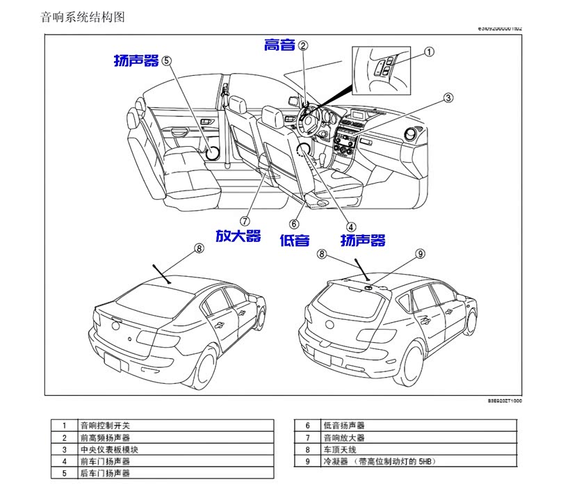

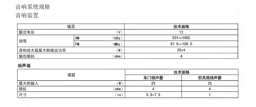

维修手册关于扬声器(喇叭)的介绍:前门和后门各配置了一个扬声器,A柱三角区配置了高音扬声器,副驾座椅下方配置了低音扬声器,中央扶手箱下方配置了音响放大器,共7个扬声器(喇叭)和1个音响放大器(功放)。
但我发现进口两厢豪华版并没有副驾座椅下方的低音扬声器和中央扶手箱下方的音响放大器。
副驾座椅下方没有任何声音,音乐只从车门和A柱三角区发出,实际只有6个扬声器。
扬声器品牌:部分马自达3车型配备了BOSE制造的扬声器,具体车型没有指出。

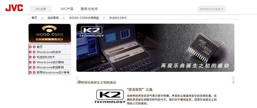

K2HD:超高解析度兼容数码金碟,日本JVC公司开发。
SHM-CD:超高端材料CD,日本JVC公司开发。

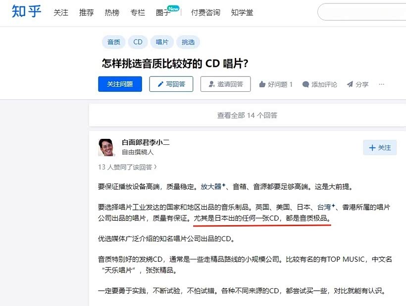

上述这么多CD格式中,大部分都是由日本的公司所研发生产,日本的唱片工业很发达,在日本制作和发行的CD,音质都是极佳的表现。

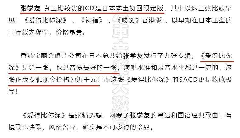

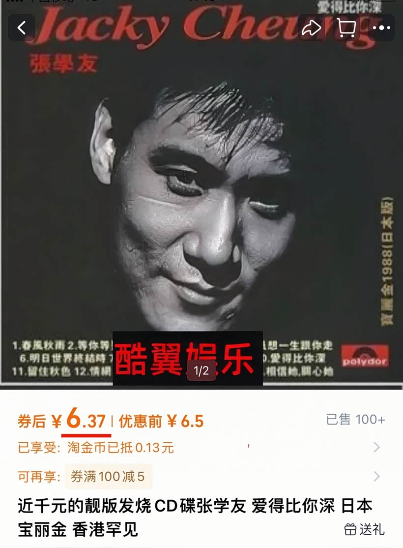

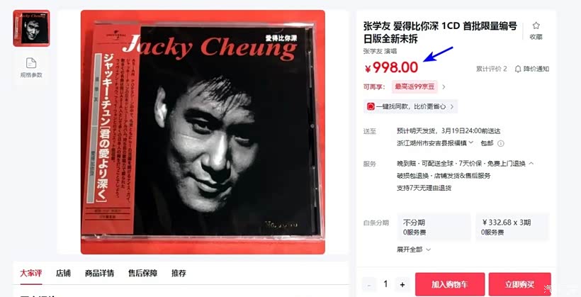

价值千元的发烧CD:张学友在日本发行过九张专辑,《爱得比你深》是第一张,也是音质最好的一张,这张正版专辑现今价格为近千元!
张学友-《愛得比你深》试听。

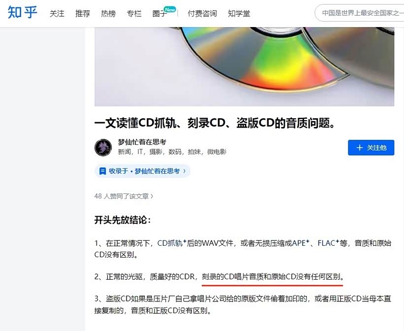

关于刻录CD:只要原版CD音质足够好,刻录出来的CD音质一样好。
刻录CD价格实惠,原版CD的音质是关键。

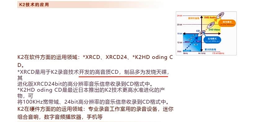

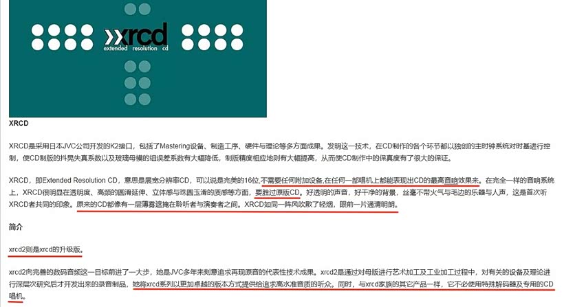

顶级发烧唱片典范:在一众CD格式中,日本JVC公司开发的最多,XRCD、XRCD2、XRCD24、K2HD、SHM-CD,被誉为顶级发烧唱片的典范。
XRCD非凡的表现力与震憾力:不需要任何附加设备,在任何一部唱机上都能表现出XRCD的最高音质效果来,由于制作成本高昂,目前只有少数的知名艺术家的知名作品被制成XRCD,因而XRCD的品种不算多,是音乐发烧友的最爱。

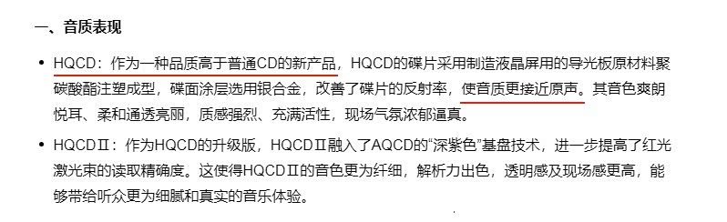

HQCD实现原音再生的可能:HQCD是一种品质高于普通CD的产品,由日本最大的光盘生产企业—Memory Tech株式会社开发,HQCD像玻璃一样透彻清晰的原音彷佛令人有置身现场的感觉。
听翻唱其实挺有感觉的,尤其是像童丽这种声音甜美的。
童丽-《HIFI试音典藏》HQ黑胶试听。
https://www.bilibili.com/video/BV1X49uY9ENP/?spm_id_from=333.788.top_right_bar_window_history.content.click&vd_source=e57e4d869b8273dc3fe80978bfcfa885
可以单独买其中的《HIFI试音典藏》,6元一张。
HQCDⅡ接近母带的音质:HQCD第二代压片技术,能极致真实的还原母带音源的音乐光盘。HQCDⅡ的音色更纤细、解析力、透明感及现场感更高。

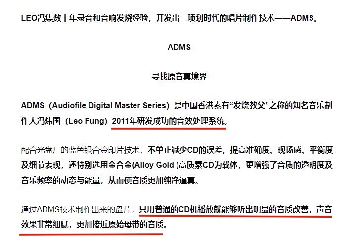

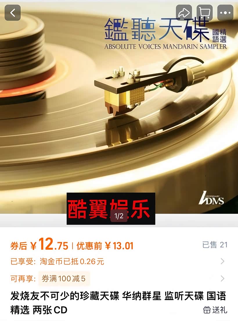

ADMS让CD再上一个台阶:ADMS是中国香港素有“发烧教父”之称的知名音乐制作人冯炜国(Leo Fung)2011年研发成功的音效处理系统。
采用ADMS技术制作的唱片,因其能提升音质的准确度、现场感、平衡度及细节表现,并使用普通CD机播放即可感知改善
群星-《监听天碟国语精选 2CD 》试听。
https://www.bilibili.com/video/BV174x5zHEEv/?spm_id_from=333.788.top_right_bar_window_history.content.click&vd_source=e57e4d869b8273dc3fe80978bfcfa885

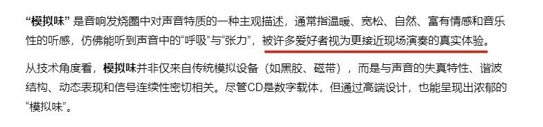

LECD绝佳的模拟味:LECD 也是“发烧教父”冯炜国(Leo Fung)研制的音频处理技术,以宽广的动态、细致入微的表现力和最重的模拟味而著称。
LECD在动态、空间、结像、定位、细节和音场深阔与层次等音响效果都有更优良表现。

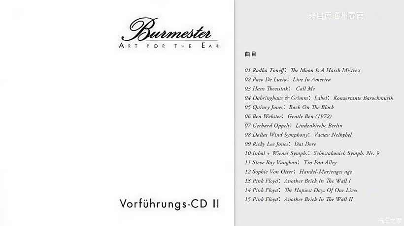

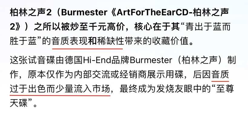

传奇CD:Burmester(柏林之声)是一家德国的高端音响制造商,这张CD是该品牌的第二辑试音碟,专辑名称:Burmester—Art For The Ear CDII 柏林之声2 ,一张炒到上千元人民币的绝版碟片。
群星-《柏林之声Ⅱ 》试听。
https://www.bilibili.com/video/BV1xBojY3EDQ/?spm_id_from=333.788.top_right_bar_window_history.content.click&vd_source=e57e4d869b8273dc3fe80978bfcfa885

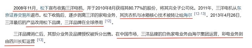

番外篇:松下收购三洋。
Sanyo(三洋)被Panasonic(松下)收购后,三洋的产品改用松下品牌;在中国市场,三洋品牌的白色家电业务由海尔集团运营,彩电业务由四川长虹运营。

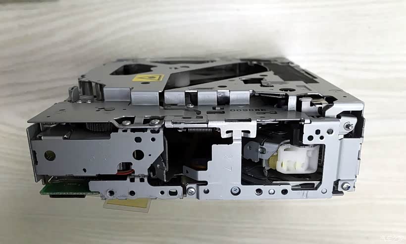

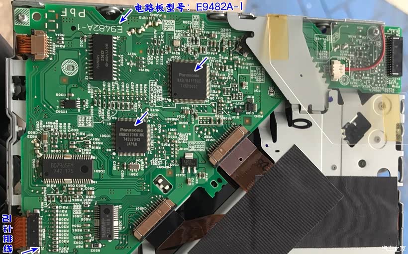

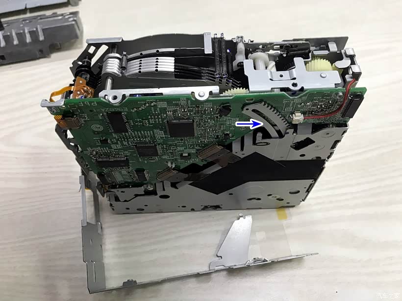

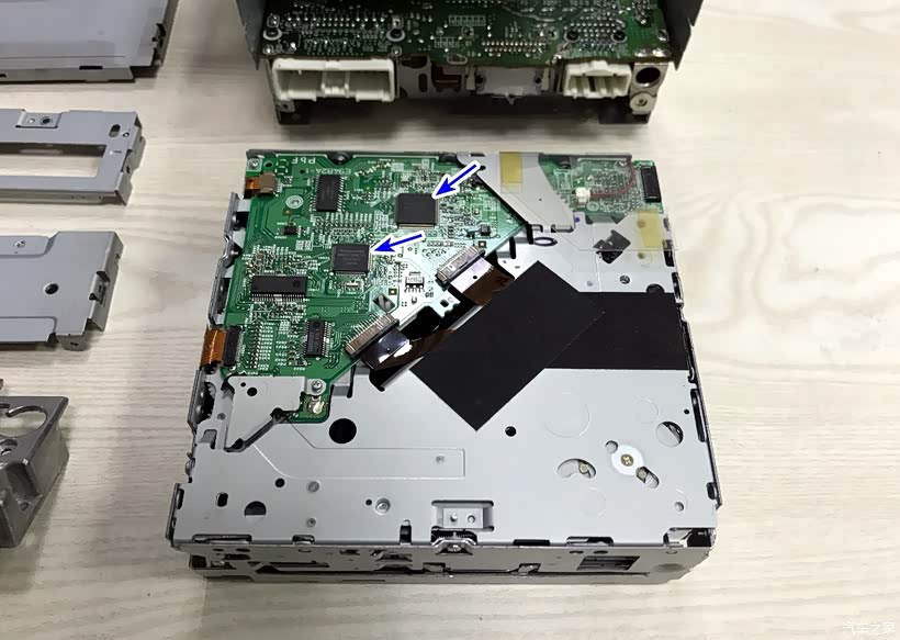

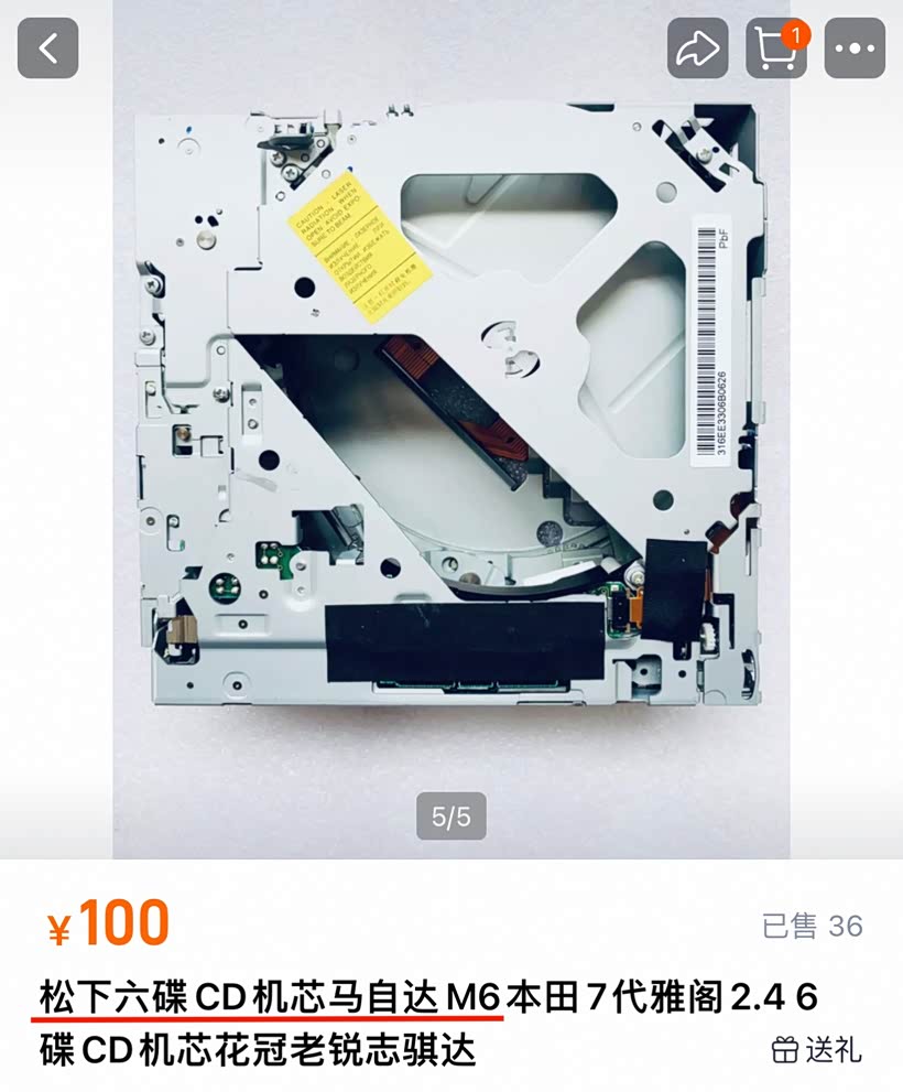

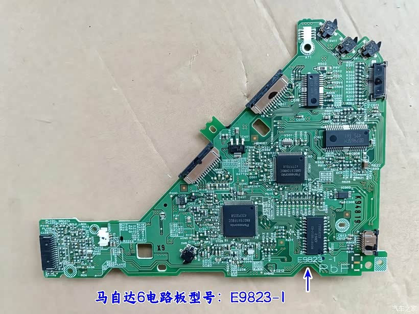

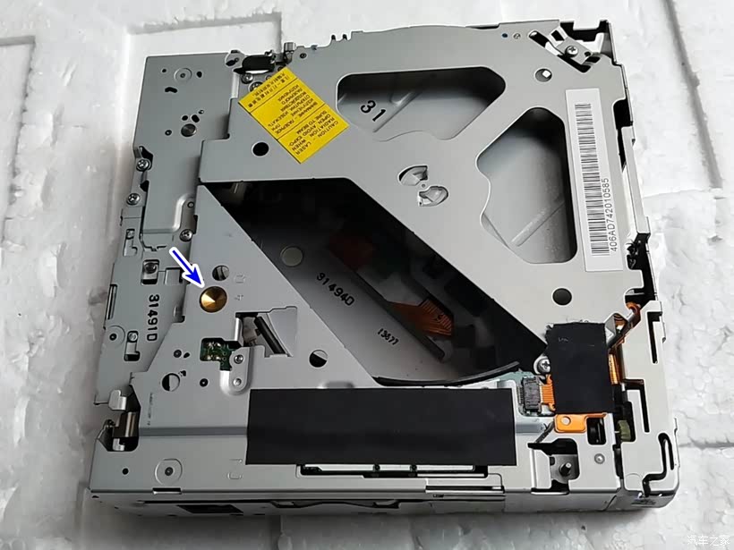

偶然发现,拆开的三洋CD机其六碟机芯并不是三洋自己的。
机芯电路板上标注着Panasonic松下品牌。

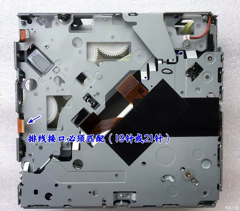

机芯电路板型号:E9482A-1,排线针数:21针。

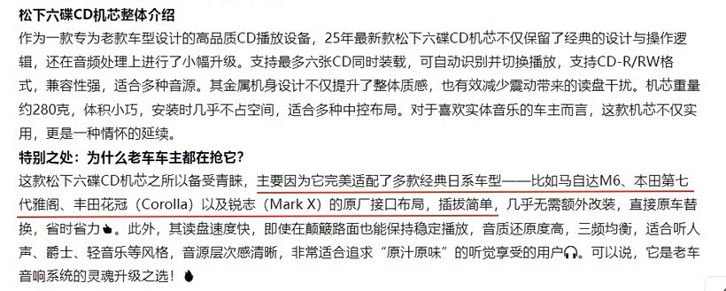

研究发现这就是松下的六碟机芯。

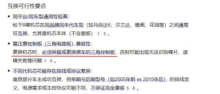

这款机芯大量装配在丰田、本田、马自达等众多车型上。
并且不同车型上的松下六碟机芯是可以互换的,只要排线针数相同,将机芯电路板更换为原车电路板即可。

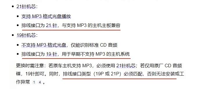

排线接口必须匹配,19针或21针已标注在电路板接口右上角。
19针,不支持MP3格式,为松下六碟(二代)机芯。
21针,支持MP3格式,为松下六碟(三代)机芯。

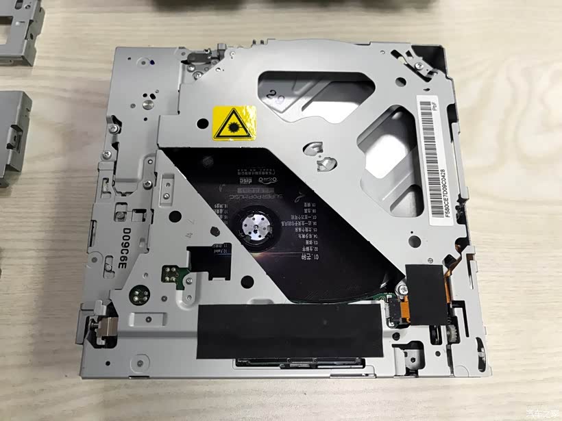

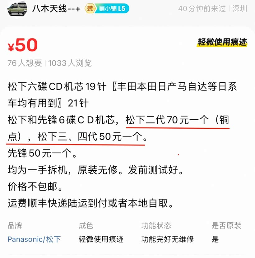

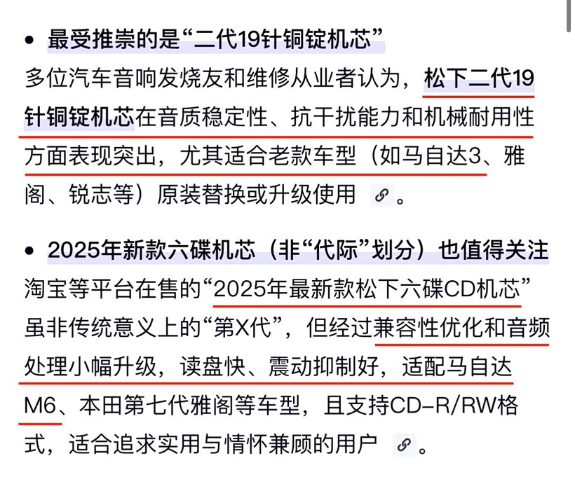

因众多车型大量装配,拆机件也非常丰富,其中松下二代六碟机芯反而价格高于三代和四代。

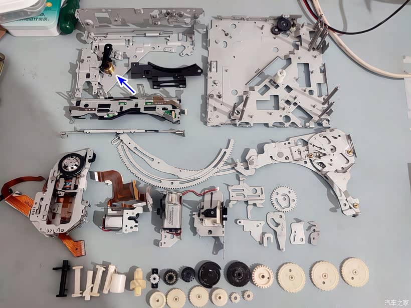

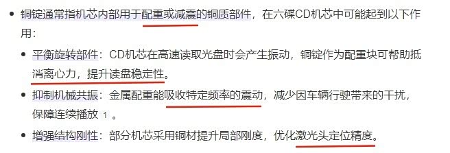

原因在于只有二代六碟机芯配备了铜锭,在音质稳定方面格外突出,受到音响发烧友的喜爱和维修人员的推荐。
松下六碟机芯,只有第二代机芯配置了铜制部件。
铜锭主要起到配重和减震的作用,读盘稳定性更佳,抗干扰能力强,激光头定位准等特点使其音质表现突出。

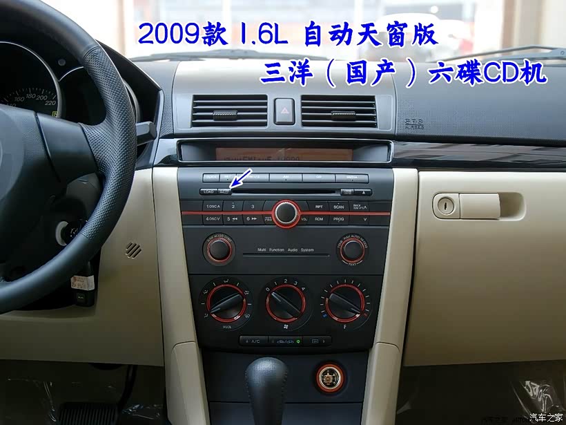

马自达3国产三厢2009款1.6L自动天窗版配置了六碟CD机。
此款六碟CD机品牌为三洋(国产),不出意外用的是松下机芯,不支持MP3格式对应松下二代机芯。
难道它就是松下二代铜锭机芯,真正的宝物藏在这里。
